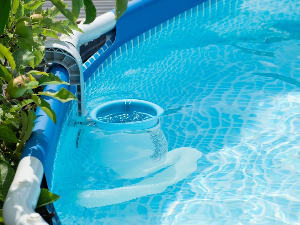

Принцип работы установки очень простой. Насос через скиммер всасывает воду из чаши. Если при этом всасывается крупный мусор, он отфильтровывается скиммером. Дальше поток направляется внутрь фильтрующей установки. Под давлением он проходит через толщу песка, очищается от примесей и мелких частиц загрязнений. Все это остается на песчинках. Очищенная вода подается в выходное отверстие и направляется в чашу.

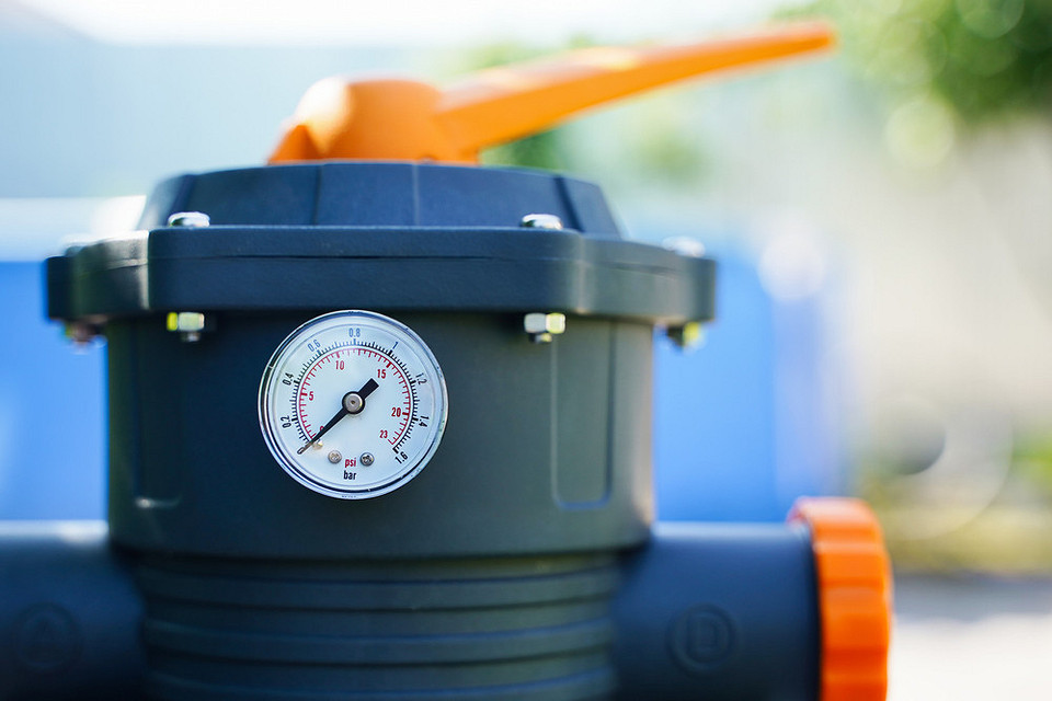

В процессе фильтрации частички грязи и мусор остаются внутри резервуара с песком. Постепенно они заполняют все пространство между песчинками, давление увеличивается, и пропускная способность фильтрующей установки резко снижается. Поэтому необходима промывка песка в фильтре для бассейна. Ее проводят, когда показания манометра поднимаются до 1,5 атм. и выше. Для упрощения контроля на большинстве приборов установлена цветная шкала. Значения в «красной» зоне свидетельствуют о необходимости промывки. В среднем, при интенсивном использовании специалисты рекомендуют промывать фильтрующую установку не реже раза в неделю.

  • Давление на манометре приближается к красной отметке.

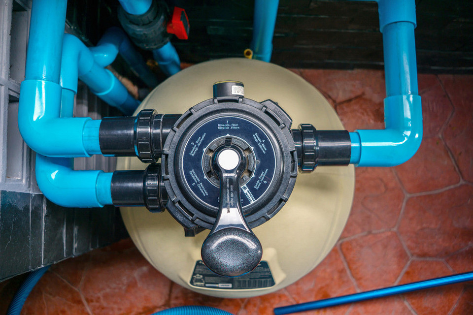

Пошаговая инструкция, как промыть песочный фильтр-насос для бассейна
Процедура простая и не займет много времени. В режиме промывания жидкость подается в обратном направлении, что взрыхляет и очищает утрамбованный песок. На следующем этапе направление подачи потока меняется, он уплотняет песчаную засыпку. Важно последовательно провести все этапы, чтобы не испортить фильтрующую систему. Мы подготовили инструкцию по обратной промывке песочного фильтра для бассейна.
  1. Отключите насос.
  2. Отходящий от фильтрующей установки выводящий шланг направьте в канализацию. Через него будет сливаться промывающая жидкость. Если это невозможно, организуйте слив в емкость.
  3. Активируйте режим обратной промывки. Для этого поверните рукоятку многоходового крана так, чтобы она находилась в секторе «Обратная промывка», или «Back wash», если надписи на английском языке.
  4. Запустите насос.
  5. Следите за состоянием жидкости в процессе промывки. В корпусе многоходового крана обычно установлен прозрачный колпачок, в нем видна промывающая фильтр вода. Как только она станет прозрачной, насос останавливают. Если у крана нет прозрачного колпачка, следите за выливающейся из фильтрующей установки водой. Когда она станет прозрачной, останавливайте промывку. В среднем, на промывание уходит от одной до пяти минут.
  6. Активируйте режим уплотнения песочной засыпки. Для этого поверните рукоятку на корпусе многоходового крана в положение «Уплотнение», или «Rinse».
  7. Запустите насос на 30-40 секунд, потом отключите.
  8. Активируйте режим стандартной фильтрации. Для этого установите рукоятку на корпусе многоходового крана в положение «Фильтрация», или «Filtration».
  9. Перекройте сброс воды в канализацию или в емкость.
  10. Если это нужно, долейте воду в чашу.
  11. Включите насос.
Важно. Во всех рекомендациях, как промыть песок в фильтре для бассейна, особо подчеркивается, что при работающем насосе категорически запрещено поворачивать рукоятку многоходового крана.

  • По возможности снизить нагрузку на фильтрующую установку. Для этого поставить навесные скиммеры для сбора попадающего в бассейн крупного мусора. Регулярно очищать стенки чаши от водорослей и налета, которые быстро забивают фильтр. Для чистки можно использовать подводный пылесос или просто щетки.
