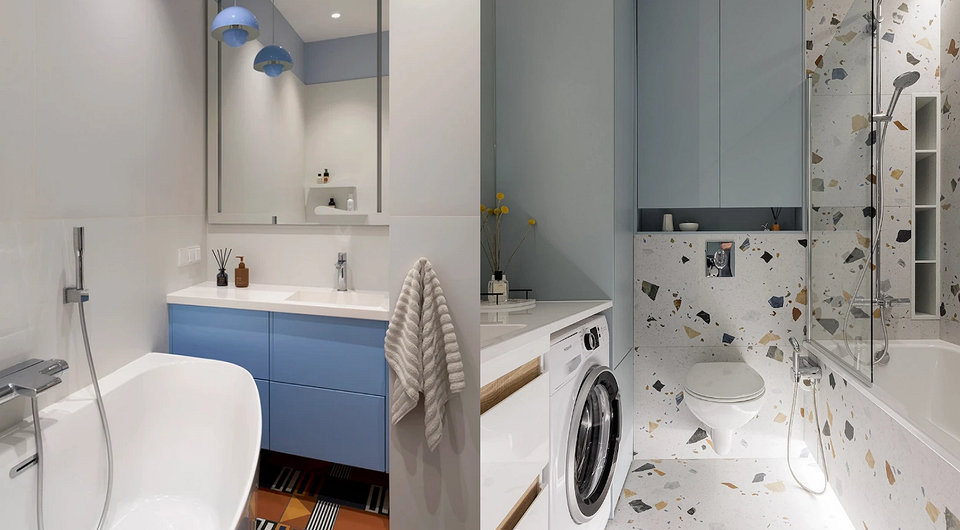

Как вместить ванну на маленькой площади? 6 компактных планировок
Установить мебель и технику по периметру, выбрать нестандартную модель и другие идеи для планировки маленького санузла с ванной вместо душевой.
Слева проект студии púroburo. Справа проект Анны Евдокимовой

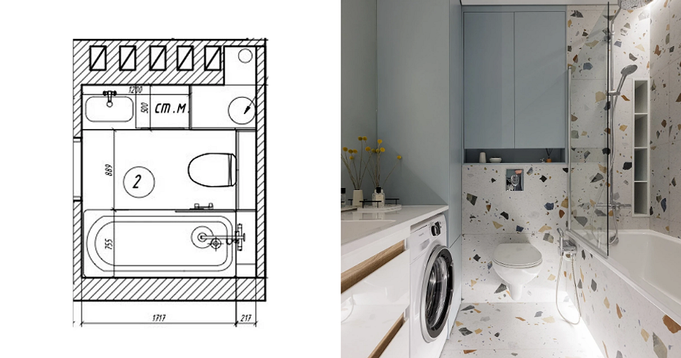

1 Г-образный санузел
Нестандартную форму санузла или наличие большого выступа можно превратить из минуса в плюс и зонировать таким образом пространство. В этом проекте ванную объединили с туалетом, а часть площади отдали под шкаф в прихожей. В итоге получилось Г-образное помещение площадью 3,6 кв. м, в котором ванна занимает всю длинную стену, а рядом с ней установлена раковина. Унитаз с инсталляцией разместили в образовавшейся нише. Благодаря этому не пришлось жертвовать размером чаши, а сантехника не мешает передвигаться по ванной.
Проект Зои Закалюжной. Фото: Наталья Вершинина

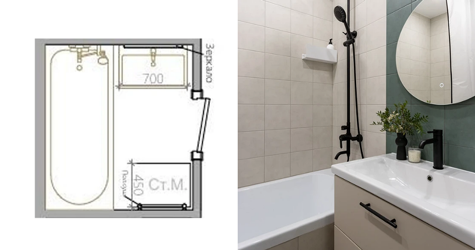

2 Мебель и техника по периметру
В этой ванной площадью меньше 4 квадратных метров все основные элементы расположили вдоль стен. С одной стороны встали ванна и унитаз, с противоположной — раковина и стиральная машина, объединенные общей столешницей. Системы хранения тоже расположены последовательно. Такая расстановка оптимальна для квадратного помещения, так как оставляет центр санузла свободным. В итоге даже на минимальной площади сохраняется эргономика.
Проект Анны Евдокимовой. Фото: Андрей Шишов

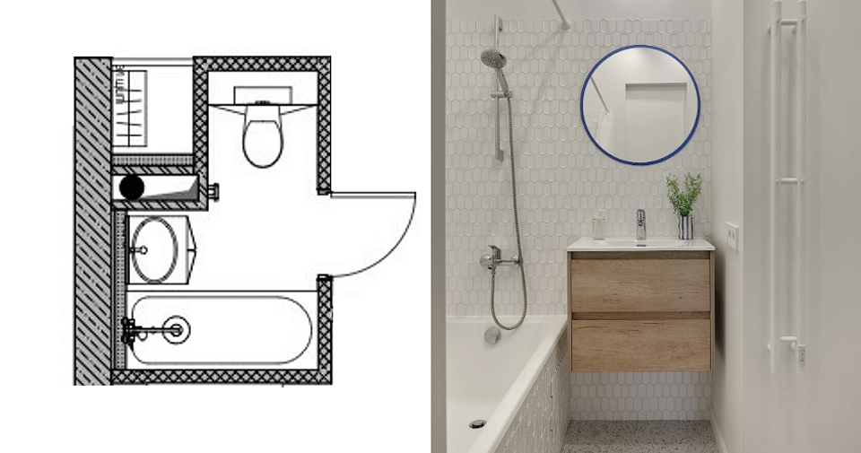

3 Раздельный санузел
Для типовых домов характерны раздельные санузлы, и не всегда хозяева хотят или могут их объединить. Этот проект демонстрирует как раз такую планировку. Площадь ванной — всего 2,6 квадрата со стенами 1,7 и 1,5 метра соответственно. Вдоль широкой, напротив входа, установили полноразмерную ванну. По бокам от двери в санузел расположили раковину с хранением и стиральную машину. Над последней также повесили полотенцесушитель. Дверь открывается наружу, что дополнительно экономит место.
Проект Екатерины Шейн. Фото: Кристина Плеер

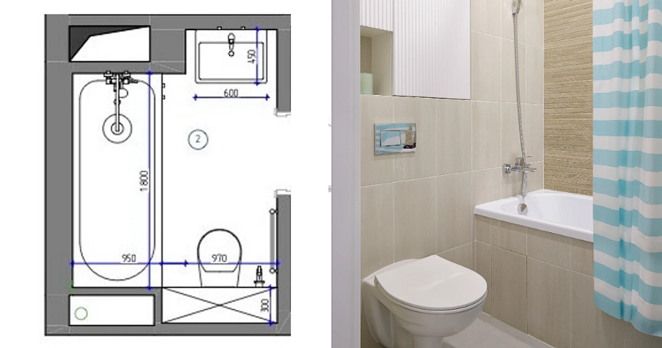

4 Ниши и выступы как отправная точка
Не всегда санузел представляет собой идеально ровный прямоугольник или квадрат. Стояк, короб для коммуникации и вентиляции нельзя убирать, поэтому они могут образовывать выступы. Такой случай мы видим в этом проекте. Дизайнеры обыграли сложную форму, установив в получившихся нишах раковину и унитаз с инсталляцией и шкафчиком. Между выступами удалось разместить стандартную ванну длиной 1,8 м.
Проект студии IRooms.design. Фото: Светлана Шурлова

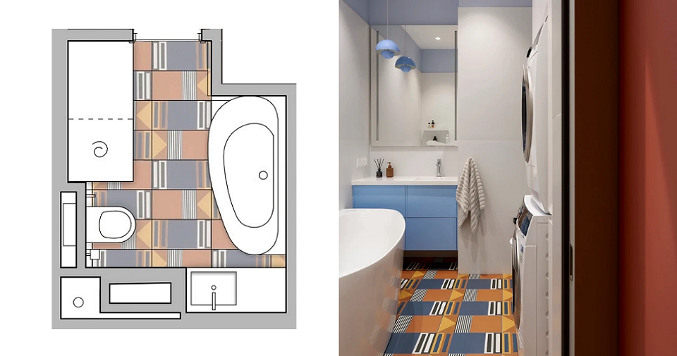

5 Ванна нестандартной формы
Нестандартную чашу тоже можно вместить на небольшой площади. Иногда это даже проще — если выбрать укороченную, угловую или асимметричную модель, как здесь. Ванну установили в углу санузла. В нише разместили раковину с тумбой и большим зеркалом, а напротив чаши — унитаз с инсталляцией, стиральную и сушильную машины. Такая планировка подходит для помещений шириной 2 метра и больше, чтобы оставался удобный проход между зонами.
Проект студии púroburo. Фото: Екатерина Литке
