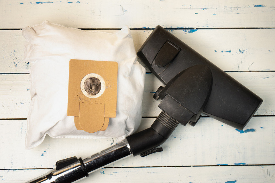

Максимально щадящей считается сухая очистка. Ее проводят не реже раза в месяц, можно чаще. Делают это так.
- Полностью разверните рольштору.
- Возьмите пылесос, поставьте насадку для очистки мягкой мебели. Если ее нет, снимите насадку, отверстие трубы закройте чистой тканью, закрепите ее резинкой.
- Включите пылесос, выставьте на регуляторе минимальную мощность.
- Аккуратно очистите штору. Начинайте с нижнего края, постепенно продвигайтесь вверх. Последовательно очистите каждый участок.
- Возьмите влажную тряпку, очистите карниз и крепление.

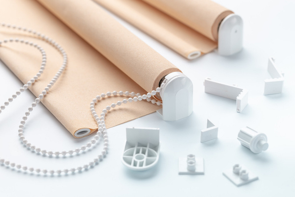

Рольшторы надо подготовить к стирке. Сначала лучше всего провести сухую очистку, чтобы убрать накопившуюся пыль. После этого шторки нужно снять. Технология снятия зависит от типа крепления. Проще всего снимаются модели на магнитных защелках, их нужно только разъединить. Если рулонный механизм зафиксирован на стекле липкой лентой, ее нужно поддеть острым ножом, потом снять. Чуть сложнее справиться с пружинным кронштейном. Делают это так.
- Намотайте рулонную полосу на вал, для этого натяните шнурок до упора.
- Снимите защитные накладки, расположенные по краям вала.
- Снимите направляющую струну и ограничители нижней пластинки.
- Если снизу установлена съемная планка, ее нужно снять.
- Возьмите отвертку, с ее помощью утопите ось внутри пружины в ограничитель. Снимите вал с кронштейнов.

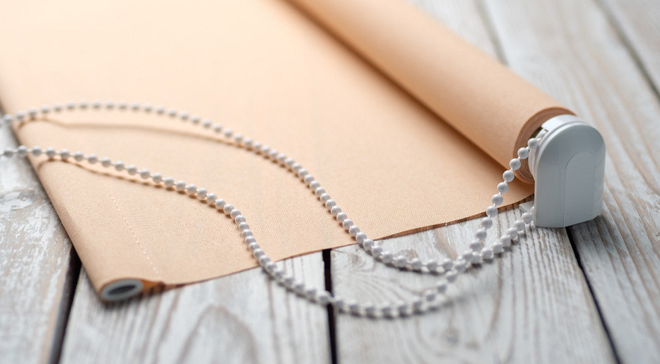

Сушат рольшторы только в расправленном виде, иначе появляются заломы. После полоскания их размещают над ванной, чтобы стекла основная масса воды. При этом их нельзя перегибать через тонкую веревку или закреплять прищепками. После этого полотно раскладывают на горизонтальной поверхности, подкладывают под него чистую мягкую ткань или хорошо впитывающую бумагу, оставляют до высыхания. Потом наматывают на валик и ставят на место. Можно поступить иначе. После того как с рольшторы стекла вода, ее наматывают на вал и устанавливают на место. Штору опускают и оставляют сушиться в расправленном виде.
