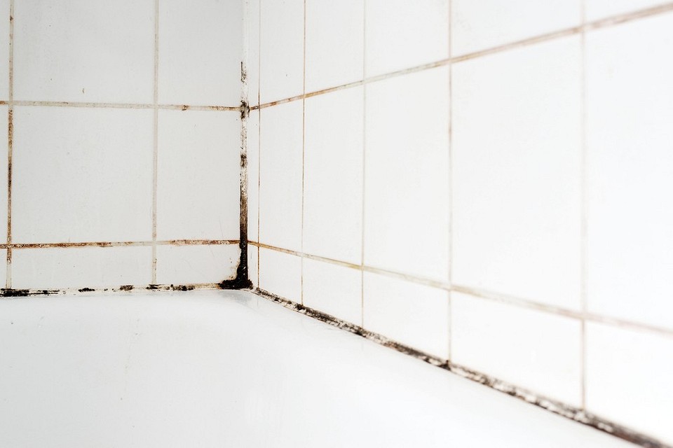

Плесенью называют налет, который образуется в результате жизнедеятельности мельчайших микроорганизмов — плесневых грибков. Существует множество их разновидностей, но все они задуманы природой как «чистильщики». В процессе питания они разрушают и расщепляют мертвую органику. Размножаются грибки мелкими спорами, которые разносятся на большие расстояния. В благоприятных условиях споры приживаются и дают начало новой колонии. В ванных и санузлах обычно поселяется аспергилл черный, один из самых распространенных плесневых грибков.

Появление плесени в швах плитки в ванной — сигнал об опасности. Надо знать, что зараженные плесенью участки чернеют только тогда, когда колония уже разрослась. Изначально они бесцветные. Жизнедеятельность грибка опасна для человека. Его споры — сильный аллерген. При длительном контакте возможно появление аспергиллеза или грибковой аллергии. Споры крайне неблагоприятно воздействуют на дыхательную систему, кожные покровы, т.п. Кроме вреда для здоровья плесневая колония разрушает отделочные и строительные материалы, быстро разрастается и захватывает новые пространства для жизни. Поэтому от нее нужно избавляться.

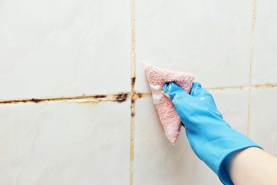

Еще одно средство от плесени на швах в ванной, которое покупают в аптеке. Его обильно наносят на швы. Лучше всего это делать губкой или ветошью. После этого выходят из комнаты на час-полтора. Обработанные стыки чистят щеткой или плотной тканью, смывают остатки препарата. Важный момент. Перекись обладает отбеливающим эффектом, поэтому на цветных поверхностях ее лучше не использовать.

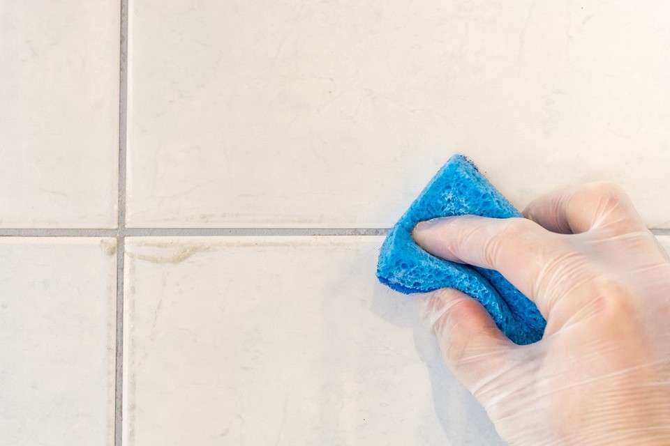

Для обработки берут 9% уксус. Его наливают в бутылочку с распылителем и обильно наносят на пораженные участки. Оставляют до полного высыхания. После этого жесткой щеткой или губкой оттирают пятна, смывают остатки водой. На горизонтальных или наклонных поверхностях можно сделать так. Стыки обильно посыпают содой, потом наносят уксус, оставляют до высыхания и очищают.

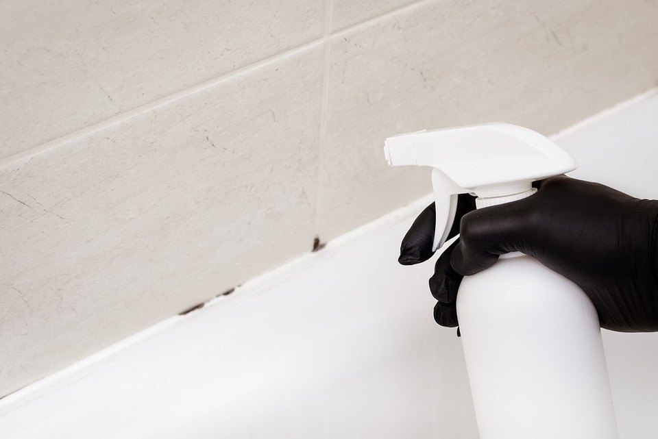

Есть большое количество специализированных препаратов, эффективно уничтожающих плесневые грибки. Перечислим несколько из них.
  • Реногал. Противогрибковое средство длительного воздействия, выпускается в форме жидкости. Можно использовать на оштукатуренных и бетонных поверхностях.
  • Cillit Bang против черной плесени. Препарат с противогрибковым эффектом, выпускают в форме спрея. Удаляет все разновидности черных плесневых грибков.
  • Очиститель межплиточных швов от Goodhim AP 650 8 в 1. Эффективный уничтожитель плесени на разных поверхностях. Выпускают в виде жидкого концентрата.
  • Антиплесень от Bagi. Подходит для разных поверхностей, включая швы между кафелем. Выпускают в форме спрея.
  • Антиплесень от KimiKa. Концентрированное средство длительного воздействия. Обладает дезинфицирующим и отбеливающим эффектом. Поэтому на цветных поверхностях используют с осторожностью.
Все специализированные препараты используют строго по инструкции от производителя. Нельзя менять концентрацию, время или способ воздействия, иначе результат не гарантирован. Перед тем как провести обработку, желательно протестировать новый препарат на малозаметном участке. Особенно это актуально для средств с эффектом отбеливания.
