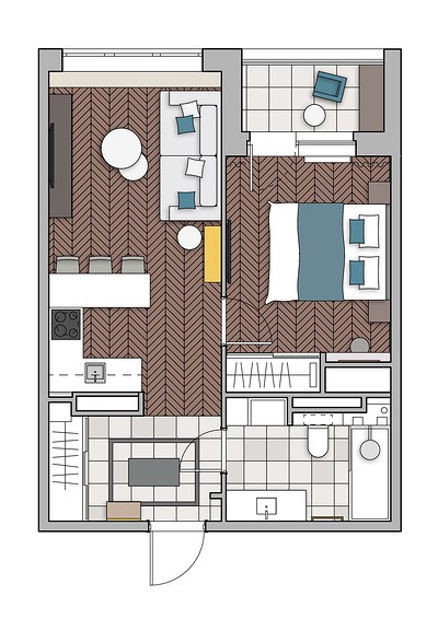

Функционально требовалось поделить площадь на общую и приватную части. В гостиной кроме раскладывающегося дивана напротив телевизора и камина им хотелось обустроить мягкую зону у окна. Дополнительное место для отдыха планировалось на лоджии.
Перепланировка
Застройщик предлагал квартиру с межкомнатными перегородками, разделяющими пространство на жилую комнату, кухню-гостиную, санузел, прихожую и гардеробную. Для реализации пожеланий заказчиков гардеробную уменьшили до размеров встроенного шкафа (много мест хранения в квартире не требовалось) и оптимизировали площади входной зоны и санузла. Расширить санузел получилось за счет переноса двери в спальню из прихожей в гостиную. Кроме того, чтобы визуально увеличить пространство, прихожую объединили с кухней-гостиной.

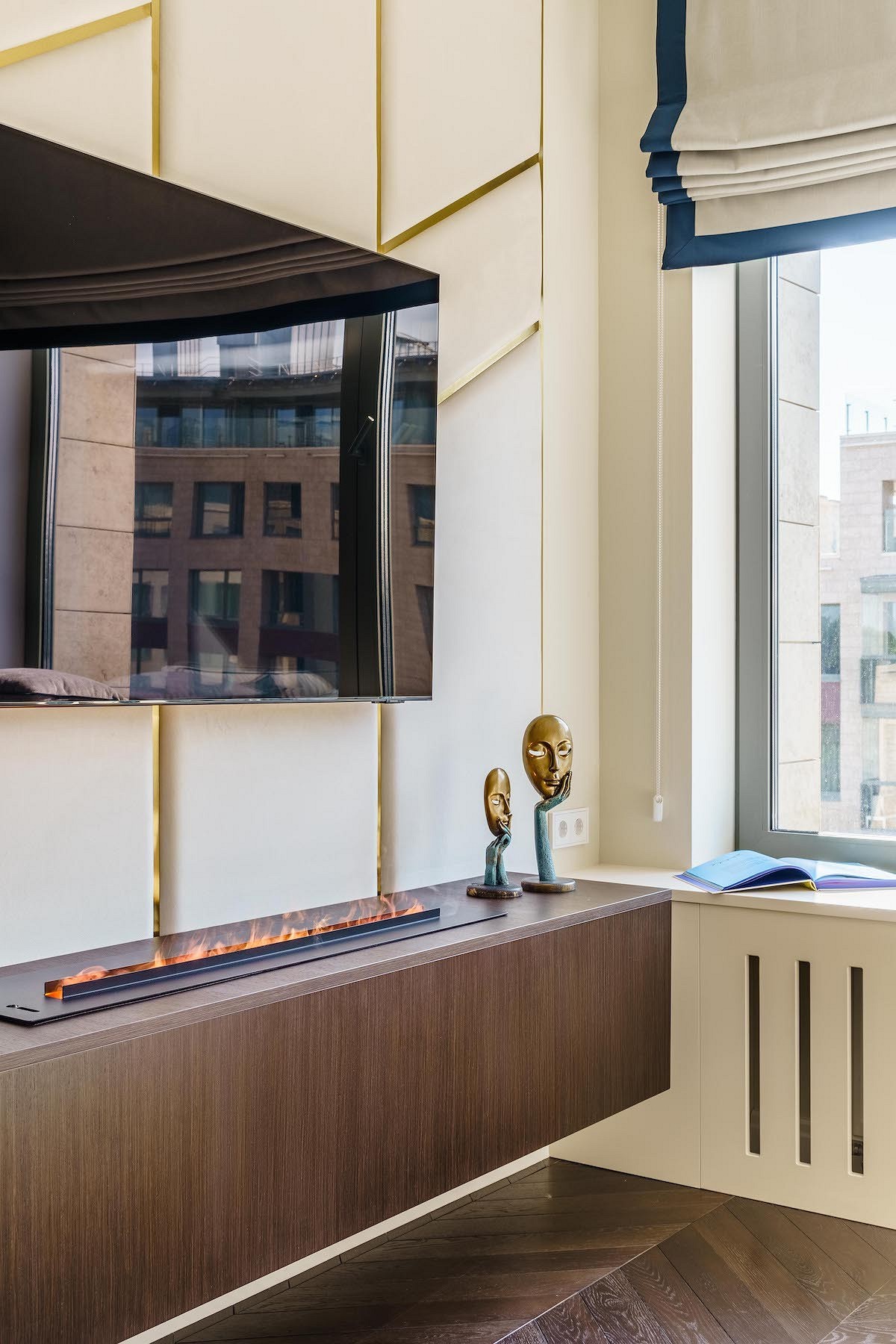

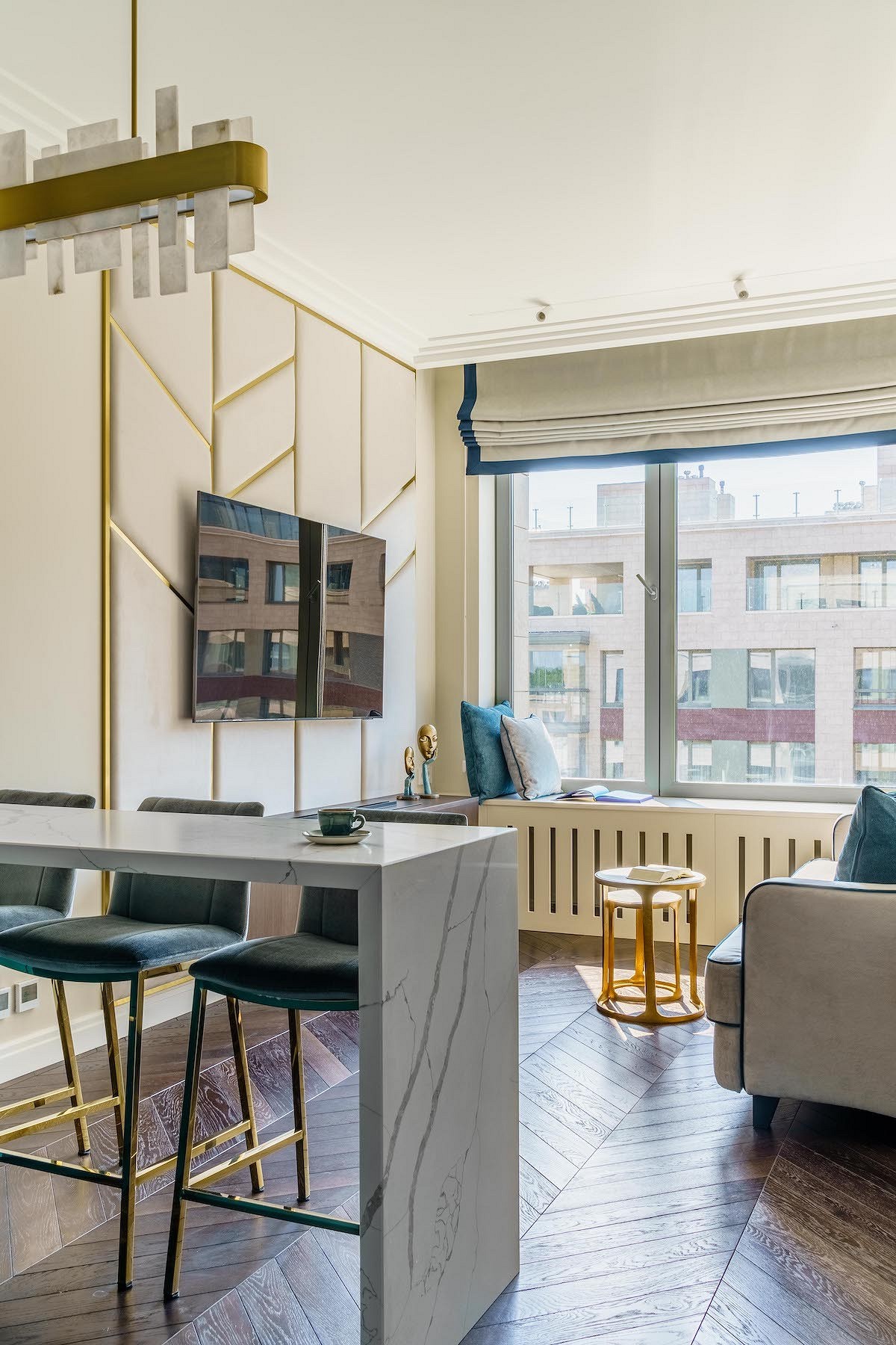

Для разделения мягких стеновых панелей на стене в гостиной заказали специальные металлические плоские профили-накладки. Потолки также зашили ГКЛ с опуском на 80-100 мм в разных помещениях под монтаж встроенных светильников и для осуществления идеальной стыковки с потолочными карнизами. Окна и радиаторы оставили от застройщика.

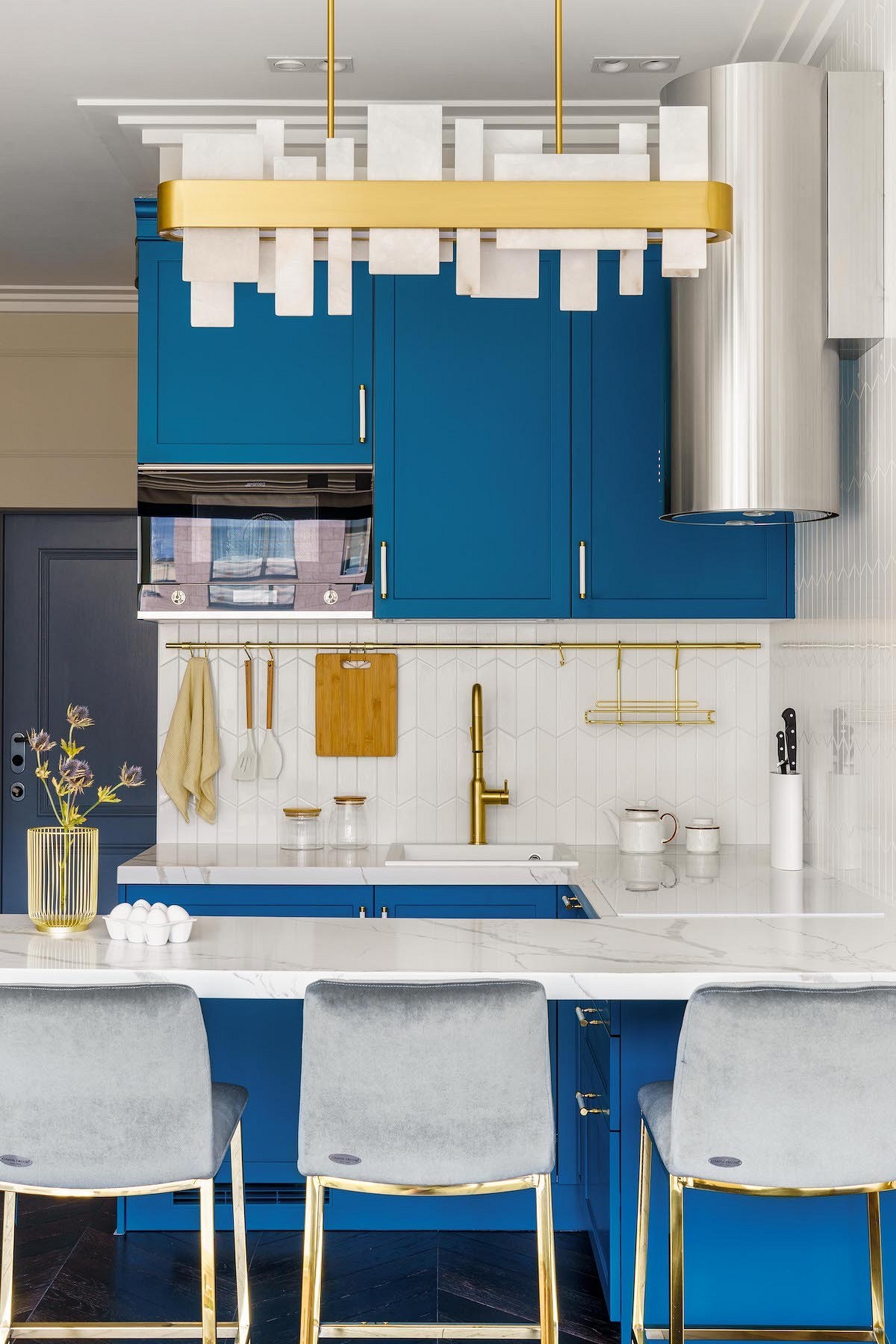

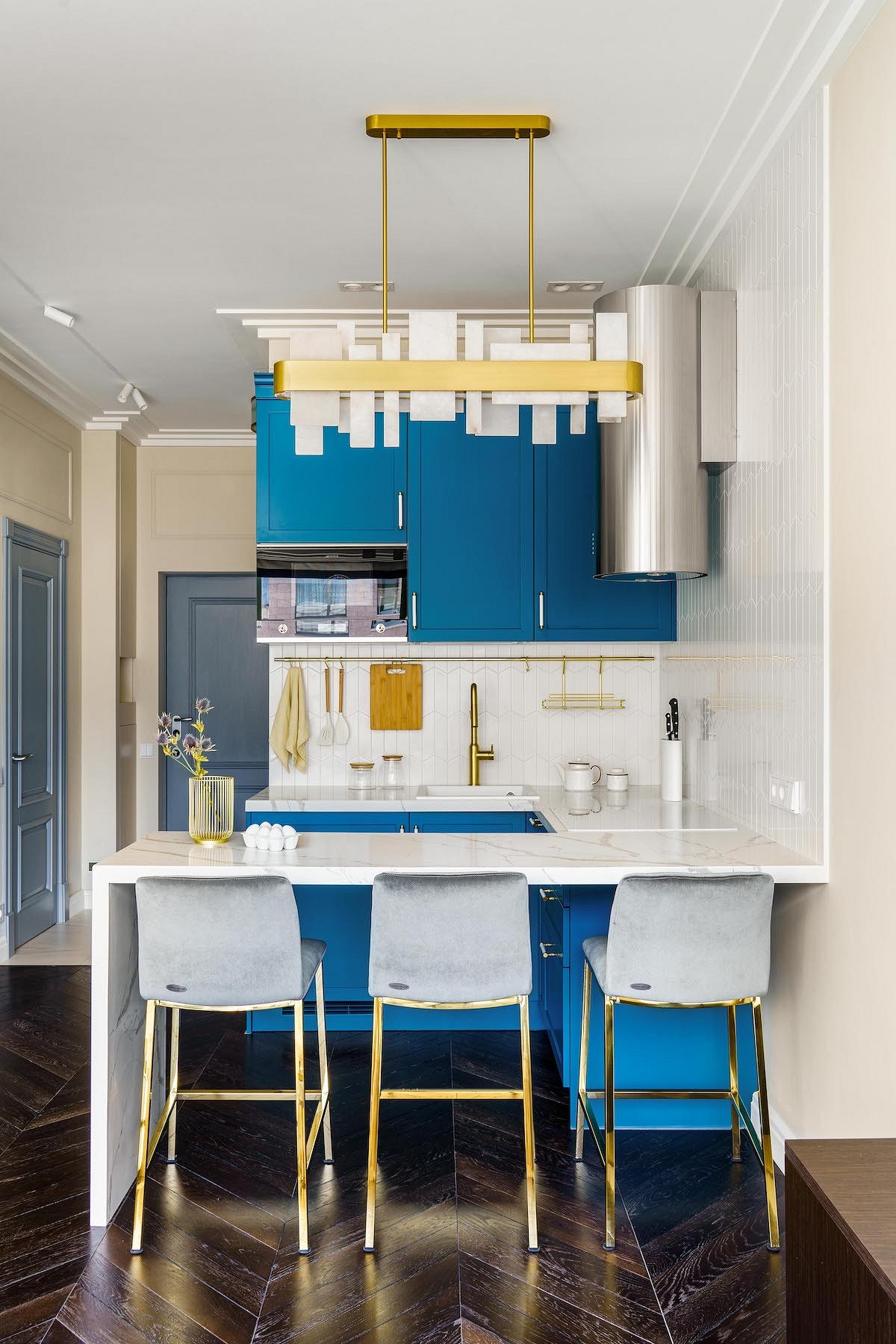

В интерьере элементы классического стиля и ар-деко гармонично сочетаются с современными решениями. Классические карнизы под потолком, филенчатая отделка, полы с укладкой французской елочкой, мягкие панели, натуральное дерево, обилие золота и латуни соседствуют с барной стойкой и цилиндрической вытяжкой, паровым камином (электрокамин с парогенератором), трековыми и встроенными светильниками.

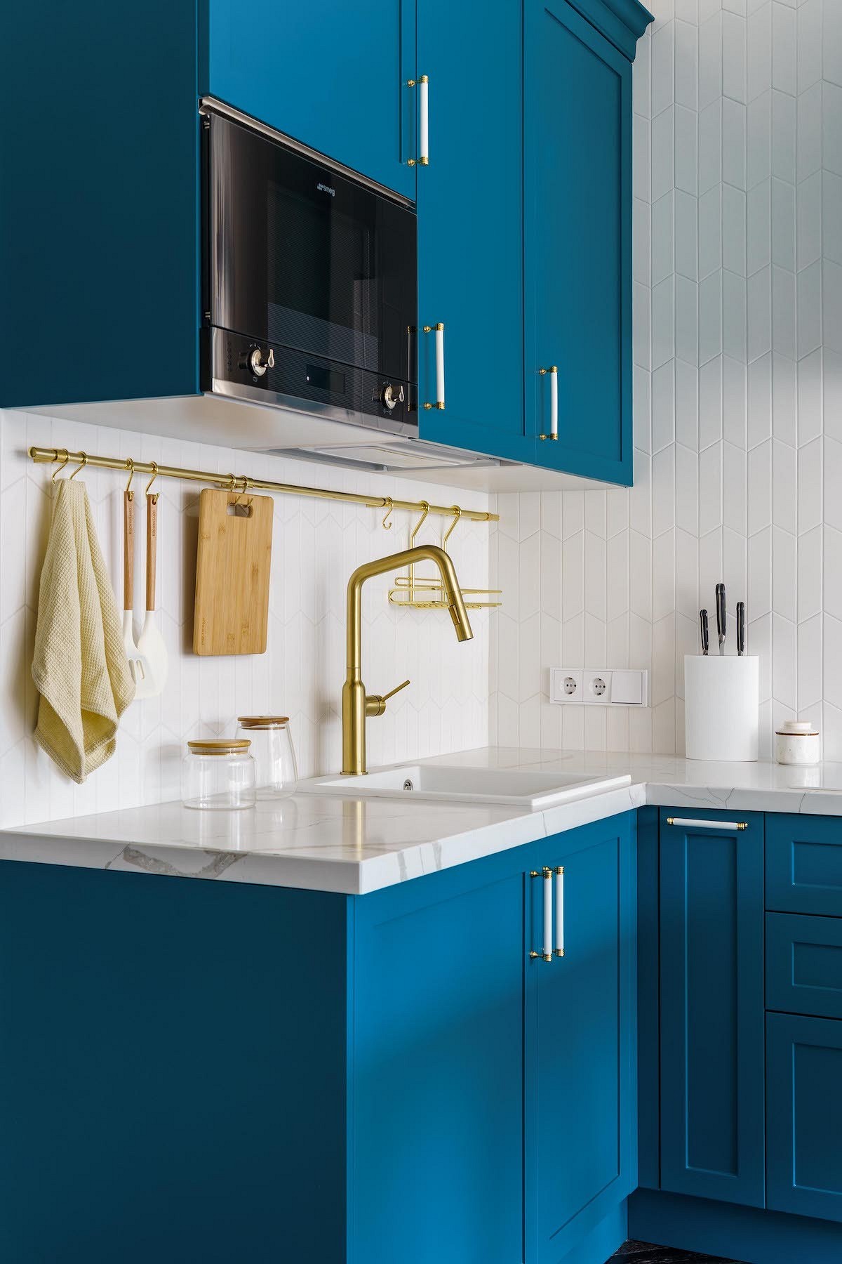

В кухне, как и во всех помещениях, соблюден баланс узнаваемых классических и современных элементов. Филенчатые фасады мебели сочетаются с предметами четких геометрических форм, классический потолочный карниз — с атмосферной люстрой. Смешение стилей отдает дань традициям и демонстрирует актуальность интерьерного решения.

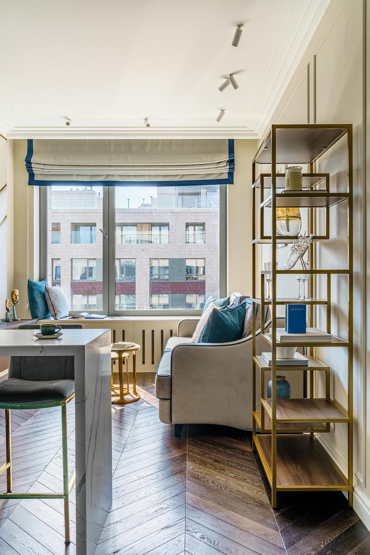

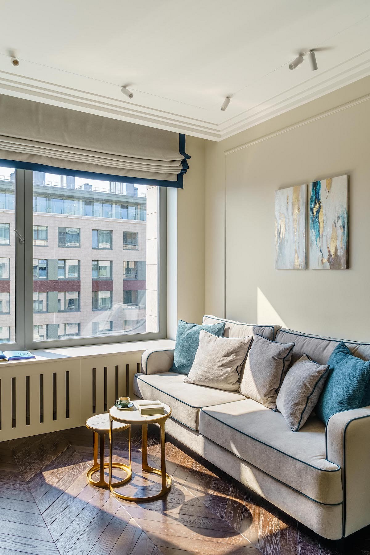

Широкий подоконник в гостиной с мягкими подушками располагает к релаксации. Римская штора оптимальна при таком функционале: она не мешает, не пачкается. Закрывающая радиатор панель из MDF с прорезями для циркуляции теплого воздуха состоит из двух частей, и при необходимости ее можно снять.

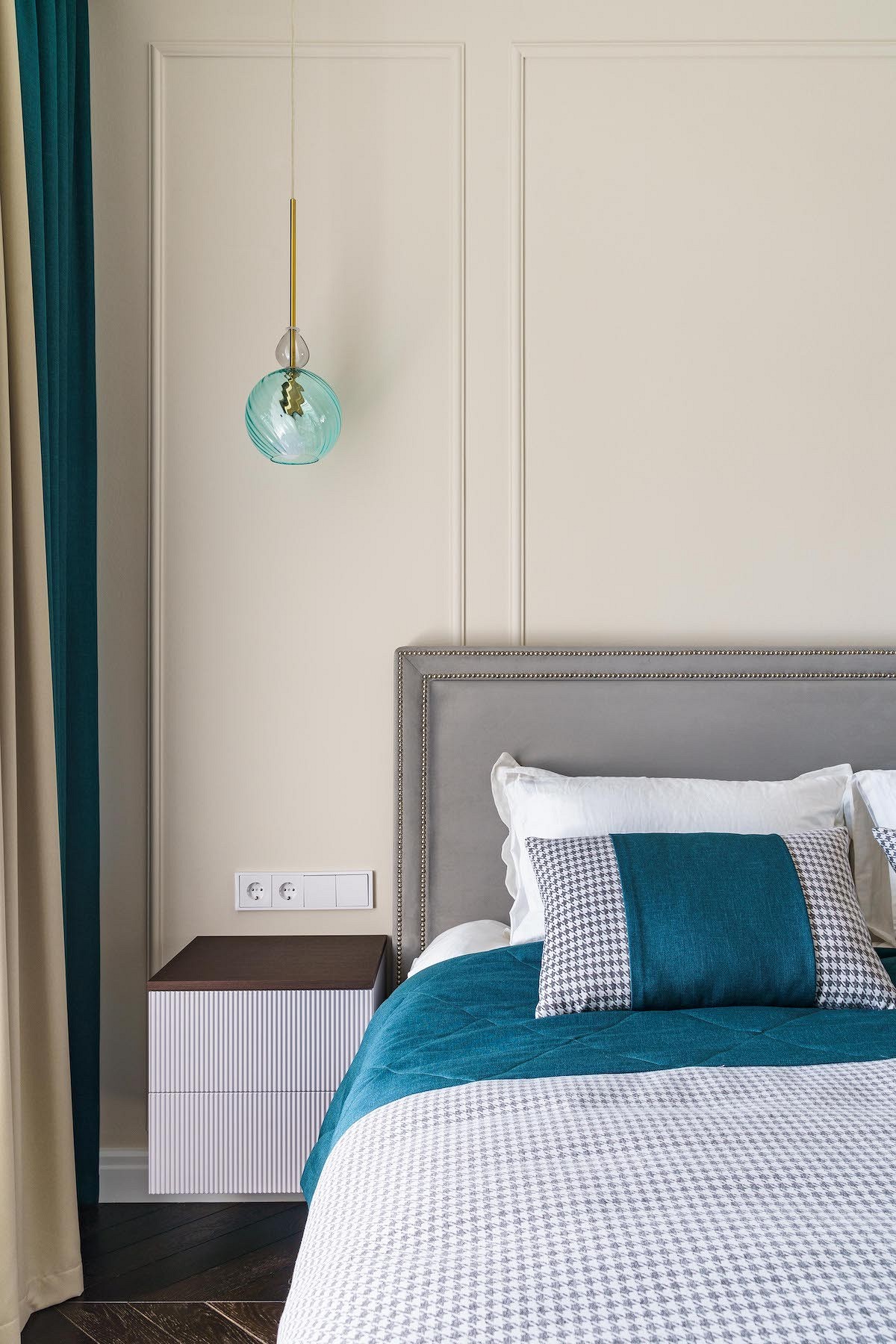

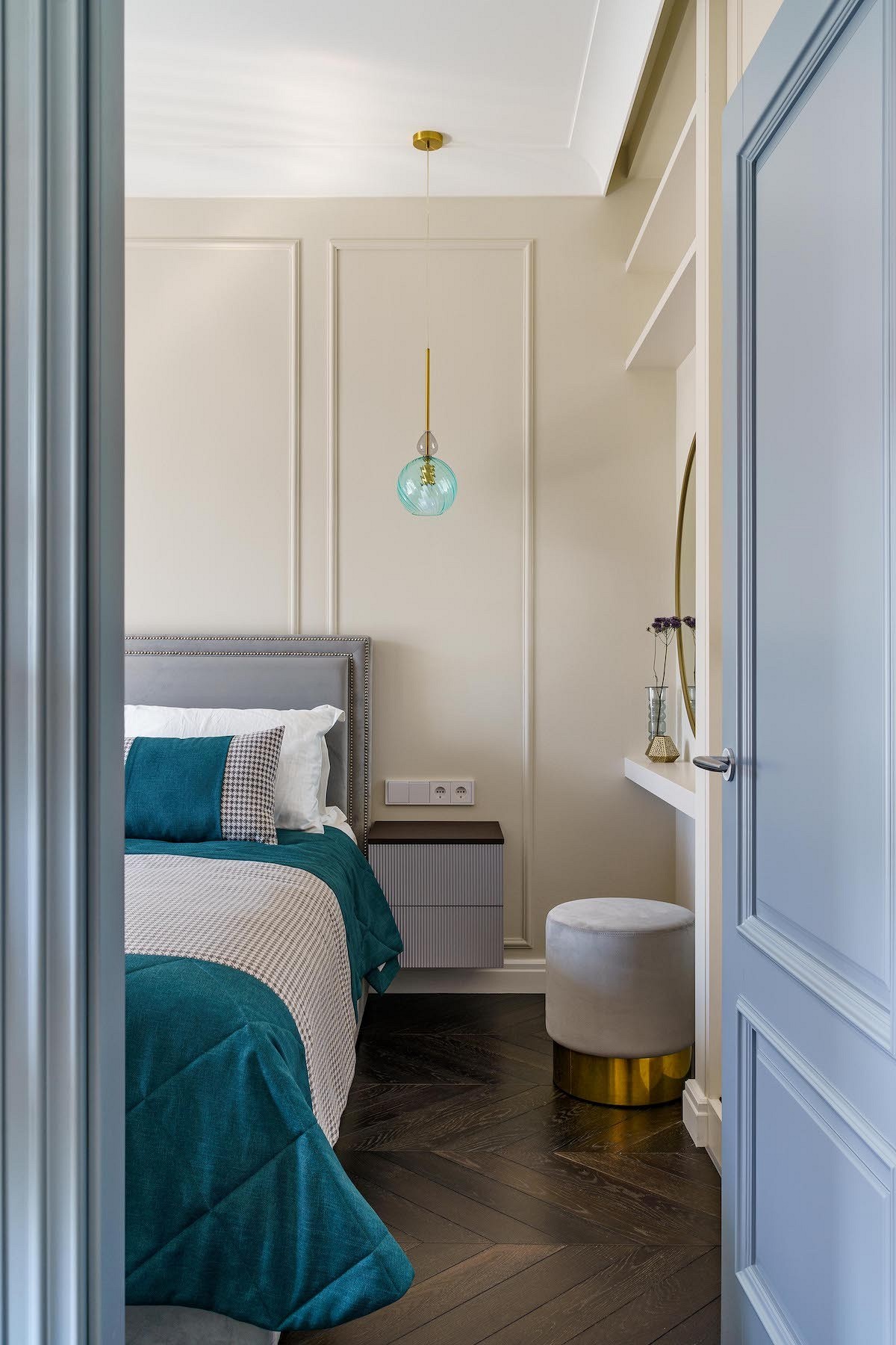

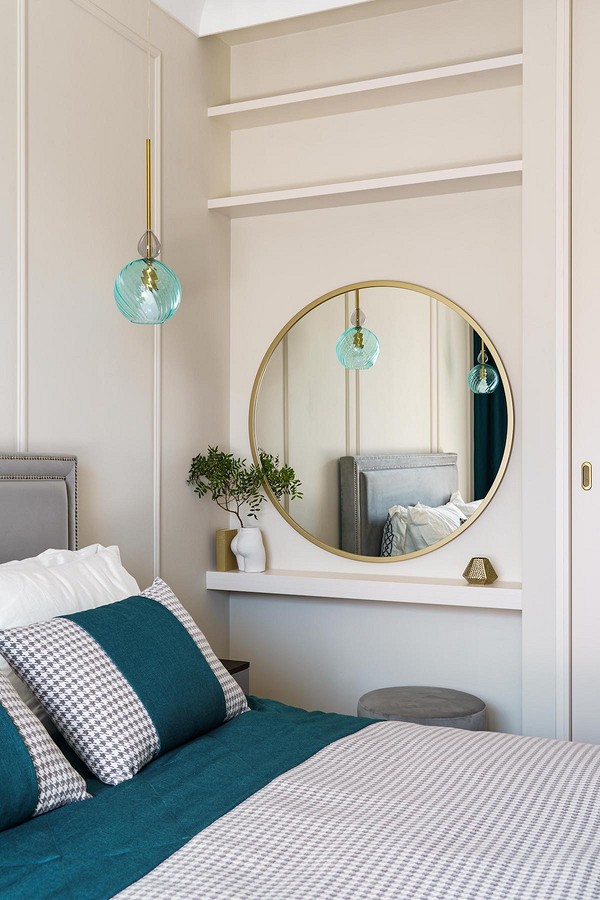

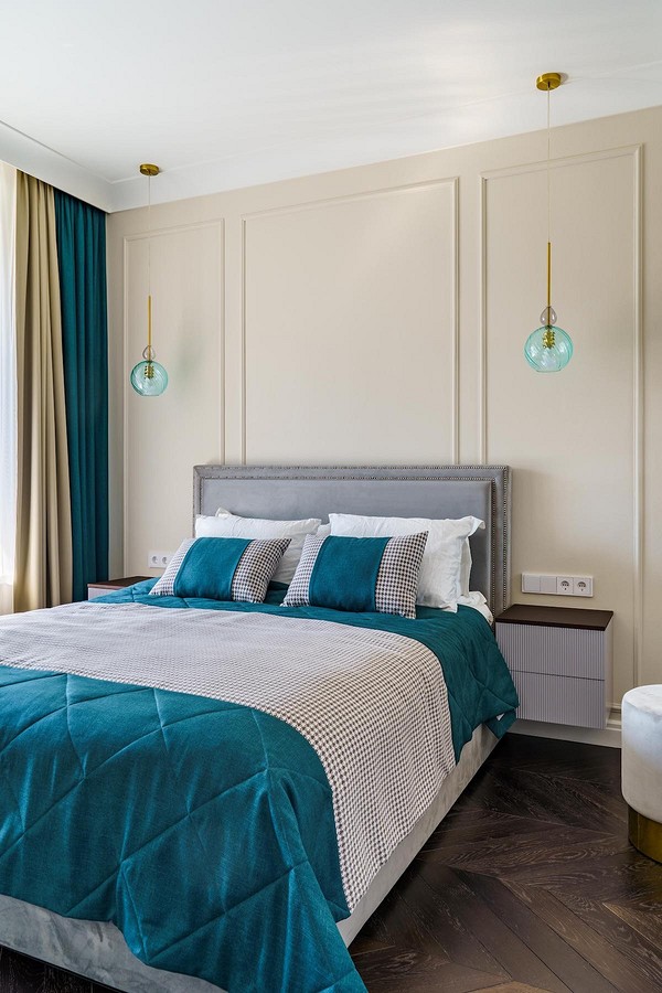

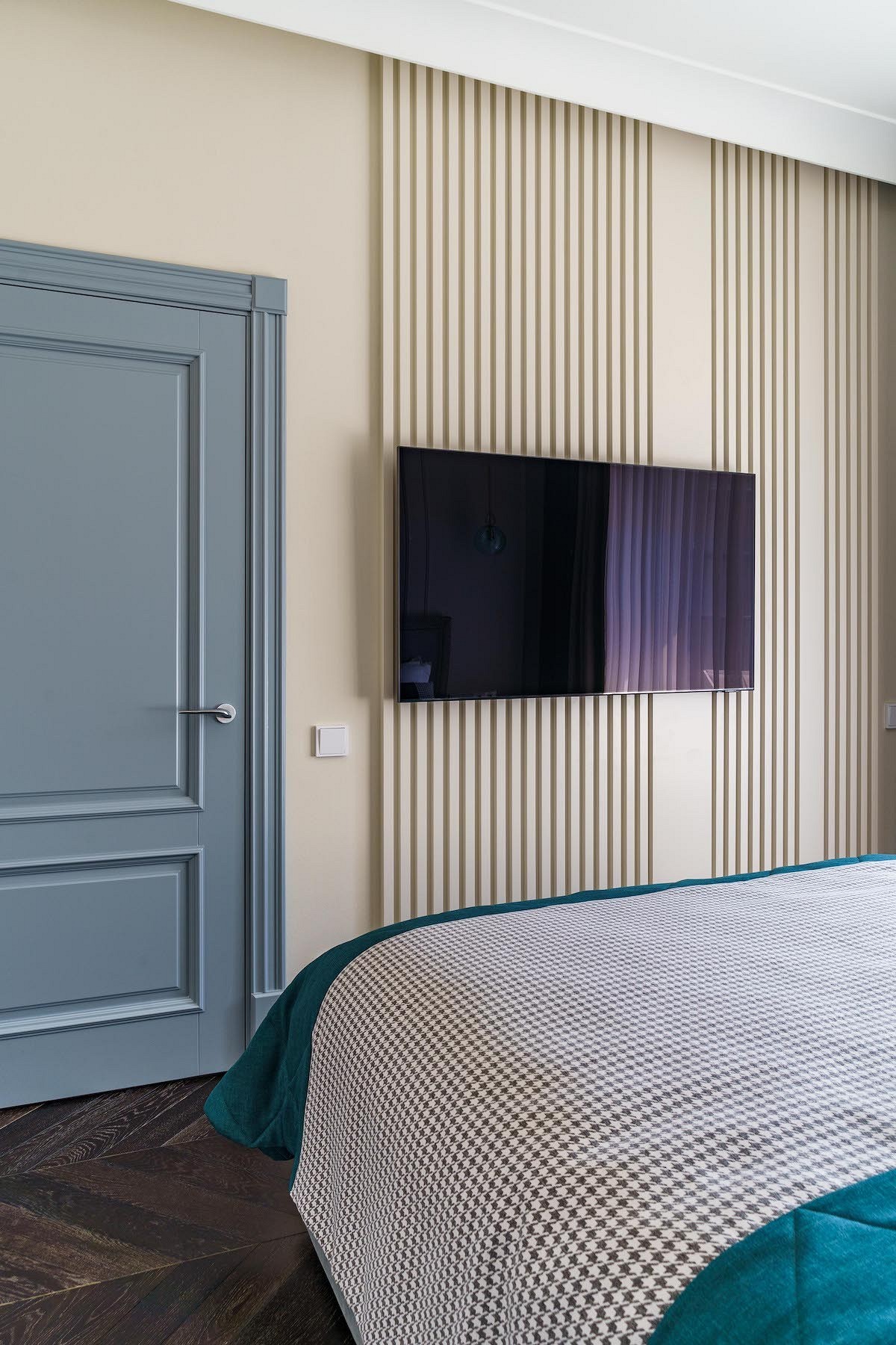

Оформление кровати построено на классическом контрасте текстильного декора и с добавлением мелкого принта и фактуры. В сочетании с белым постельным бельем все это смотрится очень нарядно.

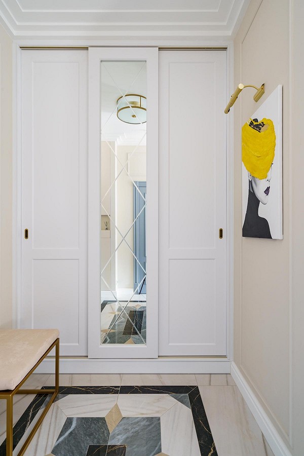

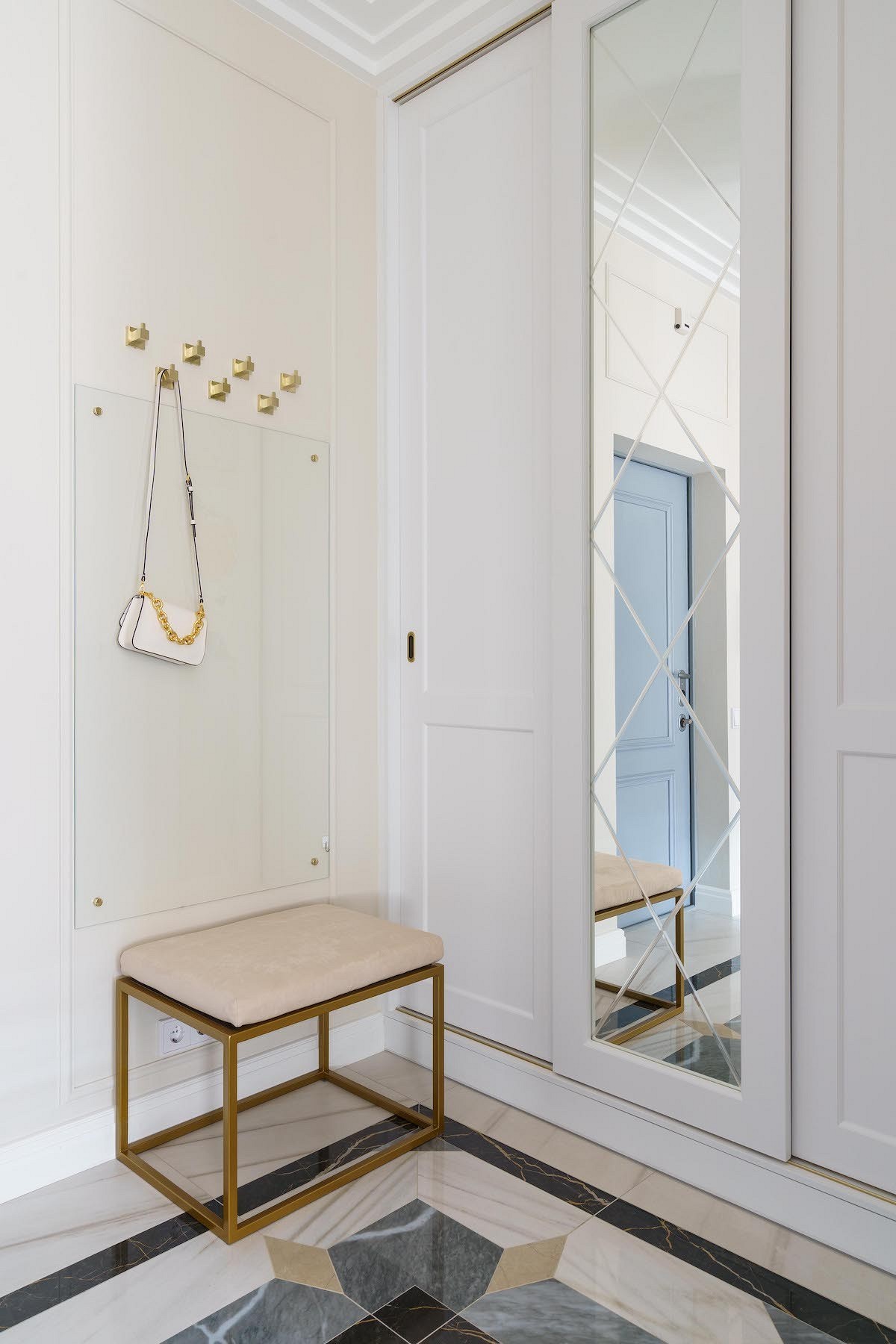

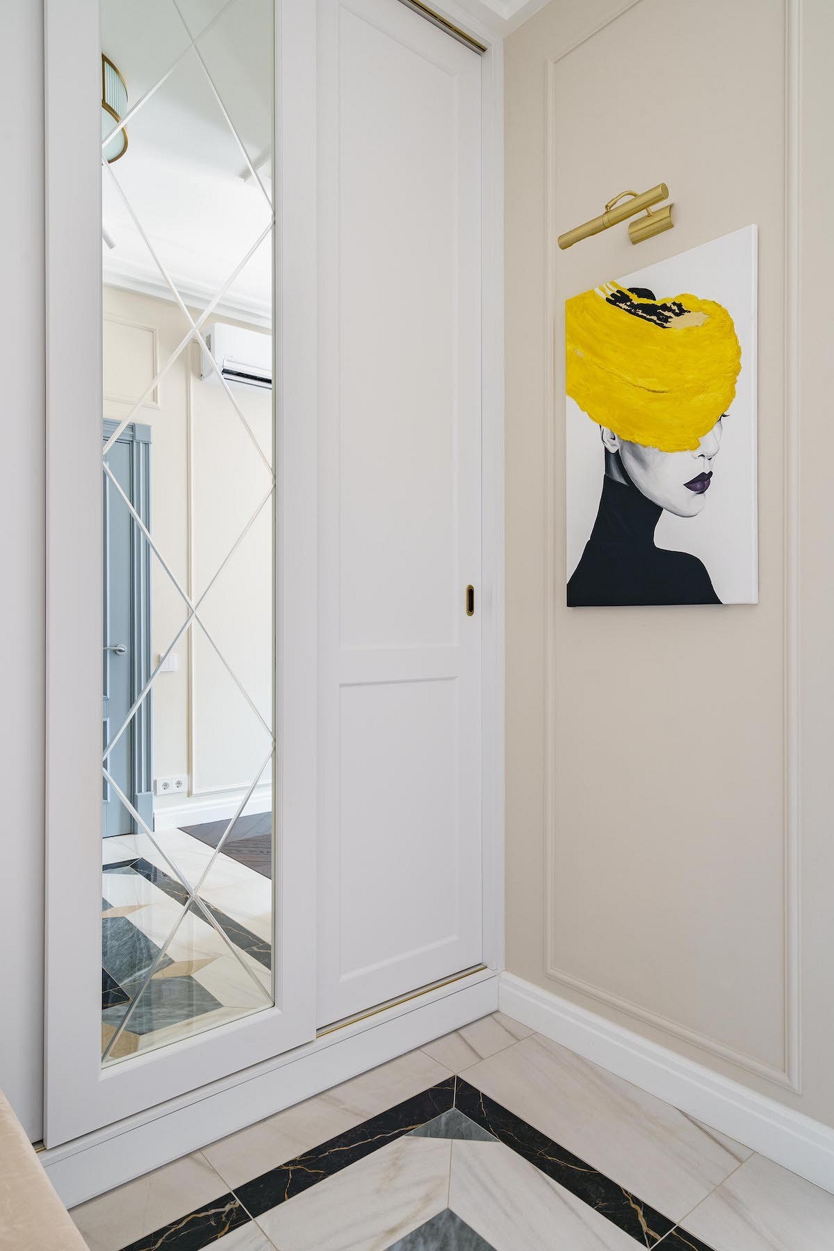

Акцентный ковер из керамогранита в прихожей создан в классических традициях. Симметричный узор задает настроение прямо от входа в квартиру, линиями укладки он перекликается с инженерной доской, зеркальной вставкой встроенного шкафа с раздвижными дверями, филенчатой отделкой.

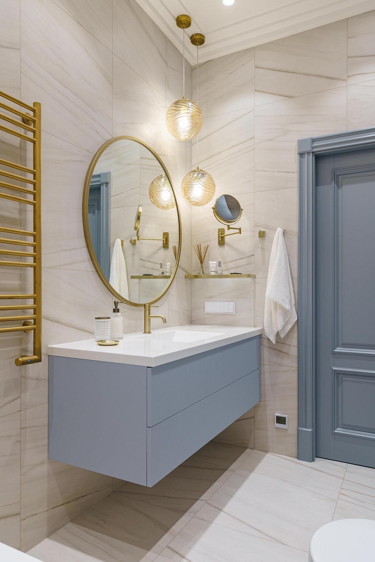

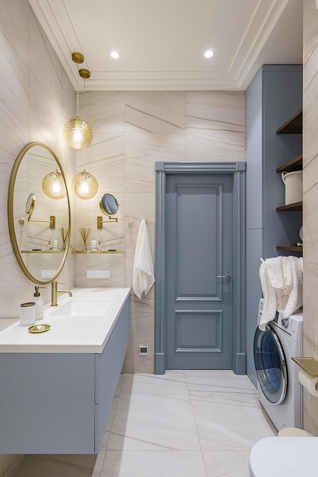

В ванной комнате общую концепцию поддержали теми же основными цветами, тем же сочетанием прямоугольных и изящных форм, тем же благородством мраморной отделки. Натуральному камню предпочли керамический гранит — простой в уходе и укладке и в совершенстве передающий природный рисунок исходного материала.
