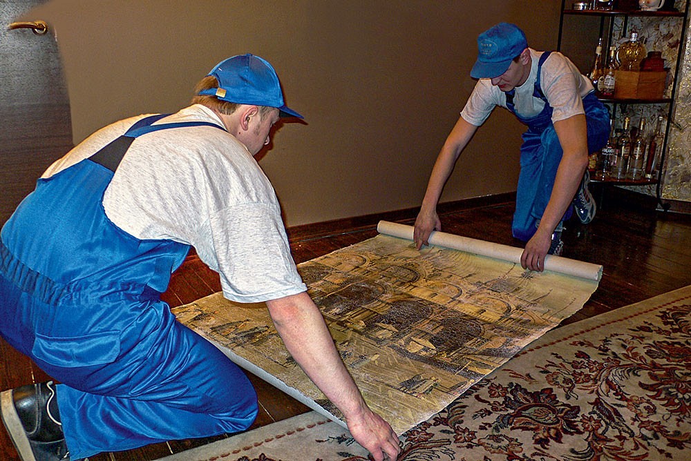

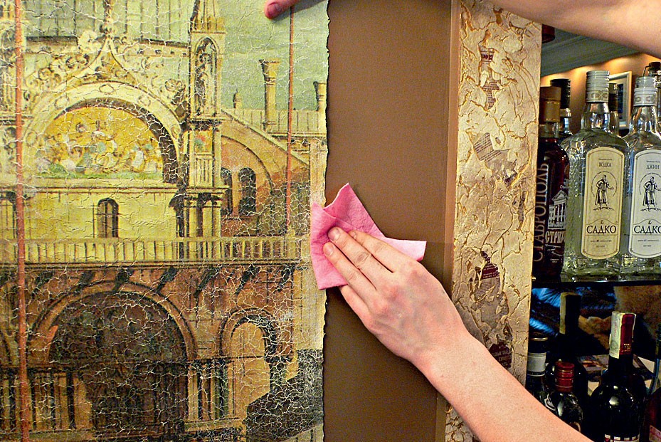

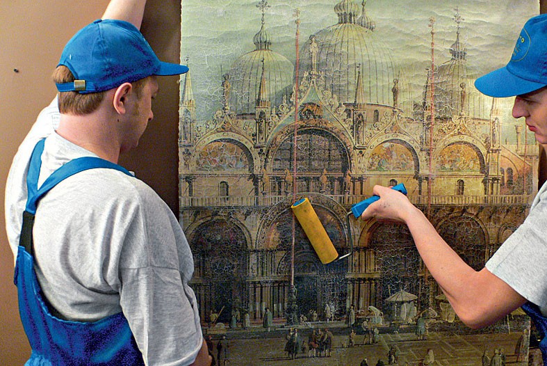

Эластичный штукатурный слой позволяет свернуть полотно современной фрески на флизелиновой основе в рулон, как обои. Его транспортировка и монтаж также напоминают работу с обоями. Однако следует помнить, что каждое полотно фрески большого формата имеет небольшие припуски (около 5 см) с двух сторон. При правильном монтаже одно из полотен заводят на другое так, чтобы совпал рисунок. Только в этом случае линия стыка будет незаметна. Уход за фресками на флизелиновой основе совсем несложен. Они легко переносят воздействие влажной салфетки, а в случае сильных загрязнений для очистки поверхности используют мыльный раствор и мягкую щётку.
Монтаж фрески «Апплико» на оштукатуренную стену

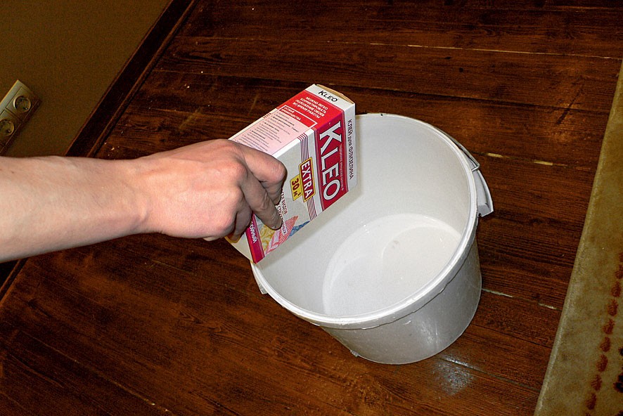

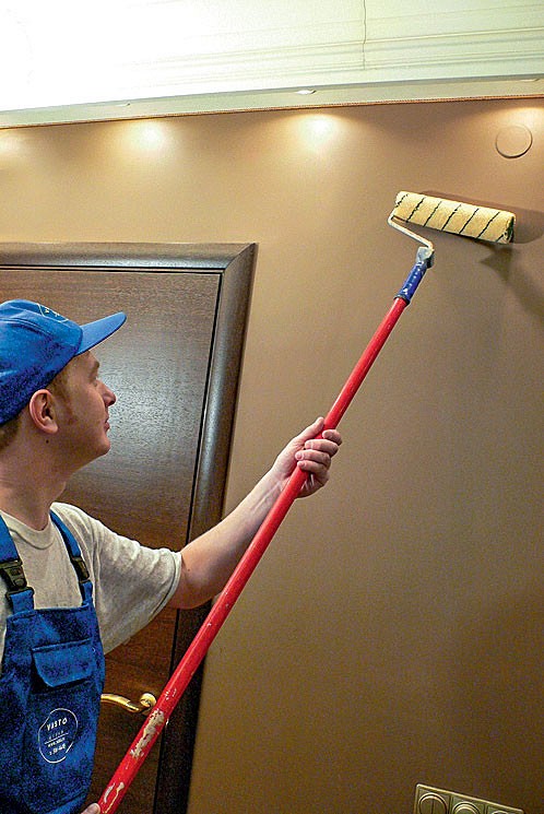

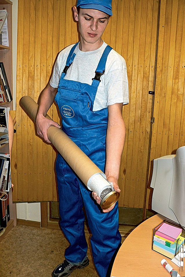

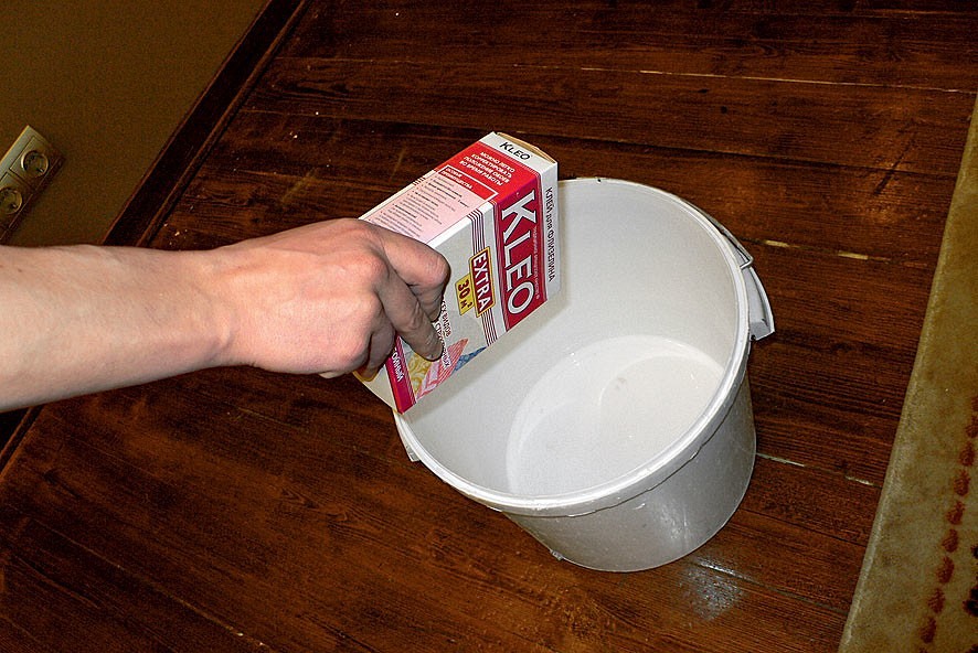

Перед началом монтажа фрески на подготовленное (прочное, ровное и сухое) основание наносят акриловый грунт глубокого проникновения. Изделие распаковывают, следуя инструкции на упаковке. Если тубус с фреской находился при температуре ниже –10 °С, его оставляют в тёплом помещении на 12 ч для акклиматизации. До выполнения работ важно убедиться, что температура в помещении выше 10 °С и нет сквозняков. Чтобы правильно зафиксировать фреску, стены размечают.
В завершение проверяют плотность прилегания углов и краёв фрески к основанию. При необходимости кистью наносят под них клей и плотно прижимают к поверхности. Пока клей и фреска высыхают (в течение 10 ч), окна и двери в помещении держат закрытыми.
Основные этапы производства фресок на флизелиновой основе выполняют вручную, среди них нанесение фактурной штукатурки на полотно, дорисовка, старение, лакировка и т. д. Максимальный размер бесшовного полотна достигает 3,2 × 9 м. Более масштабные фрески составляют из нескольких полотен. Те, кто имеет опыт наклеивания тяжёлых флизелиновых полотен, могут выполнить работы самостоятельно. Но стоит иметь в виду, что срок хранения фрески, свёрнутой в рулон в таре производителя с закрытой крышкой, — не более 6 мес со дня изготовления. Полотно, которое находилось в таком виде более месяца, разворачивают очень аккуратно, не тянут за углы, не допускают изломов. Освободив от защитной стрейч-плёнки, по мере разворачивания его слегка увлажняют из пульверизатора. После чего оставляют на 10–15 мин, чтобы фреска впитала влагу и стала мягче. Процесс несложен, и всё же для безукоризненного проведения монтажа мы рекомендуем обращаться к профессионалам.
