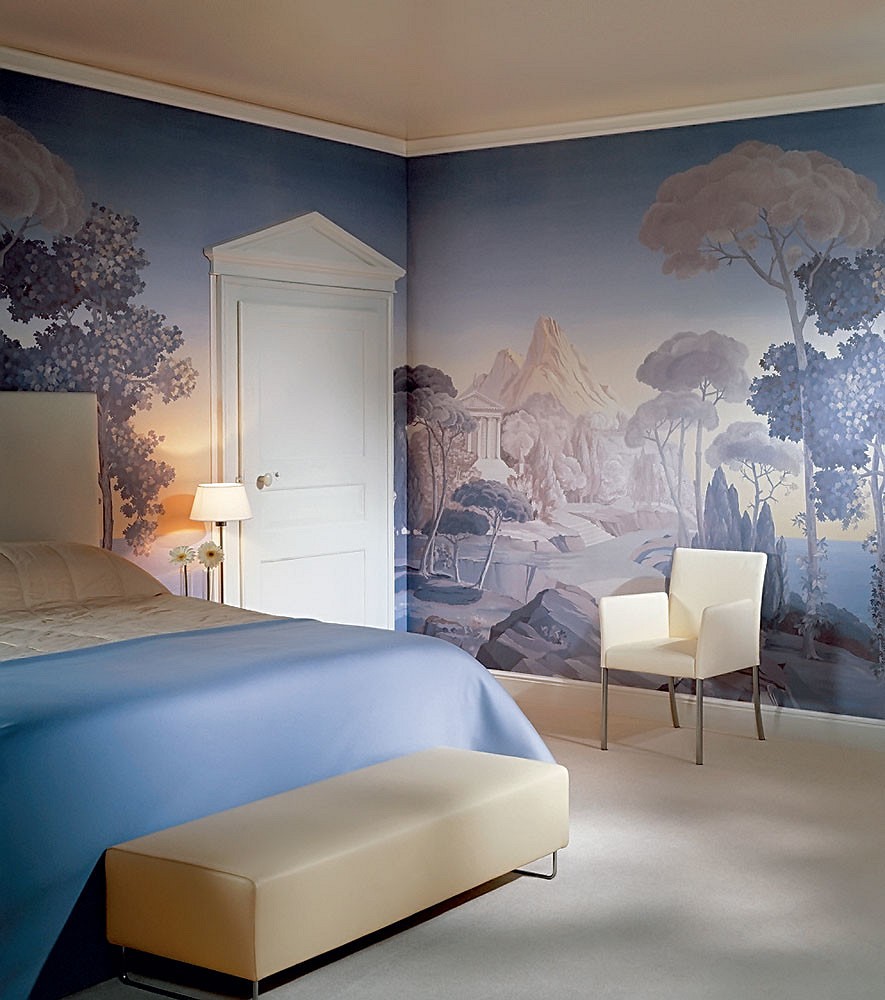

Фрески помогут создать атмосферу, например, небольшого средиземноморского городка

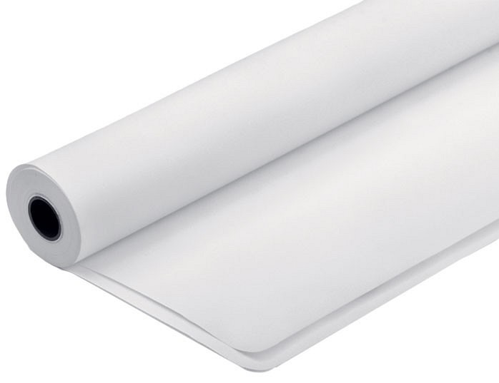

Кстати, с традиционными фресками эти инновационные изделия роднит то, что в ряде фирм основные детали печатного рисунка прорисовывают профессиональные художники. После чего поверхность покрывают лаком или другими защищающими и укрепляющими средствами. Готовую фреску сматывают в рулон, как обычные обои, и упаковывают в жёсткий тубус. На отечественном рынке этот вид декоративной отделки стен предлагают компании Applico, «Ортограф», Affresco, Fresconovo. Стоимость 1 м² — от 3990 руб.

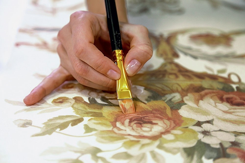

Небольшие потёртости на фреске можно скорректировать краской методом тампонирования. более серьёзные повреждения исправляет художник

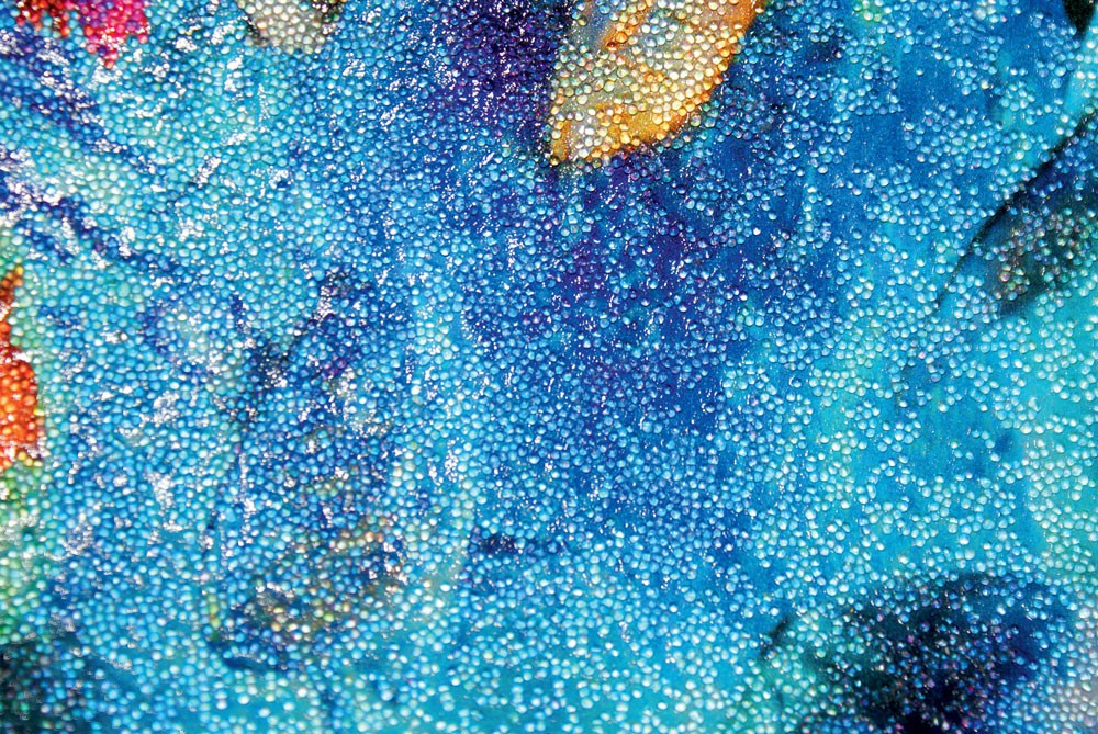

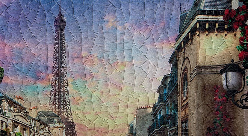

Главные особенности фресок — рельефная поверхность и большое разнообразие фактур. Наиболее популярны — россыпи кракелюр на поверхности рисунка, которые превращают любое изображение в художественный раритет. Эффект старины варьируется от мелких, едва заметных трещинок до ярко выраженных глубоких и чётких. Полотна с хаотично и неравномерно расположенными трещинами имитируют естественно состаренные фрески. Весьма эффектно золотое или серебряное заполнение кракелюр. Под лучами солнца или электрических ламп оно создаёт иллюзию магического сияния.

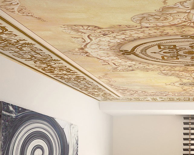

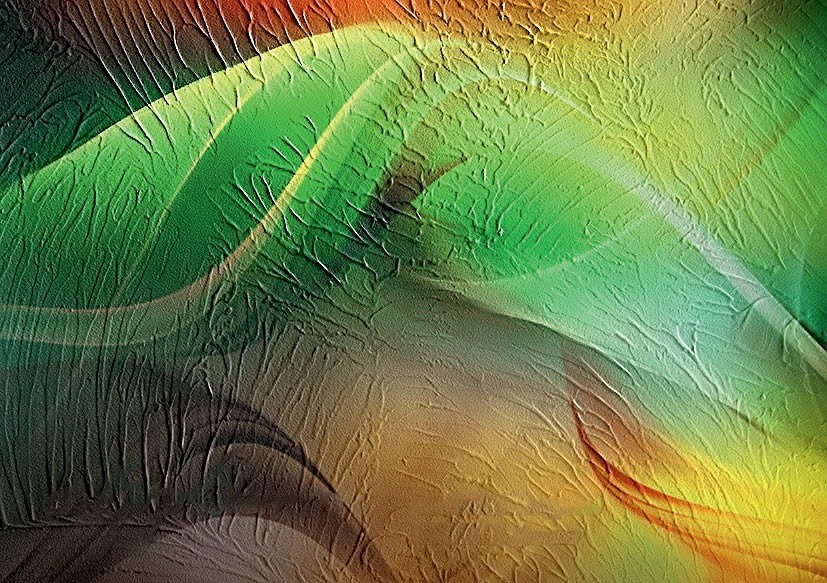

При выборе фактуры фрески на флизелиновой основе стоит руководствоваться не только эстетикой, но и областью применения декора. Так, для украшения потолков подойдут тонкие и лёгкие полотна, наиболее удобные в монтаже. Их однородная поверхность может быть рельефной, состоящей из чередующихся шероховатых и полуматовых участков, или похожей на песчаную гладь. Для помещения с повышенной влажностью лучше выбрать износостойкие изделия с более плотным штукатурным слоем, рельеф которых напоминает широкие мазки кисти художника или поверхность, оформленную декоративной штукатуркой.
Чтобы создать фреску с небольшим рельефом, визуально напоминающую велюровую ткань, используют штукатурную смесь из самых мелких фракций. Такое полотно — идеальный вариант для детской комнаты, где главным критерием выбора отделки служит безопасность: в случае падения малыш не поцарапается о поверхность стены.

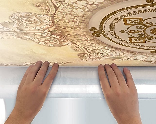

Фрески на флизелиновой основе фиксируют специальным составом или клеем для флизелиновых обоев. Фреска не покоробится и не отслоится, если в помещении не будет сквозняка или работающего вентилятора. Иначе поверхностный слой высохнет и усядет быстрее, чем полотно приклеится к основанию
5 правил монтажа фрески на флизелиновой основе
- Фреску монтируют только на подготовленное (ровное, чистое и сухое) основание. При монтаже во влажных помещениях (ванная комната, бассейн) его предварительно обрабатывают противогрибковым составом, чтобы предотвратить появление плесени.
 - Если фреску транспортировали при температуре ниже 0 °С, её следует выдержать при комнатной температуре в закрытой упаковке в течение 24 ч.
 - Полотно наклеивают при температуре воздуха от 10 до 35 °С.
 - Клей наносят на стену и на обратную сторону фрески, после чего полотно следует приложить к основанию на 5–7 мин.
 - Во время монтажа фрески и в период высыхания клея окна и двери в помещении должны быть закрыты.

Монтаж фресок Affresco на потолок
