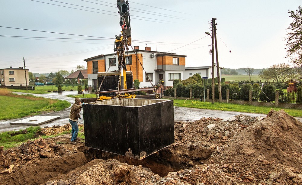

Размещается на участке септик таким образом, чтобы выдерживалось необходимое по нормам СЭС минимальное расстояние между ним и другими хозяйственными объектами. Септик, например, должен располагаться на расстоянии не менее 5 м от дома и не менее 20 м от водозабора. Системы почвенного дренажа, в которых вода проходит доочистку после септика, в суглинистых грунтах нужно удалить на 30 м от скважины, в песчаных и супесчаных грунтах — на 50 м.

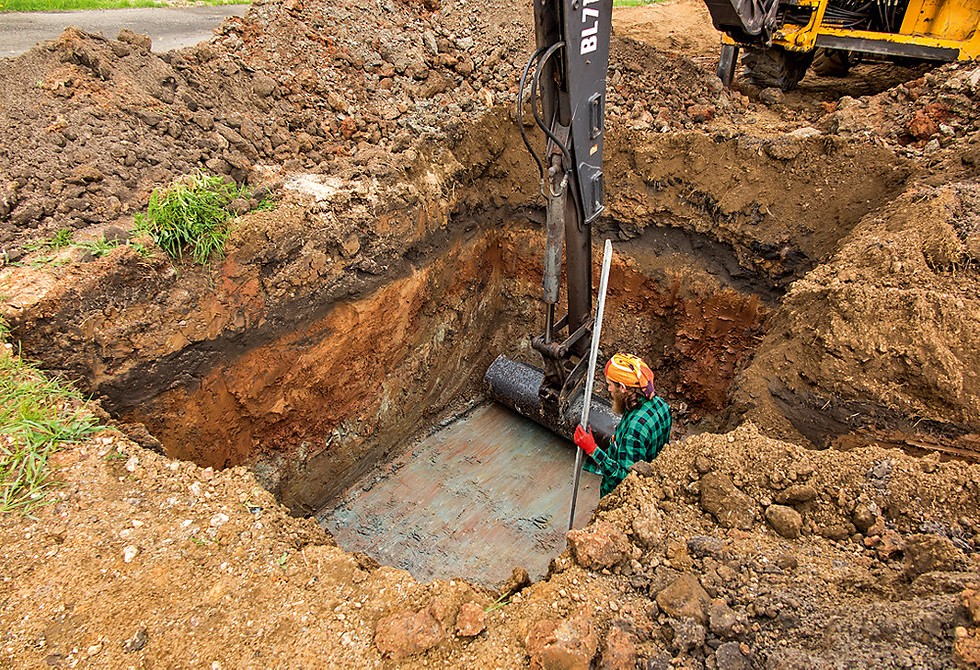

Желательно при этом, чтобы септик располагался не слишком далеко от дома, тогда не потребуется сильно заглублять подводящий трубопровод и сам септик. Судите сами: трубопровод из дома выводится на 30–50 см выше глубины уровня промерзания (в Московской области можно на уровне 70 см). Уклон сточной трубы задаётся примерно 2–3 см (он определяется по СНиП в зависимости от диаметра и материала труб).
Нетрудно подсчитать, что при удалении на 10 м от дома труба углубится примерно на 100 см (70 + 30), а при удалении на 20 м уже на 130 см. Если высота септика составляет 3 м, то яму выкапывать придётся глубиной 4,5 м. Выходная труба будет тоже сильно заглублена (обычно выходное отверстие в септике на 10–15 см ниже входного). Поэтому септики и стараются не размещать дальше положенных по нормам 5 м от дома.

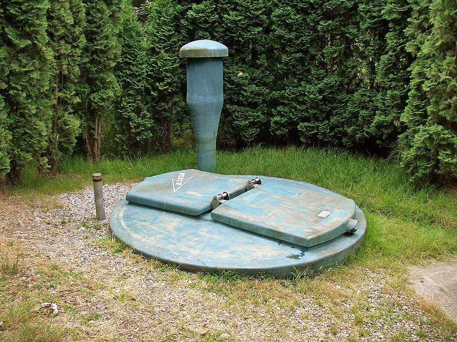

При выборе места учитывайте и розу ветров. Септик желательно размещать с подветренной стороны дома, веранды, беседки, чтобы избежать неприятного запаха. С этой же целью во внутридомовой канализации обязательно устраивают вентиляционный стояк, который выводят на уровень крыши. Септик также оборудуют вытяжной вентиляционной трубой, которая выводится на высоту минимум 50 см от уровня земли (можно сделать её выше — скажем, высотой 2–2,5 м, так запах совсем не будет чувствоваться).

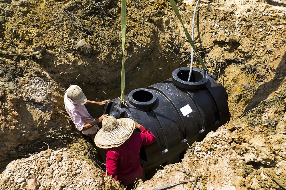

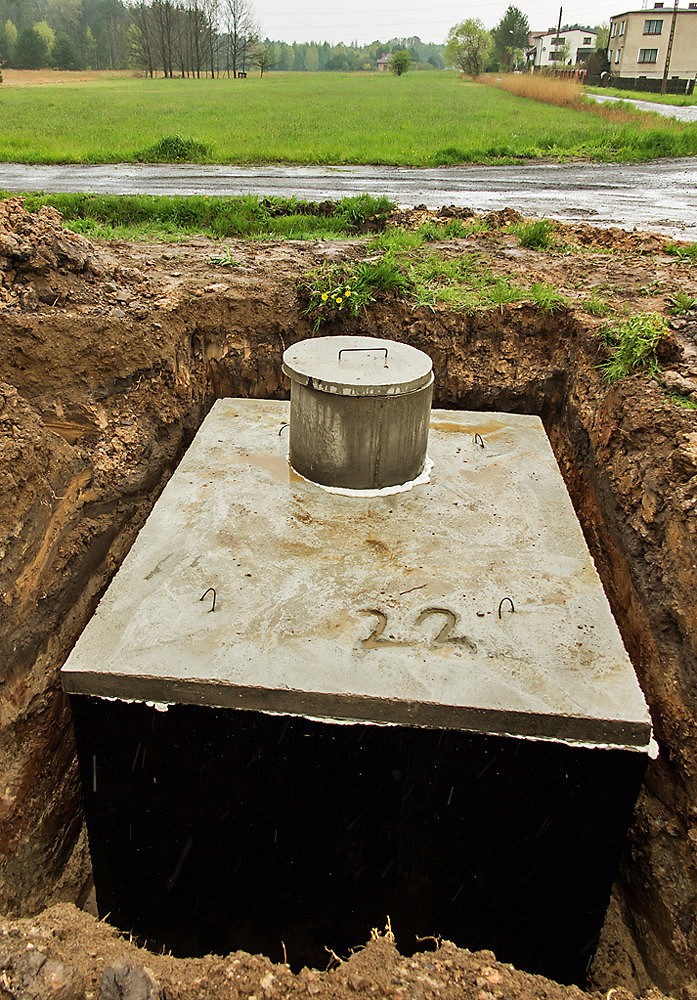

Септики имеют большой объём, из-за которого лёгкие модели из пластика могут «всплыть», если нарушена технология установки; тяжёлым, бетонным септикам такая участь, скорее всего, не грозит

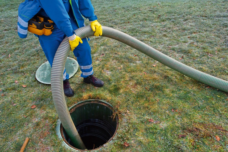

При выборе места не забудьте, что септик периодически (обычно раз в год-полтора) необходимо опорожнять. Поэтому он должен располагаться так, чтобы к нему могла подъехать ассенизационная машина. Длина ассенизационного шланга обычно составляет 6–15 м, поэтому с учётом глубины ёмкости желательно, чтобы машина могла к ней подъехать хотя бы на расстояние 10–12 м. Тогда стоимость откачки ёмкости объёмом 3–4 м³ составляет 2–3 тыс. руб.
Но если расстояние от дороги слишком велико (40–50 м), вам потребуются услуги более мощной и дорогой ассенизационной машины, такая техника может быть далеко не везде, а стоимость её услуг будет наверняка в 2–3 раза выше.

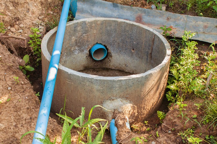

Ёмкость для септика можно изготовить и традиционным способом, из бетонных колец, установленных вертикально друг на друга. Дно этой конструкции бетонируют, а щели между кольцами герметизируют бетонной мастикой. При аккуратном выполнении такой самодельный септик будет работать не хуже пластикового.

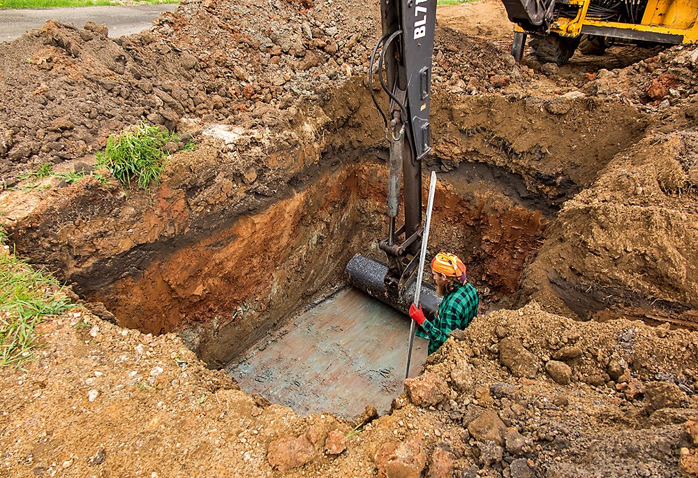

Этапы монтажа
