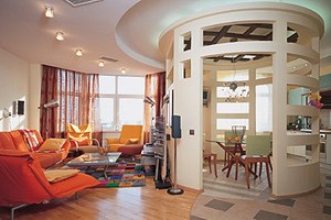

Монументальная мебельАрхитекторы С.Ачкасов, В.Варганов, М.Заславский
Фото А.Камачкина

В древности многие предметы мебели высекались из камня прямо в стенах или даже посреди помещений- троны, скамьи, лежанки, ниши, столы, тумбы... Это была поистине монументальная мебель. Не редкость она и в наши дни. Только возводят ее не во дворцах и теремах, а в обычных квартирах и домах. Ииспользуют для этого современные строительные материалы. Одну и ту же форму можно создать, применяя разные технологии...
Монументальная мебельАрхитектор В.Герасимова
Фото В.НефедоваПрежде чем поговорить о том, каким образом целесообразно выполнять те или иные конструкции, задумаемся о терминологии. Еще только планируя статью, мы задались вопросом: а как называть такую мебель? Специального термина в словарях не оказалось. Словосочетания "мебель в строительном исполнении" и "встроенная мебель" показались нам не совсем точно отражающими суть дела. Ведь конструкции, о которых пойдет речь, в буквальном смысле срастаются с архитектурой квартиры. Созданную строительными средствами мебель уже нельзя ни убрать, ни переместить в другую комнату- она становится частью недвижимости. Более того, ее возведению должно предшествовать получение разрешительных документов на переустройство жилья, а завершение подлежит отражению в новом плане БТИ. Конечно, и недвижимость можно разрушить и перестроить, но это- уже совсем другая история. Зато в словарях существует такое понятие, как "монументальное искусство" (живопись, скульптура). Имеются в виду произведения, неразрывно связанные с архитектурой здания. Ане назвать ли нам эту мебель так же- монументальной? Ближе по значению термина не нашлось. Как ни пугающе это звучит, слово «монументальная» не обязательно подразумевает огромные, циклопические размеры сооружения. Поэтому просим, уважаемый читатель, не судить нас слишком строго за такое словотворчество.
