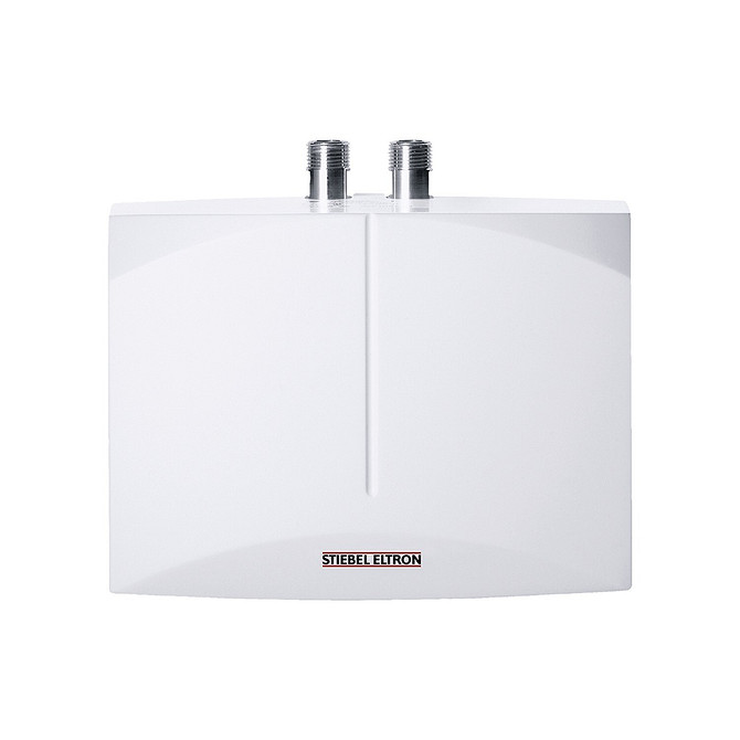

Закрытый
Водонагреватель закрытого типа всегда находится под давлением водопроводной сети. Такие модели могут использоваться для подачи воды на несколько точек водоразбора. При выборе проточного водонагревателя закрытого типа поинтересуйтесь, из какого материала сделана колба, в которой производится нагрев воды, какое давление она способна выдержать. Так, например, Stiebel Eltron использует колбы, выполненные исключительно из меди, которые не боятся коррозии и устойчивы к высокому давлению (рассчитаны на максимальное давление 10 бар). Выясните возможный температурный диапазон, в котором способен работать водонагреватель. Как правило, это температура воды от 20 до 60 ºС. Некоторые производители предлагают и нагрев воды до 75–80 ºС, но такой кипяток из-под крана нужен далеко не всем и может быть небезопасен.

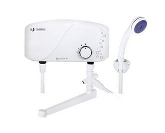

Открытый
Водонагреватель открытого типа — безнапорный. Подача воды в нём регулируется краном на входе, а нагретая вытекает свободно (через лейку или излив). Нагрев включается только после открытия крана подачи воды. Соответственно, устройства подобного типа подключаются только на одну точку водоснабжения.

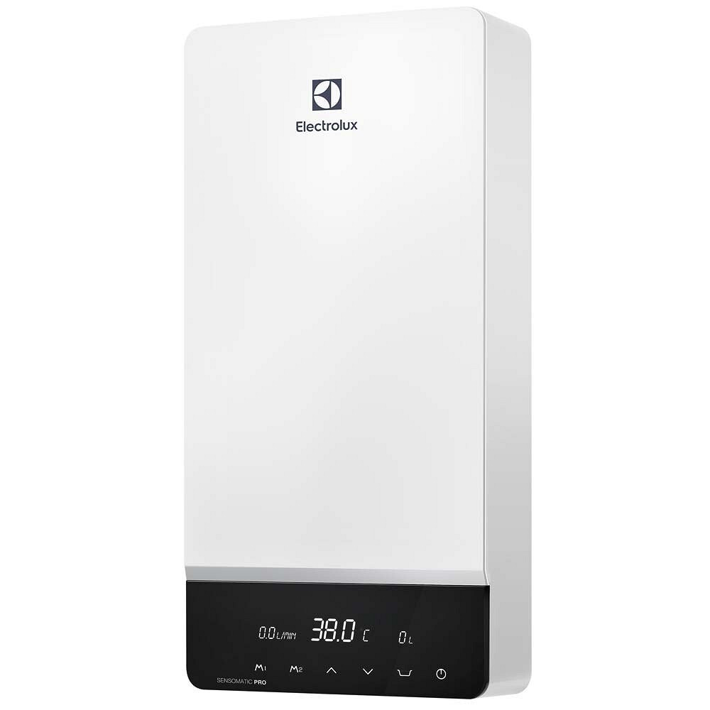

Регулировка температуры
Электронные системы позволяют реализовывать точную регулировку температуры воды. Скажем, в ряде моделей Electrolux точность поддержания температуры воды составляет 1 ºС, в моделях Stiebel Eltron — 1 либо 0,5 ºС. Для кухни такая точность, пожалуй, не нужна, а вот для ванны — не помешает.
Регулировка температуры воды может быть ступенчатой (обычно три-восемь ступеней, чем больше, тем лучше) либо бесступенчатой, что удобнее. Также в некоторых более совершенных моделях может быть предусмотрен дисплей с индикацией температуры и расхода воды, уровня энергопотребления и ряда других параметров.
