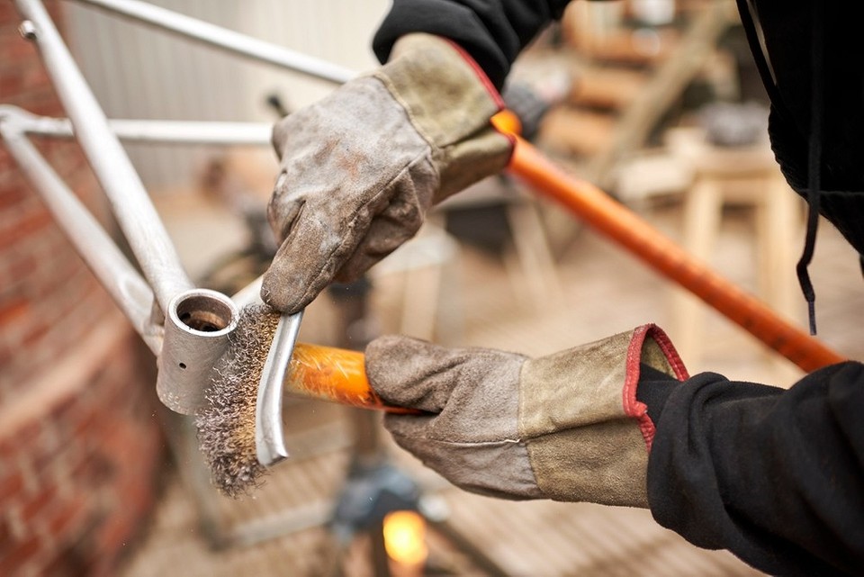

Лакокрасочный слой удаляют путем приложения физической силы. Можно делать это вручную, с помощью скребка или металлической щетки, но проще и быстрее использовать механические средства в виде электроприборов. Перечислим электроинструменты, которыми можно воспользоваться для работы.

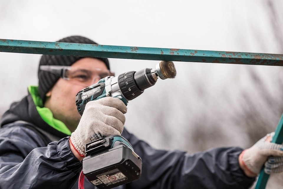

Дрель
Для очистки нужны специальные насадки. Они называются кордщетки или щетки-крацовки. Это сменная оснастка в виде диска-щетки разных размеров и формы с полимерно-абразивным или металлическим ворсом.
Для снятия краски с металлической поверхности могут быть полезны такие крацовки.
  • Цилиндрические. Узкие щеточки для удаления покрытия в небольшом пространстве, например, между пластинами отопительной батареи-радиатора, т.п.
  • Радиальные. Для работы в труднодоступных местах.
  • Чашечные. Для удаления толстых наслоений лакокрасочного материала.
  • Дисковые. Для обработки больших площадей, для работы на плоских поверхностях.
Pixabay

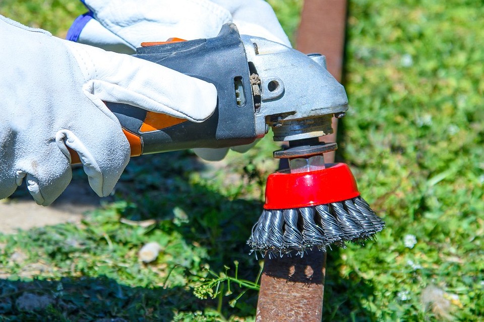

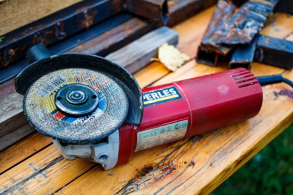

Углошлифовальная машина
Этот инструмент еще называют болгарка. С его помощью тоже можно очистить окрашенную поверхность, но понадобится специальная оснастка.
Перечислим возможные варианты кругов-насадок.
  • Лепестковый. Самая грубая очистка. Убирает слой ЛКМ и немного металла под ним.
  • Абразивный шлифовальный. Тонкая чистка, снимает только красочное покрытие, не задевает основу.
  • Зачистной из нетканого полотна. Качественно снимает верхний слой, но может оставить царапины на основании.
Важно. С помощью дрели или УШМ можно зачистить все открытые поверхности и некоторое количество труднодоступных. В большинстве случаев самые сложные участки придется очищать вручную.
Pixabay
Мы подготовили пошаговую инструкцию, как зачистить поверхность электроинструментом
  1. Подготовьте электроинструмент к работе, наденьте на него выбранную насадку.
  2. Наденьте защитные очки и перчатки.
  3. Включите инструмент.
  4. Разверните насадку под острым углом к основанию, прижмите к поверхности, счищайте краску.
  5. Периодически сбрызгивайте поверхность водой из распылителя, чтобы было меньше пыли.
  6. По мере работы меняйте насадки. Начинайте чистить самым грубым абразивом, заканчивайте самым мягким.

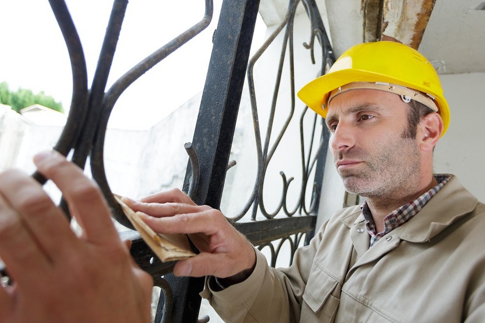

После очистки электроинструментом могут остаться незачищенные труднодоступные участки. Их надо обработать наждачкой вручную.

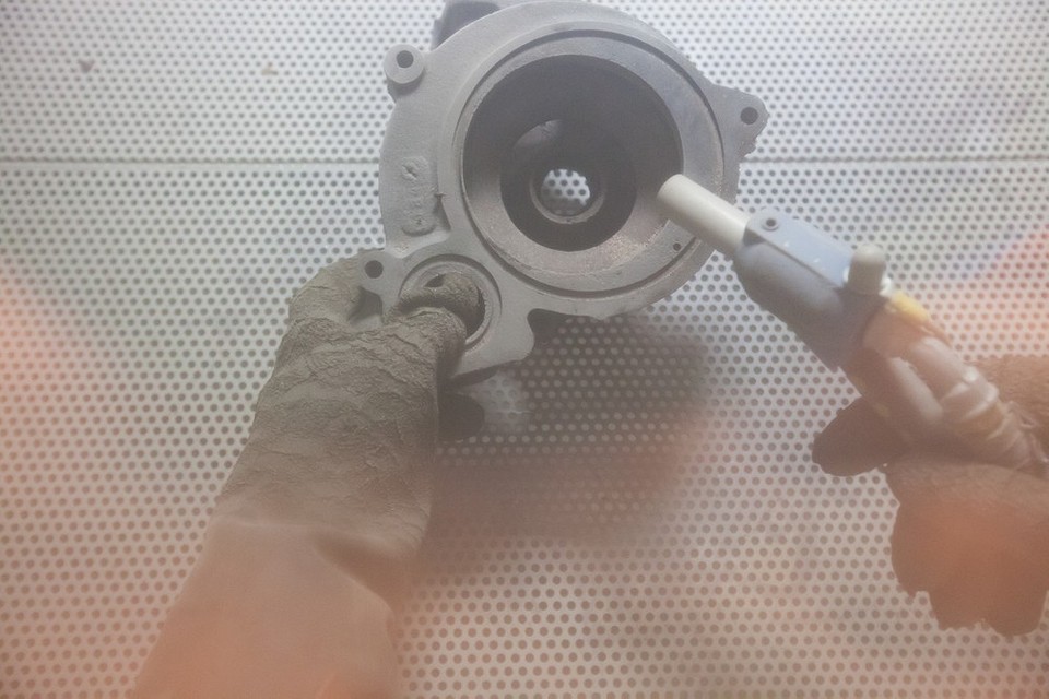

Для очищения металла от слоя ЛКМ возможно проведение пескоструйной обработки. Ее выполняют с помощью пескоструйного аппарата. Это достаточно дорогостоящее оборудование, которое в основном используется профессионалами. Если есть такая возможность, его можно взять в аренду и провести обработку в каком-то хозяйственном помещении. Аппарат под большим давлением выбрасывает песчано-воздушную струю. Это отличный абразив, который качественно и быстро очищает металл. Однако надо помнить, что для работы с оборудованием нужен навык, иначе легко испортить очищаемую деталь. Кроме того, для неопытного пользователя велик риск травмирования.
ShutterStock/Fotodom.ru
Важно. Механическая очистка любым электроинструментом требует навыка и аккуратности. Велик риск испортить изделие

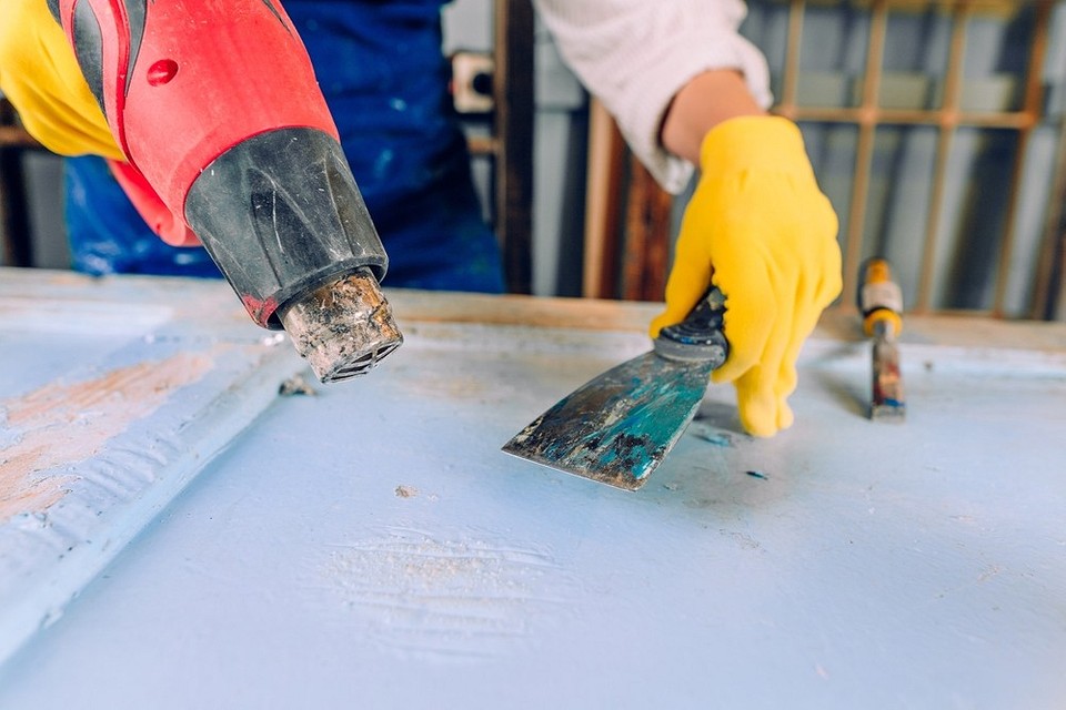

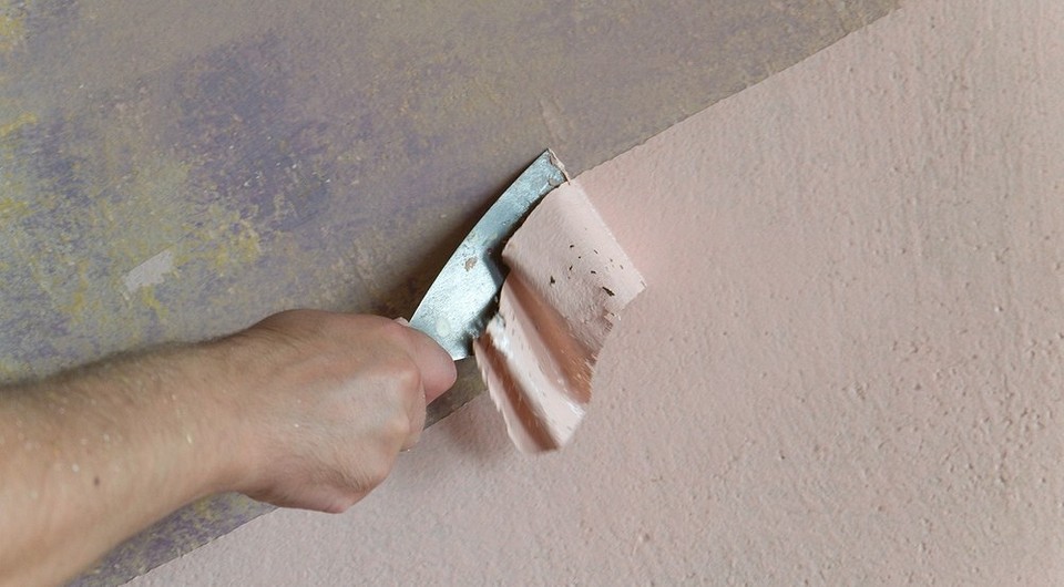

Методика термообработки простая. Сначала красочный слой разогревают до тех пор, пока он не начнет плавиться. После этого снимают расплавленную массу шпателем или лопаткой. Для разогрева металлического основания лучше всего выбрать строительный фен. Электроприбор предназначен для длительной работы и безопасного нагрева поверхностей. Поэтому оптимальным вариантом, как быстро снять краску с металла с помощью термообработки, можно считать именно строительный фен. Делают это так.
  1. Подготовьте металлическую деталь, очистите ее от пыли и мелкого мусора уложите на устойчивое ровное основание.
  2. Возьмите электроинструмент, подготовьте его к работе и включите.
  3. Направьте сопло на окрашенную поверхность, подержите так до размягчения слоя ЛКМ. Передвиньте сопло дальше.
  4. После того как краска на обрабатываемом участке размягчится, выключите фен. Возьмите шпатель или что-то подобное, аккуратно счистите расплавившуюся массу.
  5. Продолжайте обработку и очистку пока не снимите всю краску.
Если счистить весь слой ЛКМ не удалось и остались окрашенные фрагменты, можно почистить их химическим или механическим способом.
Важный момент. Термообработку не рекомендуется применять для очистки чугунных изделий, для алюминиевых и латунных радиаторов. Велик риск их испортить. Нежелательно разогревать тонкостенные металлические изделия, особенно такие, где тонкий металл скомбинирован с другими материалами. Они могут быть испорчены.
