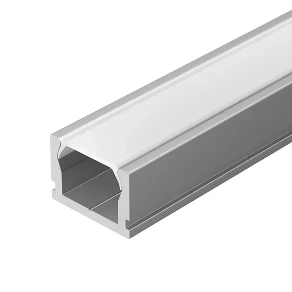

Профиль
Arlight
Не приклеивайте ленты к мебели напрямую, даже если инструкция допускает это. В рабочей зоне кухни необходим теплоотводящий профиль — герметичный, с водонепроницаемым рассеивателем. Это П-образное основание из алюминия с пластиковой прозрачной или матовой заглушкой по всей длине.
Профили делятся на накладные и врезные. Ниже рассказываем, как сделать подсветку на кухне под шкафами, используя накладной вариант. Пазы для встраиваемого нужно обговаривать с производителем при заказе мебели. Если она уже установлена, вырезать пазы невозможно.
При выборе профиля учитывайте:
  • ширину — должна соответствовать ленте и ее соединителям;
  • форму — прямые направляют свет точно на столешницу, угловые могут дотянуться и до пола перед гарнитуром, но их лучи неприятно режут глаз сидящим перед ним, детям или невысоким взрослым.
