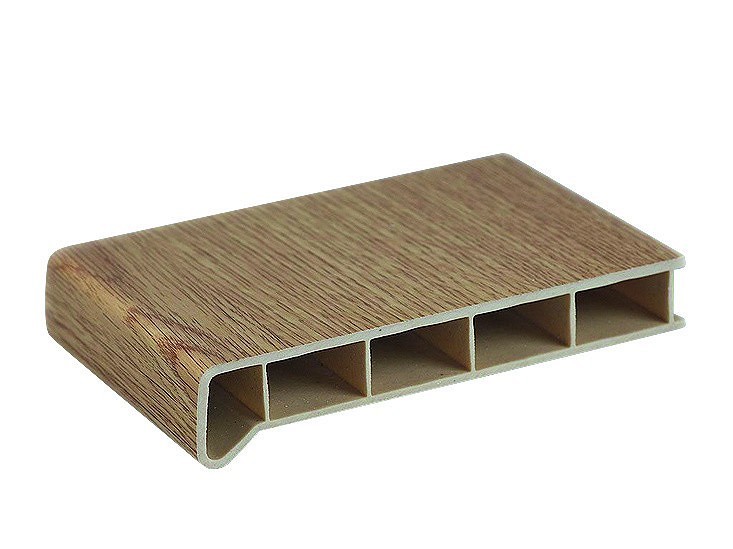

Стандартный способ крепления подоконника — клеевой. Изделия из ПВХ, дерева или ДСП «сажают» на «жидкие гвозди» для этих материалов, а каменные — на силиконовый герметик или цементный клей. Если опорная площадка имеет дефекты или выраженный уклон в сторону помещения, её нивелируют армированным слоем штукатурки либо устанавливают доску на выравнивающие плашки и заполняют пространство под ней полиуретановой пеной. Однако при ширине подоконника более 200 мм часто требуется альтернативный монтаж.

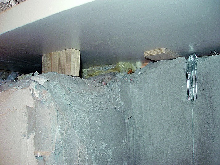

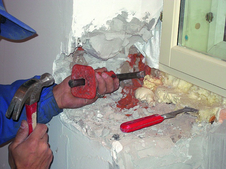

В домах с тонкими стенами (панельные постройки 1980-х гг. и более поздние) опорная площадка невелика — 100– 120 мм, и клеевое крепление подоконника шириной более 150–170 мм оказывается недостаточно надёжным (мы не рассматриваем случаи, когда у конструкции есть дополнительные подпорки — ножки, тумбы). Приходится заклинивать доску оконной рамой. Суть способа в том, что подоконник не прижимают к окну, а заводят под него на глубину 10–40 мм, затем выравнивают подкладками и фиксируют пеной. Так можно закрепить изделие из пластика, древесно-полимерного композита и дерева, обеспечив высокую прочность при небольшой площади контакта со стеной (½ и даже ⅓ ширины доски). Однако из-под нижнего бруска оконной рамы придётся частично удалить утеплитель (пену), что увеличит риск промерзания конструкции, поэтому способ непригоден для каменных подоконников, обладающих высокой теплопроводностью.

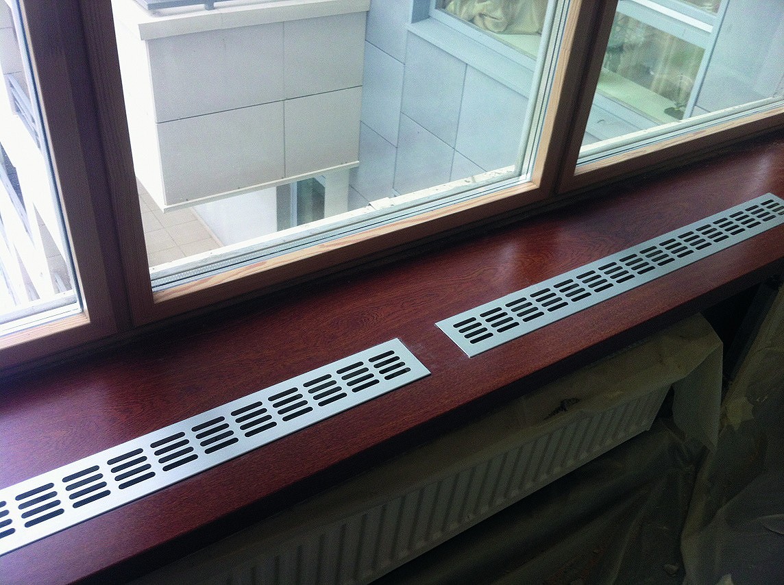

В домах с толстыми стенами (однослойными кирпичными и блочными) для надёжного крепления подоконника достаточно клея, однако широкая «ступенька» мешает обдуву стекла воздухом от радиатора, и окно нередко запотевает. Чтобы избежать этого, желательно предусмотреть вентиляционный зазор: установить подоконник на узкие плашки (из пластика, ЦСП, антисептированной древесины) высотой 20– 30 мм, направленные перпендикулярно окну, и оставить между ним и окном щель (опять-таки 20–30 мм), закрыв её узкой решёткой. Клей или монтажную пену следует наносить локально, чтобы не перекрыть воздушные каналы, а батарею декорировать конвекционным экраном, направляющим поток тёплого воздуха в вентиляционный зазор.

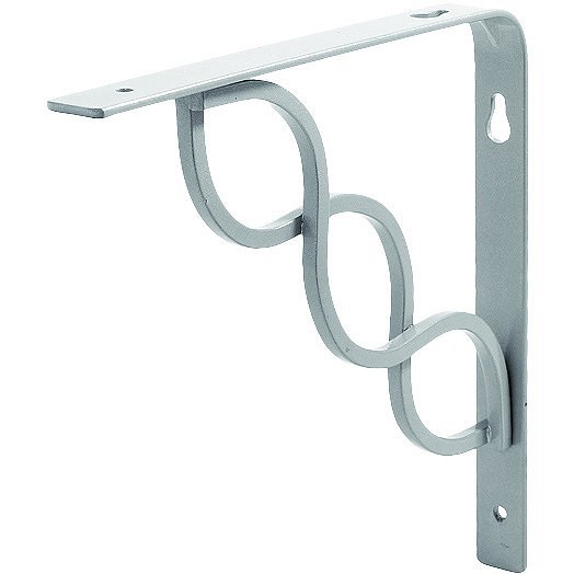

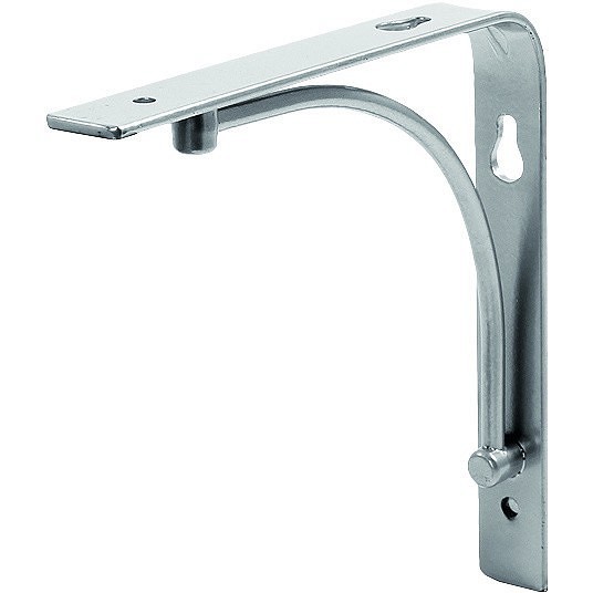

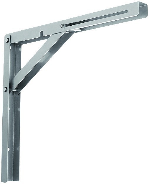

В остеклённой лоджии, где окна устанавливают на тонкий парапет, опорная площадка практически отсутствует. Приходится применять металлические консоли. Они подходят для любых нетяжёлых подоконников и быстро монтируются с помощью шурупов и дюбелей.
