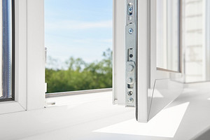

Для регулировки пластиковых окон с «лета» на «зиму» понадобятся пассатижи или ключ-шестигранник. Выбор инструмента зависит от формы головки регулировочной цапфы. Чтобы это сделать, надо открыть створку и рассмотреть любую из цапф, они все одинаковы. Если головка круглая с углублением «под шестигранник», значит, понадобится ключ. Важный момент. Потребуется шестигранник «четверка», другой размер не подойдет. Все цапфы других форм поворачиваются пассатижами.
После такой подготовки можно приступать к регулировкам. Мы подготовили инструкцию, как самостоятельно отрегулировать пластиковые окна на зиму.
  1. Откройте створку, найдите на ней цапфы или, как их еще называют, эксцентрики. Они располагаются снизу, сверху и в средней части створки.
  2. Осмотрите головку эксцентрика. На большинстве из них делают насечки, по которым можно определить установленный режим. Насечка повернута в сторону комнаты — зима, в сторону улицы — лето. Насечка вверху означает нейтральное положение.
  3. Возьмите ключ, вставьте его в посадочное гнездо на эксцентрике. С небольшим усилием поворачивайте его по движению часовой стрелки до тех пор, пока головка не встанет в нужное положение. Если отверстия под ключ нет, возьмите пассатижи, зажмите ими цапфу и поверните так же, как если бы работали ключом.
  4. Переведите все эксцентрики в зимнее положение.
