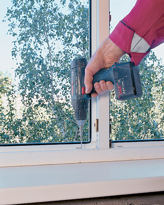

в рамах заранее сверлятся отверстия в местах будущего крепления к стенкам проема;
рамы вставляются в проем и выравниваются по вертикали и горизонтали;
в стенах проема сверлятся отверстия в соответствии с уже имеющимися в рамах;
рамы фиксируются в проеме с помощью крепежных элементов;

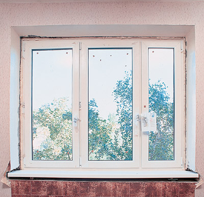

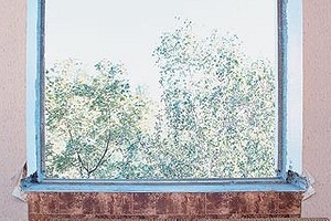

Где должна располагаться рама окна по глубине проема? Если толщину стены условно разделить на 3 равные части, то рама устанавливаемого окна должна находиться на отметке 1/3 толщины стены со стороны ее наружной поверхности (то есть отмеряется первая треть от улицы). Именно так рекомендует располагать раму большинство фирм-изготовителей оконных профилей. Почему это важно?
Дело в том, что, как правило, модели из ПВХ (как и в нашем случае) имеют более узкую, чем старые деревянные окна, коробку (около 60мм). Опыт эксплуатации убедительно доказал, что узкая оконная коробка вызывает повышенные теплопотери через откосы (в холодное время года), с чем связано выпадение конденсата как на поверхности самих откосов, так и на поверхностях рамы, створок и стеклопакетов. Почему это происходит? При монтаже окон с узкой коробкой в однослойной наружной стене резко увеличивается тепловой сток через откосы (в обход коробки). Авследствие того, что оконный блок оказывается размещенным в зоне отрицательных температур, тепловые потоки идут не только через откосы вдоль коробки, но и в толщу стены.
Справедливости ради следует отметить, что промерзание откосов и выпадение на их поверхности конденсата- проблема окон не только из ПВХ. Это общий недостаток оконных блоков с узкими коробками, устанавливаемыми в однослойных стеновых конструкциях (сплошной бетон, кирпич и т. п.). Конечно, для нашего климата больше подходят модели с широкой коробкой, и такие изделия есть на рынке (например, производства Финляндии), но они обойдутся дороже своих «узких» собратьев.
Решить проблему появления конденсата можно при соблюдении таких условий, как грамотная установка и утепление пространства между оконной коробкой и наружной стеной с одновременным утеплением откосов. Рекомендуемым приемом борьбы с «проблемой конденсата» является смещение рамы к центру стены. Оно особенно целесообразно в кирпичных конструкциях большой толщины, поскольку, кроме всего прочего, способствует повышению температуры внутренней поверхности остекления за счет конвективного теплообмена.
Нередко заказчик отказывается от установки новых подоконников и отливов, мотивируя это как их дороговизной, так и вполне приличным состоянием прежних. Здесь хотим предупредить: если экономия на отливах особых проблем не создаст (постараются- и «приладят» к новому окну старый отлив), то с подоконниками они вполне могут возникнуть. Во-первых, коробка пластиковых окон yже старой деревянной, поэтому между подоконником и рамой появится весьма значительная щель, которую придется как-то заделывать. Во-вторых, в панельных домах старый подоконник окажется несколько ниже предполагаемого нового. В результате может появиться другая щель, уже вертикальная, которую тоже потребуется заделывать. А теперь представьте себе, как будет выглядеть вся эта «заделка» на фоне ваших новехоньких окон, и подумайте, стоит ли экономить.

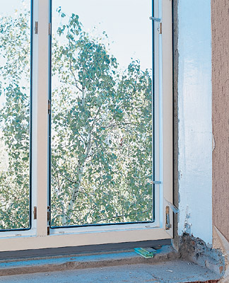

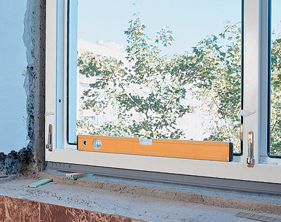

Выравнивание рамы. На правильность установки рамы в проеме надо обратить самое пристальное внимание. Рама окна должна монтироваться строго по вертикали и горизонтали, что проверяется с помощью соответствующих инструментов (в основном используется строительный уровень, иногда отвес), но ни в коем случае не параллельностью линиям проема, который, как правило, слегка "косоват". Для выравнивания рамы применяют набор регулировочных пластин (они имеют различную толщину, что позволяет точно набрать необходимый общий размер) либо деревянные клинья. После механического закрепления рамы в проеме эти "опоры" удаляются. При больших размерах окна (длина 2м и более), когда недостаточно металлических крепежных элементов для восприятия нагрузки, дополнительно устанавливаются опорные колодки (в основном деревянные). Они располагаются по углам коробки, а также в зонах стоек и ригелей и остаются там, что называется, навечно.

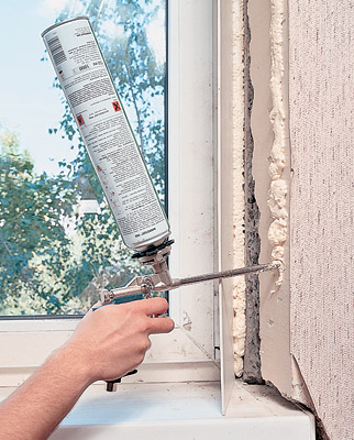

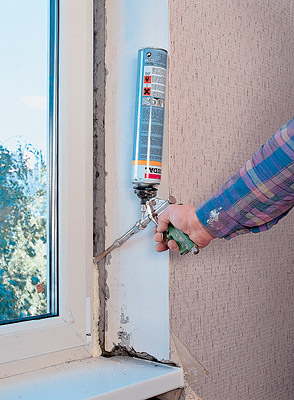

Зазоры между рамой и стенками проема. При установке рамы также важно проследить, чтобы между нею и стенками проема оставался строго определенный зазор (15-30мм), который будет потом «запениваться». Естественно, мы назвали идеальную ширину зазора, которой на практике редко удается достичь (чаще проем оказывается косым, выкрашивается и т. д.). Но в любом случае необходимо добиться, чтобы зазор получился равномерным.
Предвидим сразу два "почему": почему равномерный и почему именно "запениваться"? При всем многообразии строительных материалов, в настоящее время практически единственным методом заделки стыков между оконной коробкой и стеной является заполнение пространства полиуретановой пеной. Кнеоспоримым преимуществам этого варианта следует отнести простоту использования и относительную дешевизну, безразличие к неровностям обрабатываемых поверхностей и, как следствие, надежную герметизацию, отличные теплоизоляционные свойства пены и ее способность принимать на себя и равномерно распределять механические напряжения и ветровые нагрузки. Иными словами, более технологичного способа на сегодняшний день нет. То, что пена является теплоизолятором, как раз и объясняет требование к созданию равномерного зазора по периметру окна. Но и зазор шире 30мм тоже не нужен- по всем технологическим инструкциям, пеной может заливаться шов в пределах этой величины. Что на практике не всегда удается реализовать опять-таки из-за кривизны и неровности проема. Но стремиться "к идеалу" надо- принцип «Чем больше пены, тем лучше» в данном случае совсем не подходит.
Еще более эффективным решением является устройство термовкладышей, располагаемых в стене, вдоль внутренней поверхности откоса. Процедура выглядит примерно так. Вдоль оконного откоса делается углубление прямоугольной формы, в которое и закладывается термовкладыш из пенополистирола, минераловатной плиты и т. п. Толщина термовкладыша не должна быть меньше 30-40мм, ширина определяется конструктивным решением стены и ее теплозащитными свойствами. Такое техническое решение гарантированно приводит к повышению температуры внутренней поверхности стены и улучшению ее теплозащитных качеств в целом. Но... Ксожалению, этот метод утепления откосов осуществим далеко не всегда (например, долбить монолитный бетон по всему периметру окна вряд ли кто-нибудь будет). Авот при новом строительстве его применение вполне оправданно.

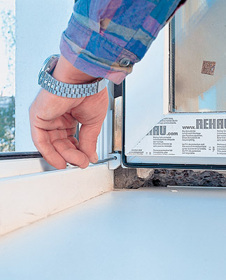

Чем крепить раму? Существуют два общепринятых метода крепления оконной рамы к ограждающей конструкции: непосредственное, сквозь коробку, анкерными болтами (как правило, диаметром 10мм с шагом не более 800мм, от угла- 150мм) и с помощью металлической пластины- анкера, присоединенной к специальному пластиковому замку на внешней стороне коробки. Укаждого варианта есть свои преимущества и недостатки. Первый из них позволяет зафиксировать окно практически в любом проеме и гарантирует передачу нагрузок непосредственно на внутреннюю металлическую арматуру рамы. Метод универсален, гарантированно надежен и прост. Способ крепления с помощью пластин-анкеров используется реже- в основном для окон большого размера (когда вес рамы лежит на вышеописанных опорных колодках). Этот метод не менее прост и не менее надежен. Ав случае же устройства термовкладыша вообще незаменим (крепление болтами тут никак не реализуемо).

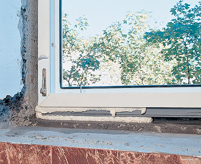

«Хочу широкий подоконник!». Проблема выпадения конденсата на поверхности стекол часто усугубляется тем, что по желанию заказчика устанавливаются слишком широкие подоконники. Вдаваясь в помещение, они закрывают путь конвективному потоку теплого воздуха, поднимающемуся от отопительного прибора (радиатора) вдоль стекол. Азначит, прежде чем заказать сплошные широкие подоконники, надо ой как подумать. Если уж подобный подоконник так важен, оснастите его специальной решеткой (перфорацией) посередине- она поможет восстановить конвекцию воздуха.
Как закрепить подоконник? Известно два способа крепления:
На строительном растворе. Нижняя поверхность имеет продольные пазы типа «ласточкин хвост», что гарантирует прочность сцепления.
С помощью монтажной пены. Вэтом случае необходимо обратить внимание на то, что большое усилие, создаваемое расширяющейся пеной, может выгнуть, а то и просто "вывернуть" подоконник из проема. Для предотвращения этой неприятности есть два пути. Первый- установить в проеме вертикальные распорки (например, деревянные, оперев их одним концом о подоконник, а вторым о верхний откос). Второй- проводить "запенивание" в два приема. Впервый день пена под подоконником наносится только в трех-четырех точках, после чего его оставляют в покое на сутки. Врезультате после полного застывания пены подоконник оказывается очень прочно приклеенным к откосу, но не целиком, а «островками». Они-то и не дадут ему выгнуться или сдвинуться с места при окончательном «запенивании» на следующий день.

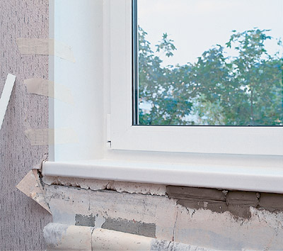

производят окончательную заделку подоконника.
По завершении этих операций работа сдается заказчику. Он проверяет функционирование окон (легко ли они открываются/закрываются) и подписывает акт приемки монтажных работ.

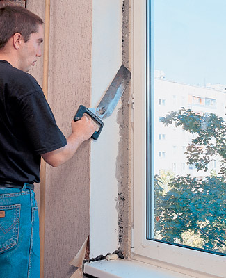

Обязательно ли отделывать откосы? Отделка оконных откосов- операция отнюдь не дешевая. Взависимости от используемого метода, стоимость погонного метра может доходить до $25-30 (причем при откосах средней ширины широкие обойдутся еще дороже). Именно высокая цена в большинстве случаев и является причиной отказа заказчика от этой операции. Не говоря уж о еще одной не совсем "праведной" мысли: "Окно поставлено и "запенено". Вот эта-то пена пусть пока и послужит. Апотом что-нибудь придумаю". И эти "пока" и "потом" могут растянуться весьма надолго. Аможно ли надолго оставлять окно в том виде, в котором его вам сдали установщики?
Ответ однозначен: нельзя! Во-первых, пена разрушается (темнеет и становится хрупкой) под действием солнечного света. Кроме того, в затвердевшем состоянии она увеличивает объем на 5-10% и как бы "раздавливает" сама себя. Врезультате между рамой и пеной со временем образуется щель, сводящая на нет все усилия по герметизации. Во-вторых, пена не является гидроизоляционным материалом- она будет постоянно набирать влагу, которая, замерзнув, саму пену и разрушит. Но еще до разрушения материал перестанет быть теплоизолятором- увеличение влажности всего на 5% снижает его теплоизоляционные свойства на 50%. Следовательно, пену необходимо сразу же защитить от атмосферных воздействий (говоря проще, наружный откос надо заделать немедленно!). И еще один довод в пользу этого. Если в окнах имеются «глухие» части, то после возвращения в них стеклопакетов наружные швы могут оказаться частично недоступными. Снова же снимать стеклопакеты вам вряд ли захочется.
С отделкой внутренних откосов можно чуть-чуть подождать. Это особенно актуально, если в квартире (доме) предполагается длительный ремонт с перепланировкой. Начинать его хочешь не хочешь придется с установки новых окон. Установили окна- прикройте их полиэтиленовой пленкой и продолжайте ремонт. Апроемы отделаете на его заключительном этапе.

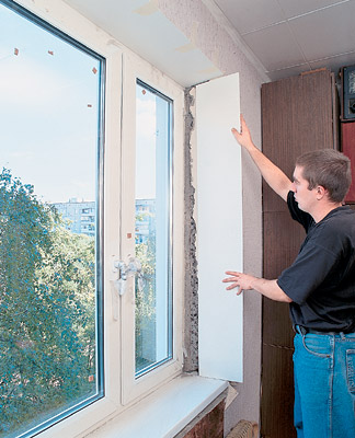

Чем отделать внутренний откос? Вариантов обработки внутреннего откоса два: оштукатуривание и отделка пластиком. Причем не надо забывать, что этот откос, как мы уже говорили, требуется утеплить.
Штукатурка. Наиболее простой и дешевый вариант, который приходит в голову,- приобрести обычную штукатурку и... Но не тут-то было! Отсутствие в оштукатуренном откосе материалов, обладающих хорошими теплоизолирующими свойствами, лишь увеличит вероятность переохлаждения проема в зимнее время, что приведет к переохлаждению самого окна и его элементов и вызовет выпадение конденсата. Так «за что боролись»? Зачем окно меняли?
Разумеется, на современном рынке существуют различные материалы, например теплоизоляционные штукатурки, которые потом можно зашпаклевать и окрасить. Но (опять но!) наличие в оштукатуренном откосе слоев, имеющих разные коэффициенты объемного расширения (сжатия), может привести к растрескиванию поверхности вследствие неравномерности внутренних напряжений.
Есть и еще несколько малоприятных моментов, связанных с рассматриваемым вариантом отделки. При глубоких выбоинах в откосе потребуется использовать армирующую сетку, на которую надо будет последовательно нанести 2-3 слоя раствора. Причем каждый последующий можно наносить только после высыхания предыдущего. Перед шпаклевкой и покраской желательно, чтобы оконные откосы длительное время просыхали. Вобщем, на «мокрый» вариант отделки уйдет немало времени. Но самое неприятное в этом способе то, что в зоне примыкания откоса неизбежно появится трещина (или даже сетка трещин), обусловленная разницей коэффициентов линейного расширения пластика и штукатурки. И как потом ни старайся зашпаклевать и закрасить эту зону, через некоторое время дефект неизбежно проявится.

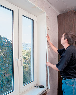

Отделка пластиком. Этот вариант потребует всего двух-трех часов на свое воплощение и примерно сутки на окончательную просушку. Пластиковые откосы в большинстве случаев крепятся так: поверхность под ними «запенивается» (пена и будет являться утеплителем), и этой пеной приклеивается панель.
Вариантов отделки откосов пластиком множество. Впервую очередь, стоит упомянуть так называемые стандартные откосные системы, выпускаемые фирмами-производителями профилей. Как правило, эти системы имеют два недостатка. Во-первых, откос располагается под прямым углом к раме, что не очень привычно, да и для монтажа неудобно- у нас все откосы расширяются внутрь помещения, и образующуюся щель приходится чем-то заполнять. Во-вторых, стоит стандартная система совсем не дешево- из-за отсутствия спроса некоторые производители просто прекратили их завозить.
Можно использовать и сотовые стеновые панели, широко применяемые для внутренней отделки. Такие панели предлагают, например, DECEU-NINSK (Бельгия)- 270025010мм- 7,5; РБК (Россия)- 270025010мм- 4,3. Но этот способ имеет следующие недостатки:
цвет панелей практически всегда отличается от цвета окна (желтоватый у импортных и сероватый у отечественных изделий);
сама панель (толщиной около 10мм) имеет довольно тонкие стенки, поэтому на свету находящиеся внутри нее ребра жесткости будут просвечивать, создавая эффект «полосатости».
Фирма VENTA (Бельгия) выпускает для отделки откосов специальные сотовые панели, очень похожие на упомянутые стеновые, но с утолщенной лицевой стороной (ребра жесткости не просвечивают) и наличником. Но отделка откосов этими панелями также не получила широкого распространения из-за их высокой стоимости (600025010мм- 37).
Наиболее же широко в настоящее время используются два варианта отделки откосов: сэндвич-панели и панели из вспененного ПВХ.
Сэндвич-панели представляют собой 2 листа пластика, между которыми расположен слой вспененного (в отечественных) или экструдированного (в импортных) полистирола. Выпускаются толщиной от 8 до 36мм. Отечественные изделия (фирма "ОМ-ПЛАСТ") размером 15003000(8-9)мм обойдутся примерно в C= 62, импортные (фирмы KMERLING, VEKAPLAN- Германия) того же размера- приблизительно в C 68-70. Преимущество такого способа отделки очевидно: откос в принципе не обязательно утеплять, поскольку утеплитель заложен в конструкции панели. Недостаток заключается в том, что под действием влаги панель может расслоиться.
Вспененный ПВХ (плиты с равномерной пористой структурой) выпускается толщиной от 1 до 10мм. Для отделки откосов можно использовать плиты толщиной как 3-4мм (1 пог.м откоса вместе с работой обойдется в $16-18, в зависимости от ширины откосов), так и 8-10мм (1 пог.м откоса вместе с работой обойдется в $20-26). Кдостоинствам вспененного ПВХ следует отнести однородность (расслаиваться тут просто нечему) и полное совпадение цвета (белого) с цветом окна. Панели производятся в большом диапазоне типоразмеров (шириной от 1000 до 2050мм, длиной от 2440 до 4050мм), что позволяет фирмам-установщикам при правильном подборе габаритов исходной плиты минимизировать отходы, снижая тем самым стоимость отделки. Недостаток- вспененный материал относительно мягок, поэтому от удара твердым предметом остается вмятина (как, впрочем, и на пластиковом подоконнике). Производит такие плиты, например, фирма KOMMERLING (Германия) под торговой маркой Komatex. Цена- от $9 до $158 за панель, в зависимости от ее размеров и толщины.
Этот вариант имеет еще одно преимущество: панели выпускаются в широкой цветовой гамме. Правда, цветные изделия обойдутся в 1,5-2 раза дороже белых. Также существует возможность заказать плиты в варианте "под дерево" разных оттенков, но их придется подождать от двух недель домесяца. Но зато вы сможете привести оформление оконных откосов в полное соответствие с дизайном всего помещения. Панели выпускаются не только матовыми, но и глянцевыми (модель Komasel от KOMMERLING). На наш взгляд, матовые изделия предпочтительнее (с этим согласны и сами производители)- выглядят не так помпезно и не бликуют на солнце.
Оговоримся, что вариант отделки откосов водостойким гипсокартоном нами не рассматривается, так как фирмы-установщики окон за него не берутся. Но вы можете использовать и этот способ отделки. Только самостоятельно и при условии, что гипсокартоном будут облицованы и прилегающие к откосам стены.
При отделке с помощью панелей из вспененного ПВХ внешний угол откоса (зона примыкания к нему панели) закрывается уголками. Они бывают двух типов:
Многоразовые- могут устанавливаться и сниматься неоднократно (что очень удобно при ремонте). Выпускаются фирмами VENTA и DECEU-NINCK. Цена- 2,7-3,0 при длине 2,7м.
Приклеиваемые. Размеры- 15152, 20202, 30304, 40202, 40204мм при длине 2,7-3м. Такие уголки выпускает, например, та же фирма KOMMERLING (цена- 1-3,5 за 1 пог.м), а также фирма BOLTA, Германия (цена- 1,1-1,9 за 1 пог.м). Приклеиваемый вариант получается, пожалуй, наиболее дешевым и доступным (он и был использован в нашем случае). Кстати, белый цвет таких уголков очень точно совпадает по оттенку с пластиком окна.

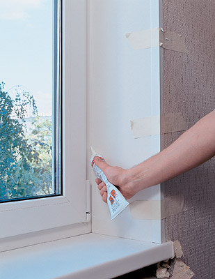

Чем заделать щели в зоне примыкания подоконника к раме, откосным панелям и панелей друг к другу? Подавляющее большинство фирм (90%) используют для этой цели силикон. Вариант вполне приемлем и даже красив. Недостаток в том, что под воздействием ультрафиолета и влажности силикон начинает темнеть. Врезультате заделка через год-полтора выглядит грязноватой полосой, а при влажной уборке с нее скатываются шарики силикона. Справедливости ради отметим, что так ведут себя не все силиконовые герметики, есть и вполне приличные, которые и не темнеют, и не скатываются. Вот только разобраться в качестве материалов могут лишь специалисты, и потому вам придется положиться на опыт и честное слово работающих у вас отделочников.
На взгляд специалистов, проводивших отделку в нашем случае, лучше для герметизации щелей применять клей ПВХ (его еще называют "жидким пластиком"). Этот продукт выпускают производители профиля (например, такой клей есть у фирмы REHAU) в качестве "ремкомплекта" для заделки трещин в рамах и створках из ПВХ, если таковые возникли. Он чуть растворяет и затем намертво склеивает между собой две сопрягаемые поверхности. Шва как такового не видно, и место склейки выглядит как "монолит". Цвет в точности соответствует цвету окна. Недостаток- от подоконника, который постоянно испытывает динамические нагрузки и имеет специальное грязеотталкивающее покрытие, клей с большой вероятностью все-таки "отскочит". Врезультате между подоконником и рамой образуется щель, но очень тонкая- волосовидная. Надо предупредить, что в розничную продажу этот клей не поступает, но в распоряжении фирм-установщиков должен иметься.
Чем заштукатурить пространство под подоконником после окончательного "запенивания", застывания и подрезки пены? Думаем, вы уже и сами догадались- тем же клеем для плитки, которым штукатурился наружный откос. Если необходимо отделать стену под покраску, заштукатуренную клеем поверхность надо будет зашпаклевать, а если предполагается наклеить обои- обработать акриловым грунтом.
