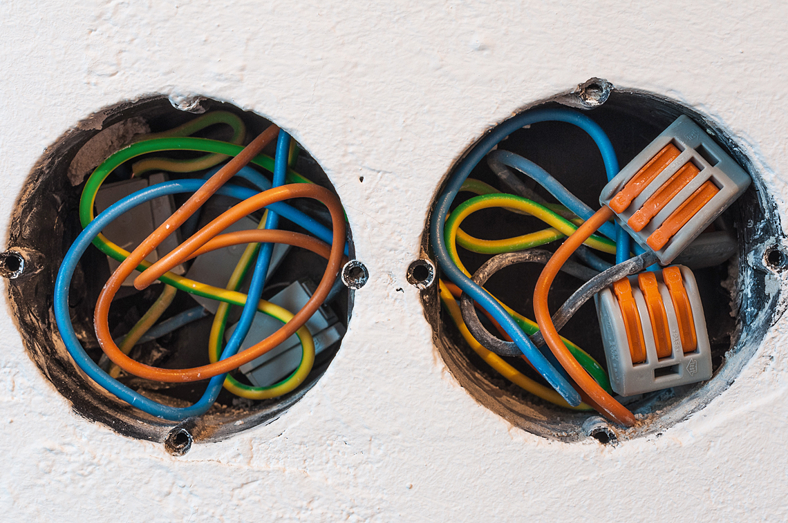

Ненадлежащее состояние электроустановочных изделий
Ослабление винтовых зажимов также приводит к увеличению электрического сопротивления и нагреву контакта. Окисление контактов выключателей приводит к их искрению при работе.
![Огонь не пройдёт](/uploads/5b86557336da5.jpg)
Соединение проводов зажимами. Фото: dima_pics/Fotolia.com

Избежать проблем с проводкой можно при правильной эксплуатации. Прежде всего необходимо содержать проводку и электроустановочные изделия в порядке.
Все соединения проводов должны быть выполнены с помощью пайки, сварки, обжимных гильз или специальных изолирующих зажимов и клемм. Винтовые соединения время от времени (раз в 2–3 года) надо проверять, и при ослаблении зажимов плотно закручивать их. При замене электроустановочных изделий имеет смысл выбирать изделия новой конструкции с пружинными, а не винтовыми зажимами. Такие розетки и выключатели есть в ассортименте у большинства крупных производителей электроустановочных изделий. Желательно также, чтобы розетки с винтовыми зажимами располагались в доступном для осмотра месте. Хоть и велик соблазн полностью скрыть такую розетку под диваном или за шкафом, но делать это не рекомендуется. В противном случае вы можете не заметить, как розетка начнёт постепенно греться из-за ослабления зажимов. И разумеется, нельзя подключать к розеткам, рассчитанным обычно на ток не более 16 А, приборы мощностью более 3,5–5 кВт.

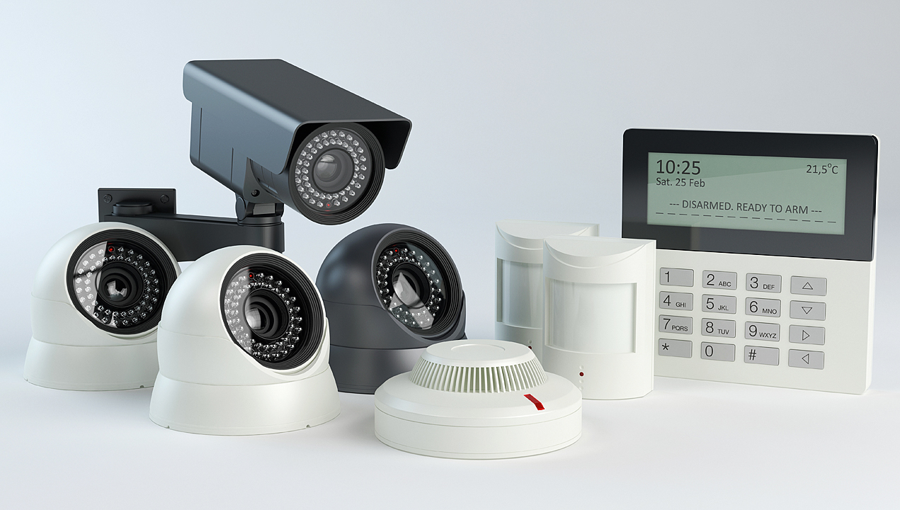

Существующие системы можно разделить на неадресные и адресные. Первый тип — наиболее простой, подаёт сигнал тревоги без указания на то, какой конкретно датчик привёл её в действие. Подобные комплексы обычно включают малое количество датчиков (четыре-пять) и устанавливаются в совсем небольших квартирах или дачных домиках, в которых найти источник возгорания не составит труда. Преимуществом такой системы является её дешевизна: весь комплект оборудования можно приобрести за 3–4 тыс. руб., а простейший вариант, состоящий всего из одного автономного датчика со встроенным контроллером, можно найти в продаже за 500–1000 руб. Сложнее и дороже адресные системы, в которых устройство управления не только даёт сигнал тревоги, но и указывает, какой конкретно датчик сработал. Такая конструкция позволяет сразу найти очаг возгорания и не тратить на это драгоценное время. Стоимость подобных систем начинается от 5–6 тыс. руб.
![Огонь не пройдёт](/uploads/5b865826b221f.jpg)
Система пожарной безопасности в комплекте с видеокамерами. Фото: Kange Studio/Fotolia.com
Подобные системы могут применяться как в виде отдельных комплексов, так и в качестве составляющей системы «умный дом». В последнем варианте пожарная сигнализация тоже становится куда более «сообразительной». Например, при возникновении сигнала опасности система «умный дом» способна не только послать сигнал тревоги, но и отключить газ и электричество в зоне опасности. А видеонаблюдение может тут же сделать фотоснимок потенциального очага возгорания и отослать его на смартфон владельца.

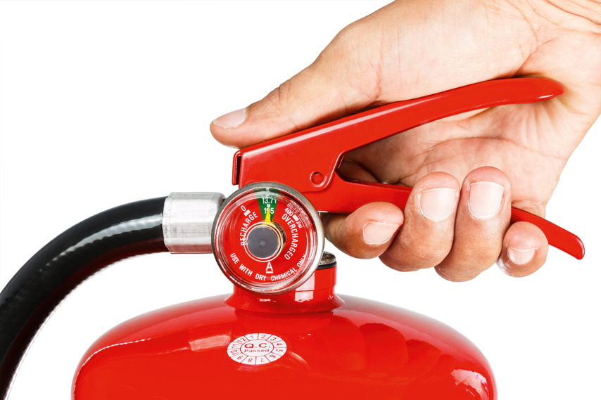

Чтобы огнетушитель был эффективным противопожарным средством, необходимо правильно выбрать модель в зависимости от объёма заряда тушащего вещества: не менее 1 л тушащего вещества на каждые 25 м2 площади
![Огонь не пройдёт](/uploads/5b8658ca8b8d2.jpg)
Перед включением огнетушителя нужно выдернуть из гнезда предохранительную чеку. Фото: jayzynism/Fotolia.com
