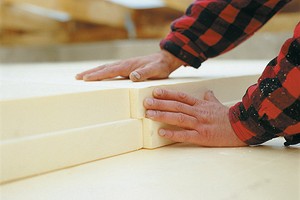

Выбор утеплителя не такая простая задача, как кажется на первый взгляд: на строительном рынке предлагаются разные виды материалов. Один из самых современных и практичных утеплителей- экструдированный пенополистирол URSA XPS. Его применение особенно удобно при изоляции лоджии: материал отлично препятствует потерям тепла, так как обладает лучшими теплоизоляционными характеристиками среди различных видов утеплителей. Стены и пол утепляются одним материалом, что и выгодно, и удобно: для лоджии или балкона стандартных размеров достаточно приобрести всего две упаковки URSA XPS. Материал удобно перевозить, он легкий, не ломается, не крошится и при необходимости легко режется ножом. Жесткость плит из экструдированного пенополистирола позволяет использовать их в качестве основания под стяжку. И, наконец, толщина утеплителя составляет всего 5см, что в 1,5 раза меньше, чем у других изоляционных материалов при тех же теплотехнических характеристиках (это обстоятельство особенно важно, так как вы максимально экономите полезную площадь небольшой лоджии).

Далее приступаем к утеплению пола. Все щели и отверстия заливают пеной. Когда она засохнет, на плиту и на нижнюю часть стен на высоту 30см наносят обмазочную гидроизоляцию (например, Ceresit CR65 на основе цемента). Для выравнивания пола можно использовать специальные самовыравнивающиеся цементно-песчаные смеси (например, "Ветонит Ваатери Плюс" ). Если необходимо приподнять пол, можно уложить 5-сантиметровый слой керамзита. На подготовленное основание укладывают плиты URSA XPS. Все стыки между плитами утеплителя и примыкания к стенам необходимо проклеить пароизоляционным скотчем- так вы избежите образования "мокнущих" стен и возможного образования плесени и грибка. Следующий слой- стяжка из легкого полимербетона толщиной 4см, армированная проволочной сеткой.
Стены и потолок утепляются значительно проще и быстрее. На поверхность стен приклеиваются плиты URSA XPS, а уже на них- облицовка из влагостойкого гипсокартона. Для максимального сохранения внутреннего пространства плиты URSA XPS рекомендуется приклеивать холодной битумной мастикой (например, МБК-Г-75), равномерно распределяя ее по поверхности утеплителя и покрывая не менее 25% поверхности. Потолок утепляется по аналогии со стенами, но вместо гипсокартона можно установить подвесной потолок на каркасе и спрятать за ним всю проводку, необходимую для освещения лоджии.
