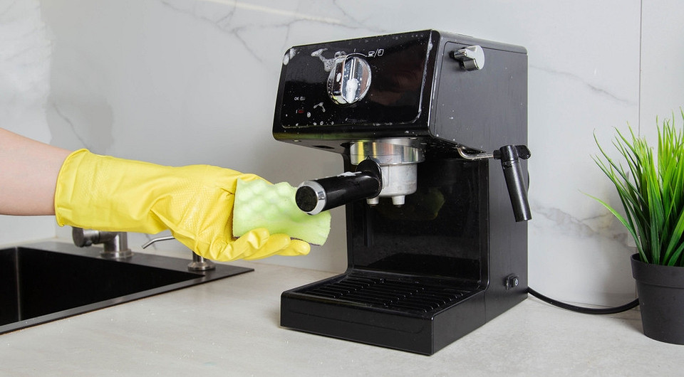

Как чистить рожковую кофемашину
Полная очистка рожкового оборудования заключается в чистке резервуара для воды, рожка или, как его еще называют, холдера, декальцинации и очистке дисперсионной сетки. Делают это так.

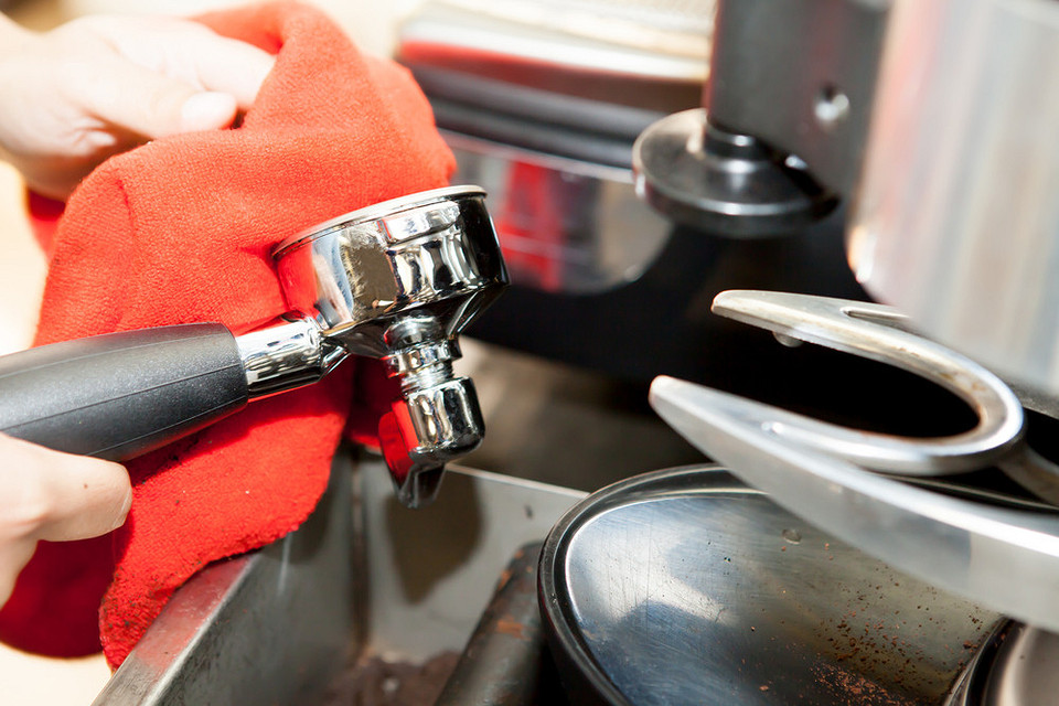

  1. Очистите рожок. Он может быть составным или одинарным. В первом случае его нужно раскрутить и снять пластиковое дно. После этого замочите его в горячем растворе очистителя от кофейных масел. Опустите рожок в жидкость так, чтобы пластиковая ручка была на поверхности, смачивание в чистящем растворе ей «не показано». Оставьте на 20 -30 минут. Потом недолго подержите в чистой воде, начисто промойте под струей воды.
  2. Очистите дисперсионную сетку. Для этого открутите ее, снимите, замочите вместе с рожком, потом промойте начисто.
  3. Можно очистить сразу и рожок, и дисперсионную сетку. Для этого внутрь рожка установите специальную заглушку, которую еще называют слепой корзиной. В нее положите чистящее средство, запустите пролив воды на 10 секунд, потом остановите и подождите минуту-две. Повторите операцию шесть-семь раз, пока не польется жидкость без пены. Промойте варочную группу чистой водой.
  4. Удалите накипь. Для этого залейте в резервуар чистящий раствор, приготовленный по инструкции производителя, запустите режим очистки. Потом промойте устройство, пропустив через него два-три полных бака чистой воды. Если такого режима нет, почистите вручную. Перед этим уберите все съемные элементы, залейте чистящий раствор в резервуар, пролейте около 100-120 мл жидкости через варочную группу, потом столько же — через капучинатор. Подождите 5-6 минут, повторите процедуру. Выполните ее еще четыре-пять раз, потом поэтапно промойте кофемашину чистой водой.
  5. Очистите молочную систему. Для этого залейте в нее моющий раствор, снимите насадку на вспенивателе для молока, опустите ее в жидкость, оставьте на 15-20 минут. Выньте насадку, очистите ее, наденьте на трубку. Включите устройство, несколько раз с небольшими перерывами пропустите пар, жидкость должна нагреться. Потом ее сливают, резервуар промывают чистой водой.

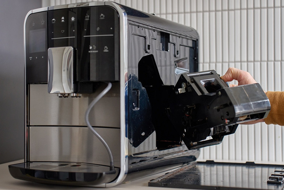

Как чистить кофемашину-автомат
Сделать это несложно, поскольку у большинства моделей есть автоматические программы очистки. Машина сама «подсказывает», как все правильно сделать.
  1. Очистите заварочный блок. Различают два вида таких элементов — съемный и несъемный. В первом случае снимите блок, аккуратно промойте его, при этом старайтесь не смыть смазку. Обязательно протрите посадочное место внутри корпуса. Делать это желательно раз в неделю. Несъемный блок чистят иначе, для этого понадобится таблетированный препарат. Инструкция, как почистить кофемашину таблетками, очень простая. Таблетку закладывают в специальную кювету в заварочном узле, заливают в резервуар воду, ставят емкость под диспенсер, включают прибор. После чистки включают цикл промывки чистой водой.
  2. Очистите систему от накипи. Если предусмотрена автоматическая чистка, заполните резервуар чистящим раствором, поставьте емкость для сбора жидкости под диспенсер, включите прибор. Для самостоятельной очистки бак заполните моющим раствором, включите кофемашину, дайте ей слить 100-120 мл жидкости, потом остановите на 5-10 минут. После этого запустите и повторите цикл чистки несколько раз. По окончании очистки залейте в резервуар чистую воду, тщательно промойте систему.
  3. Промойте систему подготовки молока. Залейте в нее чистящее средство, оставьте на 15-20 минут, потом слейте и промойте бачок. Включите подачу пара, чтобы вымыть остатки химикатов. Насадку на капучинатор замочите в чистящем средстве на 15-20 минут, очистите и промойте.
Совет. Поддон, контейнер для жмыха, бак с водой лучше чистить ежедневно или по мере загрязнения. Тогда вода не будет застаиваться, а контейнер с отходами не переполнится.

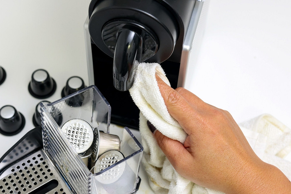

Как почистить капсульную кофемашину
Очистка состоит из нескольких этапов.
  1. Помойте контейнер для кофейных капсул. Выньте использованные капсулы, тщательно вымойте отсек теплой водой.
  2. Очистите систему от накипи. Большинство моделей оснащено автоматическим режимом декальцинации. Добавьте в бак чистящее средство, поставьте под диспенсер емкость для сбора жидкости, запустите машину. После чистки промойте ее чистой водой.
  3. Почистите иглу капсулопрокалывателя. Со временем она может забиваться частичками накипи. Извлеките из кофемашины блок, в котором установлена игла. Он находится внутри заварочного модуля. Иголку замочите в растворе для удаления накипи на 15-20 минут, потом промойте, поставьте на место.
