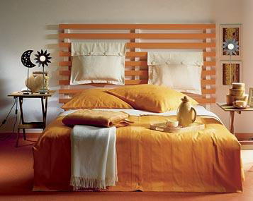

Ощущениелетнего пляжа
Во главе... кровати
Изюминка этого самодельного изголовья- две "подвесные" подушки размером 5060см с большими клапанами и четырьмя крупными декоративными пуговицами. Они моментально крепятся на любой поперечной планке изголовья, то есть на любой желаемой высоте. Само же изголовье выполнено из двенадцати сосновых планок, отпиленных по ширине кровати. Они прикрепляются шурупами на равном расстоянии друг от друга к трем вертикально закрепленным на стене рейкам. Покрашенные в оранжевый цвет поперечные планки и постельное белье того же оттенка создают теплый "светящийся" колорит в спальне.

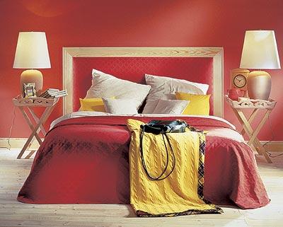

Парадная опочивальня
Во главе... кровати
Несмотря на самодельную работу, изголовье и кровать выглядят единым целым, будто изначально принадлежали друг другу. Объединяющим фактором явилась высококачественная декоративная ткань, которую использовали как для обтяжки изголовья, так и для покрывала. Изголовье кровати можно сделать из деревянной или древесностружечной плиты, на которую затем надо наклеить кусок поролона меньшего размера. Обрамлением служит профилированная деревянная рама шириной 12см. Завершают ансамбль столики-подносы по обеим сторонам кровати с выпиленным на бортиках орнаментом.

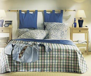

Практичные чехлы
Во главе... кровати
Это изголовье совсем недорого, но очень практично и просто в изготовлении. Необходимы лишь карниз для штор и наволочки для подушек с липучкой и широкими лямками. Все это крепится сзади кровати так, чтобы подушки поддерживали голову и спину. Кроме того, они защищают стены от загрязнения и могут быть легко сняты для стирки наволочек. Есть смысл сшить отдельные чехлы, подходящие к каждому набору постельного белья. Чем они будут заполнены, решайте сами. Если вы используете эту идею в детской, в чехлы можно положить маленькие детские вещи. Карниз для штор, украшенный фарфоровыми набалдашниками, удерживается двумя (апри большой ширине кровати лучше тремя) настенными кронштейнами.

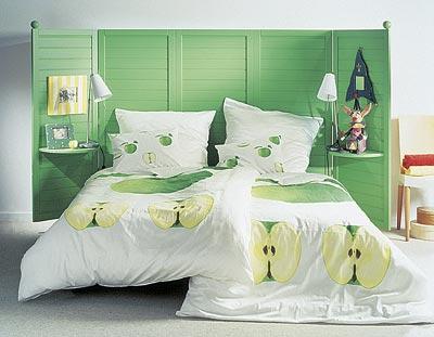

В постели с Green Peace
Во главе... кровати
Своеобразная ширма из еловой древесины делает это изголовье оригинальным и неповторимым. Три секции ширмы, каждая шириной в 60см, подвешены на стене позади кровати, две крайних секции- подвижны и закреплены с помощью рояльных петель. Все они должны быть подогнаны по высоте под необходимый вам размер.
Маленькие полукруглые полочки крепятся клеем и шурупами, этого достаточно, если не подвергать их большой нагрузке. Можно также закрепить их на деревянных кронштейнах. Постельное белье украшают крупные, яркие яблоки, отлично сочетающиеся с цветом свежей зелени изголовья.

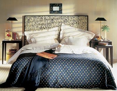

Когда хищники спят
Во главе... кровати
Оригинальное изголовье для любителей живой природы: полоски "под зебру", обрамленные покрашенными черным лаком рейками. Изготовлено оно из древесностружечной плиты толщиной 19мм с буковой фанеровкой, покрашенной цветными пигментами без применения растворителя с сохранением структуры древесины. Тема "дикой природы" продолжается и в окружающем кровать пространстве спальни: мини-жирафы, мини-слоны и мини-львы играют на черной основе покрывала, а на одном из ночных столиков стоит пальма. Доминируют черные, коричневые и белые тона, что сохраняет спокойную атмосферу комнаты, благоприятную для отдыха.

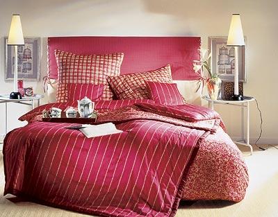

Эта роскошная штора из блестящего хлопчатобумажного сатина едва ли может служить надежной опорой, но достойно выполняет декоративную функцию. Своим цветочным орнаментом на огненно-красном фоне она одновременно оживляет и кровать, и стену. Штора подвешена на металлический карниз с помощью колец и зажимов. Для большей эффектности изголовье было украшено кистями и немного расправлено по бокам кровати. На таком ярком фоне выразительнее выглядит одноцветное с едва заметным рисунком постельное белье в теплых солнечных тонах.
Завяжите шнурки
Во главе... кровати
Это изящно зашнурованное и украшенное привлекательными бантами изголовье невольно притягивает взгляд. Его основание- древесностружечная плита, оклеенная поролоном или обивочной ватой и обтянутая миткалью. Сверху натягивается чехол из шелка и шнуруется такой же тесьмой. Как вариант для шнуровки годится и шторный плетеный шнур. Неброской расцветки чехол должен обязательно гармонировать с постельным бельем, поэтому хорошо иметь чехлы, подходящие к каждому его комплекту.
