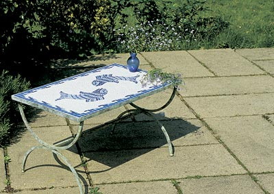

Патинированный каркас, мозаичная столешница из смальты, — внешний вид почти антикварный. Однако на создание этого столика ушло всего 48 часов работы.
Мозаика удачно вписывается в интерьер дома и замечательно подходит для отделки садовой мебели. Представленный нами столик годится и для сада, и для гостиной, а его мозаичный рисунок создан в стиле древнеримских терм.

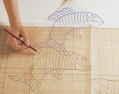

Нарисуйте или скопируйте с оригинала подходящий рисунок сначала на миллиметровую кальку, а с нее- на лист многослойной фанеры, устойчивой к влажности и продолжительному пребыванию под открытым небом. Каркас столешницы представляет собой сварную раму из металлического уголка 2020мм, в которую вставлена плоская панель. При определении толщины фанерного основания нужно учитывать толщину мозаичных квадратиков- в готовом виде верхняя плоскость столешницы должна быть чуть выше края панели, чтобы легко стекала дождевая вода.

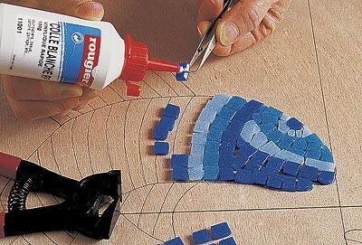

После предварительной раскладки по рисунку, элементы мозаики один за другим крепятся на лист фанеры с небольшим расстоянием виниловым быстросохнущим клеем. При необходимости элементы можно уменьшить кусачками. Когда столешница закреплена на каркасе, расстояния между кусочками смальты заливаются специально предназначенным для мозаики цементным раствором, и поверхность очищается губкой. На заметку: виниловый клей удобен в работе, однако применение цементного раствора придаст столику более высокую прочность и герметичность. Также вы можете заменить виниловый клей клеем-мастикой, особенно, если столик будет находиться в саду.

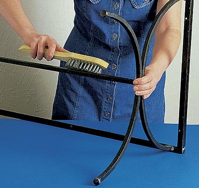

Металлический каркас столика, мало поврежденный временем, чистят обычной металлической щеткой, а в местах, где нужно удалить пятна ржавчины, шлифуют водостойкой наждачной бумагой, периодически смачивая ее водой. После этого наносят антикоррозийное покрытие.

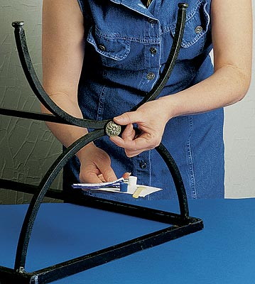

Прикрепляемые эпоксидным клеем к каркасу медальоны, придают индивидуальность всей конструкции. Их можно изготовить даже из пластилина, затвердевающего на открытом воздухе.

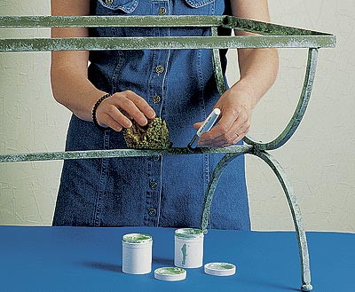

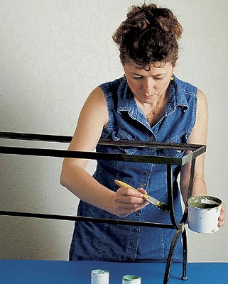

Окраску каркаса начните с равномерного нанесения краски цвета хаки плоской кистью. Набор красок «окись меди» содержит три оттенка такой краски.
Столик на римский манер
Приблизительно через час, после высыхания каркаса, губкой нанесите зеленую краску среднего оттенка, а затем небольшой щеткой- слой светло-зеленой краски. Внее можно добавить немного бронзового порошка для получения эффекта «патины».

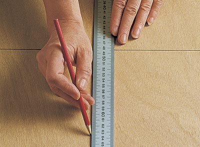

Обозначьте на миллиметровой кальке осевые линии столешницы и контуры рамки, идущей по периметру. Затем наложите кальку на рисунок и обведите его на просвет.
Аналогичным образом сделайте осевые линии на поверхности фанеры и, наложив кальку, совместите их. Кальку приколите кнопками, чтобы она не сдвигалась при перенесении рисунка карандашом на фанеру.

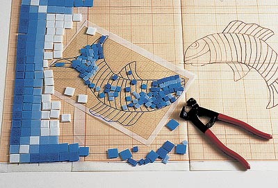

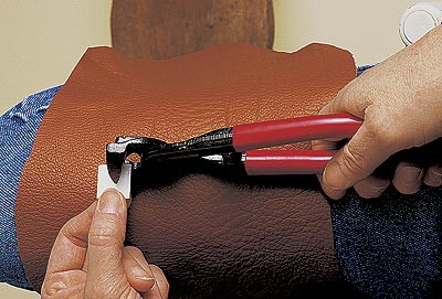

Если нужно уменьшить размер или форму элемента мозаики, его обрабатывают кусачками, упираясь ими в колено, на которое для защиты от мелких осколков стекла положите кусок кожи.

Подберите наилучшее сочетание цветов для бордюра из целых кусочков смальты. Для пробы сложите часть картинки из квадратиков, разрезанных на 4части.

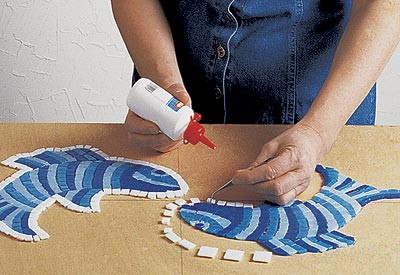

Если получившийся рисунок вас устраивает, начинайте наклеивать кусочки смальты, переходя от линии к линии. Элементы не должны выступать за контур рисунка.

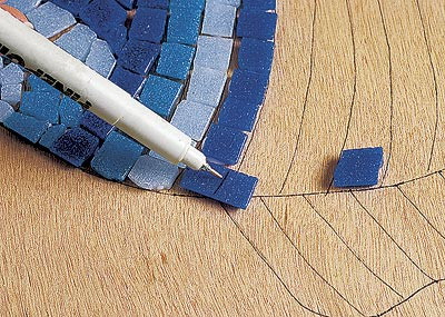

Последний элемент ряда не всегда точно укладывается в нарисованный контур. Обрежьте его по намеченной фломастером линии и, установив на место пинцетом, аккуратно вклейте.

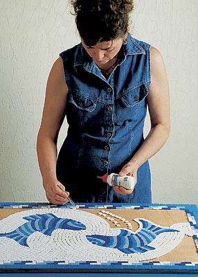

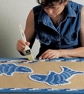

Когда основная картинка будет готова, наклейте вокруг нее в один ряд элементы фона белого цвета. Они должны как можно лучше прилегать к контуру рисунка.
Выложите бордюр из кусочков "китайского" синего, а планку- половинками квадратиков цвета «гортензия». Время от времени рабочую поверхность очищайте щеткой.
Заполните весь фон белыми кусочками смальты, разрезанными на 4части. Их можно наклеивать по прямой, но фон будет смотреться интереснее, если ряды будут круговыми или волнообразными.

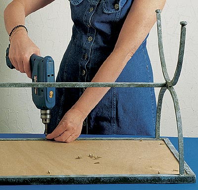

После высыхания клея переверните лист фанеры и вставьте его в раму, прикрепив шурупами. Чтобы сделать отверстия под шурупы, используйте сверло, соответствующее их диаметру.

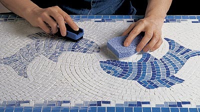

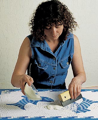

Разведите водой цементный раствор, вылейте его на мозаичную поверхность и вдавите резиновым шпателем крестообразными мазками в промежутки между кусочками смальты.
Удалите излишки раствора чистой сухой тряпкой. Дайте цементу затвердеть в течение 24часов, а затем почистите мозаику небольшой щеткой и влажной губкой, чтобы на элементах смальты совсем не осталось застывшего раствора.
