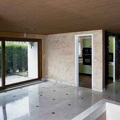

Цитата из Америки

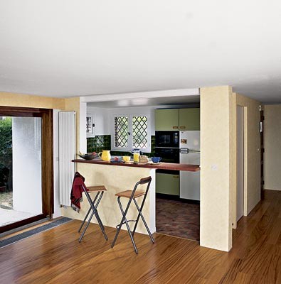

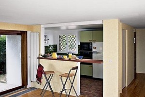

Барная стойка — привычное явление в современной квартире. Но что делать, если для возведения стойки необходимо разрушить несущую стену?
Барная стойка в американском стиле — далеко уже не экзотический элемент современного интерьера. Однако, чтобы объединенное пространство кухни и комнаты построить, придется сначала ломать стену
Цитата из Америки

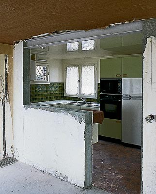

Поскольку разделяющая стена оказалась несущей, пришлось установить в качестве ригеля (несущей поперечины) металлическую балку. Ее можно закрыть каким-нибудь материалом или просто покрасить (как в нашем случае).
Во время удаления верхней части стены была несколько повреждена ее нижняя часть, поэтому пришлось доложить недостающие кирпичи, отштукатурить и покрасить поверхность. Взавершение сверху установлена откидывающаяся столешница из экзотической древесины.

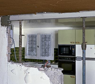

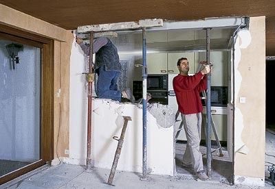

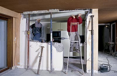

Подпорка стойками
Как правило, простые перегородки сделаны из гипсовых кирпичей или гипсокартонных панелей толщиной 5, 7 или 10мм. Во всяком случае, если толщина стены достигает 200мм (ибольше), лучше считать эту стену несущей. Втаком случае потолок следует временно подпереть именно металлическими стойками (вцелях безопасности). Их можно взять напрокат в какой-либо строительной организации.
Цитата из АмерикиДо реконструкцииСтойки обычно ставят перед началом работ через каждые 600мм по обе стороны стены, которую предстоит ломать. Для этого под потолком в стене делают большие отверстия (примерно 200200мм), через которые вставляют толстые доски или балки и прижимают их к потолку стойками с двух сторон. Внашем случае не было необходимости столь надежно укреплять потолок, потому что конструкции в этом доме достаточно легкие: пол верхнего этажа выполнен из ДСП, лежащей на балках и закрытой снизу гипсовыми 5-сантиметровыми кирпичами (подобная технология используется в навесных потолках из гипсокартонных панелей).
Для поддержания части потолка, находящейся перед будущим проемом, обычно достаточно двух подпорок, поставленных друг от друга на расстоянии 800мм. Они прижимают толстый брус, который непосредственно упирается в потолочные балки (для этого в потолочном покрытии и гипсовых кирпичах было вырезано отверстие в виде полосы).

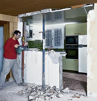

Удаление части стены

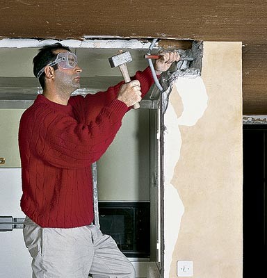

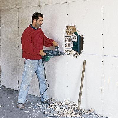

После того как будущий проем размечен, поставлены подпоры и отключено электричество, можно переходить к выдалбливанию отверстия в центре участка стены, подлежащего удалению. Для экономии времени и облегчения труда (особенно если перед вами бетонная стена) рекомендуется воспользоваться отбойным молотком. Виных случаях будет достаточно кувалды и зубила.
Затем от центра дыра расширяется во все стороны. Во время этой работы обязательно наденьте защитные очки, так как осколки стены летят во все стороны. Нелишне будет также накрыть пол и мебель- это заметно облегчит последующую уборку.

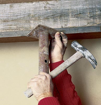

Цитата из Америки
Брус равномерно распределяет нагрузку. К нему прибейте гвоздями "башмаки" стоек и таким образом зафиксируйте их. Это также предотвратит внезапное сложение раздвижных стоек во время демонтажа.
Цитата из Америки
Позаботьтесь о защите поверхностей и мебели, расположенных рядом с местом работы. Разметив контуры будущего проема, сделайте в центре отверстие с помощью молота-кувалды, а затем постепенно расширяйте его во все стороны.

Так как боковые гнезда имеют небольшие размеры (примерно 150200200мм), их будет удобнее сделать с помощью кувалды и зубила. И позаботьтесь об устойчивой стремянке.

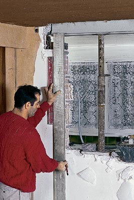

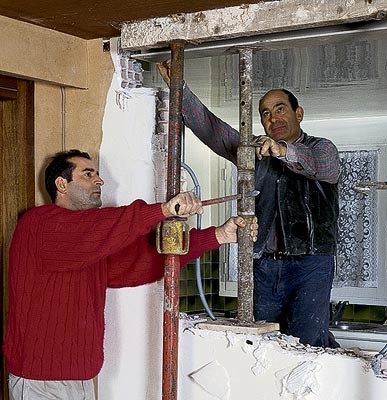

Устанавливать ригель нужно вдвоем. Сначала вставьте его одной стороной, затем другой. Будьте осторожны, балка тяжелая и может вырваться из рук. Рядом поставьте две стойки, которые вскоре потребуются.
Цитата из Америки
Как только ригель вложен в боковые гнезда, подоприте его длинной стойкой в проеме бывшей двери. Одновременно с противоположного конца подложите клин, чтобы ригель не скользил.
Цитата из Америки
После установки короткой стойки прижмите ригель к потолочным балкам и выровняйте по горизонтали. Две первоначально установленные стойки можно снять: вних уже нет надобности.

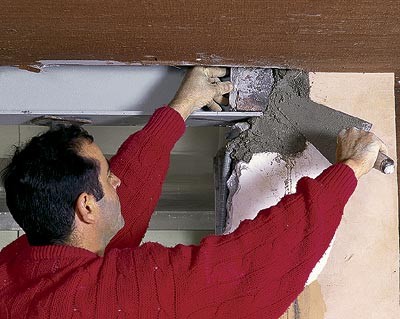

Цитата из Америки
Гнезда около концов ригеля оказались разными по размеру- поэтому слева нужно подложить полнотелый кирпич, а справа лишь замазать раствором.

Цитата из Америки

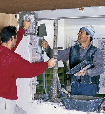

Слева гнездо можно заложить полнотелым кирпичом и замазать раствором. Вто время как один человек мастерком кладет раствор, другой с помощью гладилки не дает раствору стекать.

В качестве ригеля использована металлическая балка-швеллер высотой 140мм, которая запросто может поддерживать опорную поверхность длиной 2,20м. Перед установкой на балку наносится слой антикоррозионного покрытия. Когда отверстие полностью пробито, в обоих верхних углах оно расширяется зубилом сантиметров на 15- туда войдут концы ригеля. Высота этих гнезд больше высоты балки на 60-100 мм- это позволит выровнять ригель по горизонтали, и при этом он будет прилегать к балкам, поддерживающим пол верхнего этажа.
После того как ригель вставлен в вырезы, его подпирают с двух сторон стойками: первая ставится в проеме бывшей двери, а вторая, более короткая, на остаток стены. Затем ригель выравнивается по горизонтали и укрепляется обрезанными по размеру полнотелыми кирпичами, скрепляемыми раствором (1часть цемента на 1часть песка). Стойки остаются до полного застывания раствора (примерно 24часа).

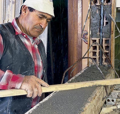

Окончательная отделка

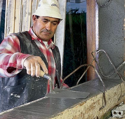

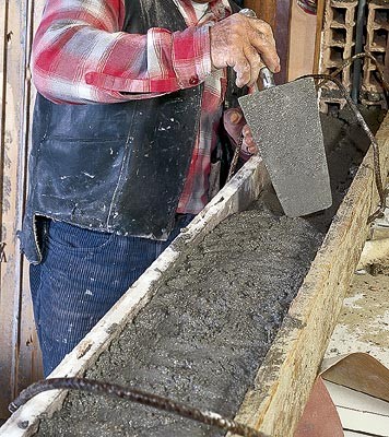

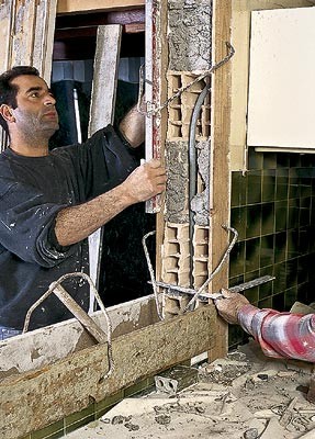

Для выравнивания краев стены (вертикальных и горизонтальных) на них ставятся опалубки из досок, скрепленных зажимами. Это делается по заранее выполненной разметке и вымеряется по уровню и угольнику. Каждый срез стены смачивается водой, и опалубки заполняются раствором, который ровняют бруском, а затем мастерком.
После того как раствор в опалубке застынет, поверхности штукатурятся для полного совмещения по размеру с прилегающими частями остальных стен. Перед покраской вертикальные торцы покрываются отделочной шпаклевкой. Горизонтальный торец можно оставить грубым, потому что сверху будет положена деревянная столешница.

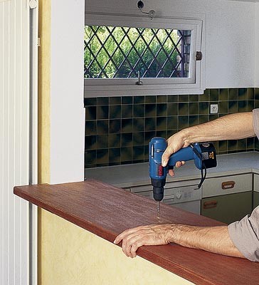

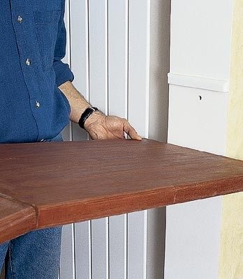

Столешница крепится шурупами и дюбелями и имеет подвижную часть, которая опускается вниз, позволяя проходить в кухню. Вподнятом горизонтальном положении откидная часть упирается в ограничитель, который укреплен шурупами на правой стене, и блокируется запором (защелкой), установленным на нижней поверхности столешницы.

Доски опалубки установите по размеченным линиям, при этом выровняйте их строго по горизонтали и вертикали. Скрепите доски зажимами через каждые50см.
Цитата из Америки
Перед установкой доски опалубки обильно смочите водой; если необходимо, сбрызгивайте их дополнительно по мере высыхания, например, при заполнении горизонтальной опалубки тем же раствором, что использовался для цементирования ригеля.
Цитата из Америки
Наполните опалубку раствором до краев, а затем разровняйте небольшой линейкой или ровным бруском, который двигайте по ребрам двух досок.
Цитата из Америки
Через некоторое время вода из раствора поднимется на поверхность опалубки. Тогда вновь загладьте раствор, на этот раз мастерком. Ведите инструмент осторожно, чтобы не продавить ровную поверхность.

Деревянную столешницу (ширина 450 мм, толщина 40 мм) с закругленными углами прикрепите шурупами и дюбелями (6мм, длина80мм) коснованию.
Цитата из Америки

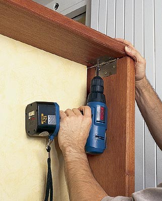

На месте проема бывшей двери к столешнице приделайте откидную часть с помощью двух плоских петель, прикрученных шурупами.
Цитата из Америки
Откидная часть столешницы поднимается и, упираясь в брусок, укрепленный шурупами с дюбелями на стене, фиксируется запором (защелкой), входящим в отверстие, просверленное под бруском.
Цитата из Америки

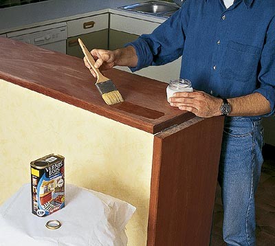

Для защиты древесину вначале покройте двумя слоями грунтовки, каждый из которых отшлифуйте мелкой наждачной бумагой, а затем двумя слоями полиуретанового лака. После нанесения первого слоя лака поверхность также шлифуется.
