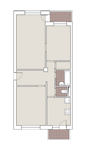

План до переустройства
План после переустройства
Романтика + практика = комфорт
Авторы письма хотели, чтобы в их небольшой трехкомнатной квартире были отдельные гостиная, спальня и детская, а также места для хранения вещей. Кроме того, они пожелали увеличить ванную и туалет и в целом создать комфортную обстановку. Все эти проблемы архитектор и дизайнер решают в один прием
Как и планировали авторы письма, под детскую отводят комнату слева от входной двери, под спальню родителей

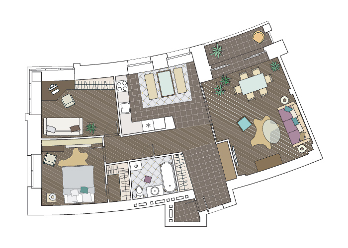

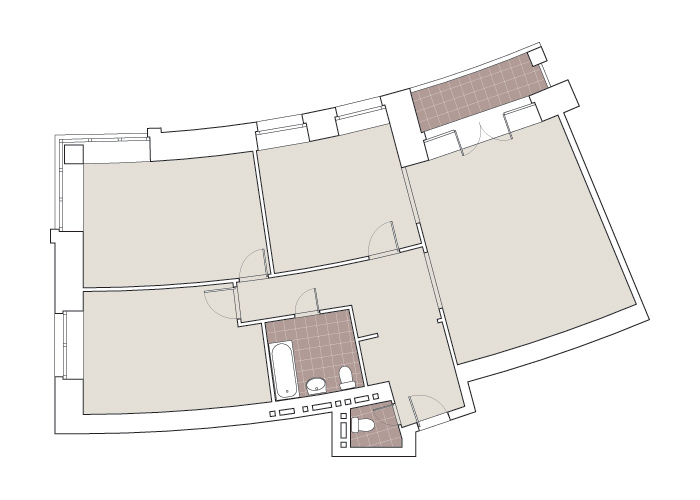

Письмо 2 (трехкомнатная квартира)
Дом находится в центре города на главном проспекте, куда и выходят наши окна. Особенностью квартиры является то, что она имеет форму трапеции и все комнаты в ней согласно предлагаемой планировке
Нам необходимы просторная гостиная и отдельные, хорошо изолированные спальня и комната дочери. В
С
Притяжение подобного
Авторы проекта выполнили многие пожелания владельцев квартиры. Главное
Учитывая то, что хозяевам нравятся средиземноморский и скандинавский стили, авторы проекта выбрали их основные черты
Прихожая освещена естественным светом, льющимся через широкий проем из гостиной; лучи проникают и через узкие прорези в перегородке, отделяющей кухню.
Ванная комната имеет необычную планировку: ванну отделяет перегородка, на которой монтируют унитаз. Отвод канализации
Гостиную и кухню объединяют, поскольку хозяева
Кухню оборудуют высокими встроенными шкафами, рабочая зона вынесена на "остров". Ее пространства вполне хватает для размещения всей необходимой техники. Холодильник, духовой шкаф, СВ-печь и кофеварку располагают в специальной нише, которую выделяют только для оборудования. Варочная поверхность и посудомоечная машина
Комнату дочери сознательно делают монохромной (черно-бело-серой), как "фон" для яркой и динамичной студенческой жизни. Часть площади слева от входа отдают под просторную гардеробную, отделенную от остального пространства перегородками из ГКЛ, что позволяет незаметно сменить наряд, невзирая на наличие гостей. Столешница, которую устанавливают вместо подоконника, служит одновременно и рабочим столом, и барной стойкой. Она плавно переходит в книжный шкаф, замаскированный шторой. На дугообразно выгнутой стене
Центральный элемент спальни родителей
- достаточное количество мест хранения: гардеробные в спальне и комнате дочери, встроенный шкаф, кладовая
- хорошая инсоляция входной зоны
- просторный санузел с тропическим душем и стиральной машиной
- кухонный «остров», связывающий зоны и создающий единое пространство
- в квартире только один санузел
- не учтено пожелание хозяев: в комнате дочери
- лишь одно окно - в связи с необходимостью возведения подиума в кухне и подшивного потолка высота помещения уменьшается в этой зоне до 2,53
