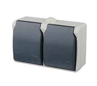

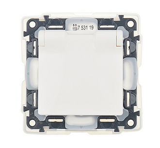

4 Не забывайте про степень защиты (IP)
Если вы планируете ставить блок розеток над рабочей поверхностью, то имейте в виду следующие ограничения: в кухне рекомендуется применять розетки с уровнем защиты IP44. При этом их нельзя ставить там, где рядом есть источник влаги или пара. Правила рекомендуют размещать их не ближе чем в 60 см от источника влаги, не ниже 60 см над электрической плитой и не ниже 70 см над газовой плитой, но чем дальше они будут находиться, тем безопаснее.
Также для большей безопасности все кухонные розетки рекомендуется подключать через УЗО с током отключения 30 мА. И ещё: электрические розетки не должны размещаться за стиральной и посудомоечной машинами.
