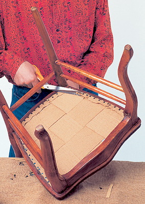

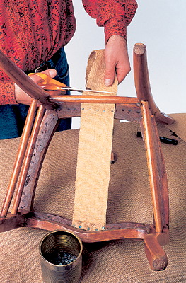

С помощью рулетки наметьте середину передней и задней перекладин сиденья и определите его центральную ось. Подсчитайте необходимую длину тесьмы.
Ремонт стульев
Уложите тесьму вдоль оси, оставив с краю запас в 2см. Подверните ее и натянув, прибейте гвоздями (через каждые 14мм) к передней перекладине сиденья.
Ремонт стульев
Отрежьте тесьму также с запасом 2см, сложите и прибейте к задней перекладине.
Ремонт стульев
Аналогично закрепите еще несколько полос тесьмы таким образом, чтобы они образовали корзинное плетение и полностью покрыли нижнюю поверхность сиденья.
Ремонт стульев

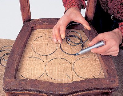

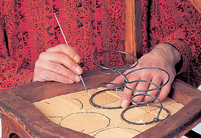

В определенном порядке установите пружины, при этом узлы на их верхних окружностях должны сходиться к центру сиденья. Затем обведите пружины фломастером.
Ремонт стульев

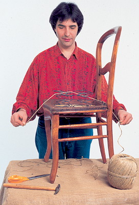

С помощью прямой иглы и льняного шнура пришейте каждую пружину в четырех местах, начиная с их тыльных частей. Все пружины закрепите одним шнуром и в конце работы завяжите его узлом.
Ремонт стульев

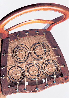

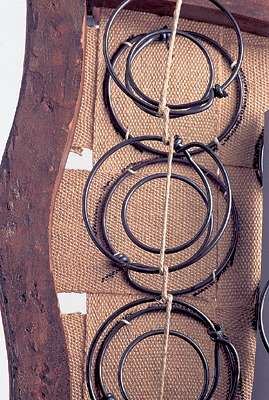

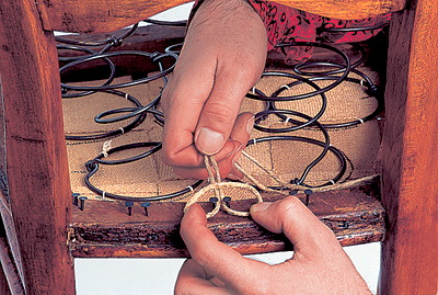

Приготовьте две бечевки для двух рядов пружин (каждая из них должна быть длиннее, чем ширина стула примерно в полтора раза).
Ремонт стульев

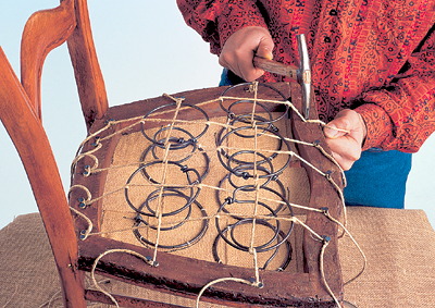

Стяните пружины каждого ряда бечевкой, обмотав ею две противоположные точки окружности. Края бечевки закрепите гвоздями.
Ремонт стульев

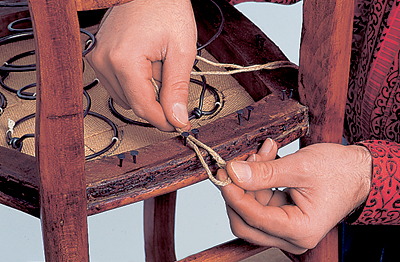

Поперечную натяжку начните с передней части. Пружины стяните таким образом, чтобы они имели наклон в сторону задней части сиденья (вперпендикулярном направлении стягивание проводите при одинаковом натяжении бечевки).
Ремонт стульев

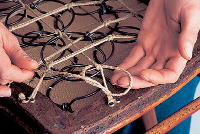

Оставшимися концами бечевок сделайте узел на каждой петле так, как это показано на фотографии. Стяните узлы и закрепите бечевку.
Ремонт стульев
Окончательно зафиксируйте положение пружин в горизонтальной плоскости, связав пересекающиеся ряды бечевок. Рекомендуем укрепить конструкцию дополнительными промежуточными шнурами, протянутыми и завязанными между рядами пружин.

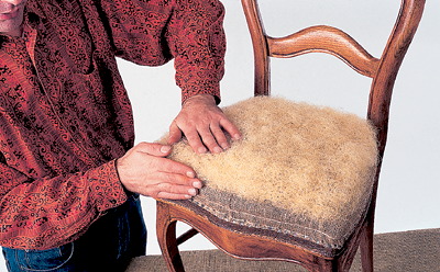

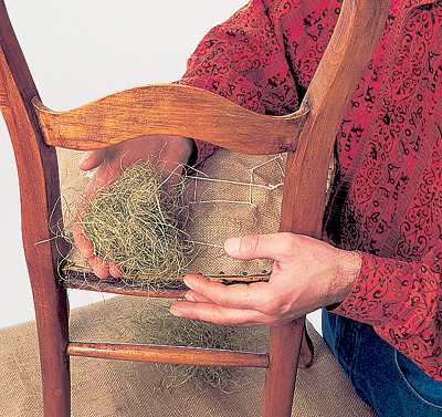

Это самая сложная операция- наполнитель нужно уложить определенным образом, чтобы сиденье приобрело соответствующую форму. Его накладывают толстым слоем, причем в передней части стула толщина слоя должна быть больше, чем сзади.

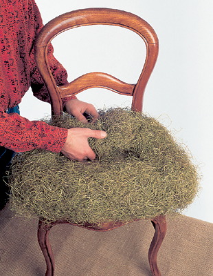

Вначале пучки наполнителя уложите по периметру сиденья. Предварительно вычесав его и удалив слишком толстые и твердые волокна, заправьте наполнитель под шнуры. Каждый предыдущий пучок соедините с последующим так, чтобы получился равномерный и однородный слой. Впоследнюю очередь набейте центральную часть стула, избегая накладывать слишком много. Слегка придавив ладонью наполнитель, убедитесь, что толщина слоя не превышает 2см.
Ремонт стульев
Наложите пучки волосяного наполнителя по всему периметру сиденья. Расчешите, скрутите и заправьте его под бечевку. Каждый пучок соедините с предыдущим, расправив волокна так, чтобы получился слой с равномерной плотностью.
Ремонт стульев
В образовавшуюся "прогалину" в центральной части сиденья уложите подстилку толщиной 2-3 см и разгладьте. Впередней части стула должно быть немного больше наполнителя, чем в задней.

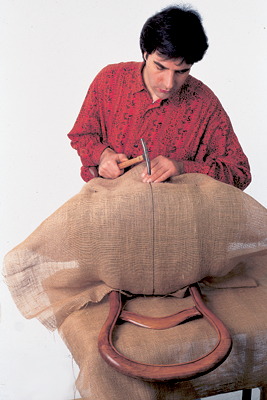

Слой наполнителя нужно "упаковать" в джутовую ткань. Для этого натяните ее и прикрепите к краям через каждые 16мм. Спомощью такой оболочки наполнителю придайте форму, близкую к форме готового сиденья.

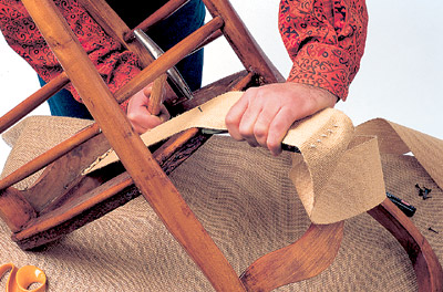

Отрежьте с большим запасом джутовую ткань, уложите свободно на пружины и пришейте к каждой пружине в четырех точках. По периметру закрепите ее четырьмя гвоздями, затем загните края и еще раз прибейте через каждые 2см.

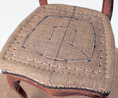

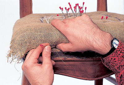

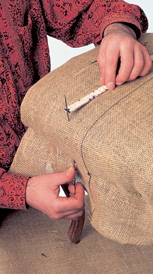

Накройте слой наполнителя джутовой обивочной тканью и прочертите на ней осевую линию.
Ремонт стульев
Проткните закрепленную ткань иголкой с двумя остриями (при этом игла должна пройти совсем рядом с деревянной перекладиной стула). В 8-9 см от иголки наметьте основные точки.

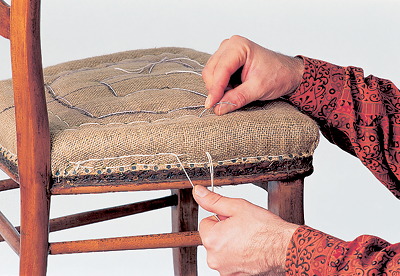

Прошивание гарнитуры

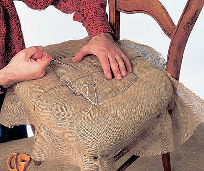

Цель этой операции- закрепить оболочку и придать окончательную форму сиденью. Количество швов зависит от его размеров. Два или три шва придадут сиденью округлые формы, а пять-восемь- более заостренные и вытянутые.
Первый шов проложите примерно в 2см от основных точек, а следующие швы- в2см от первого. Используйте для работы изогнутые иглы разных размеров и льняной шнур. Как правило, первые швы называют прямыми, а последний, окаймляющий подушку сиденья,- подушечным или завязывающим. Прямые швы нужно стягивать умеренно и равномерно, а подушечный- более энергично, чтобы получилось жесткое ребро.
После того как вы прошили сиденье, ослабьте основные точки и слегка приподнимите центральную часть подушки. Используя шнур, выполните еще 2-3 шва параллельно периметру. Это позволит наложить последний, корректирующий, слой наполнителя обязательно животного происхождения, чтобы сгладить неровности.
Врезультате получится очень эластичная подушка, не мнущаяся и сохраняющая свои формы. Уложите наполнитель по всему периметру, особенное внимание обратив на заполнение пустот, образовавшихся при прокладке швов. После ослабления основных точек в центре, слой должен стать тоньше.
Ремонт стульев
Прошейте иглой сидение по всему периметру. При этом шнур должен все время оставаться внутри стула. Когда ушко иглы начнет ходить свободно, протолкните ее так, чтобы она вышла примерно в 5мм от предыдущей точки. Таким образом прошейте весь периметр и центральную часть, затем стяните точки.

Подогните материал по краям и закрепите булавками. Спомощью шила разровняйте наполнитель так, чтобы получилась плотная и равномерная укладка.

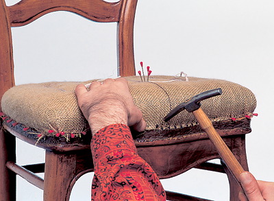

После того как вы добились желаемой формы сиденья, натяните ткань и прочно прибейте ее по всему периметру (через каждый сантиметр).

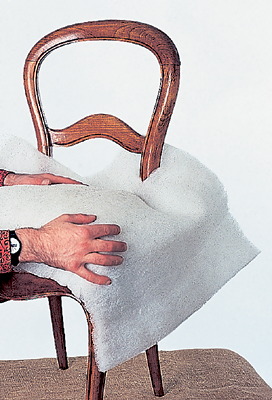

В процессе следующей операции должна быть наложена белая ткань, которая закроет и зафиксирует наполнитель животного происхождения. Кроме того, она позволит устранить возникшие неровности- например, ее можно подтянуть в месте образовавшегося горба. Эту ткань заделайте в пазы и натяните на стойки, затем закрепите гвоздями через каждые 6мм, чтобы окончательно выровнять сиденье.
Покройте эту ткань слоем хлопковой ваты и взбейте ее по краям, опустив в сторону пазов. Она также даст возможность сгладить незначительные неровности.
Ремонт стульев

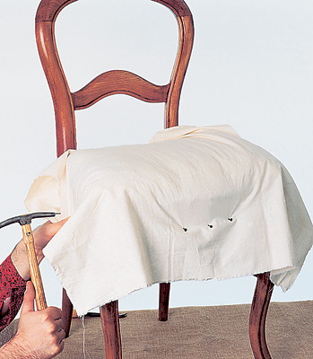

Покройте широкой хлопчатобумажной тканью поверхность сиденья и закрепите ее в пазах. Перед тем как окончательно зафиксировать гвоздями, хорошенько натяните материю.
Ремонт стульев
Сверху уложите слой ваты. Взбейте ее по краям и закройте отделочной тканью.

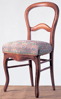

Обивка декоративной тканью
Последний этап- обивка декоративной тканью- аналогичен операции отделки белой тканью. Декоративная ткань натягивается настолько сильно, насколько позволяет ее эластичность. Для обивки применяется только специальная мебельная ткань.
Вне зависимости от того, есть ли на ней рисунок, при обивке ориентируйтесь на центральную линию, чтобы правильно определить направление нитей. Ткань можно закрепить клеем, гвоздями или подогнуть по краям и прибить декоративными кнопками. Впоследнюю очередь наложите батистовую или перкалевую ткань снизу стула для защиты от пыли.
Ремонт стульев
В принципе, декоративную ткань накладывают так же, как и белую, но здесь можно допустить ошибку. Для определения направления нитей ткани или рисунка ориентируйтесь на осевые линии сиденья.
Ремонт стульев

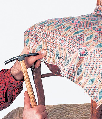

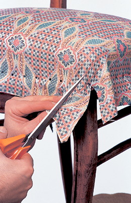

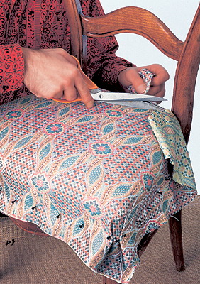

После того как вы натянули ткань, отрежьте ее углы в районе ножек стула. При этом концы ножниц должны быть направлены в сторону центра сиденья.
Ремонт стульев
Наживите ткань и окончательно закрепите гвоздями.
Ремонт стульев

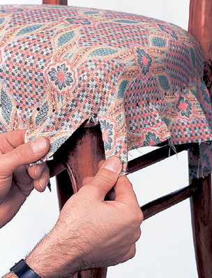

Сложите мебельную ткань в складку, затем закрепите гвоздями. Такая отделка наиболее характерна для стульев с закругленными углами. Если вы хотите, чтобы получилась более заостренная форма, то сделайте простую складку.
