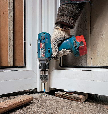

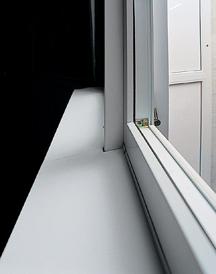

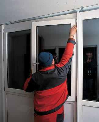

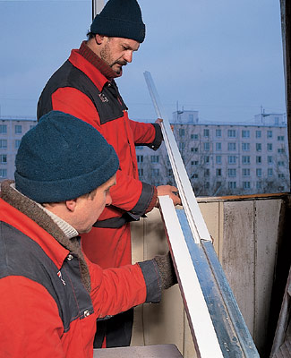

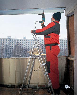

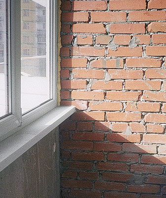

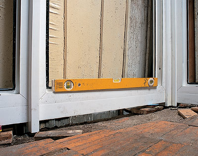

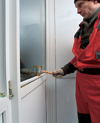

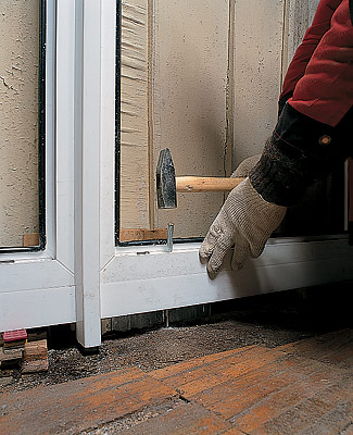

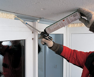

Ни мороз нам не страшен...Монтаж теплого остекления начинается с установки верхнего отлива. Он "клеется" к плите перекрытия на герметик и окончательно закрепляется дюбель- гвоздями Ни мороз нам не страшен...Чтобы не дать раме скрыться под уровнем будущего пола и потолка, ее дополняют расширительными профилями Ни мороз нам не страшен...Расширительные профили с помощью "болгарки" нарезаются в размер прямо на месте. Для придания соединению "монолитности" пазы-защелки расширительного профиля заполняются силиконовым герметиком, после чего он просто прищелкивается к раме Ни мороз нам не страшен...Плотнее прижать расширительный профиль к раме помогает мощная струбцина. Чтобы он не сдвинулся во время монтажа, мастер фиксирует его с помощью самореза. Отверстия в раме, предназначенные для ее крепления к стене, полу и потолку, а также к усиливающим элементам, просверливают заранее Ни мороз нам не страшен...При сверлении отверстий для крепления возводимой "оконной" конструкции необходимо соблюдать следующие правила: расстояние между отверстиями не должно превышать 70см; расстояние от края рамы до первого отверстия- не более 25см Ни мороз нам не страшен...Части конструкции (рамы), лежащие в одной плоскости, скрепляются друг с другом через усиливающий стальной профиль, придающий конструкции значительную жесткость. Он тоже отрезается в размер на месте. На боковые стороны профиля надеваются декоративные ПВХ-накладки Ни мороз нам не страшен...Монтаж конструкции начинается с установки рамы, крепящейся к одной из стен. Кней последовательно "стыкуют" остальные рамы и усиливающие элементы. Между собой они скрепляются с помощью мощных саморезов. Места "стыковки" герметизируются силиконом

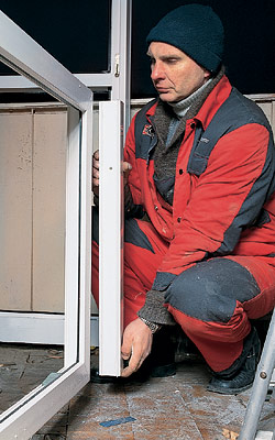

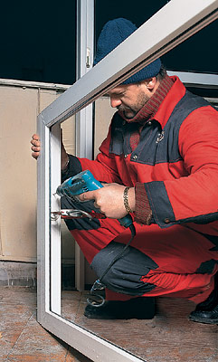

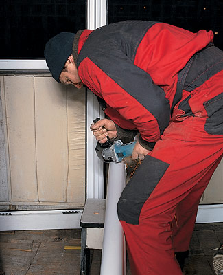

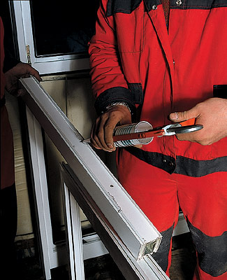

Ни мороз нам не страшен...Если рамы необходимо соединить друг с другом под углом, отличным от 90о, соединение выполняется с помощью так называемого "поворотного столба" Ни мороз нам не страшен...Как и все дополнительные элементы, "поворотный столб" отрезается в размер на месте с помощью "болгарки" Ни мороз нам не страшен...Собранная конструкция тщательно выравнивается по горизонтали и вертикали с помощью строительного уровня и набора регулировочных пластин Ни мороз нам не страшен...Крепление "поворотных столбов" к полу и потолку производится с помощью специальных кронштейнов, закладываемых внутрь стальной вставки (труба диаметром 1,5") Ни мороз нам не страшен...Крепление рам производится анкерными болтами диаметром 10мм. Зазор между конструкцией и полом, потолком и стенами должен составлять 15-30мм Ни мороз нам не страшен...Рамы могут крепиться к потолку с помощью металлических пластин-анкеров, присоединяемых к замку на расширительном профиле Ни мороз нам не страшен...Закрепив конструкцию, на уровне горизонтального импоста мастера устанавливают отлив- он прикроет щель между рамами и балюстрадой Ни мороз нам не страшен...Зазоры между рамами и полом, потолком и стенами тщательно запениваются. Снаружной стороны пена в шве должна быть защищена нащельниками, отливами ит.п. Ни мороз нам не страшен...Впроемы от пола до горизонтального импоста устанавливаются сэндвич-панели. Этот трехслойный композит позволяет утеплить конструкцию и одновременно придать ей довольно эстетичный вид Ни мороз нам не страшен...Отделанные ПВХ сэндвич-панели закрепляются в проемах с помощью пластиковых штапиков. Врезультате все поверхности, лежащие ниже горизонтального импоста, стилистически образуют "стену", ограждающую пространство лоджии Ни мороз нам не страшен...Створки в оконной конструкции могут быть открывающимися (поворотными, откидными, поворотно-откидными) или "глухими". Впоследнем случае стеклопакет закрепляется прямо в раме и фиксируется с помощью штапика Ни мороз нам не страшен...В собранной конструкции остается лишь навесить створки и отрегулировать фурнитуру. На снимке- установка поворотно-откидной створки с москитной сеткой Ни мороз нам не страшен...Оконная конструкция готова. Стоило закрыть последнюю створку, как на лоджии прямо на глазах стала повышаться температура (на улице- минус 8С) Ни мороз нам не страшен... "ОКНО В XXI ВЕК"

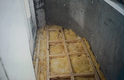

Пол лоджии выравнивается в горизонтальной плоскости с помощью деревянных лаг. Впространстве между ними укладывается минераловатный утеплитель Ни мороз нам не страшен... "КОМПАНИЯ ОМ-ПЛАСТ"

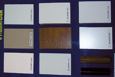

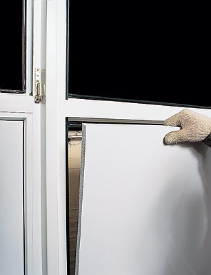

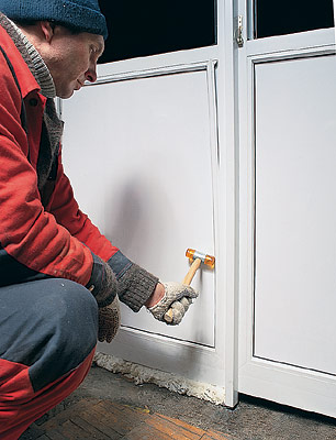

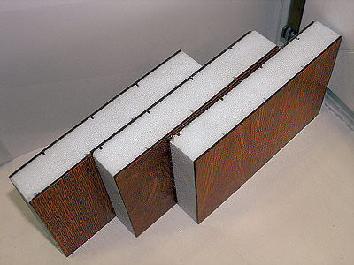

Сэндвич-панели, облицованные пластиком Ни мороз нам не страшен...Сэндвич-панели можно использовать не только для заполнения проемов оконной конструкции, расположенных ниже импоста, но и для утепления и отделки стен и потолка лоджии Ни мороз нам не страшен... "КОМПАНИЯ ОМ-ПЛАСТ"
Примерная цветовая гамма панелей Ни мороз нам не страшен... "ОКНО В XXI ВЕК"

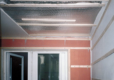

Утепление потолка лоджии "Пенофолом". Теплоизоляционные свойства вспененного полиэтилена усиливает отражающий слой алюминиевой фольги Ни мороз нам не страшен... "АЛЮСТЕМ"

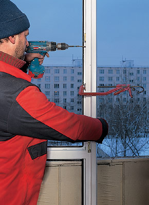

Изготовить оконную конструкцию, устанавливаемую на лоджии в распор между полом и потолком, можно не только из ПВХ-профилей, но и из теплого алюминия. Конструкции из него спокойно выдерживают ветровую нагрузку до 70кг/м2, что позволяет устанавливать их на лоджиях высотных домов Ни мороз нам не страшен...Защита шва материалами ILLBRUCK:

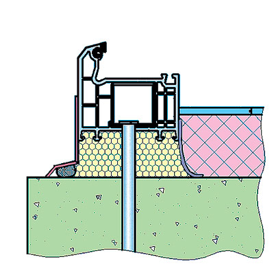

1- монтажная пена; 2- декоративный нащельник в комбинации с изоляционной лентой;
3- оконная рама;
4- пароизоляци-онная лента;
5- отделка;
6- утеплитель Ни мороз нам не страшен... "ОКНО В XXI ВЕК"

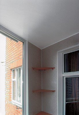

Наконец-то все готово. На такой утепленной и красиво отделанной лоджии не то что работать- жить хочется!

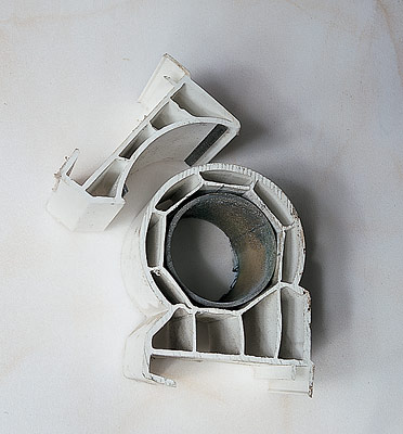

Пластик (ПВХ). Может предлагаться в двух вариантах: распашная оконная конструкция и раздвижная.
Ораспашных пластиковых окнах, пожалуй, и рассказывать долго не надо- по разным оценкам, на российском рынке от 70 до 85% окон изготавливается из пластикового профиля. Поставляется он к нам от множества производителей: KBE, KOMMERLING, REHAU, BRUGMANN, HT TROPLAST AG (торговая марка Trocal), GEALAN, SCHUCO, SALAMANDER, THYSSEN, VEKA (Германия), PLASTMO (Дания), DECEUNINCK (Бельгия), TRYBA (Франция) идр. Некоторые из перечисленных фирм давно уже организовали производство ПВХ-профиля здесь, в России. Что и говорить, профиль из пластика удобен. Тут тебе и высокая прочность, обеспечиваемая вложенной внутрь профиля сталью, и надежная (двух- или даже трехконтурная) система уплотнений, и качественно запирающая окно фурнитура. Максимальная ширина створки при высоте 1,5м-1,2м. Различная ширина самого профиля позволяет монтировать в него стеклопакеты любой толщины. Цена- от $120/м2.

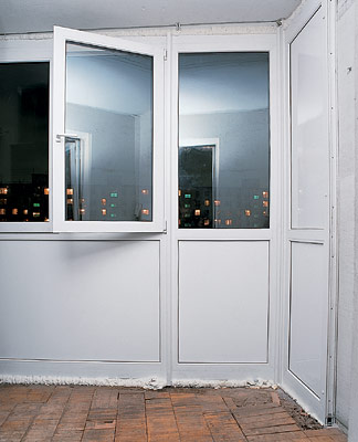

Варианты конструкции «четвертой стены»

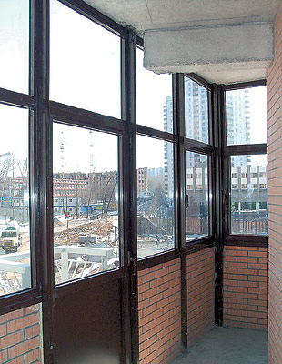

Возможно несколько вариантов ее изготовления. Выбор наиболее подходящего зависит от материала и надежности имеющегося ограждения лоджии.
Если это прочный и вполне надежный «каменный» парапет или металлическая балюстрада, можно установить оконную конструкцию в распор между ограждением и плитой перекрытия (потолком лоджии). Такую конструкцию можно изготовить с помощью описанных выше материалов.
Если надежность и прочность металлической балюстрады вызывает сомнение (с каменным парапетом такое тоже случается, но значительно реже), или, проще говоря, она кажется "хлипковатой", тогда первое, что обычно приходит в голову,- заменить эту балюстраду новой или вовсе сложить парапет из кирпича. Так вот, ни того ни другого делать не рекомендуется ни в коем случае. Во-первых, новая металлическая балюстрада или кирпичный парапет, пусть даже очень красивый, будет выделяться на фоне дома. Аэто значит, что у местных властей, скорее всего, возникнут к вам претензии, которые вполне могут реализоваться в категоричном требовании восстановить испорченный вид (а где вы потом возьмете выброшенное ограждение?). Кирпичная кладка не рекомендуется и еще по одной причине. Дело в том, что балконная плита рассчитана на вполне определенную нагрузку- от 200кг/м2 в старых домах (на эту нагрузку плиту рассчитывали, когда дом строился; какова ее действительная несущая способность после многих лет эксплуатации, оценить практически невозможно) до 400кг/м2 в более новых. Дополнительно нагрузив конструкцию кирпичной кладкой, вы вполне можете превысить допустимые пределы, чем поставите под угрозу не только собственную жизнь, но и жизнь соседей.
Кстати, при подготовке этого материала специалисты фирмы "ОКНО В XXI ВЕК", выполняющей утепление лоджий в сотрудничестве со многими московскими фирмами, занимающимися остеклением, просто отказались обсуждать варианты сноса существующей балюстрады и замены ее кирпичным парапетом. Иэто весьма показательно!

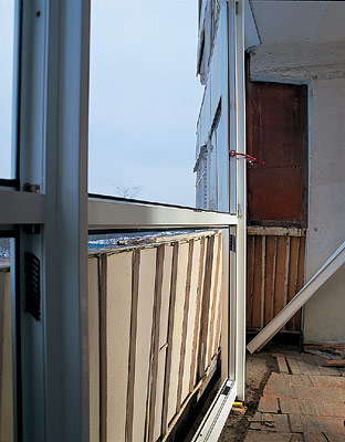

В общем, существующую балюстраду (парапет) лучше оставить в неприкосновенности. А«четвертую стену» создавать одним из трех способов.
Способ первый- установить вплотную к балюстраде и вровень с ней дополнительную металлическую несущую конструкцию и уже на нее опереть оконный блок. Уэтого варианта есть как свои преимущества, так и недостатки. Преимущество- быстрота возведения. Недостаток- у конструкции обязательно есть подкосы (они придают ей жесткость), которые будут направлены внутрь лоджии (опора устанавливается вплотную к парапету) и при последующих работах вряд ли скроются под слоем утеплителя. Проще говоря, у вас под ногами через определенные промежутки будут располагаться выпирающие металлические элементы, о которые споткнуться- проще простого. Кроме того, эта металлическая опора будет мостиком холода. Цена от $40 за 1 пог. м. Некоторые фирмы предлагают изготовление опорной конструкции из деревянного бруса. Понятно, что дерево значительно "теплее" и уже потому лучше металла. Вот только оно менее долговечно. Как следить за состоянием бруса, спрятанного под обшивкой,- тоже вопрос непростой.
Второй способ- все-таки возвести вдоль балюстрады стену. Внекоторых случаях без такой стены просто не обойтись, например, если ограждение выдвинуто за пределы проекции потолка лоджии. Втакой ситуации специалисты фирмы "ОКНО В XXI ВЕК" советуют выстроить стену из блоков ячеистого бетона (пенобетона). Материал этот достаточно легок, чтобы не увеличить нагрузку на плиту сверх критической, но в то же время достаточно прочен, чтобы на него можно было опереть оконную конструкцию. Для кладки необходимо использовать материал с плотностью не ниже 500, поскольку он меньше впитывает влагу. Правда, и у ячеистого бетона есть недостаток- придется смириться с потерей 100-300мм ширины лоджии.
По первому пути вы пойдете или по второму, все равно созданную опору придется утеплить. Чем и как- об этом в специальной главе.
Третий способ- установить оконную конструкцию в распор между полом и потолком лоджии. Такое сооружение обычно изготавливается либо из ПВХ-профилей, либо из теплого алюминия. То есть получается цельная или составная рама с обязательным горизонтальным импостом на уровне перил балюстрады (парапета). Впроемах от горизонтального импоста до потолка монтируются открывающиеся (поворотные, поворотно-откидные, откидные) или «глухие» створки со стеклопакетами (тут все решают по месту, исходя из пожеланий, а также удобства пользования и мытья).

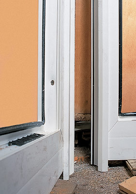

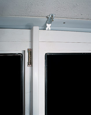

При установке конструкции из ПВХ или теплых алюминиевых профилей в распор между полом и потолком необходимо расположить отлив на уровне перил балюстрады. Тогда он, во-первых, обеспечит отвод дождевой воды, стекающей по остеклению, и, во-вторых, прикроет довольно широкую "щель" между самой конструкцией и парапетом (балюстрадой) лоджии.
Не менее важна герметичность заделки зоны примыкания остекления к наружным стенам и перекрытиям. Зазор между ними, как правило, пропенивается. Снаружи пену надо обязательно прикрыть металлическими или пластиковыми нащельниками или самоклеящейся лентой, иначе под воздействием ультрафиолета она просто разрушится. Изнутри лоджии пена также обязательно должна прикрываться либо утеплителем, либо отделочными материалами, либо пластиковыми или металлическими декоративными уголками.
Естественно, вариант сэндвич-панели с отделкой листами ПВХ больше подходит для конструкции из ПВХ-профиля. Для конструкций из алюминия существуют свои сэндвич-панели, облицованные тонкими листами этого металла. Стоят такие изделия ненамного дороже отделанных пластиком. Заполнив проемы ниже горизонтального импоста сэндвич-панелями, вы одновременно убиваете двух зайцев: утепляете конструкцию и придаете ей весьма эстетичный вид.

Пол. Вбольшинстве случаев предлагается пол на деревянных лагах, которые перед укладкой обязательно обрабатываются антисептирующим составом. Высота лаг зависит от типа и толщины используемого утеплителя, а также от того, будете вы или нет выравнивать пол лоджии (он обязательно имеет уклон в сторону парапета, обеспечивающий сток дождевой воды). Если пол будет выравниваться, тогда минимально допустимая толщина лаг- 40мм. Укладываются они на деревянные подкладные дощечки различной толщины (за счет этой разницы и происходит выравнивание). Ближе к парапету между лагами и полом появляется зазор, величина которого может доходить до 4- 6см (это зависит от ширины лоджии). Между такими лагами проще всего расположить минеральную вату, поскольку она позволяет более или менее плавно наращивать толщину пола (от 4 до 10см). Затем производится настилание пароизоляции и укладка чернового пола. Его изготавливают из водостойкой фанеры (толщина не менее 15мм), плит ДСП, OSB (толщина не менее 20мм) ит.п.
Предпочтения тут у каждого производителя свои. Например, специалисты фирмы "ОКНО В XXI ВЕК" предпочитают ДСП- поскольку от дождя и высокой влажности воздуха лоджия практически изолирована, ДСП-плиты на полу не скрипят и надежно держат финишное покрытие. Акомпания "ХОББИТ", например, применяет только влагостойкую фанеру- ФСФ. Сопротивление теплопередаче (R0) такого пола находится в пределах 0,97-1,97 м2С/Вт.
Если пол не выравнивается, утеплить его можно и другим способом. Кпримеру, в фирме "ХАМЕЛЕОН" предложили такой оригинальный вариант. Экструдированный пенополистирол толщиной 30-50мм крепится к полу на жидкий строительный раствор. Листы укладываются не вплотную друг к другу, а с зазором 10мм, и потом эти зазоры пропениваются. Врезультате получается, можно сказать, монолитный слой утеплителя, поверх которого устраивается стяжка (цементная, полимерная самовыравнивающаяся) толщиной около 30мм. Встяжку для прочности укладывается армирующая дорожная сетка с ячейкой 100100мм. Прочность получившегося покрытия такова, что по нему впору ездить на автопогрузчике. Сопротивление теплопередаче такого пола- порядка 1,8м2С/Вт. Афирма "КЕМОПЛАСТ" предложила применить для утепления пола сэндвич-панели из экструдированного пенополистирола толщиной 50мм (Styrodur от BASF), облицованного с одной стороны 12-миллиметровой цементно-стружечной плитой (ЦСП). Панели имеют размер 1250600мм с выборкой в четверть с боковых сторон. Цена- около $27/м2. Панели укладываются облицованной ЦСП стороной вверх и крепятся к полу дюбелями. Поверхность ЦСП следует обработать гидрофобизирующим составом.
Потолок, стены, парапет. Издесь, как правило, предлагается конструкция на деревянном каркасе, в промежутки которого закладывается минеральный утеплитель или пенополистирол (при последующей отделке гипсокартоном советуют использовать металлический профиль).
Большинство фирм, занимающихся утеплением, предлагают использовать "Пенофол". Этот комбинированный материал состоит из слоя вспененного (самозатухающего) полиэтилена с закрытыми воздушными порами, с одной или двух сторон отделанного алюминиевой фольгой толщиной 14 мкм. Материал тонок (4, 6, 8 и 10мм), гибок, легок, экологически чист. Его действие как отражающей изоляции строится на высокой теплоотражающей способности алюминия. При этом основа (вспененный полиэтилен) имеет теплопроводность 0,049Вт/(м2С). Таким образом, "Пенофол" одновременно является тепло-, паро,- гидро-, ветро- и звукоизоляционным материалом. Монтируется фольгой внутрь комнаты с обязательной воздушной прослойкой между ним и отделкой не менее 1см. Крейкам обрешетки крепится гвоздями и степлером, стыки проклеиваются алюминиевым скотчем. R0 конструкции с одним слоем "Пенофола" 10мм при одностороннем фольгировании- порядка 0,6м2С/Вт, с двумя слоями (первый с односторонней фольгой, второй с двухсторонней) и двумя зазорами- до 2,0м2С/Вт.
Возможна комбинированная установка "Пенофола" (10мм) с минеральной ватой (40мм). Такая композиция будет не только хорошим теплоизолятором (R0- 1,5м2С/Вт), но и более эффективным звукоизолятором.

Декорировать стены можно деревянной или виниловой вагонкой, панелями или гипсокартоном. Тут все зависит от личных предпочтений и финансовых возможностей хозяев.
Многие фирмы предпочитают проводить отделку пластиковыми панелями, в частности Panelit производства WAVIN (Нидерланды). Ина то немало причин. Изготовлены они из долговечного влагонепроницаемого и устойчивого к царапинам пластика (размер 2600250мм). Монтаж весьма прост. Благодаря имеющейся на панелях системе "шип-паз" они легко стыкуются и настолько плотно примыкают друг к другу, что создают эффект ровной бесшовной поверхности. Кобрешетке крепятся с помощью гвоздей, саморезов или клея. Предлагается широкий ассортимент однотонных панелей и панелей с современным декором под дерево, губку, камень и мрамор. Ивсе эти варианты возможны в нескольких цветовых решениях. Для отделки примыканий и углов имеется большой выбор профилей соответствующих оттенков: соединительные элементы, внешние и внутренние углы (в том числе гибкие и сборные), начальные и конечные элементы (в том числе составные), плинтусы (в том числе универсальные) ит.п. Стандартная длина профиля- 2,6м. Цена- от 100 до 170руб. Уход за отделкой предельно прост: время от времени надо протирать поверхность влажной тряпкой.
Аналогичные панели производят и отечественные фирмы. Обходятся эти изделия ненамного дешевле импортных, а вот их цветовая гамма и ассортимент доборных элементов, как правило, значительно уже.
Кроме панелей из ПВХ, рынок предлагает множество отечественных и импортных ламинированных панелей из МDF. По размеру они аналогичны панелям Panelit. Выбор цветов и рисунков также разнообразен. Цена- от 160руб. за панель.
Черновой пол можно прикрыть любым симпатичным лично вам материалом- линолеумом, паркетом, паркетной доской, ламинатом, ковролином, плиткой ит.д.
