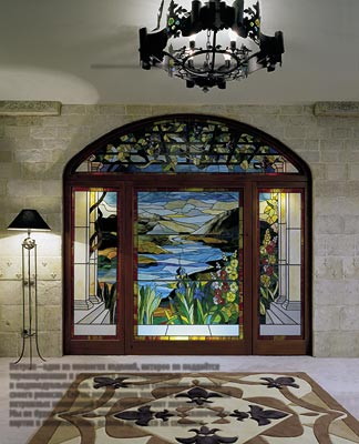

В поисках лучшей освещенности некоторые создатели витражей делают специальные ниши в стенах или прорубают в них проемы для установки светящихся картин. Для красоты место всегда найдется. Детали из витражного стекла часто изготавливают в муфельных печах, причем многое зависит от условий обжига. Стоит передержать стекло или изменить накал печи, и оно может поменять не только оттенок, но и основной цвет. Конечно, в домашних условиях профессионально выполнить витраж практически невозможно, и, чтобы получить высокохудожественное произведение, лучше обратиться к специалистам. Если вы все-таки хотите испытать себя в витражном искусстве, то придется запастись некоторыми материалами, инструментами и очень большим терпением.

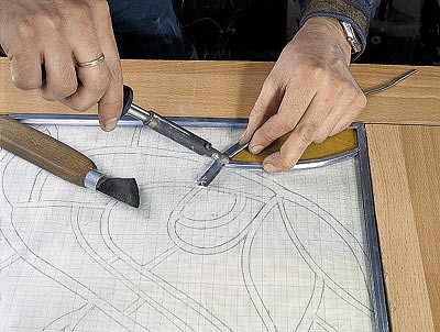

Для начала перенесите на большой лист бумаги выбранный вами рисунок в натуральную величину. Он не должен иметь деталей сложной конфигурации, так как придется работать с очень хрупким, но твердым материалом. Двумя четкими параллельными линиями выделите контуры, по которым вы, как мозаику, будете выкладывать цветные стекла: первой

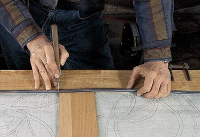

Расстелите получившийся рисунок на рабочем столе, наложите поверх него «кондуктор» из деревянных реек и закрепите струбцинами. Таким образом будут обозначены границы вашего витража. Параллельно внутренним их кромкам прочертите линии расположения протяжек для свинцовой рамки.

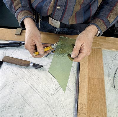

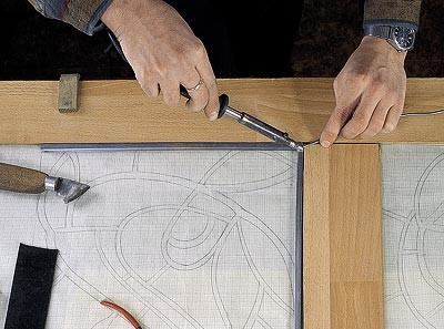

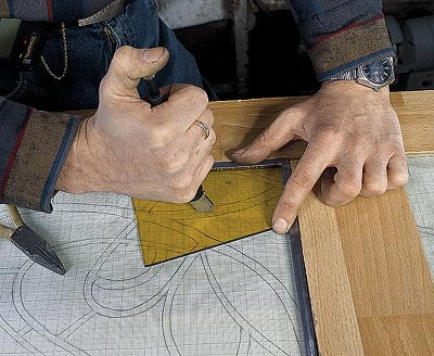

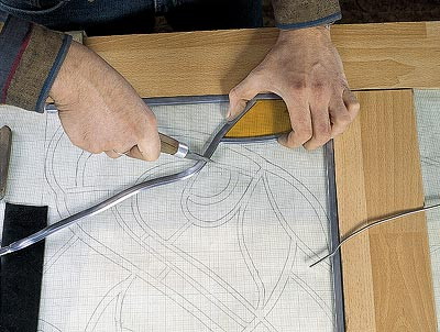

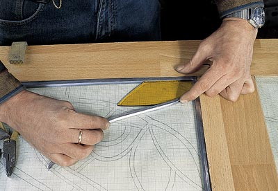

Пронумеруйте все фрагменты рисунка. Далее на каждый наложите кусок стекла соответствующего цвета и нанесите на него контуры этого фрагмента, увеличив его размеры на расстояние, равное глубине паза протяжки. На деталях укажите их номера. Стеклорезом аккуратно, с небольшим нажимом обведите контуры фрагментов и, легко постучав алюминиевым молоточком вдоль линий контура, отделите лишнее. Затем нарежьте столярным ножом протяжку на отрезки такой длины, чтобы ими можно было без зазоров выложить внутренний периметр рамы. Вставьте их в деревянный «кондуктор» и спаяйте с помощью припоя и канифоли, стараясь делать швы максимально аккуратными и эстетичными. Получится свинцовая рамка.
Вставьте в угол соответствующий стеклянный фрагмент, плотно вдавив его в паз протяжки. Так он будет надежно закреплен. В
Так постепенно собирается рисунок витража. Красивый витраж получается при кропотливой работе в течение нескольких дней, а то и недель. Спешка здесь неуместна, как и в любом виде творчества. Если такую работу выполняет мастер, то возникает произведение искусства. Но у любителя тоже может получиться стеклянная картина, радующая глаз. Попытайтесь!
