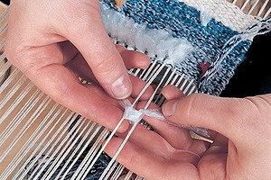

И вот мы впервые встречаемся с принципами простого полотняного переплетения, то есть уже воспетого выше плетня. Особо отметим, что нить, начинающая заработку, привязывается простым узелком к краю основы рядом с косичкой. Теперь мы будем пользоваться пасмой- так художники по гобеленам называют небольшой длины нити, смотанные с бобины в небольшие мотки. Сними удобнее работать, кроме того, пасма может висеть на основе, не разматываясь, если мы захотим использовать уток другого цвета.
Теперь, выбирая одной рукой четные нити основы, другой рукой проденьте за ними пасму, ведя ее докрая гобелена и, обернув крайнюю нить, разверните в обратном, горизонтальном направлении, выбирая на этот раз нечетные нити основы. Закончив ряд, прибейте продетые горизонтальные нити (прокидки утка) вилкой для усиления плотности работы. При этом нити основы становятся невидимыми как с лицевой, так и с изнаночной стороны. Таким образом полотняное переплетение образуется чередованием прокидок утка. Первая прокидка покрывает четные нити основы, вторая- нечетные, и так далее.

Освоив метод простого полотняного переплетения, перейдем к ворсу. Ворс крепится на основу двойным узлом. Следует отметить, что после ряда ворса необходимо проложить один-два ряда обычного утка, чтобы защитить ворс отраспускания. После прокладки нескольких рядов ворса, его можно подрезать ножницами донужной длины согласно вашему замыслу.
В нашем случае в качестве ворса использован обычный, нарезанный полосками полиэтилен, короткие цветные нитки.
