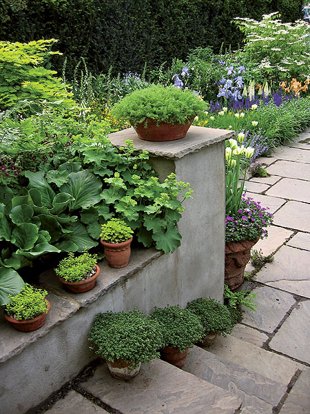

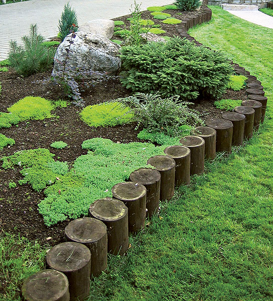

Оживить монолитную бетонную стенку помогает "выставка" горшечных растений Садовые атлантыФото О. Ворониной

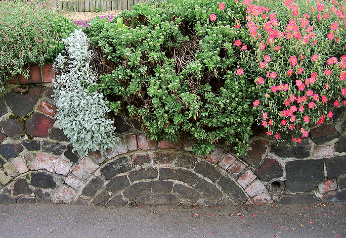

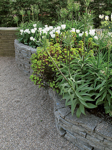

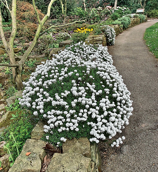

Стенку, сложенную "сухим" методом, украшают вьюны Садовые атлантыФото О. Ворониной

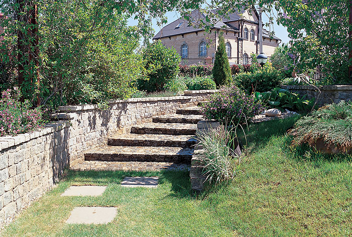

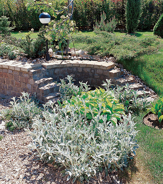

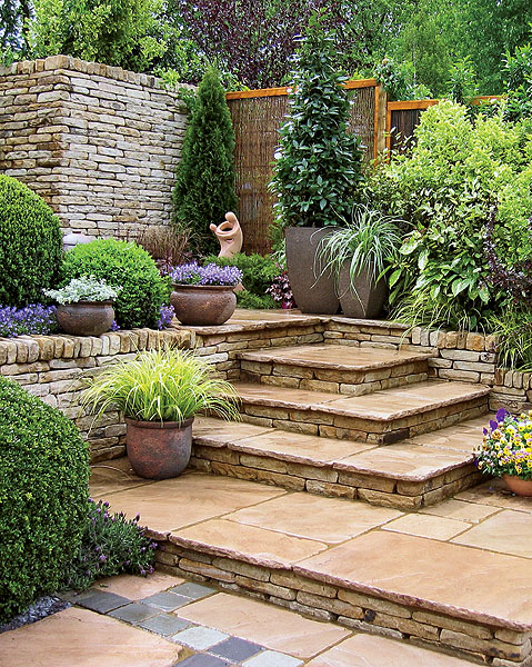

Подпорные стенки образуют единый ансамбль с угловой лестницей и массивным ограждением Садовые атлантыФото О. Ворониной

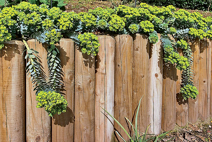

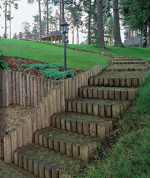

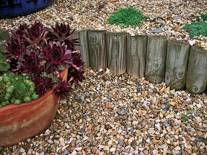

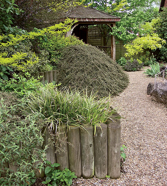

Волнообразная линия из бревен, расположенных вплотную друг к другу, придает ландшафту изящество Садовые атлантыФото О. Ворониной

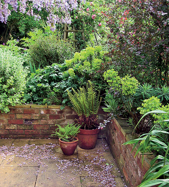

Невысокую стенку маскируют цветущие растения Садовые атлантыЛандшафтный архитектор О.Макаренко

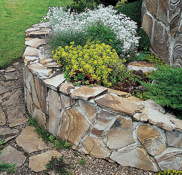

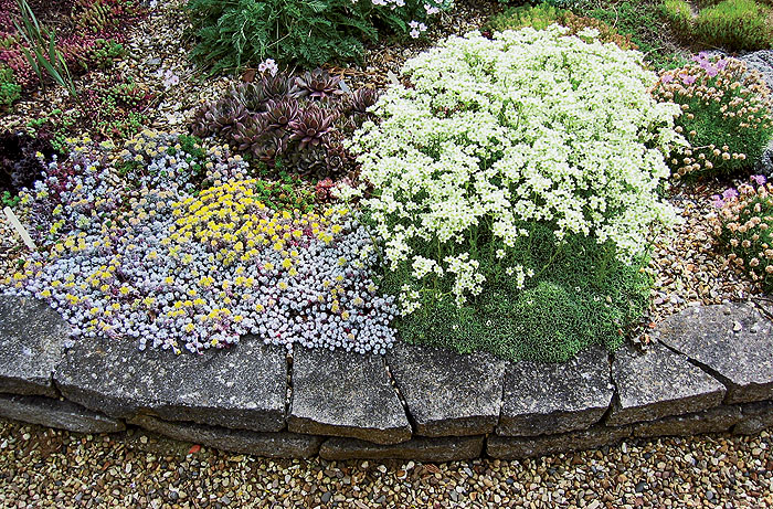

Эффект "природной" стенки возникает, если бетонное основание облицевать колотым плитняком Садовые атлантыФото О. Ворониной

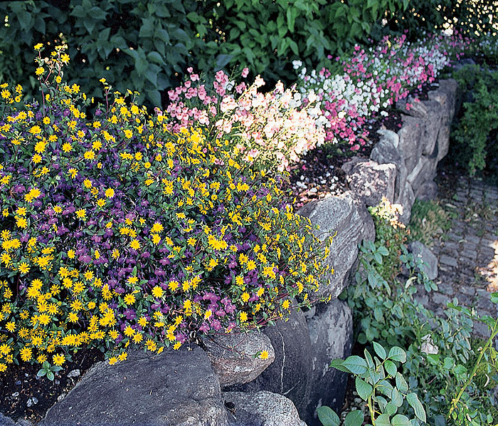

Стенку из массивных каменных глыб смягчают зеленые "подушки" Садовые атлантыФото О. Ворониной

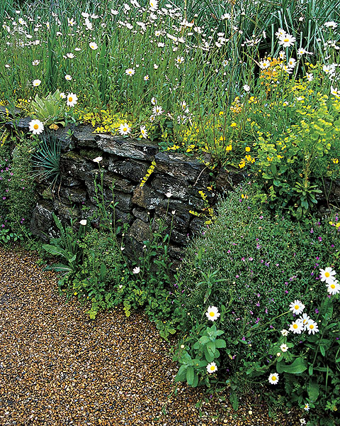

Кайма вокруг цветника выложена методом сухой кладки Садовые атлантыФото О. Ворониной

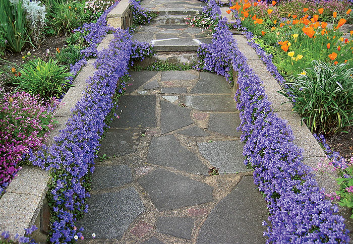

Дорожки иногда прокладывают чуть ниже основного уровня участка, и тогда вместо классического бордюра сооружают невысокие подпорные стенки Садовые атлантыФото О. Ворониной

Нижнюю (комлевую) часть бревен перед установкой обычно обрабатывают битумом, чтобы защитить от гниения. Между грунтом, примыкающим к стенке с внутренней стороны, и столбами прокладывают слой гидроизоляции, например рубероида. Слишком высокими стенки не делают- они не выдержат напора земли

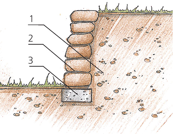

Садовые атлантыСтенка из камня:
1- уплотненный грунт;
2- каменная кладка;
3- бетонный фундамент

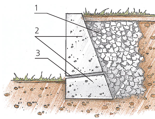

Садовые атлантыСтенка из бетона:
1- щебень;
2- бетон;
3- выпускная труба

Из каких бы материалов ни сооружали стенку и какой бы высоты она ни была, под нее всегда "подстилают" подушку из щебня и песка, которая не только обеспечивает равномерную передачу нагрузки на грунт, но и выполняет функцию дренажа. Ширина выкопанной под подушку траншеи должна немного превышать ширину нижней части подпорной стенки. Глубина- в среднем 30см. Дно и боковые стороны траншеи выстилают геотекстилем. Затем засыпают щебень средней фракции- 20-40мм (слой толщиной 20см)- и песок (10см).

Наиболее популярны сегодня стенки из натурального камня. Они прочны и обладают природным шармом, поскольку выглядят естественно. Чаще других используют плиты известняка, песчаника, валуны, реже- сланец, гранит, доломит. Укладывают камни рядами, с перевязкой- как в кирпичной кладке. "Соседей" подбирают тщательно: они должны подходить друг другу по форме и размерам. Камни скрепляют раствором либо кладут "сухим" методом: размещают один над другим, а щели между ними оставляют пустыми или прямо в процессе укладки заполняют землей. Если землю заранее смешать с семенами газонных трав, спустя некоторое время стенка зазеленеет. Попробуйте не стричь взрослые травы- они станут свисать, словно локоны, и придадут стенке живописный вид. Если хотите, чтобы стенка «расцвела», после окончания строительных работ посадите в полости альпийские растения.
Цветущий гобелен
Садовые атлантыФото П. НиколаеваВ летниемесяцы усеянная цветущими растениями подпорная стенка напоминает изысканный гобелен: сама природа ткет его, словно искусный мастер. Каменные стенки похожи на скалы в миниатюре, поэтому и цветы подбирают соответствующие "пейзажу"- те, которые в естественных условиях растут в расщелинах гор или напоминают их. Таких много: гвоздика перистая или серо-голубая, камнеломка, колокольчик, флокс, чабрец... Важна экспозиция склона с подпорной стенкой: самые шикарные "ковры" можно вырастить, когда склон обращен к солнцу (на восток, юг или юго-восток) и подпорная стенка не затенена. Здесь селят седум, молодило, камнеломку, тимьян, алиссум, стахис, цмин песчаный, ясколку, флокс шиловидный, а также более редкие виды: эдельвейс, левзею, зверобой олимпийский. Впромежутках между камнями, где более влажно и прохладно, можно высадить колокольчик карпатский, солнцецвет, горечавку, дриаду. Для подпорной стенки у северного склона выбирают тенелюбивые виды: папоротники, роджерсию, василистник, аквилегию, вербейник, барвинок, теневую камнеломку. Если растения селят в полостях между камнями, эти полости заполняют землей еще на этапе строительства стенки.

Невысокие стенки можно сооружать из дерева- для этого обычно применяют бревна или бруски. Однако и низкий плетень, подпирающий огородные грядки, тоже выполняет функцию подпорной стенки.
Садовые атлантыФото О. Ворониной Садовые атлантыФото П. Николаева Садовые атлантыФото О. Ворониной

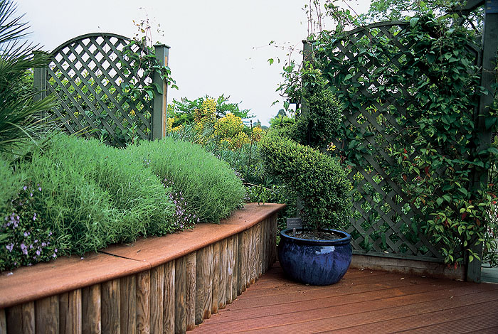

Бревенчатые сооружения не слишком долговечны и прочны, однако многие любят их за ощущение уюта и теплоты, которое дарит дерево. Самая уязвимая часть конструкции- место соприкосновения дерева с грунтом

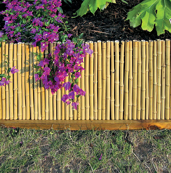

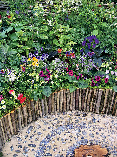

Нестандартные стенки могут быть выполнены из тонких стволов, распиленных на отрезки, и бамбуковых стеблей

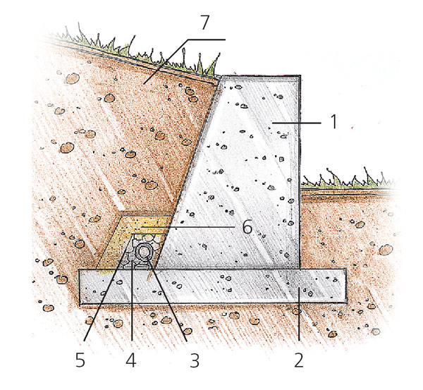

Водный баланс
Любая подпорная стенка может пострадать от постоянного контакта с дождевыми и подземными водами, поэтому необходимо грамотно спланировать дренаж. Как мы уже отмечали, дренажную функцию выполняет щебеночная подушка, уложенная в основании. Стой же целью- обеспечить быстрый отвод воды- вдоль внутренней стороны стенки рекомендуется насыпать щебень (или гравий, битый кирпич). Вдополнение к этому при необходимости вдоль подпорной стенки (также с внутренней стороны) можно организовать водосток.
Садовые атланты
Дренаж подпорных стенок:
1- тело стенки из бетона;
2- бетонный фундамент;
3- дрена;
4- щебень;
5- геоткань;
6- песок;
7- грунт
Другой тип дренажа- так называемый поперечный- обеспечивает сток воды с одной террасы на другую. При достаточно высокой насыщенности почвы грунтовыми водами по всей длине конструкции через каждые 1,5-2м на уровне подошвы склона оставляют отверстия либо же устанавливают трубы для слива воды с верхней террасы на нижнюю. Эти отверстия необходимо запланировать заранее, еще на этапе проектирования ландшафта.
Два первых типа дренажа (подушка и фильтрационные трубы) нужны почти каждой подпорной стенке, причем планировать и возводить их можно своими силами. Арешение о необходимости прокладывать закрытый дренаж принимают специалисты. Они исследуют гидрологию той местности, где находится участок: наблюдают уровень стояния грунтовых вод, изучают пропускающую способность почв. Так, например, тяжелые глинистые почвы часто нуждаются в системе дренажа. Дополнительной причиной устройства такой системы может стать наличие ленточного фундамента в конструкции подпорной стенки- он нарушает естественное движение вод под землей. Глубину залегания перфорированной дренажной трубы, ее уклон, оптимальное местоположение определяют индивидуально. Водних случаях трубу следует положить в основание стенки, в других- вдоль внутренней стороны, ниже уровня подошвы склона.
