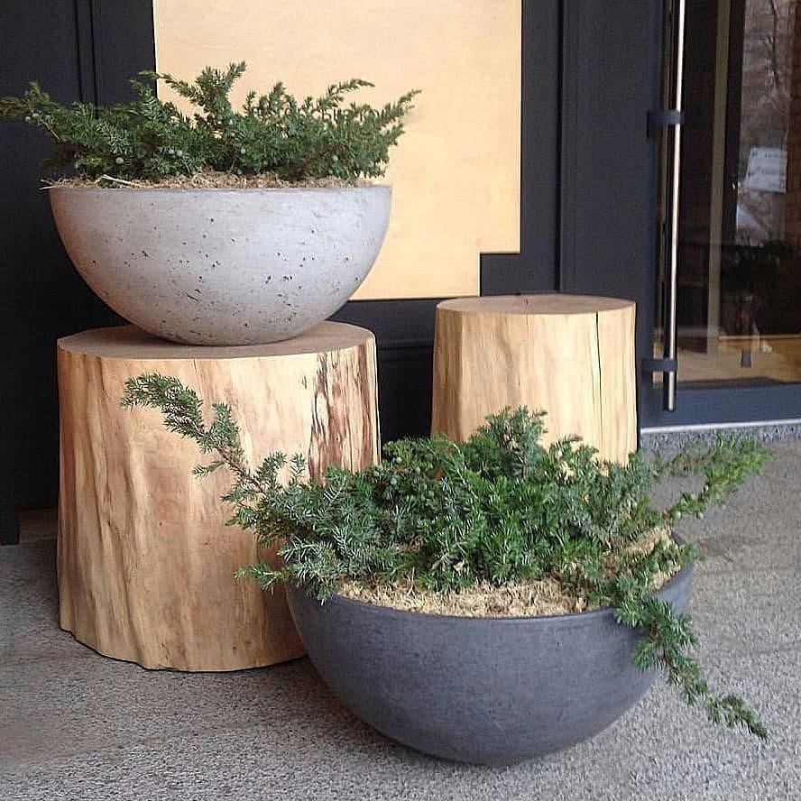

Литые бетонные вазоны
Крупные вазоны геометрических форм проще всего отливать из бетона, соорудив опоку из двух посудин разного размера, которые не жалко выбросить. Смажьте стенки сосудов растительным маслом и поставьте одну посудину в другую и влейте в большую емкость жидкий раствор цемента с песком и красителем. Потом возьмите пластиковую трубу, разрежьте на четыре части, погрузите отрезки в раствор и оставьте на сутки. Утром осторожно выньте меньшую посудину и обрызгивайте схватившийся бетон водой. Через неделю вазон нужно извлечь из формы и наполнить землей.

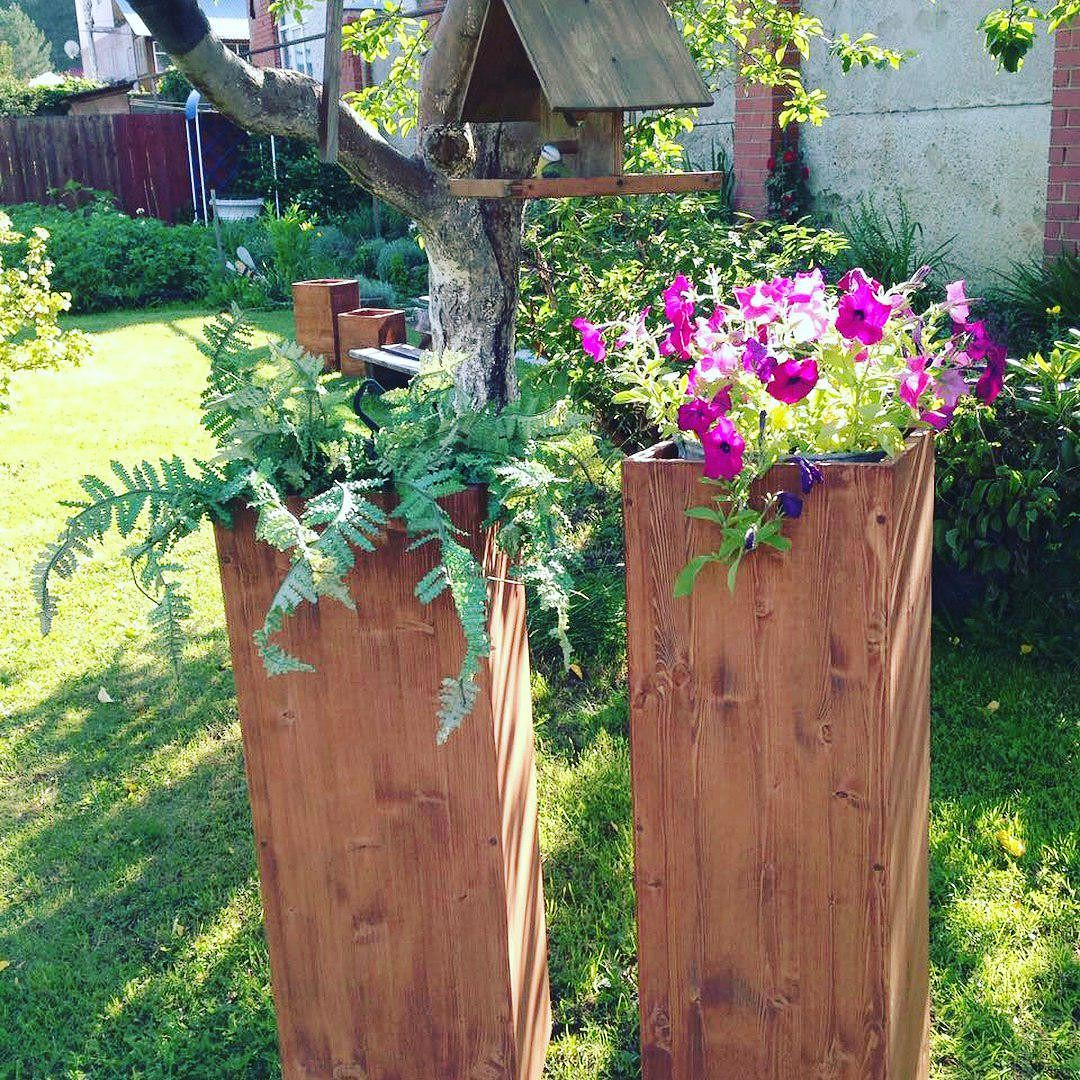

Если вы дружите с молотком и гвоздями, вам не составит труда сколотить стильные винтажные вазоны, похожие на ящики с балконов наших бабушек. Используя отрезки бруса как ребра жесткости, приколотите к ним доски, оставляя между планками зазоры, чтобы стенки вазона не покоробились после дождя.
Доски, обработанные морилкой, соединяют пазами. В планках с обеих сторон делают пропилы в половину толщины и соединяют доски наподобие конструктора и закрепляют сочленения гвоздями. Снизу прибейте дно, вырезанное из фанерного листа. Для надежности можно сделать из влагостойкой фанеры заодно и боковины.

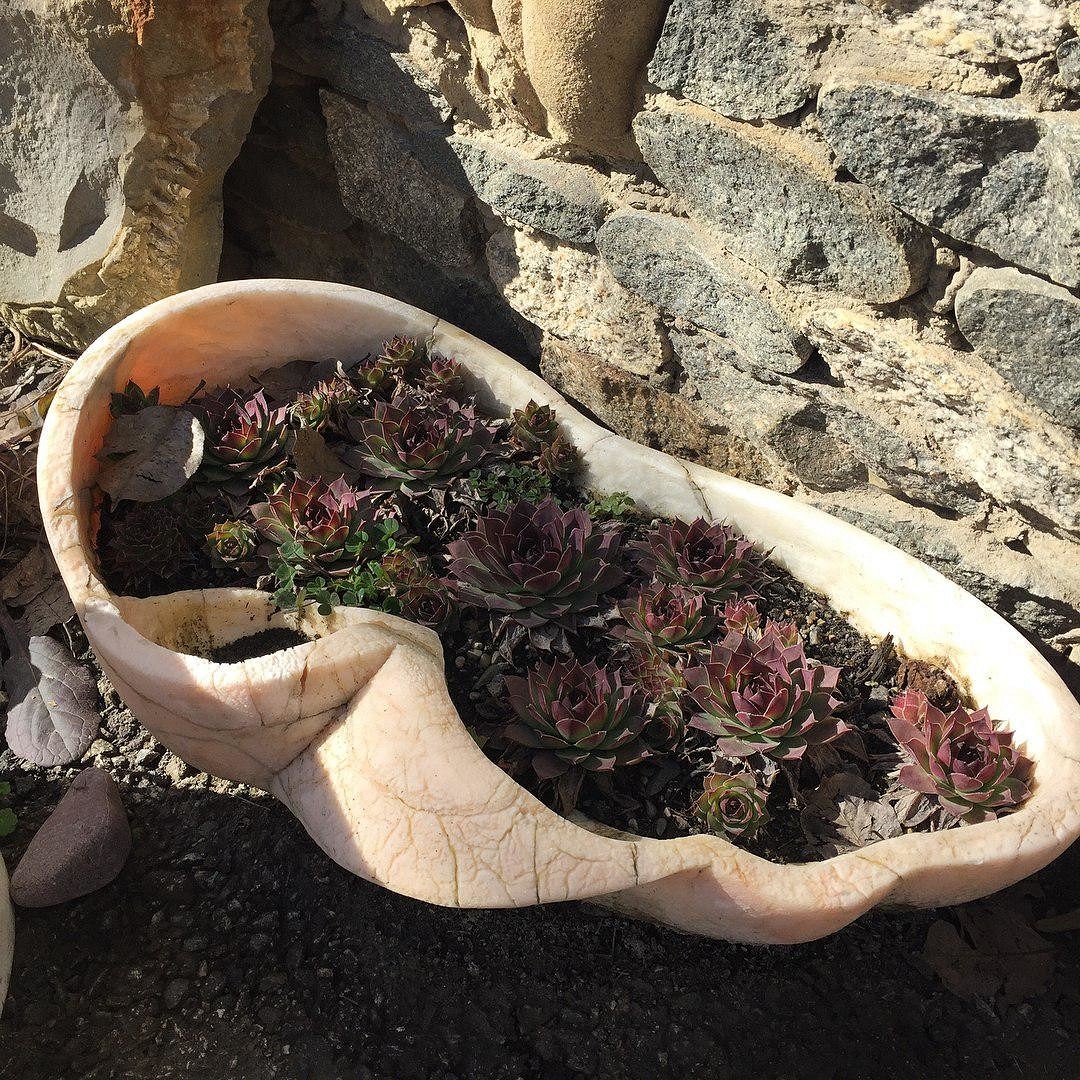

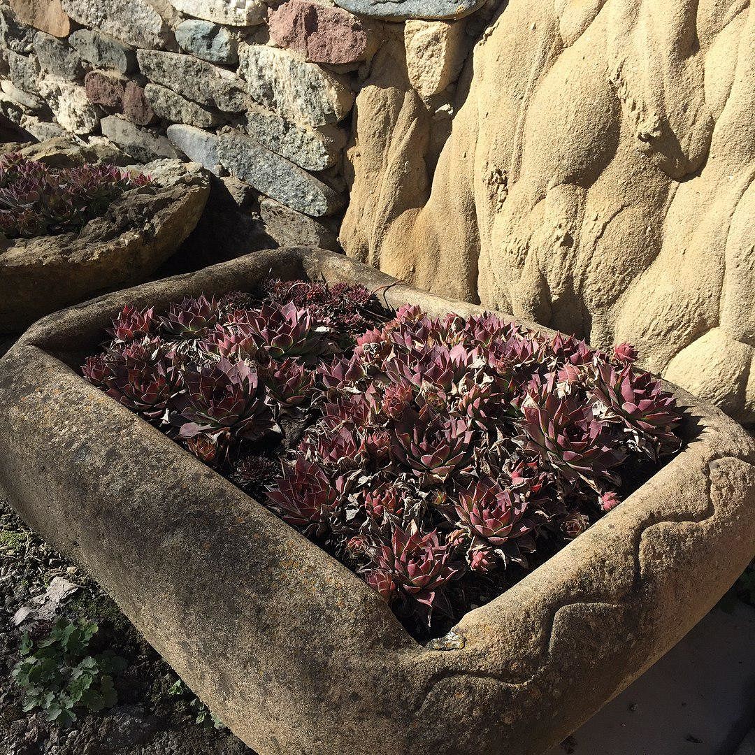

По той же схеме собирают роскошные вазоны из камня. Каменные плиты разрезают на планки и соединяют клеем. Дорогие сорта камня, такие как мрамор, яшма или оникс, можно заменить более дешевым и податливым плитняком, травертином, песчаником.

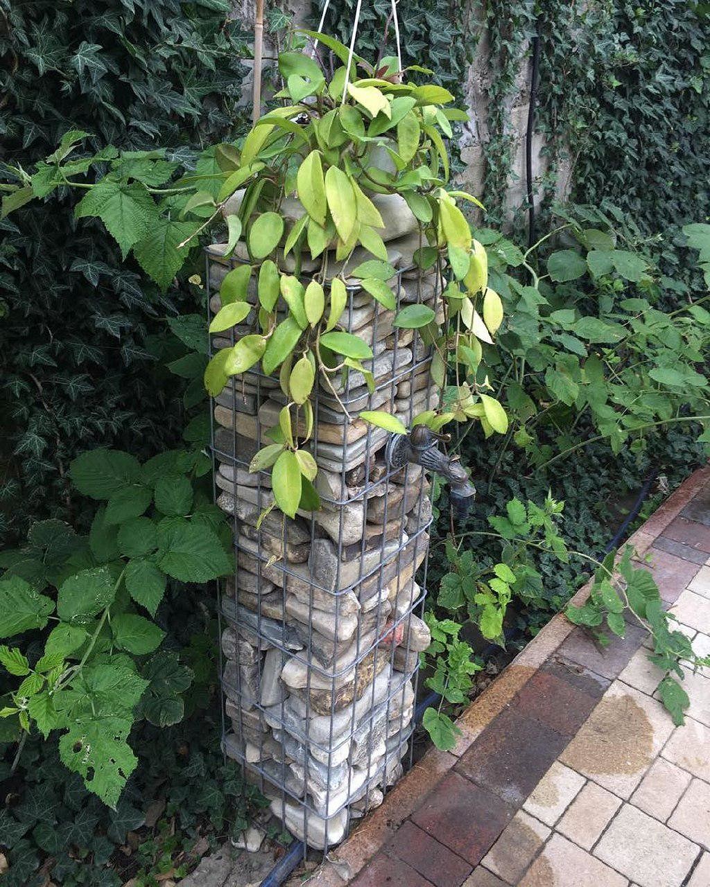

Вместо каменных вазонов можно использовать габионы — контейнеры из металлической сетки, заполненные бутом, галькой и другими влагостойкими породами вперемешку с землей. Для контейнера берите гибкие сетки из нержавейки с подвижным плетением.
