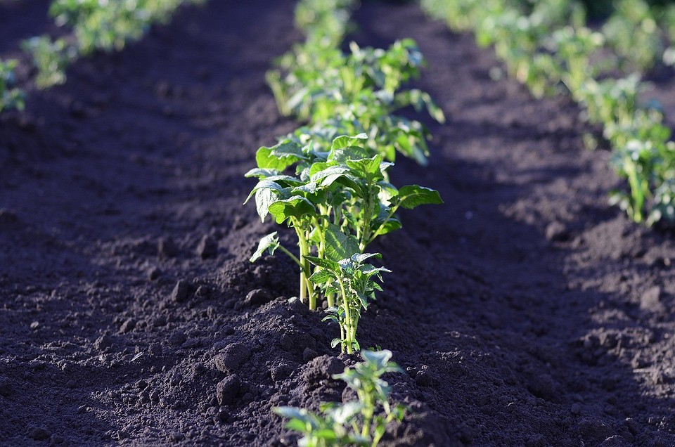

У каждой культуры свои предпочтения относительно водородного показателя, однако большинство из них предпочитают нейтральную или слабощелочную почвосмесь. Даже если в рекомендациях указана кислая почва, это чаще всего означает слабокислую реакцию. Огороднику обязательно нужно знать кислотность почвогрунта на своем участке. Это поможет подобрать растения и дать им правильный уход. К примеру, слабокислые почвогрунты предпочитают помидоры, баклажаны, дыни, картошка, гортензии, т.д. Нейтральные почвосмеси предпочтительнее для малины, моркови, салатов, редиса, других. Слабощелочные грунты хороши для дельфиниума, петрушки, горчицы, т. п.
Надо помнить, что на одном участке, но в разных его местах уровень рН может значительно отличаться. Кроме того, со временем кислотность меняется. На это влияют удобрения, органические подкормки, выращивание определенных культур. Огородник может корректировать показатель рН путем внесения определенных препаратов, но перед этим нужно правильно его определить.

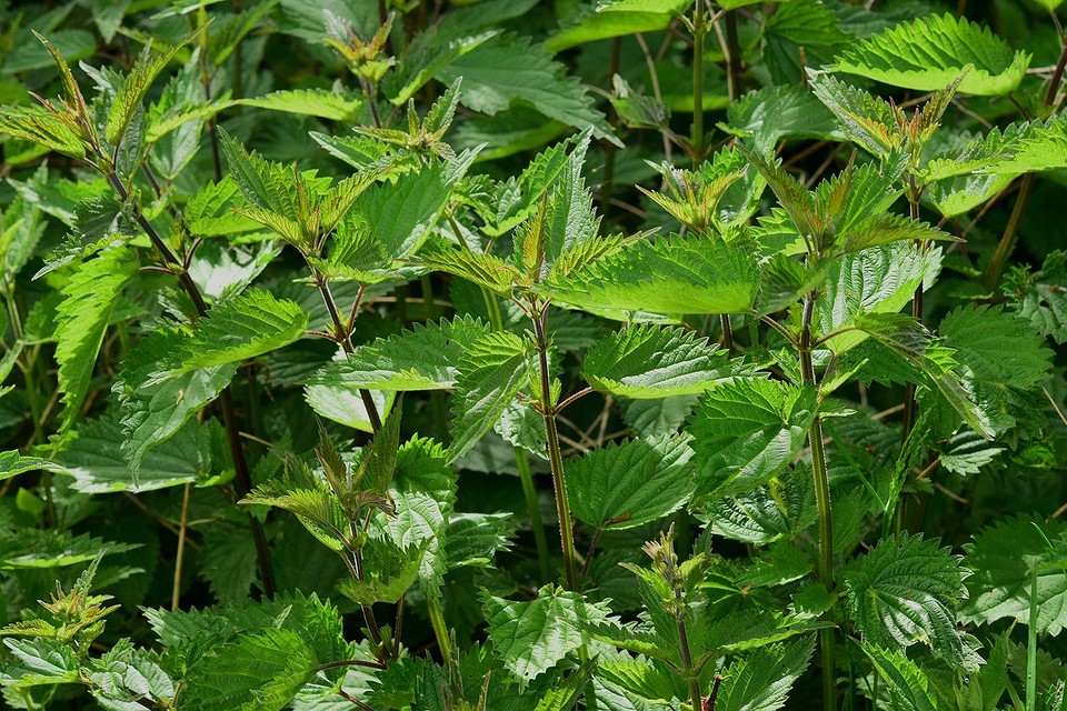

Определить кислотность почвогрунта можно по преобладающим дикорастущим растениям. Правда, этот способ не даст точных цифр, но можно получить общее представление о кислотно-щелочном уровне. Чтобы это сделать, надо изучить растения-сорняки в разных местах участка. На основании этого по таблице можно примерно определить реакцию почвогрунта.

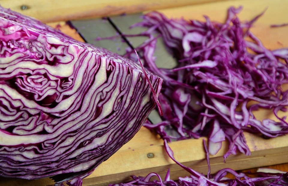

Капустный отвар можно использовать в качестве своеобразного реактива для определения кислотности грунта. Делают это так. Берут небольшой кусок краснокочанной капусты и мелко его режут. Кусочки заливают водой, доводят до кипения и варят 10-12 минут. В охлажденный отвар помещают почвенные пробы и следят за изменением цвета жидкости. Если он не изменился, реакция нейтральная. Щелочь даст сине-зеленый цвет, кислота обесцветит отвар. Он посветлеет или полностью обесцветится.

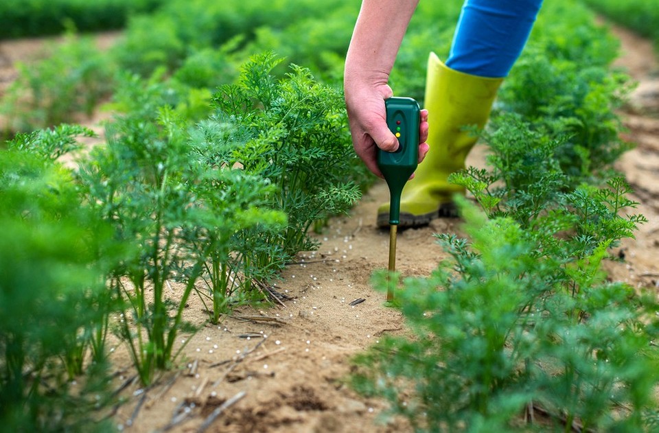

Для проведения точных самостоятельных исследований используют специализированные приборы. К примеру, рН-метр. Среди таких устройств есть обычные модели и специализированные. Они показывают не только кислотно-щелочной баланс, но и степень освещенности, влажность. Устройство снабжено щупом, который опускается в грунт. Оптимально выбирать модели с длинным щупом, чтобы можно было исследовать грунт в прикорневой зоне растений.
Если щуп короткий, то лучше всего проводить замеры в почвенной вытяжке. Она готовится очень просто. Почвенная проба заливается водой, соотношение 1:3, тщательно перемешивается. После этого в жидкость опускают щуп и смотрят показатель на дисплее. Максимальную точность дают измерения кислотомером. У аппарата тоже есть щуп, который нужно поместить в наполненную водой ямку на участке. Через короткое время на дисплее появятся цифры уровня рН.
