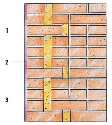

При однорядной перевязке швов вначале кладут тычковые кирпичи наружной версты, следом - внутренние версты и забутку. При многорядной системе перевязки кирпичи укладывают ступенчатым или смешанным способом

Кирпичная трехслойная стена под штукатурку с кирпичными связями
1. Кирпичная связь
(наружная верстка из тычковых кирпичей)
2. Штукатурка фасада.
3. Утеплитель.
