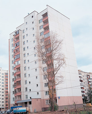

О жилых зданиях серии П46М мы уже не раз писали. Ивот теперь, по многочисленным просьбам читателей, обращаемся к теме перепланировки однокомнатной квартиры в таком доме
Жилой панельный дом серии П46М
Дома этой серии могут иметь 4, 5, 7, 9 и 14этажей. Квартиры- от одно- до четырехкомнатных- достаточно велики по площади. Наружные стены представляют собой керамзитобетонные панели толщиной 340мм. Внутренняя несущая стена изготовлена из 180-миллиметрового железобетона. Она проходит между кухней и комнатой. Перегородки в прихожей имеют толщину 140мм, перегородки санузла- 80мм. Перекрытия железобетонные, 140-миллиметровые. Вкоридоре устроены антресоли. Вентиляция в квартире естественная, вытяжная, вентиляционные блоки находятся в санузле и при входе на кухню.
Прежде чем приступить к ремонту с перепланировкой, необходимо получить в МосжилНИИпроекте техническое заключение о состоянии конструкций вашего жилья. Кроме того, может потребоваться разрешение на проведение работ от районной Межведомственной комиссии.

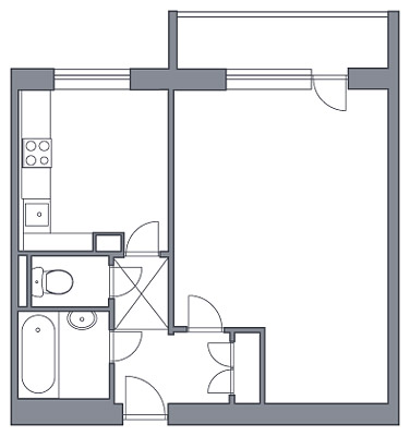

Хотите чуда в маленькой квартире? Пожалуйста!Первоначальная планировка квартиры

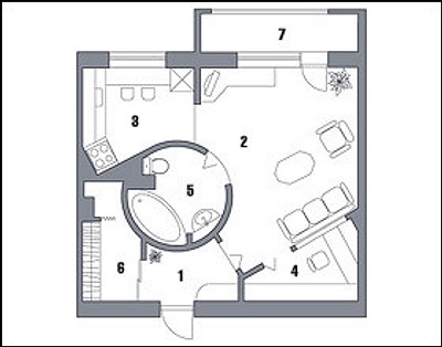

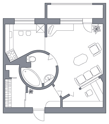

Девизом этого проекта может стать известная фраза "Мой дом- моя крепость". Потенциальные хозяева квартиры- молодая пара. Интерьер выдержан в стиле японского минимализма. Сдержанная цветовая гамма, простые устойчивые формы создают атмосферу, позволяющую расслабиться и помечтать о вечном. Конечно, для реализации проекта потребовались определенные изменения в планировке квартиры. Были снесены перегородки, и частично демонтирована несущая стена. Таким образом, сохранились все функциональные зоны интерьера, и плюс к этому образовалась вместительная гардеробная, в которой выделено небольшое место под кладовую.
Композиционным центром квартиры стал санузел, в плане имеющий форму круга. Стены помещения отделаны декоративной штукатуркой, нанесенной горизонтальными штрихами. Вцелом дизайн санузла всячески подчеркивает, что перед нами- храм чистоты. Этот эффект усиливает и скрытая подсветка потолка. Гостиная и мини-кабинет разделены перегородкой, частично выполненной из матового стекла. Эта мера- вынужденная, поскольку в кабинете нет собственного окна. Однако перегородка вполне декоративна и может восприниматься как изысканное панно.
Небольшая гостиная остается свободной благодаря раскладному дивану. Громоздкие кресла рационально заменены пуфиками, дополняющими серию мягкой мебели. Стенка укомплектована небольшим шкафом для постельного белья, навесными ящиками и стеклянными полочками. Невысокие прямоугольные объемы и украшенные иероглифами светильники образуют единый ансамбль в восточном стиле.
Кухня, несмотря на свои скромные размеры, оборудована всем необходимым. Единственным недостатком, пожалуй, можно счесть отсутствие обеденного стола. Впрочем, его с успехом заменяет столешница, соединяющая рабочую поверхность и холодильник.
Сильные стороны проекта:
создание гардеробной с обособленной кладовой;
отдельный кабинет.
Слабые стороны проекта:
уменьшение жилой площади;
отсутствие независимого обеденного места.

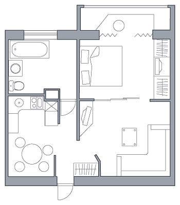

Хотите чуда в маленькой квартире? Пожалуйста!А вот так выглядит спальня Хотите чуда в маленькой квартире? Пожалуйста!Планировка после реконструкции
В центре внимания — ванная
Этот вариант подойдет для молодой супружеской пары, любящей комфорт. Дизайнеры предлагают следующий набор помещений: небольшую, но уютную гостиную, изолированную спальню, просторный и светлый санузел, кухню и грамотно организованное рабочее место.
Перед началом перепланировки сносятся все прежние перегородки (несущие конструкции не затрагиваются). Новые стенки толщиной 80-100мм возводятся из гипсокартона на металлическом каркасе. Желая добиться естественного освещения ванной комнаты, авторы проекта располагают ее на месте кухни. Проблемы, связанные с переносом коммуникаций, компенсируются сразу несколькими преимуществами: во-первых, образуется большая по площади ванная комната, во-вторых, в перегородке, скрывающей систему коммуникаций, организуются удобные полки-ниши и светильники. Перенесенный на соседнюю стену радиатор отопления обретает вид изящного полотенцесушителя. Дверь COCIF с матовым стеклом пропускает естественный свет в прихожую.
В перегородке между ванной и кухней имеется небольшое окно, позволяющее частично решить проблему слабой инсоляции кухни. Также в помещении имеются подсвеченные ниши и локальные лампы. По мнению хозяев, кухня должна быть сугубо функциональной. Компактная рабочая зона позволяет полностью сконцентрироваться на приготовлении пищи. На кухне, в кабинете и в санузле предусмотрен теплый пол "ТЕПЛОЛЮКС" (г.Москва), поверх которого укладывается керамическая плитка.
Перегородка из гипсокартона с раздвижной дверью Lumi2000 делит бывшую общую комнату на гостиную и спальню. Днем стеклянные перегородки позволяют солнечному свету проникать в самые отдаленные уголки гостиной. Центральное освещение может заменяться локальным, придавая комнатам уютный вид. Ив гостиной, и в спальне уложен ламинированный паркет. Стены выровнены штукатуркой и покрыты алкидной влагостойкой краской. Спальня, главный предмет которой- кровать Wohntechnik (Германия), выдержана в теплых светлых тонах.
четкое зонирование пространства;
увеличение жилой площади;
не затронуты несущие конструкции.
удорожание работ из-за переноса коммуникаций;
слабая инсоляция кухни.

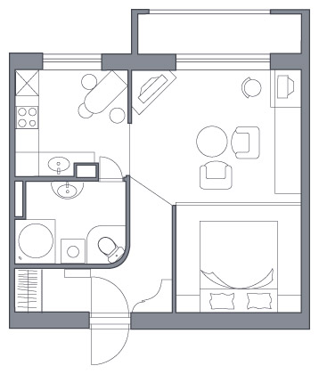

Для современного денди
Это жилье адресовано молодому человеку, который немало времени отдает работе, но иногда любит и гостей. Интерьер решен в современном стиле- легком, функциональном и насыщенном.
В результате перепланировки вместо двух маленьких санузлов образовался один большой. Кроме того, появилась возможность соорудить в прихожей встроенный шкаф для верхней одежды. Сам санузел сместился в сторону кухни. Соответственно расположение оборудования в нем изменилось. Вместо большой ванны было решено установить душевую кабину с гидромассажным устройством.
Комнату разделили на гостиную и спальню, которая поднята на подиум высотой 150мм. Роль границы играет красивая декоративная штора от ADO (Германия). Зоны кухни и гостиной, наоборот, объединены, для чего проем между ними расширен до1200мм.
На балконе устанавливаются двойные стеклопакеты. Окна также заменяются стеклопакетами (взависимости от желания заказчика они могут быть как двойными, так и тройными). Помимо этого, заменяются все двери.
Полы в жилой зоне предлагается застелить ковровым покрытием с высоким ворсом. На кухне, в прихожей и в санузле применяется керамическая плитка CERVINO и CALTILLO (Италия) размером 2020см. На кухне и в сан-узле предусматривается теплый пол.
Стены в гостиной и прихожей оклеиваются обоями под покраску, в санузле- облицовываются керамической плиткой (DREAM, Италия), а на кухне- покрываются краской от DUFA (Германия). Валькове-спальне использованы обои с шелкографией и применена напольная подсветка. Всанузле практично и эффектно выглядит зеркальный влагостойкий потолок.
Освещение санузла осуществляется с помощью нескольких источников: это бра над умывальником и несколько точечных лампочек на потолке, вокруг зеркального потолка. Вгостиной используются встроенные светильники и центральная люстра.
рациональное использование пространства;
увеличение жилой площади.
необходимость получать разрешение на создание проема в несущей стене;
совмещенный санузел;
вход в санузел со стороны кухни.
