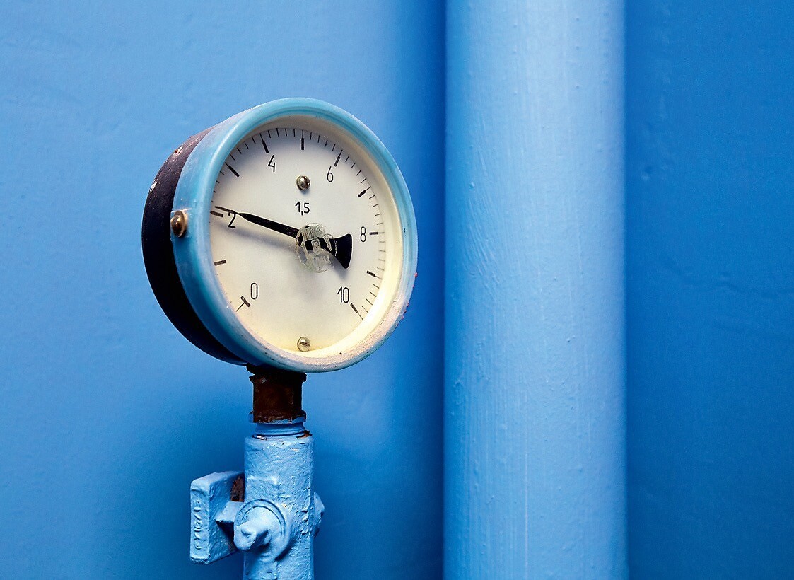

Известно, что для того, чтобы можно было нормально пользоваться водопроводом, давление воды на его выходе должно быть в пределах 1-10 атм. Слишком низкое давление (низкий напор) ведёт к тому, что вода течёт тонкой струйкой, и комфортно умыться и тем более принять ванну не получается. Кроме того, начинают бастовать и многие бытовые устройства, подключённые к водопроводу: не включается проточный водонагреватель, перестают работать стиральная и посудомоечная машины и т. д. Для всех этих устройств существуют требования по минимальному рабочему напору воды.

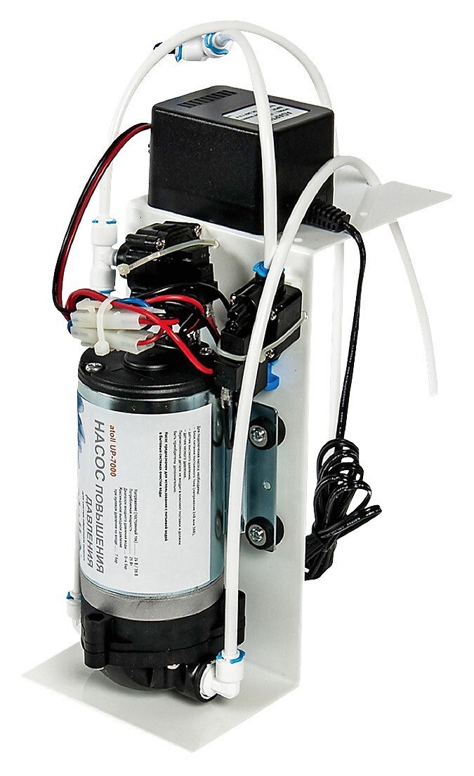

| Фильтры обратного осмоса | 1,5–3,5 |

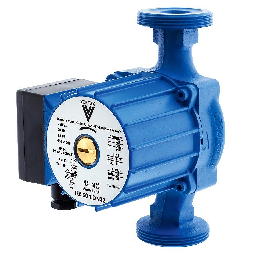

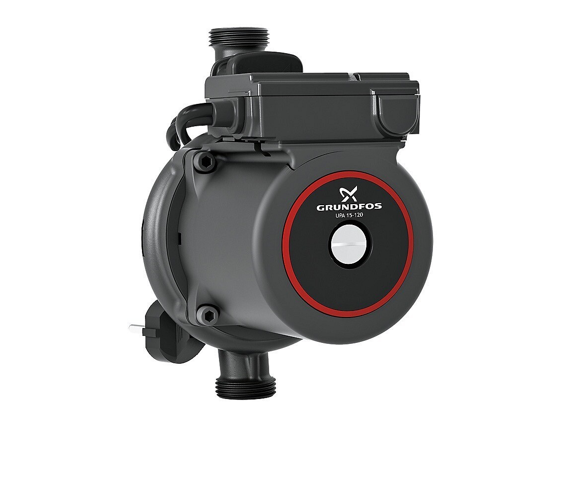

Как может помочь повысительный насос
Когда давление воды в стояках есть, но оно недостаточно для комфортного пользования точками водоразбора (раковина, туалет, душ) или бытовой техникой (стиральная, посудомоечная машины, гидромассажная ванна), то целесообразно использовать небольшой маломощный повысительный насос. Подобные модели есть у Grundfos, Wilo, Vortex и других производителей, стоят они от нескольких тысяч до десятков тысяч рублей.
Выбираемый насос должен быть оборудован хорошей автоматикой защиты от перегрузок при работе в нештатном режиме (при слишком низком давлении или отсутствии воды, в условиях попеременного включения и выключения), поэтому лучше не стараться особо экономить, а наиболее правильно — обратиться к специалисту, который поможет подобрать насос с учётом технических характеристик и размеров под посадочное место, а также сумеет провести монтаж оборудования.

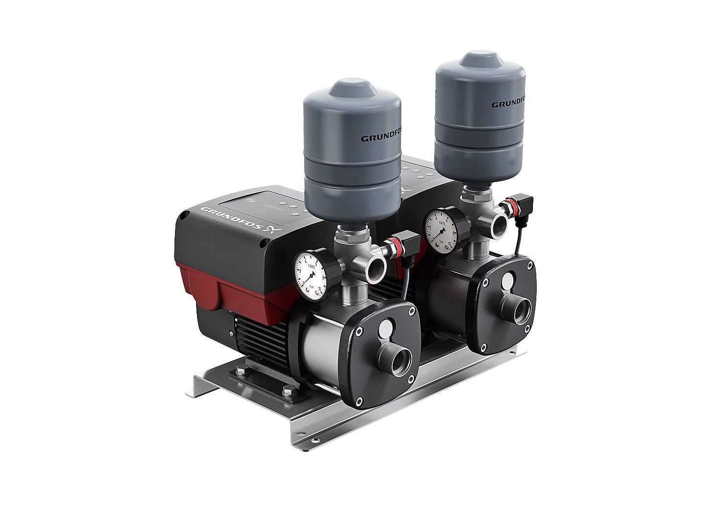

Можно ли использовать станции с самовсасывающими насосами
Нередко можно встретить рекомендации по использованию в городских квартирах насосных станций с самовсасывающими насосами, а также накопительных резервуаров объёмом 500-600 л. Однако относиться к этим советам следует осторожно. Использование подобных станций не предусмотрено проектом многоквартирного дома и в любом случае требует обязательного согласования с управляющей компанией.
В том числе и потому, что мощная насосная станция в чьей-то квартире может лишить соседей возможности нормально пользоваться водопроводом. А вот чтобы повысить давление до 3,5 атм, нужных для джакузи, небольшой накопительный бак всё равно придётся использовать, тем более что его установку согласовывать не нужно.
