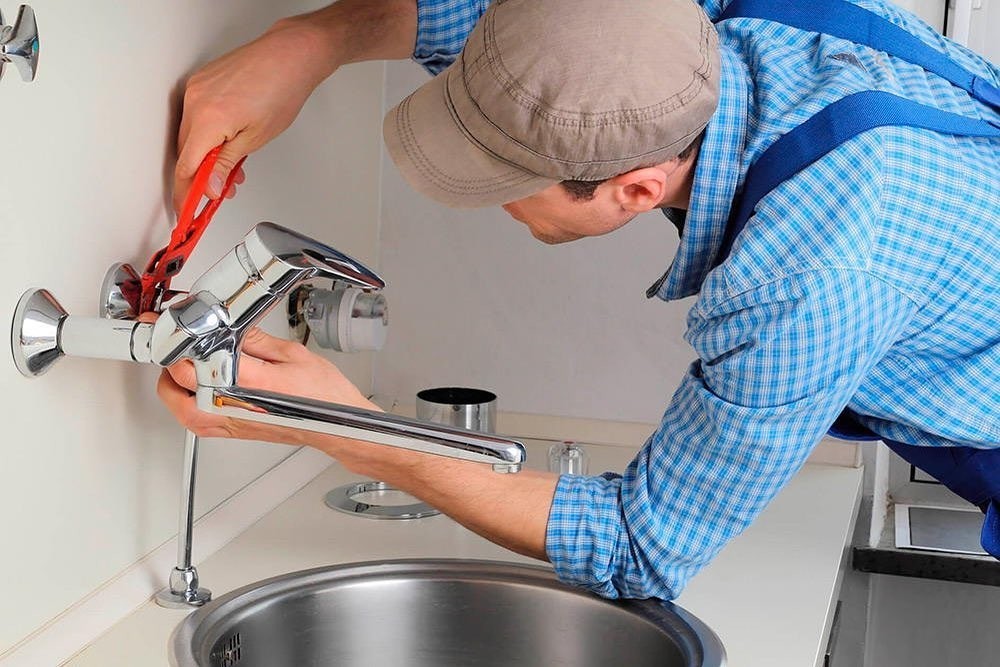

Настенный
Монтируется на стену около раковины. Может иметь короткий или длинный излив. Такие модели реже устанавливаются на кухне, чаще их можно увидеть в ванной. Краны подключаются к водяным розеткам, выведенным в стену, никаких подводок здесь не предусмотрено.
Настенные модели устроены примерно одинаково, а вот

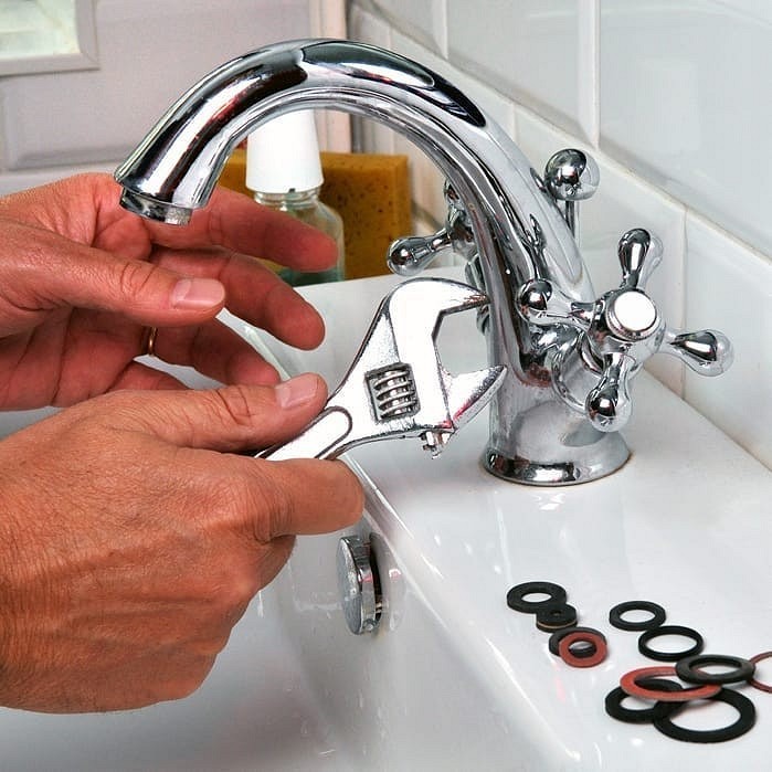

- Гаечный ключ 13х14 или 10х12. Это определяется диаметром штуцера гибкой подводки.
- Газовый ключ номер один.
- Ключ торцевой, глубокое ложе 13х14 или 10х12.
- Негрубая металлическая щетка для очистки посадочного места.
- Фум-нитка или лента для герметизации резьбы.

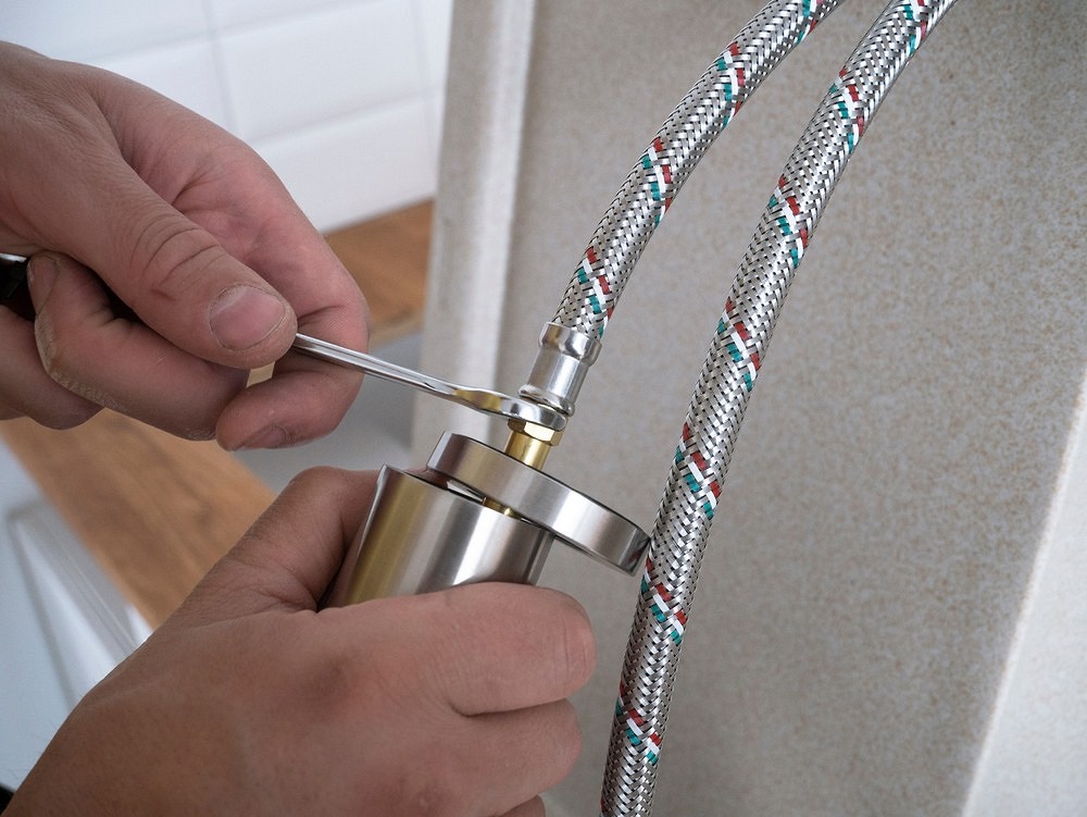

Если в инструкции не написано иначе, то единственное, что требуется сделать перед монтажом, это прикрутить к корпусу гибкие подводки. Они входят в комплект поставки оборудования. На оба штуцера надевают специальные прокладки, после чего накручивают шланги. Сначала их закручивают до упора рукой. Потом подтягивают гаечным ключом еще на два или три оборота.

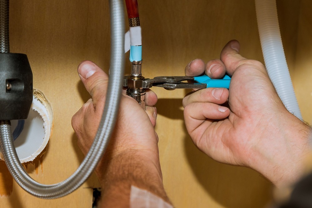

- Демонтируем гибкие подводящие шланги. К трубам водопровода они крепятся накидными гайками. Их откручиваем газовым ключом. К корпусу смесителя подводка закреплена трубчатыми штуцерами. Их скручиваем гаечным ключом подходящего размера. Аналогичные действия выполняются, если нужно поменять шланги на смесителе на кухне, как подключить новые, описано выше.
- Снимаем прибор. Обычно его удерживает шайба, прижатая двумя шестигранными гайками. Они накручены на шпильки. Поочередно откручиваем крепежи. Удобнее всего делать это трубчатым торцевым ключом. После этого снимаем шайбу со шпилек и удаляем пришедший в негодность кран.
Иначе проводится демонтаж настенного оборудования. Гибких шлангов-подводок здесь нет, смеситель подключен через водорозетки к вмонтированным в стену водопроводным трубам. Чтобы его снять, достаточно открутить крепежные гайки.

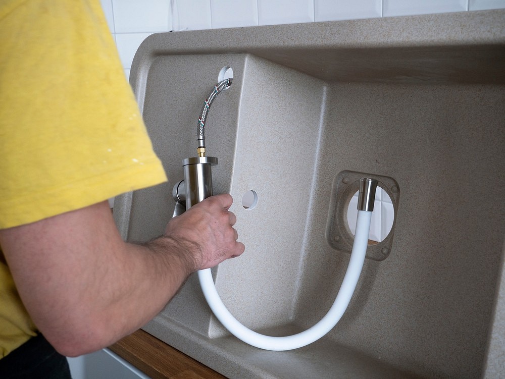

- Ранее подключенные к крану подводки-шланги продеваем в монтажное отверстие. Корпус опускаем на посадочное место, где его нужно закрепить.
- Снизу мойки ставим уплотнительную шайбу. Надеваем ее на шпильки, прикрепленные к корпусу прибора. Накручиваем гайки, подтягивая тем самым шайбу к чаше. Плотно не закручиваем, оставляем возможность менять положение корпуса. Это нужно для возможной корректировки.
- Проверяем положение смесителя. Он должен стоять точно в центре монтажного отверстия. Если нужно, двигаем его, чтобы выставить правильно. Теперь окончательно затягиваем гайки.
- Подключаем подводящие шланги к трубопроводу. Уточняем положение элементов, чтобы холодная и горячая вода подавались в соответствующие выводы. Штуцеры наворачиваем на выходы водоподающих труб. Сначала закручиваем рукой до упора, после подтягиваем гаечным ключом еще на два или три оборота.
Важный момент. Подключенная подводка должна провисать. Натяжение недопустимо, иначе она быстро выйдет из строя. Производятся шланги разной длины. Если оказалось, что длины гибких элементов недостаточно, надо купить другие.

Установка настенных моделей проводится иначе. Она намного проще. Выводы крана-смесителя жестко подключаются к выходам водяной розетки. Делается это напрямую с обязательным использованием уплотняющей ленты. Единственная сложность может возникнуть, если межосевое расстояние выводов оборудования и концов трубопровода не совпадает. В этом случае используют специальные переходники-эксцентрики. Они накручиваются между элементами, после чего регулируется межосевое расстояние.
