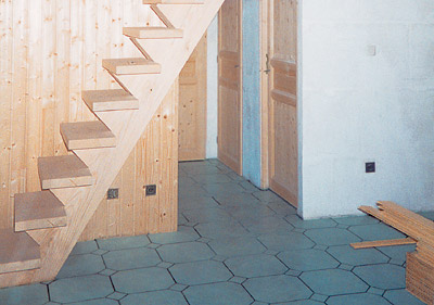

Лестница на антресоль

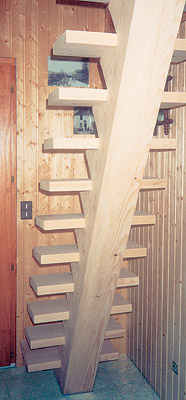

Вид на антресоль. Лестничная площадка с перилами

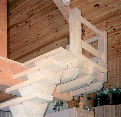

Лестница с центральным косоуром. Ступеньки укреплены на горизонтальных площадках, выпиленных в брусе
Вид на лестницу снизу. Мощный косоур поддерживает каждую ступеньку

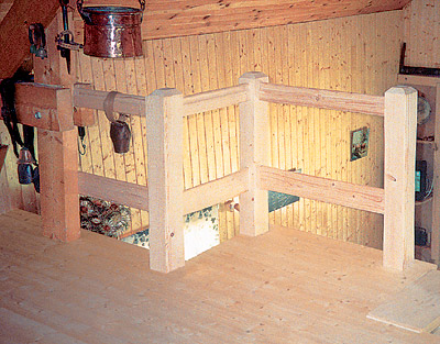

Лестничная площадка

Лестничная площадка

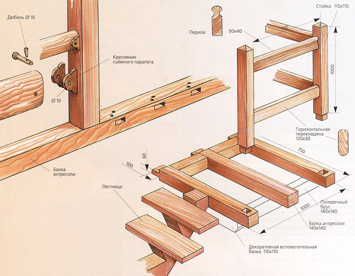

Элементы, изображенные на чертеже, переносятся с бумаги на соответствующий пиломатериал, из которого будет сооружена эта конструкция. Шипы и пазы, предназначенные для крепления горизонтальных перекладин и стоек перил, вычерчиваются на дереве и выпиливаются.
Для проверки и исправления допущенных неточностей проведите предварительную контрольную сборку всей конструкции. После того, как вы соберете лестничную площадку, закрепите места соединений штифтами или болтами.
В установленной на место опорной балке, поддерживающей площадку, выпилите пазы, учитывая уровень пола. Затем поднимите площадку и прикрепите ее к балке болтами, пересекающими шипы деталей площадки. Внимание: для сборки и установки этой конструкции необходимы леса или подмостки и помощь второго человека.

Единственную опору лестницы составляет центральный косоур, сделанный из бруса сечением 340
Наклонный брус с треугольными пазами должен упираться в пол и лестничную площадку. Вначале эти места размечаются.
Информация
В нашем случае центральный косоур сделан из цельного бруса. Самостоятельно подобную деталь можно сделать, склеив две доски и положив их под пресс. Затем надо укрепить соединения поперечными деревянными шкантами или болтами. При соединении досок следите за тем, чтобы попеременно чередовать направление древесных волокон.
Затем электрической пилой или ручной поперечной ножовкой очень осторожно выпиливают треугольные фрагменты так, чтобы соблюсти параллельность поверхности пола и площадок косоура, на которые будут установлены ступени. Предварительно в углу каждого среза надо просверлить отверстия диаметром 25
Парапет
Парапет лестничной площадки состоит из трех стоек, укрепленных шипами и пазами. На стойках таким же образом устанавливаются поручни и нижние горизонтальные перекладины. По краю антресоли идут съемные горизонтальные планки, держащиеся на штифтах, вставленных в отверстия деревянных опор. Последние укреплены на вертикальных стойках и таким образом являются крепежными скобами.
Окончательная отделка
Все детали шлифуют средним наждаком, а углы заглаживают мелкой шкуркой. Фаски с утопленными головками болтов замазывают синтетической мастикой или шпатлевкой по дереву того же цвета, что и основная конструкция, а затем все сооружение покрывают слоем бесцветного лака.
Под тремя горизонтальными перекладинами лестничной площадки на болтах крепят вспомогательные декоративные балки, торцы которых спилены под углом 45 градусов.
Необходимые для безопасности перила представляют собой круглый брус диаметром 40
Внимание!
Чтобы сооружение соответствовало нормам безопасности, расстояние между поручнем и нижней горизонтальной перекладиной парапета должно быть не более 18
