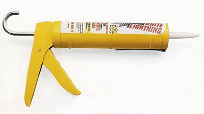

При использовании картриджа емкостью 300 мл аккуратно, не повреждая резьбы, обрежьте его наконечник, навинтите на него мундштук, который обрежьте под углом 45, чтобы получить необходимое сечение полоски герметика.
Заполните шов герметиком, выдавливая его из картриджа с помощью монтажного (плунжерного) пистолета.

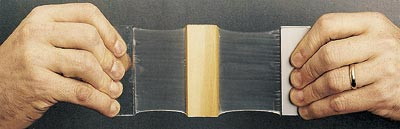

Способность растягиваться на сотни процентов от исходного размера позволяет герметику компенсировать движения швов, например, в результате температурных колебаний. После отверждения важнейшая характеристика герметика- удлинение при разрыве. Автору встречался герметик, содержащий всего 29% силикона и имеющий удлинение при разрыве около 45%, тогда как у высококачественных герметиков эта величина превышает 400%. Необходимо также отметить, что даже введение цветообразующей добавки приводит к некоторому снижению предела прочности при растяжении и уменьшению удлинения при разрыве. Герметики с добавками растворителей имеют усадку при отверждении, которая, естественно, зависит от количества введенных веществ. Утаких материалов снижается пластичность и при значительных деформациях происходит разрушение уплотняющего слоя.
Нет надежных экспресс-методов определения качества силиконовых герметиков. Можно порекомендовать один, хотя и не очень надежный, но все-таки способ контроля качества. Любой продукт невыгодно продавать по цене ниже его себестоимости. Сегодня цена одного стандартного картриджа емкостью 310мл чистого силиконового герметика даже на мелкооптовом строительном рынке не может быть ниже $ 2,5-3. Это не значит, что за эти деньги вы купите непременно высококачественный товар, но за $1,5 вам гарантирована самоделка неизвестного состава и происхождения. Кроме пластмассовых картриджей, силиконовые герметики упаковывают в тубы из алюминиевой фольги объемом 300, 400 и 600мл. Для работы с такими упаковками нужны специальные пневматические монтажные пистолеты, рассчитанные на соответствующий объем тубы.
