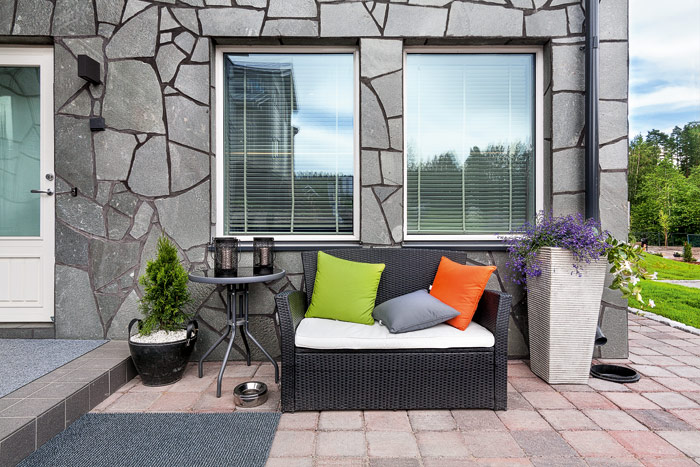

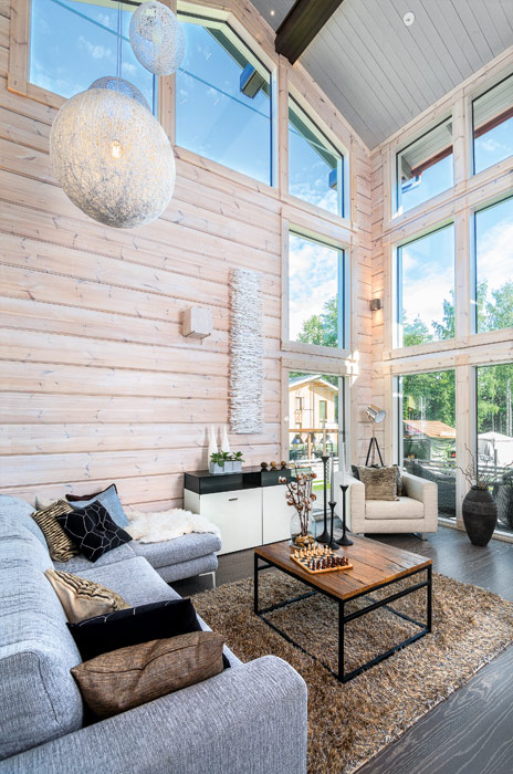

Три поколения Внутрь дома можно попасть тремя путями: две двери ведут на цокольный этаж, третья - на первый уровень. Зоны у входных групп оформлены террасной плиткой или террасной доской. Одна из площадок, оборудованная лежаками, солнечным зонтом и спа-бассейном, представляет собой мини-солярий, вторая - место для отдыха Три поколенияПри оформлении ландшафта учитывались не только особенности участка, но и неоднократно высказанное нежелание хозяев тратить много времени на поддержание "сада" в должном виде. Потому ландшафтный дизайнер и выбрал обычные для данной местности растения: лилии, ирис сибирский, землянику Три поколенияНекоторые стены в доме, к примеру в гостиной и спальне родителей, украшены необычными декоративными панно, которые придумала и сделала дизайнер по интерьерам Маарит Вепса (Maarit Vepsa) Три поколенияЧтобы визуально приподнять потолок в кухне, почти по всему его периметру разместили светодиодную ленту Три поколенияДля изготовления столешниц барного стола и кухонного гарнитура использовался композитный материал - так называемый кварцевый камень Silestone. Он обладает рядом преимуществ по сравнению с натуральным, одно из них - антибактериальное покрытие, не поддерживающее размножение бактерий и прочих микроорганизмов Три поколенияКухонный "фартук" чаще оформляют керамической плиткой, но в этом случае ей предпочли лист нержавеющей стали. Этот материал не впитывает воду, запахи и жир, легко моется и выдерживает воздействие чистящих абразивных составов Три поколенияБольшая часть окон в доме оставлена открытой, неоформленной, лишь некоторые из них закрыты жалюзи. Так, шторы в зоне кухни должны защитить от полуденного зноя, а жалюзи в спальне на втором этаже - от лучей восходящего солнца Три поколенияПростоту оформления комнат и лаконичность обстановки компенсирует живописный вид, открывающийся на расположенный неподалеку от дома лес

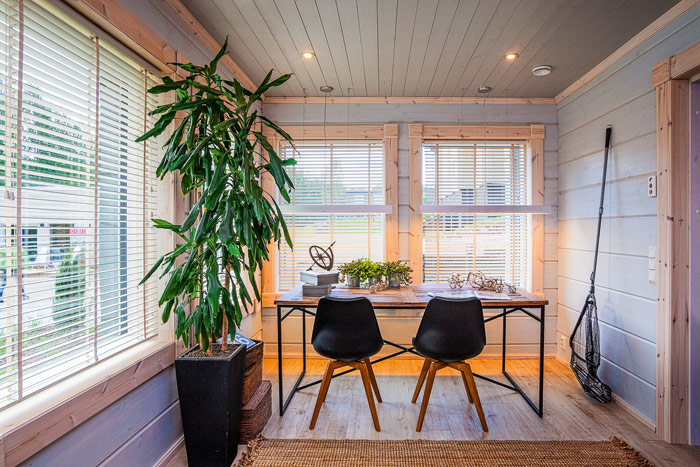

Три поколенияПри необходимости кабинет можно переоборудовать в домашний офис или гостевую спальню. Примыкающие к нему холл и комната для отдыха позволят разместить многочисленные рыболовные снасти и снаряжение без ущерба для своего основного назначения. Ну а жалюзи защитят временных постояльцев от досужих взглядов

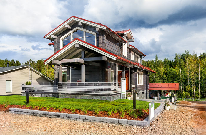

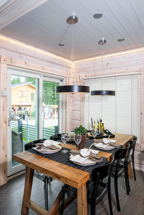

Наружная и внутренняя отделка стен была сведена к их легкой шлифовке и последующей обработке лакокрасочными материалами. Для оформления фасадов взяли непрозрачный состав темно-серого тона. Он призван защищать древесину от атмосферного воздействия, способствовать поглощению солнечного тепла стенами и, кроме того, придавать строению еще большую монументальность. Внутри помещений использовали лессирующие материалы, которые подчеркнули естественную красоту клееного бруса. Вхоллах, кабинете, комнате отдыха, студии и спальнях первого этажа на пол положили однополосную, покрытую матовым лаком паркетную доску. Ну а для помещений самого верхнего уровня выбрали пробковое покрытие, характеризующееся большей звуко- и теплоизоляцией. Вотделке стен и пола почти всех «мокрых» зон и технического блока задействовали устойчивые к воздействию влаги облицовочный камень и керамическую плитку.

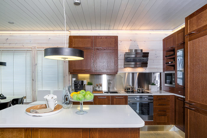

Домокомплект для строительства коттеджа подоспел к моменту окончания работ над фундаментом. Стены первого и второго этажей сложили из клееного бруса внушительного сечения (243x275мм). Столь толстый брус призван сохранять в здании тепло без привлечения фасадного теплоизолятора даже в холодные финские зимы. Этому будет способствовать и двойное утепление венцов с помощью синтетического уплотнителя. Архитектору удалось спроектировать на деревянных этажах довольно просторные помещения - суммарная площадь объединенных гостиной, столовой и кухни, расположенных на первом уровне, составляет 36м2. Кстати, гостиная, даже если бы была изолированным помещением, не выглядела бы менее просторной, поскольку в ней организован второй свет и солнечные лучи проникают сюда сквозь двойные ряды окон. Здесь же, на первом этаже, находятся небольшие, но светлые спальни родителей и ребенка. К комнате взрослых примыкает санузел, к детской - гардеробная. Еще один санузел расположен в конце прихожей.

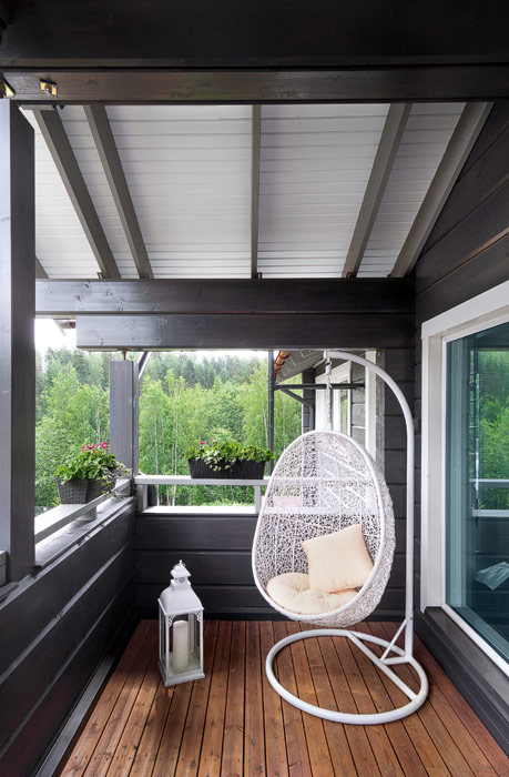

Как мы уже отмечали, часть верхнего уровня занята пространством второго света в гостиной, остаток же площади отдан под комнаты представителей старшего поколения. Окна спальни выходят на три стороны света. Из помещения можно попасть в санузел. Кстати, на жилых этажах он является единственной "мокрой" зоной, оборудованной душевой кабиной. Еще одна достопримечательность второго этажа - балкон, по площади сопоставимый с летней площадкой под навесом. Вообще, дом своей мощью и монументальностью, которые намеренно подчеркнуты темно-серой фасадной отделкой, отдаленно напоминает крепость, ну а крытая площадка на верхнем уровне - ее форпост.

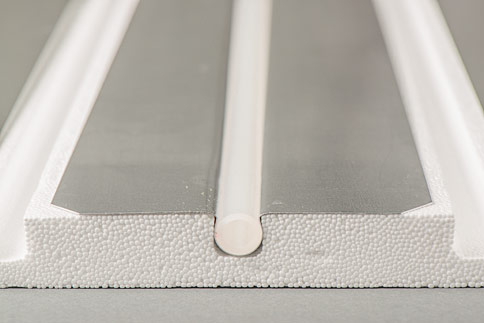

Три поколенияUponor Три поколенияUponor Функции отопительного контура в этом загородном доме выполняет разветвленная система водяных теплых полов Uponor, смонтированная двумя разными способами. Цокольным перекрытием служит железобетонная плита, поэтому на первом этаже контуры трубопровода зафиксированы посредством профилированных полимерных панелей. Эти изделия надежно защищают изоляционные слои черного пола от растворной смеси, которая применяется для устройства выравнивающей стяжки под паркетную доску. На деревянном перекрытии второго этажа смонтированы настильные полы - трубы уложены в пластины из тонкого алюминия с углублениями по всей длине. Поверх них последовательно помещены листы влагостойкого гипсокартона, звукоизолирующая подложка и пробковое покрытие.
