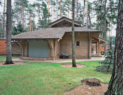

Минимализм по-русски
Дом с "распластанной" крышей выглядит
маленьким и приземистым, как и хотелось хозяевам.

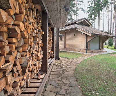

Надежно и прочно сложенная поленница

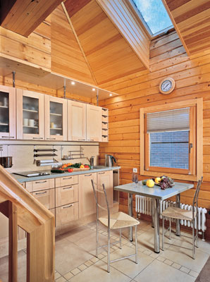

Пол на кухне облицован керамогранитом светло-бежевого цвета. Ковровый узор создан за счет
сочетания крупногабаритной и мелкой плитки
Галогенные светильники обеспечивают такое освещение, чтобы хозяйке в кухне было как можно более удобно

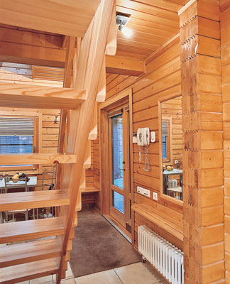

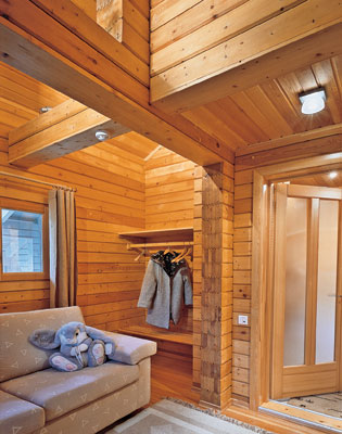

Прихожей в доме нет, однако некоторые ее признаки здесь присутствуют: зеркало с деревянной полкой, крючки для одежды и небольшая подставка для обуви справа от двери

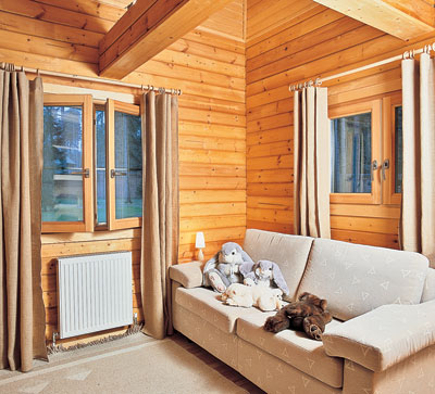

Интерьер cпальни первого этажа оформлен нарочито просто. Ковер,
шторы на окнах и обивка дивана выдержаны в единой цветовой гамме

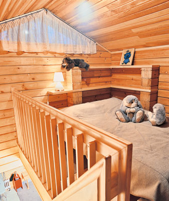

Комната
в мансарде решена так же просто,
как и спальня первого этажа.
Тем не менее все здесь продумано
до мелочей,
и помещение выглядит весьма уютным. Этот комфортабельный уголок призван дарить покой
Мощные балки перекрытий в данном случае выполняют
не только функциональные, но и эстетические задачи,
создавая органичный декор интерьера
Деревянная одномаршевая лестница ведет на антресоль.
Ее удобство обусловлено выверенностью каждой детали

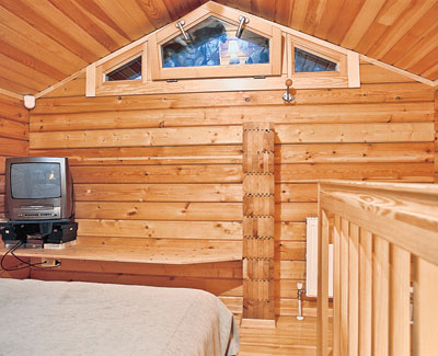

Окошко
под самой крышей, центральная
часть которого выполнена в виде пятиугольника, очень удобно
для проветривания помещения.
Одновременно
оно является выразительной деталью интерьера

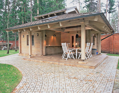

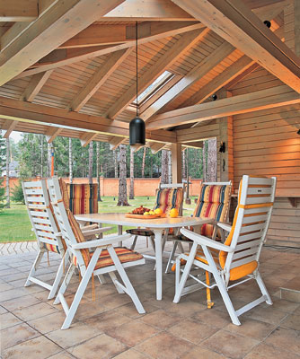

В крышу
встроены мансардные
окна Fakro, обеспечивающие хорошее освещение. Деревянные столбы
на террасе опираются
на настил посредством резьбовых стержней
и втулок.
Это позволяет регулировать высоту опор
при усадке здания.
Для террасы
выбрана практичная мебель
из пластика

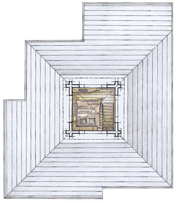

План второго этажа

Как известно, долговечность дома определяется надежностью его фундамента и кровли. Ни на одном, ни на другом хозяйка экономить не собиралась. Наоборот, подошла к делу серьезно и основательно. По периметру будущего здания соорудили ленточный фундамент. Сверху его закрыли плитным ростверком, на котором возвели стены. Такая конструкция обеспечила устойчивость дома и равномерность распределения нагрузки.
Стены, а также несущие конструкции и перекрытия выполнили из клееного бруса сечением 190
Крышу, точнее, ее дополнительную часть, возвышающуюся над основной, пришлось переделывать. По первоначальному проекту она была несколько выше и в ней планировалось сделать не два, а четыре окна. Но когда строительство подошло к концу, оказалось, что верхушка выглядит слишком вызывающе. Чем жить потом с раздражающей взгляд крышей, решили не полениться и убрать часть бревен, а вместо четырех окон оставить два (по просьбе соседки, поскольку одно из них смотрело в окна ее бани). В
Цоколь дома и подиум террасы облицевали искусственно состаренным керамогранитом теплого бежево-терракотового оттенка. Отмостку вокруг здания выполнили из тротуарной плитки «Брук» («БЕТОНОПЛАСТ»).

Несмотря на скромную площадь дома, он решен в двух уровнях. На первом разместились кухня, холл, спальня, санузел и гараж. Второй уровень оформлен в виде антресоли, на которую можно подняться по деревянной лестнице. Площадь уютной комнатки под самой крышей невелика
В
Золотистый цвет стен, потолка и пола служит великолепным фоном для мебели и предметов декора. Дерево вначале обработали пропиткой WoodTex (FINTEX, Финляндия) на основе льняного масла, а затем лессирующим составом Solignum (UCP-PAINT, Канада), подчеркивающим достоинства древесной фактуры.

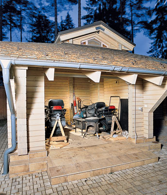

О снегоходах и чаепитии на террасе
Еще одно помещение на первом этаже
Еще один элемент, от которого хозяева при всем стремлении к минимализму не могли отказаться,
