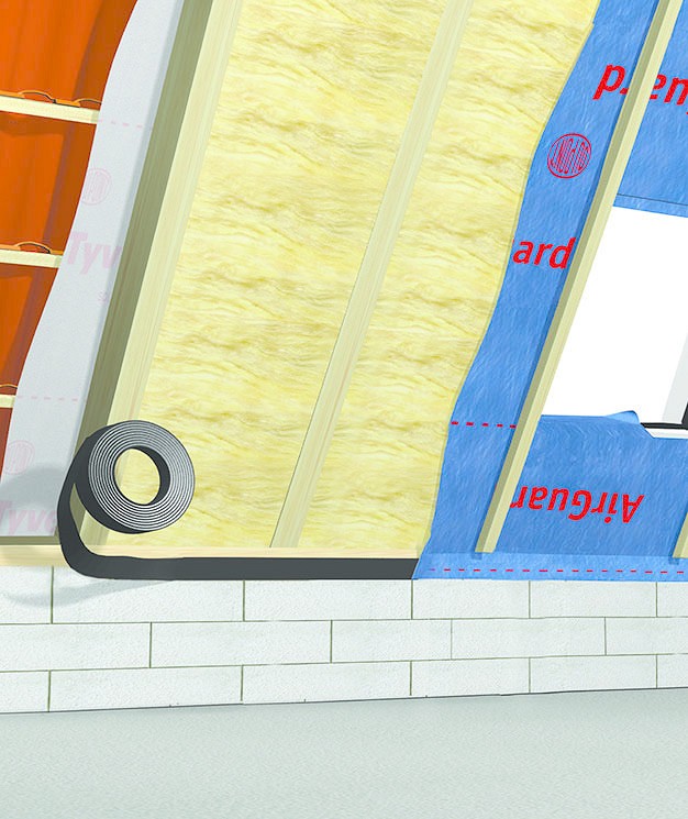

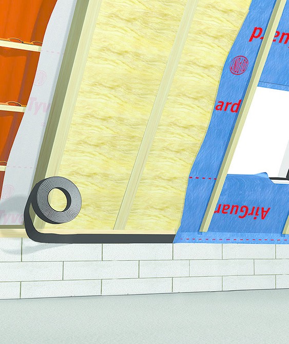

Пароизоляция

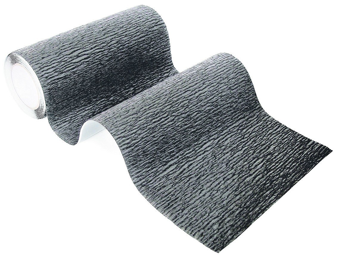

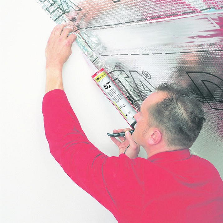

Задача паробарьера — не дать тёплому и влажному комнатному воздуху проникнуть в толщу конструкции крыши. Лучшие изоляционные плёнки изготовлены из двух слоёв полиэтилена или полипропилена и армированы синтетическим волокном; эти материалы прочны и эластичны, поэтому их трудно повредить при монтаже. Полосы плёнки располагают перпендикулярно стропилам и прибивают гвоздями через прижимную рейку или скобами. Стартуют от конька и обеспечивают перехлёст полос около 100 мм.
Стыки, а также места, пробитые скобами, проклеивают специальным скотчем. Между внутренней обшивкой стен и пароизоляцией рекомендуется оставлять воздушную прослойку величиной 20–40 мм. Таким образом удастся предотвратить повреждение плёнки при установке розеток и выключателей.

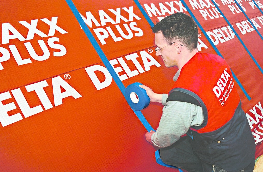

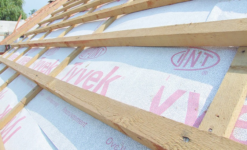

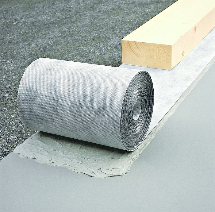

Защитить утеплитель от этой влаги призвана подкровельная мембрана. Другая её задача — помешать выдуванию тёплого воздуха из утеплителя. Лучшие материалы для устройства мембраны — двух- и трёхслойные полипропиленовые диффузионные плёнки. Они способны пропускать пар, что способствует эффективному проветриванию утеплителя. Полосы плёнки раскатывают поперёк стропил, начиная с карнизов, и крепят сначала скобами или толевыми гвоздями, а затем брусками контробрешётки.
Как и при устройстве пароизоляции, требуется обеспечить перехлёст полотен не менее 100 мм; эти места желательно проклеить специальным одно- или двухсторонним скотчем либо герметиком. Заметим, что для кровельного пирога удобно использовать комплект материалов одной компании, в котором все компоненты проверены на совместимость и максимально эффективно работают в составе конструкции. Например, в дополнение к утеплителю «Лайт Баттс СКАНДИК» (Rockwool) рекомендуется применять гидроветрозащитную мембрану Rockwool для кровель и пароизоляцию того же производителя.

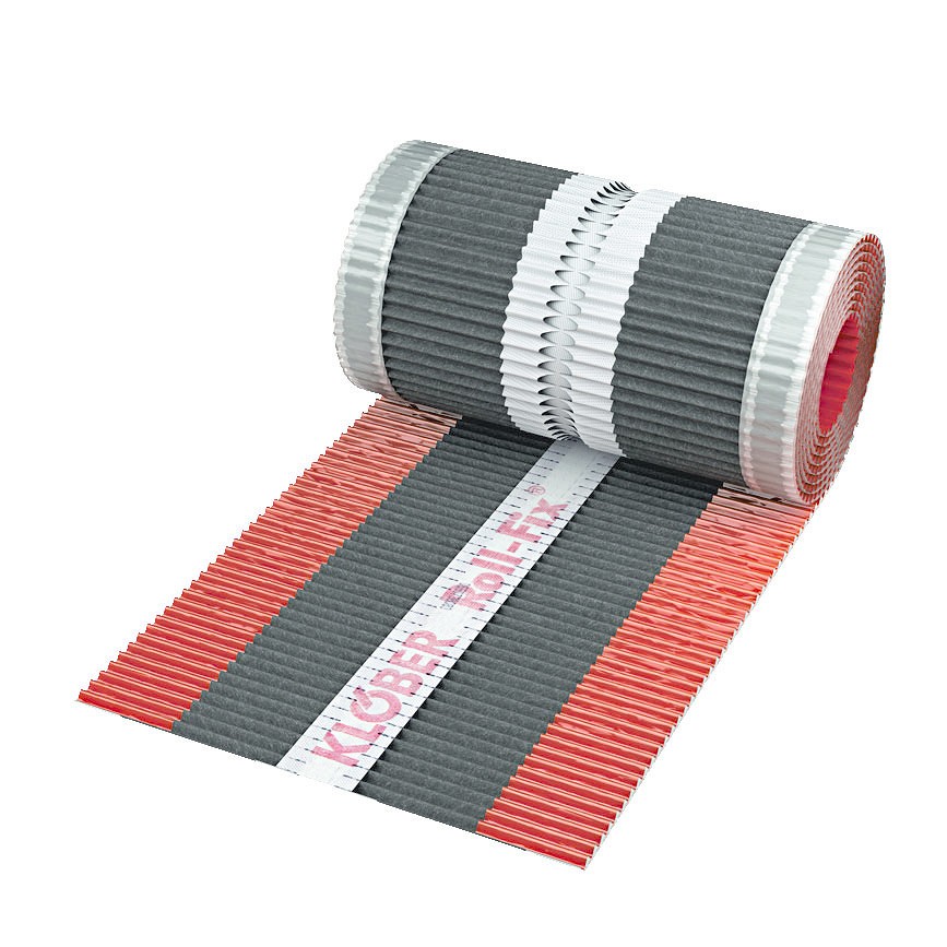

Обеспечить испарение влаги с поверхности ветрозащитной плёнки и отвод горячего воздуха из-под кровли помогает вентиляционный зазор, создаваемый с помощью контробрешётки. Его стандартная величина составляет 50 м, однако при малом наклоне или значительной протяжённости скатов зазор необходимо увеличить до 60–70 мм, иначе объём проходящего воздуха будет недостаточным. Приток воздуха обеспечивают через подшивку карнизов. Можно, например, оставить между досками (панелями) зазоры, затянув их металлической сеткой от птиц и насекомых.
БЕЗ ВЕНТИЛЯЦИИ СЛОЙ УТЕПЛИТЕЛЯ СО ВРЕМЕНЕМ ОТСЫРЕВАЕТ И ПЕРЕСТАЁТ ЗАЩИЩАТЬ ОТ ЗИМНИХ ХОЛОДОВ И ЛЕТНЕГО ЗНОЯ

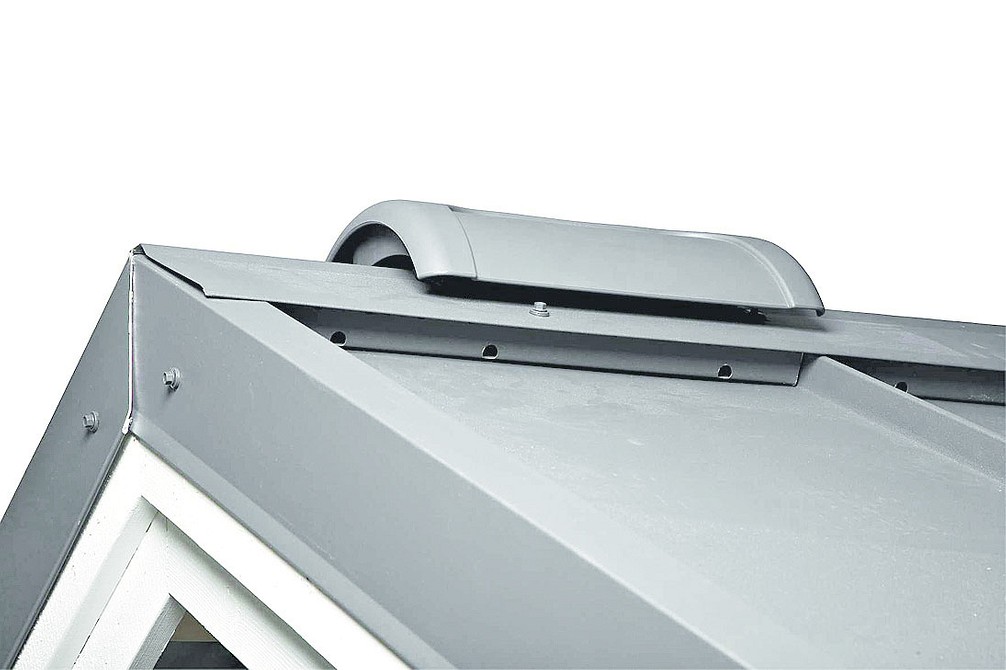

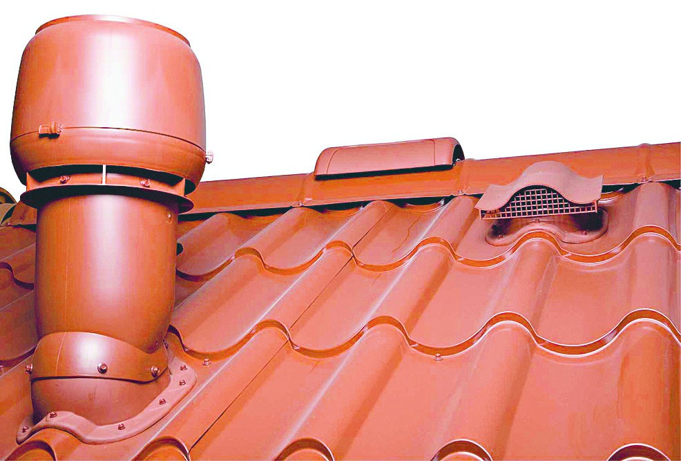

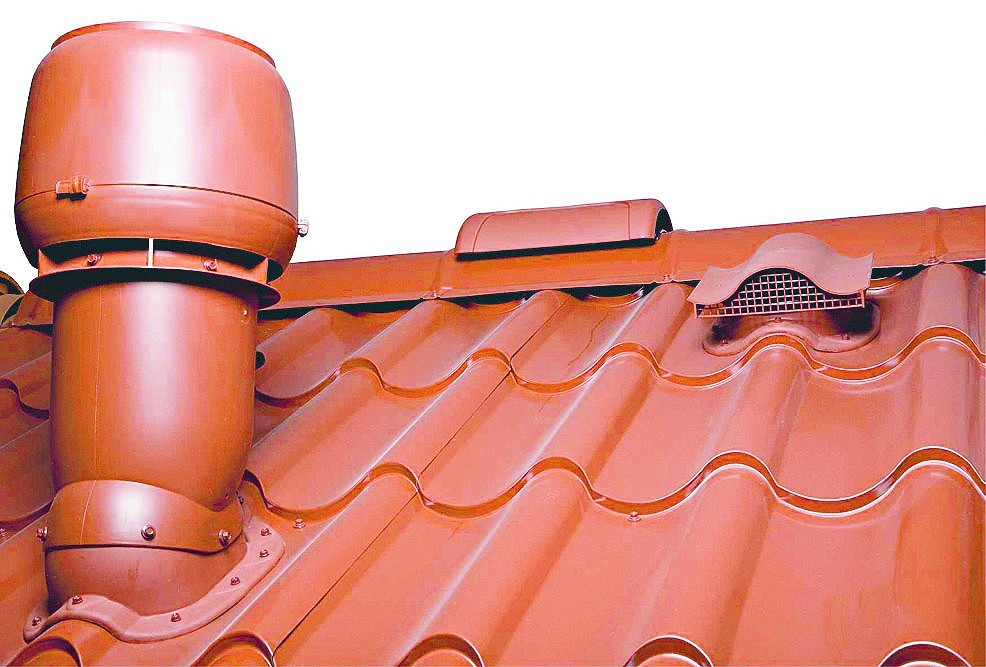

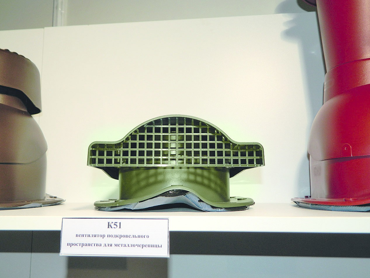

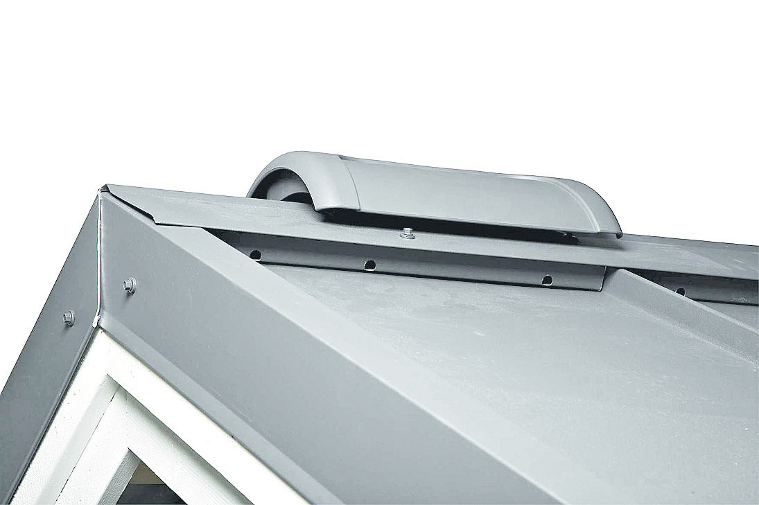

Более долговечный и эстетичный вариант — использование готовых софитов с перфорацией. Чтобы воздух мог покинуть подкровельное пространство, кровельное покрытие не доводят до конька на 5–7 см и собирают особую конструкцию — вентиляционный конёк. При четырёхскатной крыше хребтовых отверстий недостаточно, а при многощипцовой в вентзазоре образуются карманы, перекрытые сверху брусками обрешётки. Тогда устанавливают аэраторы — элементы кровли с защищённым от осадков «окошком». Они необходимы и там, где вентзазор перегорожен дымовыми трубами или мансардными окнами, причём лучше смонтировать два аэра тора — под препятствием и над ним. Значительно увеличить интенсивность воздухообмена под кровлей позволяют инерционные вытяжные турбины.

Бруски нигде не должны перекрывать вентиляционный зазор. Если же без этого не обойтись, необходимо удостовериться, что проектом предусмотрены дополнительные аэраторы.
5. ЭЛЕМЕНТЫ, ОБЕСПЕЧИВАЮЩИЕ ПРИТОК И ВЫХОД ВОЗДУХА
Иногда вентилируемые панели чередуют с глухими или перекрывают ветрозащитой. То и другое недопустимо.
