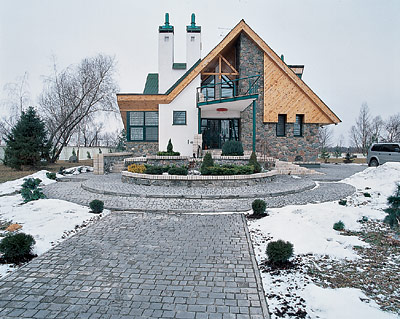

Строительство небольшого летнего дома-дача площадью 133 м2. Необычная форма дома напоминает холм и он почти растворяется в природном окружении.
Анатомия холмаТеплое обработанное дерево и холодный грубый камень прорезаны и связаны глубоко посаженными оконными проемами, которые посверкивают гладью стекла- такой выразительный контраст разных фактур и цветов характерен для всего проекта. Силуэт и фактуры постройки органично сочетаются с окружающим ландшафтом Анатомия холма"Каминный уголок" просматривается через стеклянные стены из гостиной, холла и с лестницы. Декоративная деревянная ферма повторяет рисунок оконных переплетов Анатомия холмаБлагодаря сплошному остеклению небольшой по площади холл выглядит достаточно просторным. Его перекрывает балкон- терраса, заходящий в пространство дома. В результате выиграли все помещения: холл не превратился в колодец, а терраса получила защищенную с трех сторон нишу с камином и диваном Анатомия холмаС лестницы открывается захватывающее по экспрессии архитектурное действо: треугольник крутого ската врезается острием в стену. Почти физически ощущаемое напряжение усиливает кажущаяся хрупкость остекленных углов помещения Анатомия холмаКухня проектировалась под данный мебельный гарнитур. В ее оформлении использована керамика Евгении Москаленко и Катерины Коноваловой Анатомия холма"Врезавшийся" в стены спальни клин кровли чем-то похож на крону раскидистого дерева. Перешагнув через небольшой порожек, мы попадаем на балкон, напоминающий капитанский мостик или пирс, уходящий далеко в море зелени, на который так приятно выйти летним утром Анатомия холма Окно-иллюминатор продолжает ряд морских ассоциаций, начатых балконом- палубой и балконом- капитанским мостиком. Горячее водоснабжение обеспечивается электрическим водонагревателем, повешенным на стену под скатом кровли Анатомия холмаПлан первого этажа Анатомия холмаПлан второго этажа Анатомия холмаИз спальни можно выйти на балкон-террасу с камином. В дверном проеме видна стена, облицованная диким камнем. Стяжки из спаренных досок нарушают монотонность потолка Анатомия холмаСмелое решение- треугольный "фонарь" прямо над кроватью, ориентированный на восток. Он сделан для того, чтобы солнце будило обитателей дома Анатомия холмаГолубой цвет на полу и стенах размывает четкие границы помещения. Подсветка воды в зоне у окна имитирует естественную ситуацию в природном водоеме Анатомия холма Это оборудование обеспечивает жизнедеятельность бассейна. Оно расположено в служебной комнате рядом с бассейном Анатомия холмаБассейн, душевая, раздевалка и сауна расположены в одном помещении, что очень удобно для использования. Выиграл от этого и интерьер- получилось просторное помещение. Его границы визуально расширяет облицовка плиткой светло- голубого цвета
Началу работы над этим оригинальным и запоминающимся проектом предшествовала довольно часто встречающаяся ситуация: заказчик пригласил архитектора Игоря Капрана, когда уже была готова коробка ленточного фундамента 912м. И объяснил, что хочет построить небольшой и недорогой летний дом-дачу с двумя спальнями, гостиной и кухней.
Анатомия холмаОстро- и прямоугольные формы дома смягчаются и уравновешиваются концентрическими кругами террас и цветочниц. Стекло в окружении дерева и камня- знак воды или неба в архитектурной символике фасадов Работа над домом велась в жестко заданных рамках, поскольку архитектор для экономии времени и средств заказчика решил сохранить имеющийся фундамент. Однако его все же пришлось на некоторых участках расширить, чтобы сделать более просторными гостиную и бассейн. Для возведения дома (площадью 133м2) использовались традиционные строительные материалы: стены и перегородки выполнены из кирпича, перекрытия- из пустотелых плит. Стропильная конструкция кровли изготовлена из бруса сечением 100150мм. Чердака в доме нет, поэтому крыша снабжена теплоизоляционными плитами "Лайт Баттс" (толщиной 150мм) производства датской фирмы ROCKWOOL. Лестница выполнена из монолитного бетона, так как дом имеет не этажи, а уровни, и лестничные марши отличаются нестандартными размерами.

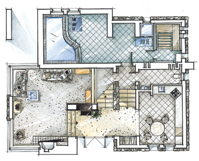

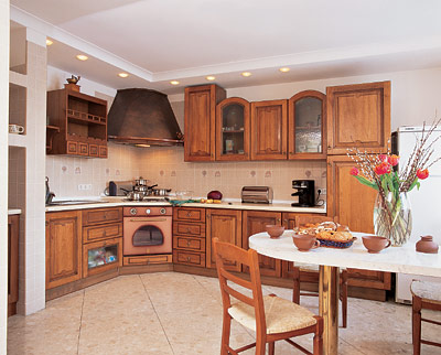

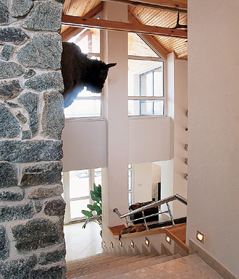

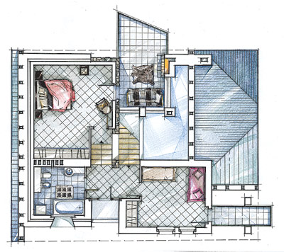

С улицы в светлый холл со сплошным остеклением ведут десять ступеней. Из холла можно пройти на кухню, находящуюся на том же уровне, или, спустившись на три ступени, в гостиную. Вхолле начинается многомаршевая лестница, расположенная в центре дома. Поднявшись на два метра, мы попадаем в одну из двух спален, в ванную и на маленький балкон. Подъем еще на четыре ступени заканчивается второй спальней. На самом нижнем уровне, куда из холла спускаются пять ступеней, расположена зона водных процедур: бассейн, душевая, сауна и санузел.

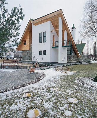

Анатомия холма Кажется, что колонна- часть стены дома, оторванная стремительным выносом стрелы балкона, разрубившего ее надвое. Белоснежную чистоту стен нарушают вкрапления дикого камня, придавая рукотворному фасаду природную естественность Образ дома, напоминающего холм или гору, возник из желания архитектора максимально приблизиться к природному окружению, раствориться в нем. Поэтому было решено делать скатную крышу, покрытую ондулином зеленого цвета. За счет крутых ломаных скатов кровли (местами они спускаются до цоколя, а где-то остаются на уровне второго этажа) достигается сходство со склонами холма. Врезультате получился динамичный объем, предлагающий, в зависимости от точки обзора, все новые выразительные ракурсы. Интересная и необычная деталь- балконы, выступающие далеко за пределы постройки. Они добавляют зданию пластики и связывают его с ландшафтом.

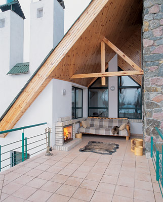

На один из этих балконов, являющийся в то же время козырьком над входом в дом, можно выйти из верхней спальни. Для того чтобы козырек не "давил" своим объемом, его плиту срезали под углом в 45 для придания сходства с палубой корабля. Этот балкон выступает на целых 3,7м. Такой вынос позволяет полностью закрыть площадку у входа. Ктому же полная длина балкона 6,7м, то есть он на 3м углублен в пространство дома, благодаря чему получается уютный, защищенный с трех сторон от непогоды и посторонних взглядов уголок. Еще одна находка архитектора- камин на этом балконе, спрятанный под скатами крыши.

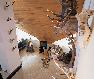

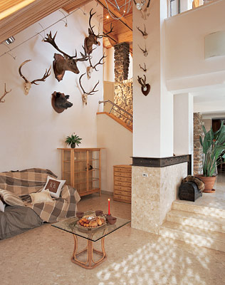

Анатомия холмаБлагодаря системе проемов, из гостиной, расположенной на три ступени ниже уровня холла, просматривается весь дом насквозь. Такое решение подчеркивает перспективу и придает пространству интерьера глубину и динамику На второй балкон можно попасть из другой спальни. Он выступает относительно стены на 3,3м, а двухметровый свес крыши почти полностью его закрывает. Плиты обоих балконов монолитные. Но если у первого плита поддерживается опорами и выполнена просто из армированного бетона, то у второго она консольная, защемленная в стене и частично опирающаяся на колонну. Ее конструкция представляет собой прочную жесткую раму из металлического профиля.

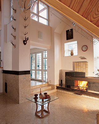

Крыша с крутыми скатами скрадывает реальный объем дома, и он не кажется таким большим и чужеродным на фоне прекрасной природы, каким бы выглядела обычная двухэтажная постройка. Кроме того, значительные по площади наклонные плоскости формируют необычный интерьер. Скажем, над гостиной сходятся три ската кровли, образуя сложную конфигурацию потолка. Центральный клин с почти шестиметровой высоты стремительно опускается на наружную стену высотой в один метр. То, что скат всей своей тяжестью ложится на небольшой участок стены, придает композиции интерьера известное напряжение. Конструктивно этот узел решен с применением металлических балок по двум сторонам треугольника. Они берут на себя всю нагрузку от кровли и передают цоколю. Смежные скаты поднимаются под углом в 45. Под ними располагаются большие окна, через которые солнечный свет заливает гостиную, что визуально размывает ее фактические границы. Вдругом случае фрагмент кровли, образованный двумя скатами, врезается в пространство спальни, создавая необычный по пластике интерьер. Во второй спальне, расположенной на верхней отметке, с помощью декоративной подшивки создана умелая имитация двухскатного потолка, хотя на самом деле крыша в этой зоне односкатная.

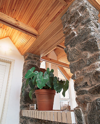

Анатомия холмаСтена, облицованная камнем, проходит через весь дом, превращаясь наверху в колонны, поддерживающие конек крыши Архитектор хотел создать дом, сливающийся с окружающей природой. И это слияние подчеркивается не только формой, но и отделкой. Причем выбор отделочных материалов определяет образ дома не менее однозначно, чем ломаная кровля. Вданном случае можно не разделять отделочные работы на наружные и внутренние- внешняя сторона здания и интерьеры решены в одном стиле, с применением штукатурки, дерева и гранита- материалов, предложенных самой природой. Фон создают стены, покрытые белой фасадной штукатуркой от LINEX (США). Ее можно использовать как для наружных, так и для внутренних работ, поскольку она не выделяет вредных веществ. Снаружи стены покрывались ею способом набрызга, а для интерьера использовалась фактура, имитирующая ручную побелку украинских мазанок, что лишний раз подчеркнуло дачный колорит строения. Богатая пластика стен смотрится особенно выигрышно при скользящем освещении. Перед архитектором стояла и еще одна задача- создание поверхностей, на которых можно разместить охотничьи трофеи хозяина. Абелые стены и колонны как нельзя лучше подходят для этой цели. Белый цвет выбрали и для того, чтобы создать ощущение прохлады и покоя в летний день, наполненный зноем и пестрыми красками.

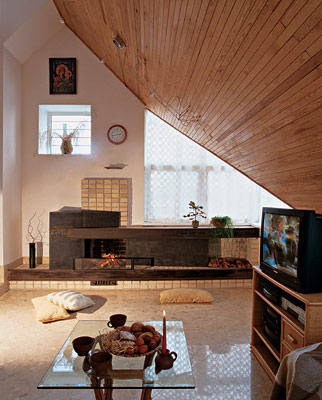

Анатомия холмаПод пологом крыши хорошо сидеть у камина и смотреть в окно, даже если там дождь. Остекление квадратного проема выполнено заподлицо с наружной поверхностью стены, благодаря чему в интерьере образуется картина, сотканная из света и воздуха Кстати, именно из-за светлого тона кислотоупорного кирпича Игорь Капран предпочел его для мощения террас перед постройкой- он не нагревается в жару и не скользит зимой, поскольку имеет шероховатую поверхность. Этим же кирпичом облицованы выполненные по эскизам архитектора камины в гостиной и на балконе. Каркас камина в гостиной сварен на местном заводе из тавровых балок, используемых в конструкциях здания. Установлен он необычно- у наружной стены, прорезанной окнами. Сделано это для того, чтобы сидящие у огня могли посматривать и на пейзаж за окном.

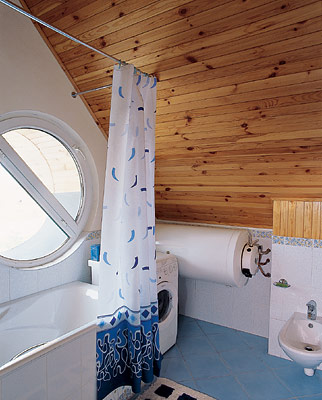

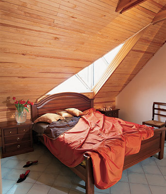

Об окнах стоит сказать отдельно. Они имеют самые разнообразные формы: прямоугольную, квадратную, треугольную и одно-круглую. Каждое на своем месте, окна допускают в интерьер дневной свет и создают особую эстетическую атмосферу. Оконные проемы образуют законченные графические композиции на фасадах, обогащают каждую из них интересным ритмическим рисунком. Остроту фасадам придают белоснежные каминные трубы и вытяжка, прорезающие зеленые скаты. Они стали важным элементом дизайна, формирующим скульптурный образ холма со стволами берез. Благодаря их вертикалям силуэт дома приобрел большую легкость и запоминающийся «характер».

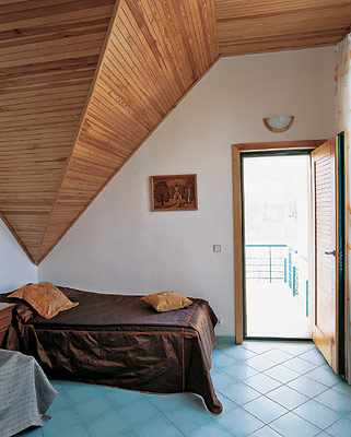

Анатомия холмаГлядя на уходящие вверх колонны, стремящиеся в небо скаты крыши и залитое светом пространство, начинаешь думать, что это не двухэтажная дача, а многоэтажный особняк. Камин изготовлен из кислотоупорного кирпича и металлических балок Без чего точно не обойтись на даче, так это без дерева. Здесь вагонкой из сосны подшиты потолки. Из интерьера древесина перекочевала наружу- ею отделаны свесы крыши и фрагменты стен. На стенах, облицованных диким камнем, тоже имеются такие вставки. Они выступают над гранитной поверхностью на 20 см и вместе с камнем создают почти скульптурную композицию, подчеркивая пластические достоинства друг друга. Оконные проемы, «вырезанные в дереве», глубоко утоплены в стены, что придает последним трехмерность и особую выразительность.
Цоколь и кое-где стены здания облицованы плитами сколотого гранита, чтобы лишний раз напомнить о близости речки и природном окружении. Игорь Капран применил здесь эффектный прием: внешняя стена, выложенная камнем, заворачивается и проходит через весь дом, связывая воедино наружное и внутреннее пространства и фокусируя на себе внимание благодаря интересной пластике и активному цвету. Кроме того, она разделяет и как бы несет на себе лестничные марши, облицованные искусственным мрамором. Контрастное сочетание грубо обработанной поверхности гранита и полированного искусственного мрамора смотрится очень выигрышно. Камень оттеняет теплоту деревянной обшивки стен и потолков, подчеркивает ее естественность. Отделанные природными материалами поверхности служат отличным фоном для комнатных растений.
Мрамором облицованы и все полы первого этажа. Ана втором этаже они выложены плиткой. Такое предпочтение "холодных" материалов для покрытия пола кажется необычным, но объясняется очень просто. Вданном случае для отделки требовались материалы с хорошей теплопроводностью. Дело в том, что никаких тепло- и энергоносителей, кроме электричества, поблизости нет, и для обогрева дома применяются полы с электроподогревом. Они оборудованы во всех помещениях, а система управления выведена на мини-компьютер, с помощью которого можно программировать желаемый режим работы. Например, пока здание пустует, система поддерживает минимальную температуру, а за 12часов до приезда хозяев она активизируется и нагревает жилое пространство до комфортной температуры. Кроме того, все окна имеют двойные стеклопакеты с энергосберегающим К-стеклом.

Горячее водоснабжение: электрический водонагреватель накопительного типа 300 Termex (LORENZI VASCO, Италия), расположен в ванной

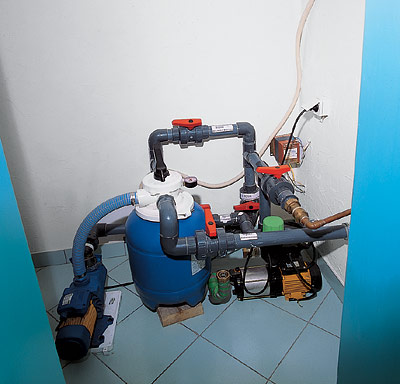

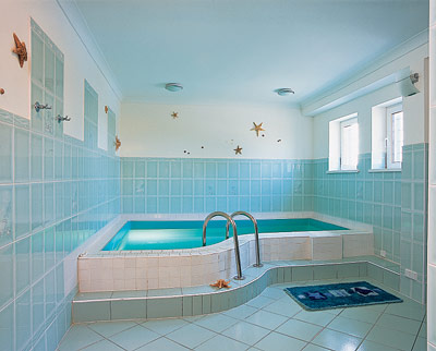

Бассейн: проточный электронагреватель, песчаный фильтр

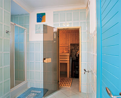

SPK 20 (ZODIAC-KERN, Германия) Сауна: "Свит саун" ("СВIT САУН", г.Киев)
Печь: каменка Harvia 20 Pro (HARVIA, Финляндия)
Камин (в гостиной): по индивидуальному проекту архитектора; конструкция из тавра 160мм и огнеупорного кирпича, отделка из кислотоупорного кирпича
Камин (на балконе): по индивидуальному проекту архитектора; конструкция из огнеупорного кирпича, отделка из кислотоупорного кирпича
