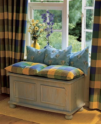

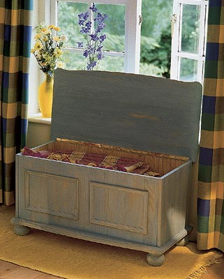

Необязательно быть умелым плотником, чтобы сделать это милое сиденье. Для основания можно использовать любой деревянный ящик или сундук, лучше неокрашенный, так как иначе придется сначала очищать его от краски и грунтовать поверхность. Декорировать лицевую часть ящика можно деревянным фасонным профилем. Покрасив ящик в ярко-бирюзовый цвет, подождите немного и затем слегка соскребите подсохшую краску узким шпателем, чтобы от бирюзы остался только легкий «дымок» и выявилась деревянная основа. И в завершение — подушки с наволочками из цветной ткани. Сделать их легко, но, если вы не любите шить, можно использовать готовые наволочки подходящего размера.

Изготовьте декоративные элементы для лицевой части сиденья, вырезав четыре планки длиной по310мм и четыре- по250мм из фасонного профиля-раскладки. Спомощью стусла отмерьте и обрежьте планки под углом 45 так, чтобы запилы совпадали друг с другом.
Нанесите клей на заднюю часть планок и приклейте их на ящик, образовав рамки. Перед покраской не забудьте куском чистой ткани удалить лишний клей.
Разбавьте краску водой на 30%. Покрасьте поверхность по направлению волокон и оставьте просохнуть.
С помощью наждачной бумаги снимите часть краски, следуя в направлении волокон, чтобы выявить структуру дерева.
Тщательно просушите поверхность и нанесите слой мебельного нитролака.

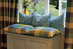

Теперь украсьте сундук подушками, подобрав к ним нарядные, подходящие по цвету наволочки. Для нашего сиденья мы взяли три подушки размером 400400мм и две подушки 360450мм.
