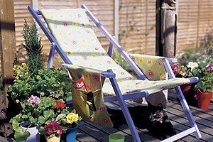

Перед тем как приступить к работе, необходимо представить себе конструкцию того, что должно в результате получиться. «Обивка» нашего шезлонга состоит из трех элементов: основного и двух «накладных» карманов-подлокотников.

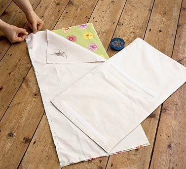

1.Сшивают спинку-сиденье по длинным сторонам лицевой стороной внутрь, предварительно прометав детали раскроя или скрепив их булавками. Получившуюся "трубу" выворачивают лицевой стороной наружу и во всю длину по одной из узких сторон прокладывают три шва на расстоянии 1см друг от друга и от края. Вполучившийся мешок вкладывают лист поролона толщиной 0,5-1 см и подходящей длины и ширины. Затем таким же образом прошивают последнюю узкую сторону спинки-сиденья.

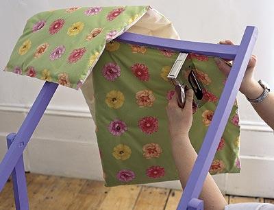

2.Последний этап этой несложной работы- закрепление узких краев готового сиденья на верхнюю и нижнюю планки деревянного каркаса шезлонга- осуществляют так, как показано на фотографии, с помощью скрепочника. Если такой возможности у вас нет, можно воспользоваться застежкой на пуговицы с навесными петлями, или даже сшить краешки спинки-сиденья, обернув их вокруг планок.

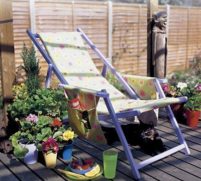

Итак, возрождение кресла состоялось, приятного вам отдыха!
