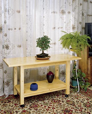

Почти у каждого из нас есть декоративные комнатные растения. После долгой холодной зимы так хочется порадовать своих зеленых питомцев солнечным светом. Но в большинстве квартир, увы, такие маленькие подоконники. Мы предлагаем вам изготовить небольшой столик на колесах и поместить его у окна.
Мобильный столик для малогабаритной квартиры

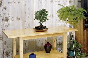

Передвижной столик универсален. Его можно использовать не только для любимых растений, но и в качестве подставки под аудио- и видеоаппаратуру или, например, как журнальный столик. Вмалогабаритной квартире он легко заменит обеденный стол в гостиной. Впрочем, вы можете сами прекрасно определить его функциональное назначение.
Столик имеет столешницу и расположенную под ней полку. Внашем случае почти все его детали изготовлены из сосновых клееных столярных щитов (досок). Однако по своему желанию вы можете использовать дерево другой породы. Сучетом времени, необходимого для высыхания клея и двух слоев нитролака, сборка и окончательная отделка столика займет около недели.

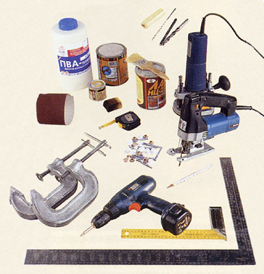

Материалы
Сосновые столярные щиты толщиной 18 и 25мм
Четыре пластмассовых мебельных колесика
Абразивная шкурка зернистостью от 6 до 60
Шурупы (4,535 мм и 7,560 мм) и деревянные заглушки
Клей ПВА-универсал (можно использовать любой другой клей для склейки дерева)
Мебельный нитролак
Инструменты
Электролобзик
Портативная деревофрезеровочная машинка (фрезер)
Шлифовальная машинка
Шуруповерт с функцией дрели (лучше, если он будет оснащен ограничителем глубины сверления)
Сверла для дерева диаметром 4,5; 7,8 и 10мм; струбцины, угольник, линейка, карандаш

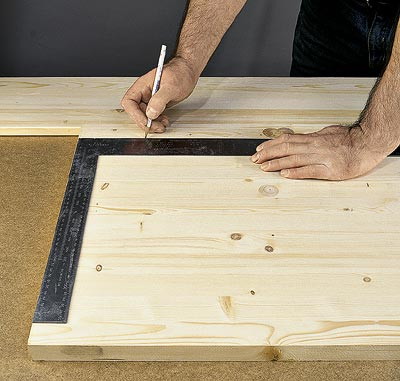

Сделайте разметку деталей столика: ножек, царг и крепежных планок.

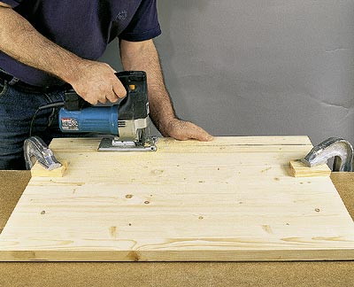

Электролобзиком выпилите по разметке все необходимые детали.

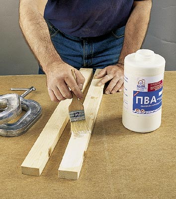

Ножка столика состоит из двух брусков, отпиленных с припуском от столярного щита. Склейте их и отложите в сторону для просушки, предварительно зажав струбцинами. После обработайте фрезером (или рубанком) до нужных размеров.

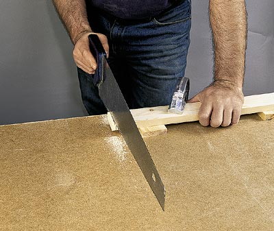

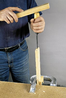

Сделайте скрытые шипы на торцах царг. При отсутствии фрезера вырежьте их ножовкой и стамеской. Отступив 10мм от торца царги, ножовкой сделайте неглубокие пропилы с четырех сторон так, чтобы на верхних (передней, задней и боковых) царгах получились шипы размером 101050 мм, а на нижних - 101030 мм.
Закрепив царгу струбциной, удалите стамеской лишнюю древесину.

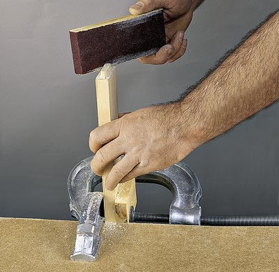

Закруглите узкие грани шипа с помощью абразивной шкурки. Аналогичным образом изготовьте шипы на всех остальных царгах.

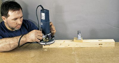

С помощью фрезера сделайте пазы под шипы в ножках для крепления верхних и нижних царг. Чтобы не ошибиться в размерах, предварительно обведите шип карандашом, приставив царгу к месту крепления на ножке.

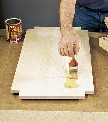

Окончательная отделка стола- дело вашего вкуса и умения. Внашем случае на все детали был нанесен бесцветный мебельный нитролак, которому дали сутки просохнуть. Затем все поверхности отшлифовали с помощью электрической шлифовальной машинки. Эту операцию можно проделать вручную абразивной шкуркой зернистостью 6. Потом вторично покрыли все детали стола лаком и дали им просохнуть уже в течение нескольких суток.

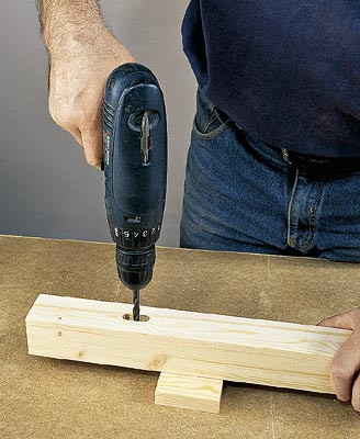

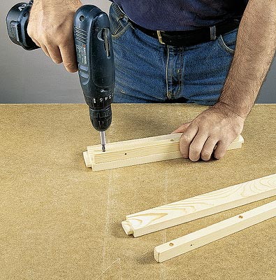

В середине каждого паза просверлите сквозное отверстие диаметром 7,8мм. Спротивоположной пазу стороны рассверлите отверстие диаметром 10мм на глубину 12мм, чтобы утопить головку шурупа.

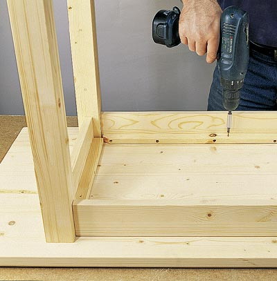

Разметив и просверлив предварительно отверстия диаметром 4,5мм в крепежных планках, с помощью шурупов приверните их с внутренней стороны царг заподлицо с кромками последних.

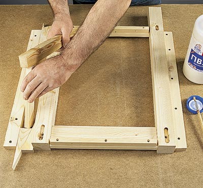

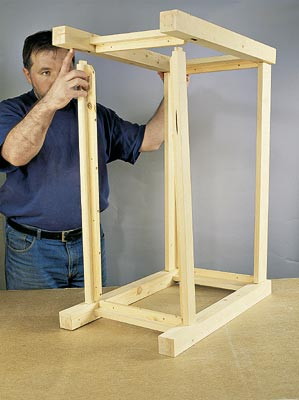

Соберите боковые секции столика: аккуратно смажьте клеем пазы ножек и вставьте в них боковые царги. Для склеивания секций под давлением прикрепите к рабочему столу (верстаку) два бруска, разместите между ними боковую секцию и с помощью клиньев сожмите ножки и царги вместе.
Затем соберите каркас столика, вставив на клею в пазы ножек передние и задние царги.
Через сквозные отверстия в ножках прикрутите шурупами 7,560 мм боковые секции и царги. Вотверстия под шурупы вставьте деревянные заглушки.

Используя шурупы 4,535 мм прикрепите столешницу и полку к крепежным планкам. После этого к ножкам столика шурупами приверните мебельные колесики.

После сборки, просушки клея и зачистки абразивной шкуркой для окончательной отделки покройте все деревянные детали стола двумя слоями мебельного нитролака.
