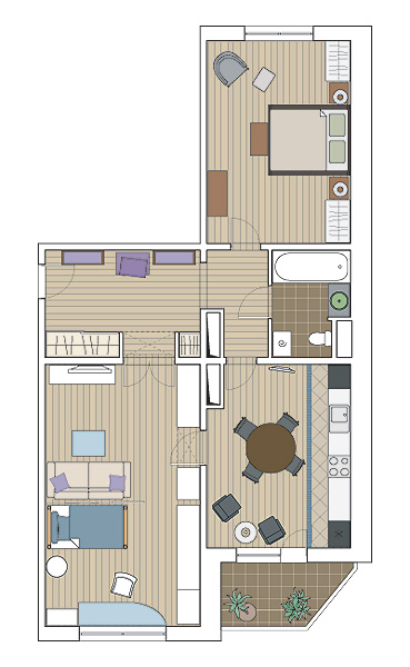

План до переустройства
План после переустройства

- Сильные стороны проекта:
- двухкомнатная квартира становится трехкомнатной
- увеличение площади санузлов
- снос перегородок между прихожей и большой комнатой позволяет визуально расширить пространство
- Слабые стороны проекта:
- из-за разделения комнаты на две зоны в гостиную практически не попадает дневной свет
- гостиная становится проходной
- рабочий стол в комнате дочери удален от окна
- расположение дополнительного унитаза и биде в хозяйском санузле потребует поднять уровень пола
- в санузлах не предусмотрена ванна

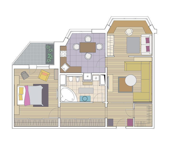

Однажды в Нью-Йорке...
Концепция проекта:
преобразование типовой двухкомнатной квартиры в трехкомнатную
Проект рассчитан на динамичных людей
Вторую жилую комнату делают больше за счет лоджии: подоконный блок и ведущую на нее входную дверь демонтируют, образовавшийся проем декорируют тканью, саму лоджию утепляют и оборудуют электрическими теплыми полами.
Более рационально по сравнению с изначальным вариантом организуют кухню. Из двух входных проемов, ведущих в нее, оставляют только один
Санузел также "раздвигают": его делают совмещенным, присоединяя при этом небольшую кладовую и коридорчик, ранее находившийся перед ванной комнатой и туалетом. Теперь в помещении можно разместить угловую ванну, встроенную раковину, стиральную машину, а рядом с встроенным унитазом установить биде. То есть сантехнического оборудования становится значительно больше, что является несомненным плюсом. В
В
Из прихожей, где устроена довольно вместительная гардеробная, попадают в гостиную, решенную в стиле арт-кафе. Во-первых, эту тему задает расположенная над диваном эффектная черно-белая фотография джазового ансамбля
В
В
В
Эффектно в плане сочетания разной отделки декоративное решение санузла. Стены здесь облицованы керамической плиткой, имитирующей различные текстуры: мягкую тканевую обивку (за унитазом и биде), камень (над ванной), деревянную обшивку (большая часть стен). Рисунок дерева, теплые оттенки золотисто-коричневого согревают интерьер, делая его очень уютным; в то же время все помещение выглядит изысканным.

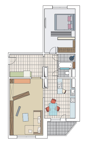

Лето всегда рядом
Концепция проекта:
создание спокойного ненавязчивого интерьера с помощью простых форм и лаконичных линий. Общему замыслу соответствуют сдержанная цветовая гамма, неброский декор, геометрические формы мебели. Приоритеты в организации пространства
Проект создан для молодой пары без детей. Образ жизни супругов
Перепланировка минимальна, что сокращает расходы на ремонт и его продолжительность. Она затрагивает лишь зоны санузла и кухни: коридор перед санблоком присоединяют к ванной и туалету, а в кухню можно будет попасть только из гостиной-столовой. Проходная гостиная
В
Вначале планировали расширить ванную комнату, объединив ее с коридором, и оставить ванную и туалет раздельными. Но при подобной планировке унитаз пришлось бы переносить на довольно приличное расстояние и повышать уровень пола для обеспечения стока, что влекло значительные расходы. Поэтому от такой идеи отказались и решили сделать совмещенный санузел площадью 7,2
В
В
В
Из спальни есть выход на лоджию

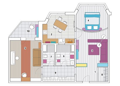

- увеличение пространства кухни
- выделение рабочей зоны в гостиной
- неожиданные и смелые дизайнерские решения
- изобилие конструкций и элементов, выполняемых на заказ
- перенос проема в несущей стене
