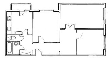

Первоначальная планировка квартиры

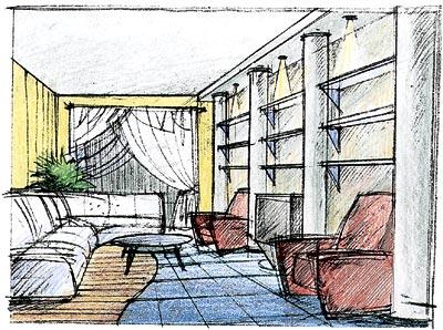

Акцент на колонны
Декоративные колонны вдоль стены объединяют гостиную и прихожую в единое стилевое пространство. Колонны могут нести и функциональную нагрузку, например, к ним могут крепиться стеклянные или любые другие полки.Изогнутая линия сопряжения керамической плитки и паркета являясь, безусловно, декоративным элементом, вносит дополнительный эффект. Шкаф-купе для верхней одежды в прихожей объединен с платяным шкафом в детской комнате, поэтому над дверью можно устроить антресоль или турник.

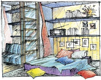

Для экономии площади у молодоженов можно использовать не стационарную двухместную кровать, а разборный диван. Вытянутая форма спальни дает возможность устроить небольшое гардеробное помещение (dressing room), которое посути является укрупненным шкафом,позволяющим не приобретать громоздкую корпусную мебель. Вместо традиционных дверей (для экономии средств и создания определенного стиля) иногда используют драпировки. В

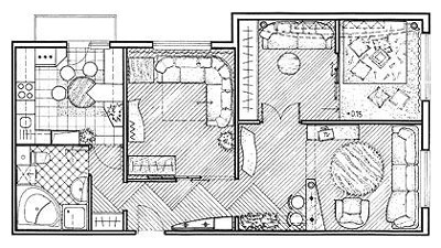

Гостиная в дальней комнате
Рассмотрим вариант размещения гостиной в дальней комнате. Она условно разделена барной стойкой, низкой длинной тумбой или витражом. В

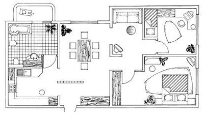

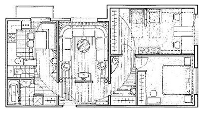

Для семьи с двумя детьми
На этот и следующий вариант рекомендуется обратить внимание родителям, у которых двое маленьких детей. Платяной шкаф делит детскую комнату на спальную зону, состоящую из двух, расположенных друг над другом, кроватей и зону для занятий и игр. Над тамбуром в cпальной зоне могла бы быть расположена антресоль. Давайте вместе пофантазируем и предположим, что Вы нашли возможность пробить проем в несущей стене между кухней и гостиной в виде небольшого раздаточного окна (что с конструктивной точки зрения легче выполнимо). Вы можете установить обеденный стол в проем и, в зависимости от настроения, быстро перемещать его из кухни в гостиную и наоборот.
![КОПЭ-85: несколько дизайн-проектов](/images/4395_diz51_b.jpg)
![КОПЭ-85: несколько дизайн-проектов](/images/4395_diz52_b.jpg)

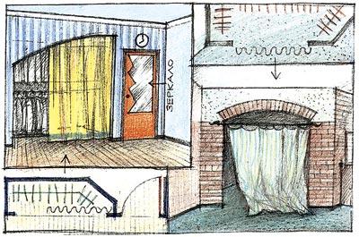

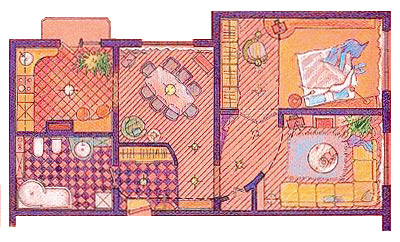

Все в театр!
Гостиная комната отделена от прихожей живописными портьерами, напоминающими театральный занавес.
Круг из паркета создает впечатление единства гостиной с соседними помещениями. В
![КОПЭ-85: несколько дизайн-проектов](/images/4395_diz61_b.jpg)
![КОПЭ-85: несколько дизайн-проектов](/images/4395_diz62_b.jpg)

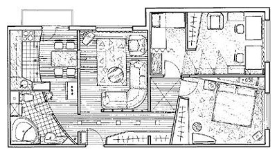

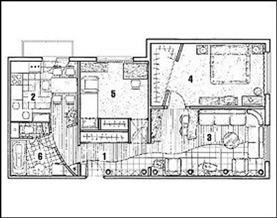

Перетекающее пространство
Новое решение основывается на применении перегородок и подвесных потолков криволинейной формы, а также на скруглении прямоугольных очертаний стен путем подшивания фальш-стен из гипсокартона. Такие приемы позволяют создать интересный, мягкий по линиям интерьер и вдобавок уменьшить площадь коридоров.
Квартира для двух взрослых людей.
Предлагается деление пространства квартиры на две зоны
Жилая площадь квартиры сокращается. На месте детской размещается столовая, соединенная порталом с кухней. В

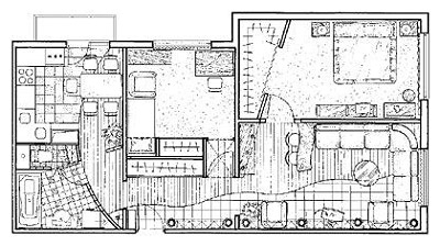

Спальня в глубине квартиры
Гостиная в квартире небольшая, часть ее занимает овальный коридор из холла в спальню. В
Предлагаемые решения перепланировки квартиры (свободное перетекание пространства с минимумом дверей) и относительно недорогие отделочные материалы (плитка, гипсокартон, ковролин) лишь незначительно увеличивают стоимость отделочных работ по сравнению с типовым решением. Второй вариант является более трудоемким за счет пробивки проема, но зато позволяет использовать площадь квартиры практически полностью.

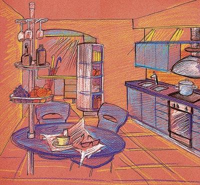

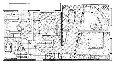

Заменим угол на овал!
Квартира рассчитана на семью из двух взрослых и одного подростка.
При перепланировке снимаются лишь существующие перегородки, пробивать проемы в капитальных стенах не предполагается. Изменяется функциональное зонирование квартиры. В
Перемещение кухни позволяет значительно увеличить фронт кухонной мебели, разместив шкафы под окном.
Особую оригинальность может придать помещению мебель
Санузел при перепланировке предлагается сделать совмещенным (площадь его возрастет с 4
Детская, расположенная на месте бывшей кухни, изолирована от остальной части квартиры и имеет выход на балкон.
Гостиная соединяется с холлом коридором криволинейной формы. Продолжает эту линию овальный подвесной потолок над зоной столовой и скругленные очертания границ плитки на полу. Торцевой стене гостиной также придается форма овала путем подшивания фальш-стены из гипсокартона. Деление помещения на две зоны (столовую и зону отдыха) подчеркнуто использованием различных видов покрытий

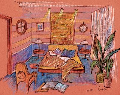

«Изюминкой» интерьера спальни, наряду с округлой стеной, становится окно-иллюминатор, позволяющее осветить коридор и создать «корабельное» настроение. Морскую тему в спальне могут продолжат окрашенные в горизонтальную полоску стены и другие детали интерьера.

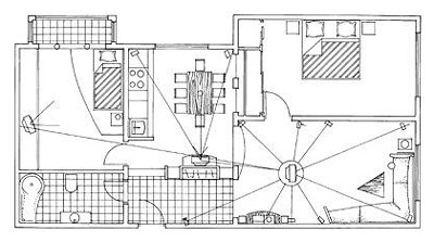

Информационные технологии — в жизнь!
Коммуникации, информационные сети, связь, радиоволны окутывают гигантской паутиной и объединяют разные города, совершенно непохожие по стилю и функции объекты. Квартира представляет собой одновременно и зеркало, и средоточие всех этих современных тенденций.
Человек не может существовать в информационной блокаде. Ему необходимы все средства связи и информации: телефон, факс, компьютер, аудиосистема, радио, спутниковая антенна и, наконец, телевизор. Телевизор занимает в современном доме центральное место, возле него собирается вся семья, друзья, он становится своего рода смысловой доминантой жилища. Вокруг ставится акустическая квадросистема. Все объединяется в сеть с аудиосистемой и далее
В интерьере использованы высокотехнологичные материалы последнего поколения: конструкции из металла, синтезированные материалы, оптико-волоконные провода, светильники из световолокна, аудио-видеоаппаратура класса HI-END, звукоотражающее напыление на стенах, а также декоративные элементы, символизирующие жизнь на новом витке цивилизации.
