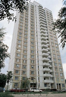

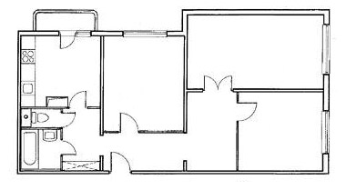

Итак, перед нами трехкомнатная квартира в 22-этажном панельном доме серии КОПЭ-85, именуемом в народе "башней". Площадь комнат вполне приемлема для семьи из трех человек: приблизительно 20, 19 и 14м2. Все комнаты смежно-изолированные и соединены коридором с 6-метровой прихожей. Завершают перечень помещений кухня в 10м2 и небольшой санузел. Вобщем, нормальная стандартная квартира для трех человек, не считая кошки. Ивсе бы ничего, но опять возникает слово «стандарт», определяющее в данном случае бесконечные двери, углы, повороты и закутки.

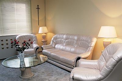

Навесной потолок в гостиной обозначает зону мягкой мебели и одновременно решает задачу верхнего освещения. Схема конструкции очень проста. Основой служит каркас с металлическими направляющими и деревянными частями, который обшивается водостойкой 10-миллиметровой фанерой. Для скрытия швов и придания эстетичного вида вся поверхность конструкции шпаклюется и покрывается текстурной штукатуркой.

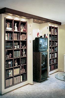

Интерес вызывает выпадающее, на первый взгляд, из общего стиля оформление окна. Архитекторы сознательно сохранили первоначальную прямоугольную форму и использовали жалюзи, а не гардины, создав офисный образ. Вся меблировка гостиной подчеркивает идею свободного пространства, поэтому подход к обстановке не совсем традиционен. Оглядевшись вокруг, видишь необычную стенку для библиотеки и аппаратуры, сделанную по эскизам и чертежам самого архитектора.
Приоткроем секрет: для изготовления такой стенки требуется деревянный каркас, пришитый к стене и закрытый фанерой. Швы и стыки обрабатываются серпянкой, а затем все вместе покрывается шпаклевкой и текстурной штукатуркой. Взавершающий момент монтируются секции из дуба, а верхнюю нишу каркаса занимает также дубовый карниз с подсветкой.

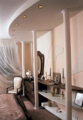

Спальня. Повтор навесного потолка, опирающегося на тонкие длинные колонны, способствовал появлению ниши, в которой прекрасно разместились полки. Кстати, колонны сделаны из обычной асбестоцементной строительной трубы. Они отшпаклеваны и покрашены. Весь гипсовый декор выполнен вручную. Совпадение дугообразных линий сегмента и полок превратили стену спальни в необходимый функциональный уголок.
Отделка стен в спальне, на наш взгляд, тоже заслуживает подробного описания.
Изначальная поверхность стен во всей квартире оказалась, как ни странно, относительно ровной и гладкой, так что процесс выравнивания можно пропустить. После шпаклевки стены были покрыты краской на водоэмульсионной основе.
На нежную кремово-персиковую гамму отделки наложены белые фанерные кусочки разной формы. Фанера обработана моющейся текстурной штукатуркой, а получившаяся аппликация из накладных рельефных вставок похожа на островки старой штукатурки.

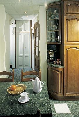

Теперь направим наши взоры в обратную сторону, из интимно-жилой части квартиры в общебытовую. Наш путь опять лежит через коридор, но из гостиной он выглядит совершенно иначе. Перед нами- впечатляющая анфилада. Отказ от дверей позволил не ограничивать пространство, а, наоборот, открыть красивейшую перспективу арок.
Внесем в сие восторженное повествование немного реалистических ноток и сообщим, что сделаны арки из водостойкой фанеры, а накладные рельефные элементы и багет над дверью в ванную комнату выполнены из гипса. Приближаясь к ванной и кухне, встречаем уже знакомую по спальне рельефную аппликацию.
Сужение пространства ванной комнаты объясняется тем, что перегородка между ней и коридором поставлена под углом. Такое положение стены открыло сразу две возможности: втиснуть в коридор пресловутый хозяйственный шкаф и хотя бы частично увеличить ванную. Визуально это увеличение усиливают большие квадраты зеркал и отражающий потолок.
