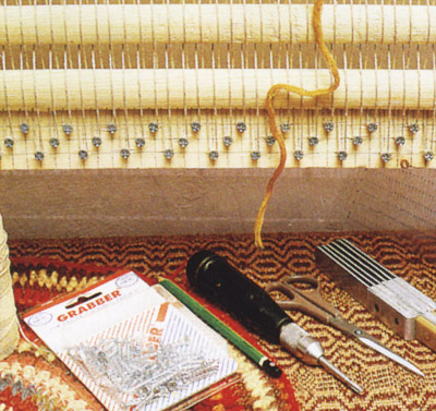

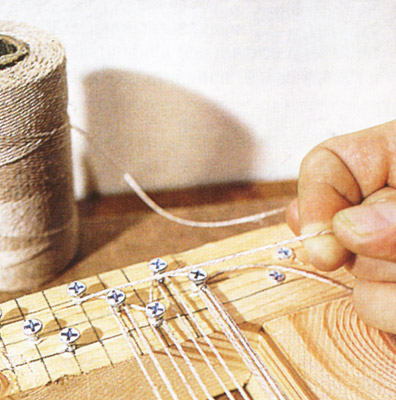

Для крепления основы на раму надо вбить в верхний и нижний брусья гвозди или ввинтить шурупы, предварительно нанеся разметку: в настоящем примере шурупы закреплены по три в ряду по диагонали. Для этого разделили ширину бруса на три равные полосы, а вдоль этих горизонтальных полос через 1см нанесли поперечное деление. Вперекрестие линий ввинтили шурупы. При этом, если ковер маленький, можно натягивать основу на раму цельной нитью. Так, две нити основы прикрепляются на один гвоздь. Если же ковер большой, необходимо вбивать гвоздь для каждой нити. При таком способе каждая нить основы крепится на раму отдельно и между ними нет связи. Диагональное крепление шурупов вызвано тем, чтобы брусья не растрескались, да и натягивать нить основы так удобнее.
Основа закрепляется на первом шурупе снизу и каждый раз натянутая снизу вверх обматывается вокруг шурупа- таким образом добиваемся натяжения нити, которое способствует формированию плотности ковра. На первые шурупы нить наматывается 5-7 раз для того, чтобы сформировать валик края.

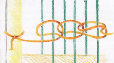

За натягиванием основы на раму следует переплетение нижним бердо (специальными узлами завязанная нить для укрепления нижнего края гобелена). Для изготовления бердо обычно берется льняной шнур-макей. Один конец его привязывается к брусу рамы с одной из сторон. Из идущего с катушки шнура приемом «вязание крючком» делается цепочка, через каждое звено которой проходит нить основы. Бердо должно оставаться плотно натянутым между боковыми брусьями рамы, только при этом можно получить хорошую однородную поверхность ковра.

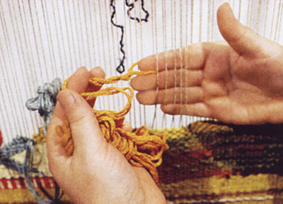

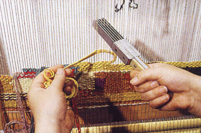

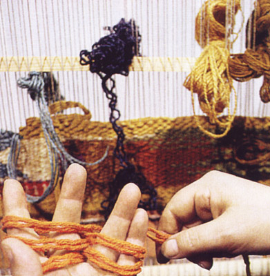

Ткать ковер начинают с кромки, которую, когда ковер готов, подворачивают или распускают. Преимущественно используют светлую шерстяную нить. Нить утка- специального клубочка- наматывается восьмеркой вокруг пальцев левой руки в маленький клубочек, который закрепляют через четыре-пять витков, конец нити проталкивают под последний виток. Клубочек-уток разматывается с начала нити.
Одной рукой "открывают" первый промежуток длиной около 10см, "набирая" нити основы снизу, а другой проталкивают в образовавшийся зазор уток. Остающийся в промежутке материал утка- шерстяную или льняную нить- набивают ткацкой лапой или большой тяжелой вилкой. Затем, опять набирая основу снизу, ведут нить из утка назад. Опять набив нить ткацкой лапой, ведут нить в третий раз- врезультате получается прямая полоса одного цвета.

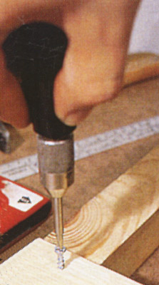

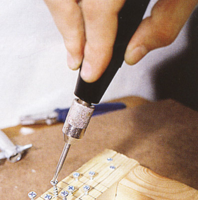

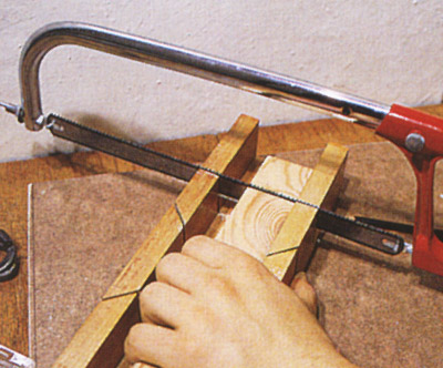

Сделайте ножовкой пропил до половины бруса, отступив от края на ширину бруса. При помощи молотка и стамески сделайте паз с каждой стороны. Операцию повторите 8раз по краям рамы. |
Шурупами (3-миллиметровыми) или болтами диаметром не более 8-10 мм скрепите раму по углам. Для прочности привинтите с обратной стороны рамы уголки из фанеры. |
Нанеся разметку на раму (три горизонтальные полосы, разделенные поперечными линиями через сантиметр), ввинтите шурупы по диагонали по три. |
Этот этап имеет отношение скорее и подготовке основы- закрепление нитей на шурупах. Обмотав первые два шурупа 5-6 раз, Вы начинаете наматывать нить основы последовательно по два витка на шуруп, натягивая нить. |

Нить бердо тянется от левой балки "вязанием крючком"- получается цепочка, в каждое звено которой вставлена нить основы. |
Материалом для утка может служить шерстяная нить, синтетика, шелк, лен и многие другие материалы. Восьмеркой вокруг пальцев обматывается нить и закрепляется через 4-5 витков. Если она распустилась или держится неплотно, а ее уже вставили в основу, расплетать ковер не надо- достаточно перевязать остаток нити точно таким же образом. |
Нить бердо тянется от левой балки способом "вязание крючком"- получается цепочка, в каждое звено которой вставлена нить основы. |
Одной рукой "открывают" первый промежуток длиной около 10см, "набирая" нити основы снизу, а другой проталкивают в образовавшийся зазор уток. Эта операция повторяется на протяжении всей работы с гобеленом. Нить удерживается благодаря эффекту "корзины"- чередованию нитей основы и нитей утка. Конец нити нужно оставлять снаружи- таким образом ее будет легче отрезать. Нить, даже не привязанная к основе ковра, не выпадет, если ее прибить ткацкой лапой. После того, как часть гобелена уже готова, можно срезать нити. |

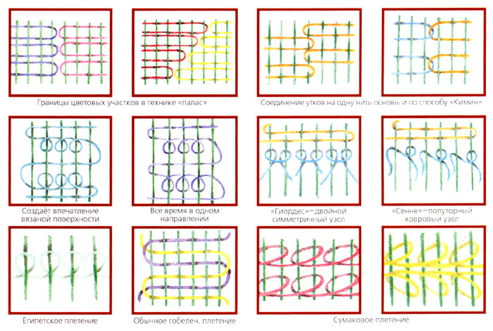

Комбинации технических решений и разного рода узлов могут только разукрасить Ваше творение. Самые простые эффекты- прокладывание вертикальных столбцов и прокладывание разными цветами горизонтальных полос. При желании можно изобретать и другие способы или воспользоваться эффектами, представленными на чертежах. |

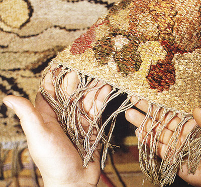

Край готовой работы можно оставить с бахромой, а можно не снимать изделие с рамы и оставить как картину, дополнительно приобретя простой багет. |

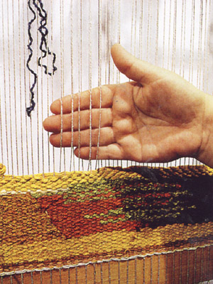

Нижний край ковра переплетается нитью одного цвета на 3-5 см в высоту. Кнему прикрепляется рабочий чертеж- картон, на котором тонкими контурными линиями или в цвете сделан условный рисунок будущего ковра. Далее вывязываем рисунок, следуя нашему эскизу по той же технологии. Нити, натянутые во втором чередовании, переплетаются уступом, который возник при первом повороте назад. Таким образом уступчато ведется переплетение ковра до другого края.
Обычно ковер ткут в ширину (вэтом случае картон закрепляют с поворотом на 90), но можно ткать и в длину, как в нашем примере. Особенно тогда, когда на картоне много вертикалей. Ковер ткут по рабочему чертежу. Отдельные части ковра можно плести сантиметров на 20 выше сотканных поверхностей. Если своевременно не заполнять промежуточные поверхности, ковер легко сужается.
В гобеленовом переплетении часто так бывает, что между нитями утков в местах перехода цветов нет связи- уплотненные ткацкой лапой, нити сами держат изделие, а в том случае, если образовывается зазор между вытканными поверхностями, их можно скрепить между собой с изнаночной стороны при помощи шва. Отдельную нить утка обвивают вокруг одной нити основы там, где соседствуют цветные поверхности.

В основу фактуры кладется несколько технических решений - разное плетение, чертежи узлов вывязывания. Предлагаем для начинающих несколько примеров: соединение узлов на одну нить основы, соединение утков, границы цветовых участков, обычное гобеленовое плетение, сумаковое плетение (создает впечатление вывязываемой поверхности), египетское плетение- при использовании толстой пряжи такая поверхность выглядит, словно она составлена из вертикальных рядов бусин.

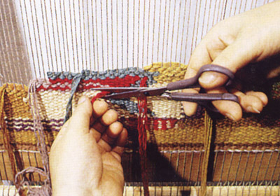

Заканчивается работа верхним краем полотна, который должен быть одинаковой ширины и толщины с нижним. Сверху вывязывается бердо, которое перед снятием ковра затягивается и тем самым препятствует распусканию нитей утка во время отрезания нитей основы. Перед снятием нити, выводившиеся наружу, срезаются. Нити, хорошо прибитые ткацкой лапой, не могут распуститься. Отрезание основы осуществляют, отступив снизу к шурупам рамы, сверху на такое же расстояние; нити основы по две связывают в изящную бахрому. Ковер растягивают на полу или большой раме и прибивают по краям гвоздями, накрывают мокрой тканью, а через день, когда ткань подсохнет, ее снимают. Освободив от натяжения, подворачивают нижний и верхний края, прячут под них узлы и приметывают, затем через тряпку гладят утюгом. Изделие можно не снимать с рамы и поместить в багет, получив гобеленовую картину.
