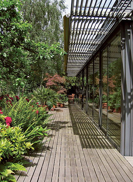

Садовый паркет по внешнему виду очень похож на домашний: те же модули, набранные из планок, то же деление на клетки и чередование направлений. И от этого возникает особый уют, неповторимое очарование которому придают зеленые "стены" из окружающих кустарников и деревьев Прогулки по дереву DLH Group-Bohmans Прогулки по деревуАрхитектурный проект - Findia Log Homes

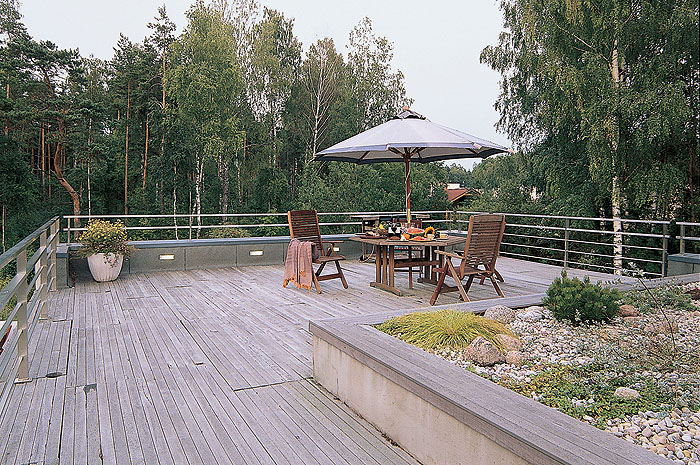

Эксплуатируемые кровли в последнее время становятся все более распространенным явлением. На них разбивают сады, устраивают площадки для отдыха. Деревянные поверхности, кстати, помогают расслабляться и успокаиваться. Однако не забудьте о безопасности и обязательно установите перила Прогулки по деревуФото М.Ромакиной

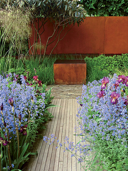

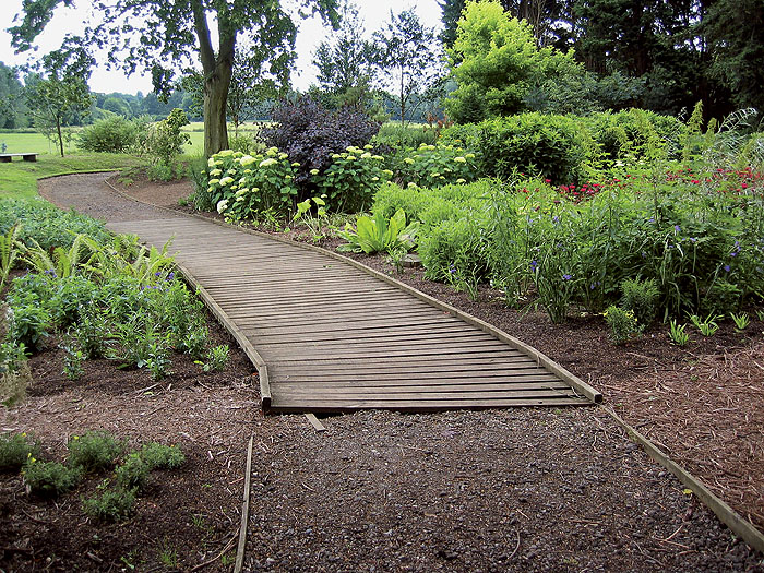

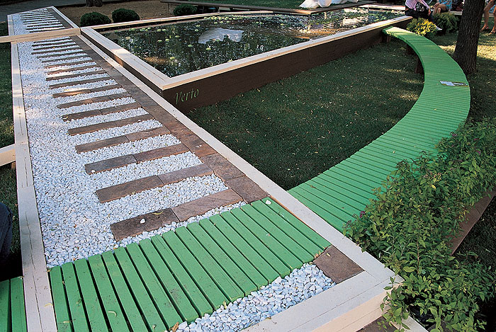

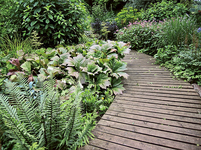

Дерево не только тонируют в различные оттенки коричневого, но иногда и окрашивают - например, в сочный салатовый цвет, который привносит ощущение свежести и при этом не противоречит зеленому окружению Прогулки по дереву Прогулки по деревуЧтобы дорожка не зарастала сорняками, прежде чем засыпать гравий, рекомендуют покрыть землю геотекстилем Прогулки по дереву Прогулки по деревуФото М.Ромакиной

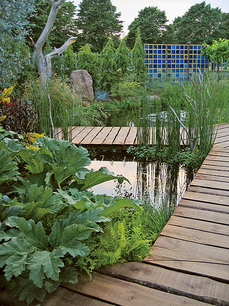

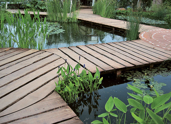

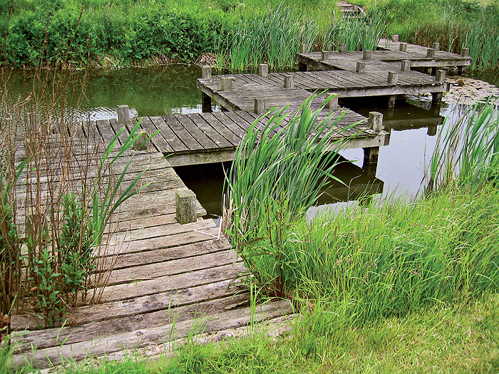

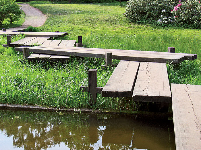

Мостики, построенные зигзагом, продлевают время путешествия над водой. Когда поворачиваешь то в одну сторону, то в другую, природные картины перед глазами успевают смениться несколько раз. Подобные конструкции характерны прежде всего для ландшафтов в восточном стиле Прогулки по деревуПалубная схема укладки вынуждает более тщательно подгонять длину досок относительно лаг: стыки должны располагаться над лагами

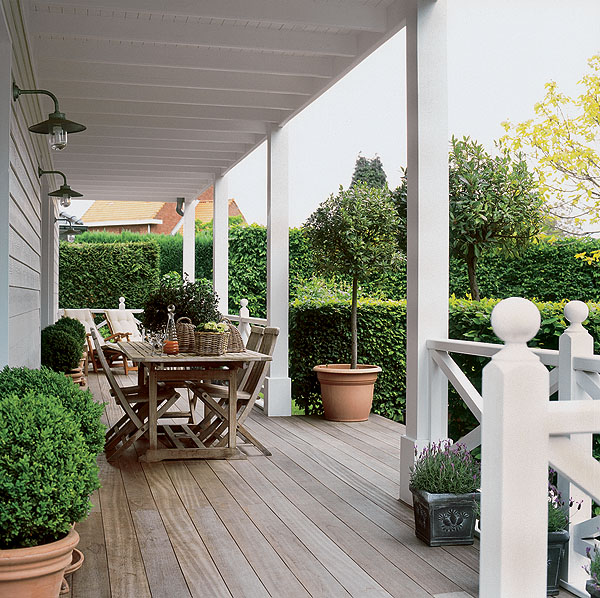

Деревянные настилы в саду- модная альтернатива кирпичным или гравийным площадкам. Такие конструкции красивы: естественные цвет и текстура материала хорошо сочетаются с природным окружением. Настилы удобны в использовании, неприхотливы в уходе. Поверхность из дерева приятна и ступающей на нее ноге, и глазу.
Настилы из дерева- конструкции многофункциональные. Это и садовая дорожка, и площадка рядом с бассейном или на эксплуатируемой кровле, и терраса, и патио, и мостки над прудом. По размерам они могут быть разными. Все эти конструкции характеризуются тем, что дерево, во-первых, постоянно подвергается влиянию атмосферных факторов (воздействие дождя, снега, солнечных лучей), а во-вторых, находится в непосредственной близости к грунту. Апоскольку по своей природе этот материал подвержен гниению, основная задача при укладке настилов- предотвратить или по меньшей мере замедлить естественные процессы старения и разрушения древесины.

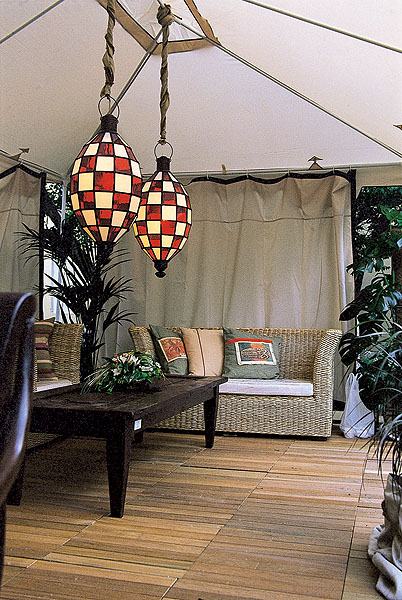

Прогулки по деревуФото М.Ромакиной Если вы хотите украсить деревянную площадку беседкой, ей совсем не обязательно быть массивной, "на века". Облегченный, мобильный вариант- шатер, который «разбивают» на несколько летних месяцев. Важно, чтобы его крыша была водонепроницаемой, стены же можно сделать из ткани и подвесить их наподобие штор.

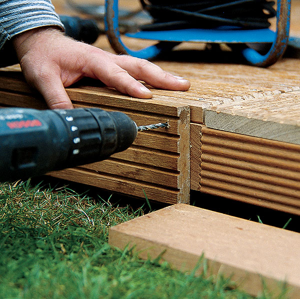

На лаги стелют доски. Существует два основных способа их крепления. При открытом используют саморезы из нержавеющей стали (минимальный диаметр- 5мм), причем шляпки следует утапливать ниже поверхности доски и при желании закрывать заглушками. При закрытом способе применяют следующую систему крепежа: в специальные пазы в досках и лагах вставляют так называемые клипсы, которые прочно скрепляют их и при этом не видны на поверхности настила. Доски монтируют с зазором 5-8мм относительно друг друга, чтобы обеспечить естественную циркуляцию воздуха и сток воды после дождя, а также позволить древесине свободно «двигаться» при изменении температурного и влажностного режимов.

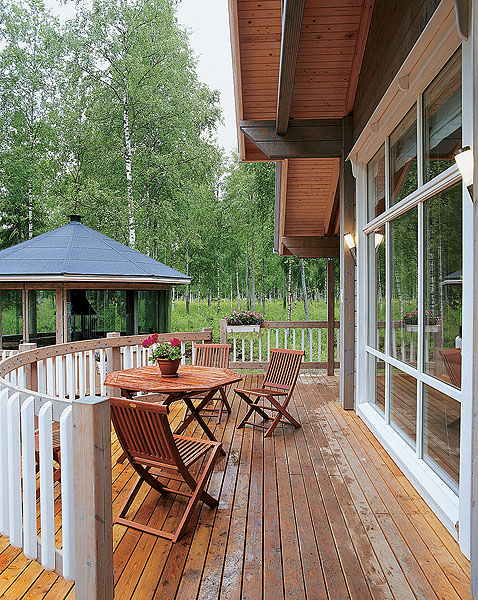

Фото К.Манько Открытая терраса- уютное место для посиделок и чаепитий на природе. Чтобы защититься от солнечных лучей и дождя, оборудуйте ее крышей. Мебель же выбирайте по своему вкусу- деревянную, сплетенную из ротанга или пластиковую.
Доски укладывают так, чтобы стыки между ними (если они есть) приходились на лаги. Стыки в соседних рядах необходимо "привязывать" к разным лагам. Настилы, расположенные на 40-50см выше уровня земли, лучше снабдить поручнями или перилами.

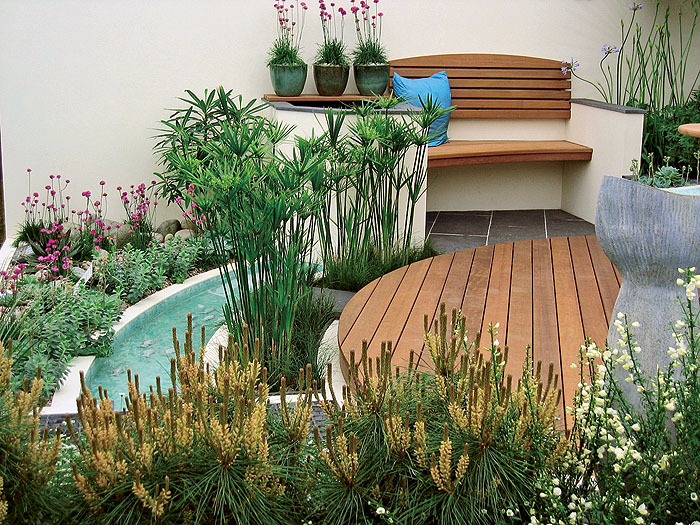

Чтобы настил не скользил, поверхность досок должна быть рифленой (рифление бывает крупным или мелким). Для обеспечения стока воды деревянные площадки всегда имеют небольшой уклон- 2-3. По бокам настилы декорируют досками, бордюром из камней или кирпичей либо растениями

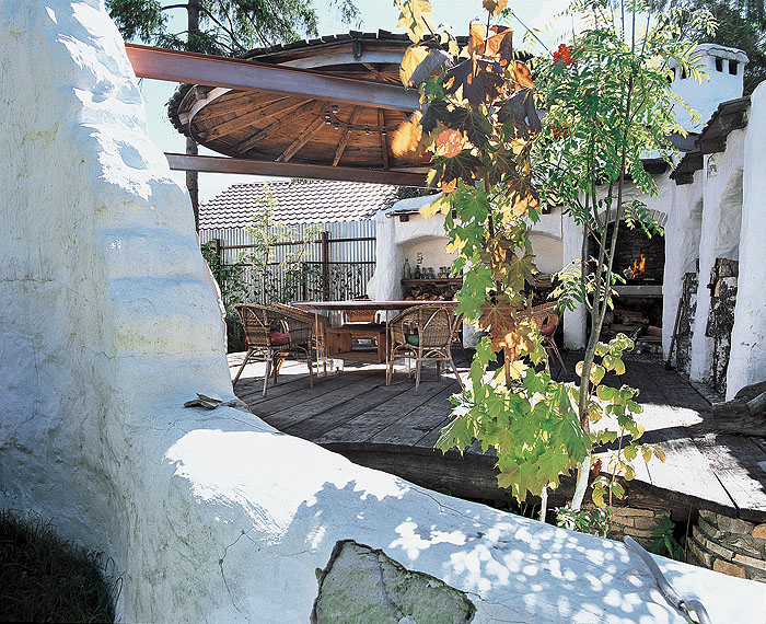

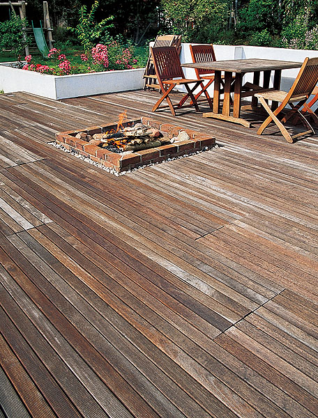

Прогулки по деревуДерево и огонь- несовместимые соседи. Однако и посреди деревянного настила можно соорудить костровую площадку, нужно лишь грамотно изолировать ее. В данном случае изоляцией служит невысокая стенка из шамотного кирпича, возведенная по периметру очага. Основание площадки- из того же шамотного кирпича, бута, бетонных плит. Прилегающие доски рекомендуют дополнительно обработать огнезащитным составом.

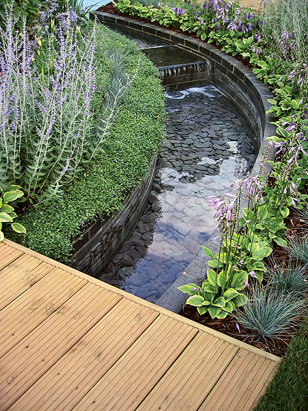

«Одетые» в древесину водоемы очень красивы. Окантовкой пруда может стать и сам настил, и лента из камней, подчеркивающая береговую линию.

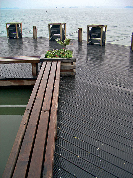

Намокшая после дождя древесина становится скользкой, поэтому поверхность досок рекомендуют делать рифленой- во избежание травм. Особенно важно это для тех настилов, которые предназначены для достаточно интенсивной эксплуатации: дорожек, мостиков.

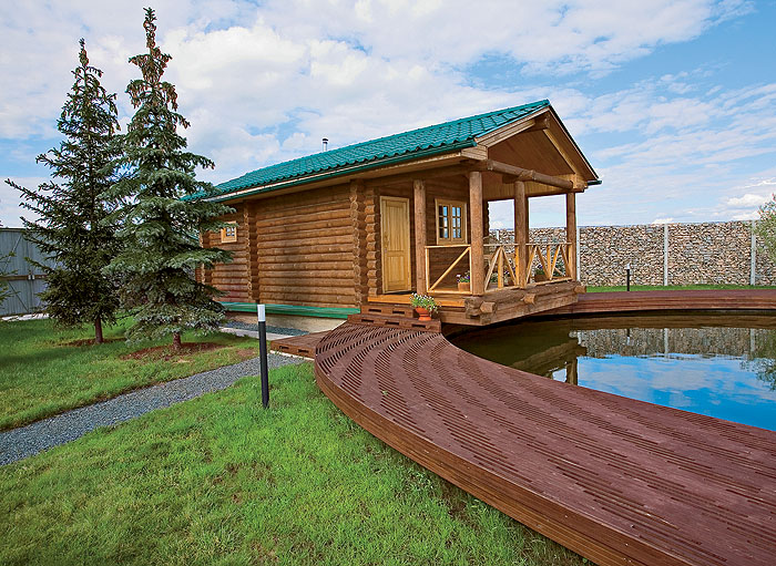

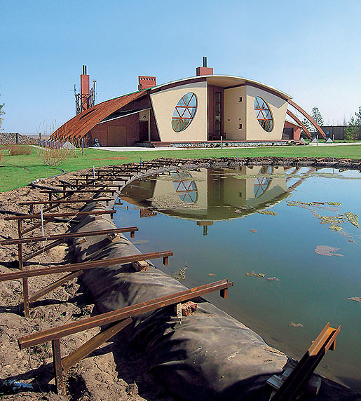

Фото В.НефедоваЭтот водоем, расположенный рядом с домом и вплотную прилегающий к стоящей напротив дома бане,- своего рода связующее звено, которое объединяет разностилевые постройки в единый ансамбль. Размер водоема- 1812м. Несущая основа для настила- металлические треугольные консоли, расположенные с шагом 1,2м(а). Каждая жестко прикреплена к вертикальному металлическому шпунту, замоноличенному в бетон. Настил шириной 1,1м набран из досок лиственницы (сечение- 102,5см, длина- 2м), уложенных на ребро вразбежку(б). При укладке их изгибали, скрепляя между собой саморезами. Доски тонировали морилкой под цвет красного дерева. Полотно настила возвышается над водой примерно на 35см, а над землей- на 15-20см. По бокам его декорировали теми же досками.

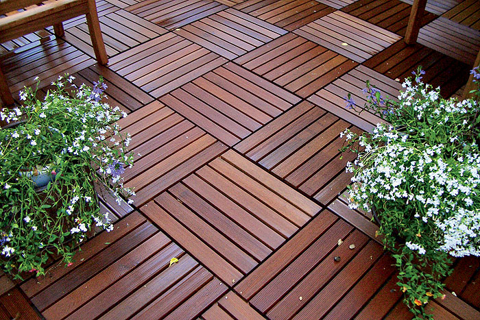

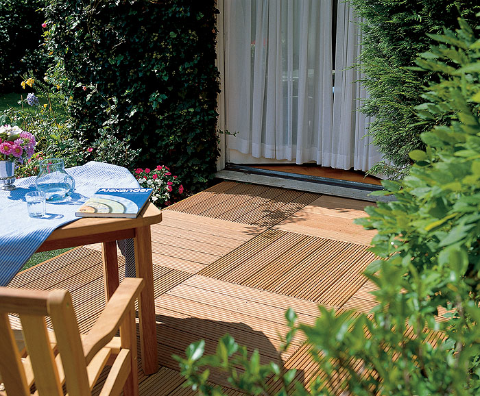

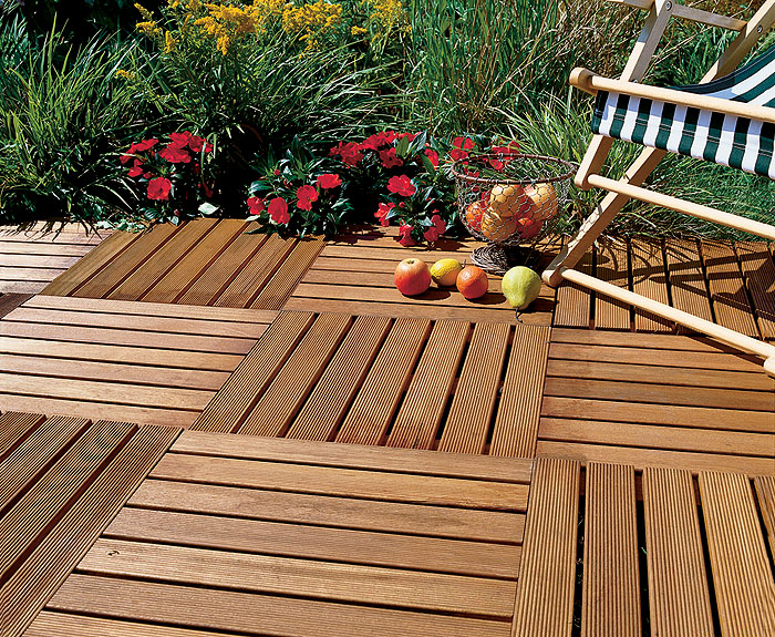

Помимо доски сейчас популярен так называемый садовый паркет. Это плитки, обычно квадратные (длина стороны может быть различной- 300-500мм), набранные из нескольких деревянных планок, закрепленных на пластиковом основании-решетке. Планки расположены параллельно кромке плитки или по диагонали относительно нее. Чтобы вода не скапливалась на деревянной поверхности и стекала вниз, между планками оставляют небольшие зазоры (1,5-8мм). Друг с другом плитки соединяют при помощи защелок, размещенных по всему периметру пластиковой решетки. Основанием может стать любая ровная площадка- бетонная, асфальтовая, гравийная, даже грунтовая. Такой паркет делают из экзотических пород- DLH Group (средняя стоимость- 3200-3400руб. за 1м2), Hortus, Италия (паркет из ипе- 4700руб. за 1м2), Osmo; а также из сибирской лиственницы, термообработанной древесины. Выпускают его не только западные компании, но и российские- "Файнвуд", Real Wood. Фирма "Лабиринт" разработала систему наборного паркета из древесно-наполненного ПВХ. Решетка-основание выполнена из пластика (ПНД). Размеры модуля- 300300мм, высота- 25мм, стоимость- 169руб. Этот производитель также предлагает паркет из термообработанной березы, лиственницы, сосны (стоимость модуля 300300мм- от 130руб.).

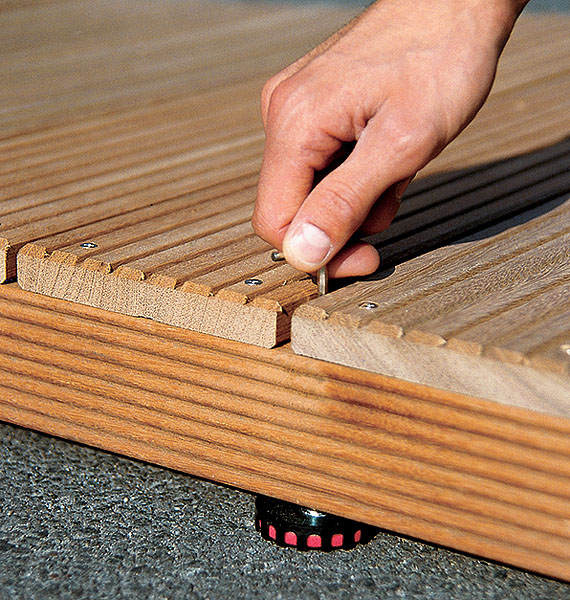

Прогулки по дереву Прогулки по дереву Чтобы замаскировать все неровности площадки-основания, садовый паркет или деревянный настил устанавливают на винтовые опоры(а). Отдельные секции паркета скрепляют друг с другом при помощи специальных защелок. Торцевые края настила обычно декорируют теми же досками, из которых набран и сам паркет(б). При необходимости площадку для отдыха или дорожку легко нарастить, разобрать или перенести на другое место.

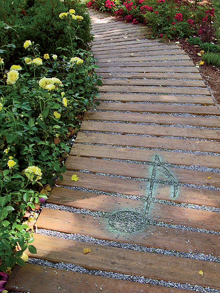

Прогулки по деревуФотоМ. РомакинойДорожные покрытия- одна из разновидностей деревянных настилов. Дренажной подушкой для них чаще всего служит гравий (слой 15-20см), засыпанный поверх песка (слой 10см). Доски можно положить на лаги и зафиксировать саморезами. А можно и настелить сразу на подушку основания, расположив на некотором расстоянии друг от друга и погрузив в гравий. Тем самым вы не только позаботитесь о возможности стока дождевых вод, но и зададите прогулке по дорожке строгую ритмичность. Для дорожек чаще применяют лиственницу, которая после обработки антигрибковыми пропитками служит около 10лет. В местах повышенной влажности дерево использовать не рекомендуется.
