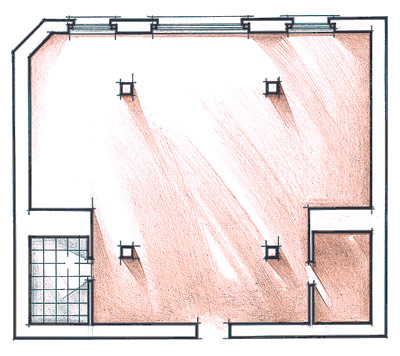

Первоначально квартира была строго симметрична, с четырьмя несущими колоннами и двумя блоками коммуникаций, со стояками и вентиляционными коробами по обе стороны от входной двери. Напротив входа- три окна, широкое посередине и два поуже по бокам. Исходная схема уже изначально несла в себе концепцию пространства с основным парадным помещением в середине и жилыми комнатами справа и слева. Подсобные помещения относились в глубь квартиры. Далее требовалось развить схему до полноценной планировки, учитывающей все пожелания и привычки хозяев, да еще привнести в нее стиль, индивидуальность и декоративную выразительность.

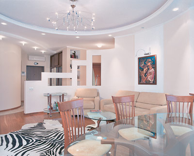

Центром жилища и в прямом, и в переносном смысле была сделана гостиная, имеющая форму круга. Ее границы обозначены полукруглой фальшстенкой, переходящей в симметричные, очерченные по тому же радиусу межкомнатные перегородки. Возле окна они смыкаются с участками, перпендикулярными наружной стене. Место этого перелома привязано к скрытым от глаз несущим колоннам. Фальшстенку сделали ступенчатой, не доходящей до потолка и, кроме того, "перфорированной", поскольку кухня, которую отнесли в глубину квартиры, нуждалась в каком-то количестве естественного света. Теперь человек, входящий в квартиру, не "упирается" взглядом в глухую плоскость- навстречу, через окно гостиной и фальшстенку, льется поток света, так что гостиная как будто распахивается навстречу гостю.

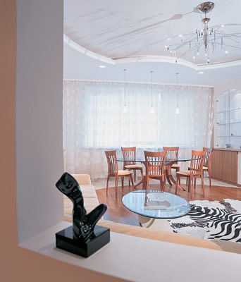

Сама гостиная делится на две части: в одной находятся диван и кресла с журнальным столиком, а также домашний кинотеатр, в другой- обеденная группа со стеклянным столом. Зоны «соревнуются» друг с другом за дополнительные метры. Впрочем, это не создает ощущения тесноты, так как плавные обводы гостиной расширяют пространство и создают мягкую игру светотени.
Круг, подчеркивающий центр гостиной, повторен акцентами подвесных конструкций на потолке и месторасположением светильников. Лампы разделены на функциональные группы: отдельные источники есть над обеденным столом; геометрический центр основного круга фиксирует люстра с многочисленными подвесами; наконец, перепад гипсокартонных конструкций потолка подчеркнут скрытой подсветкой. Взависимости от настроения, можно менять цвет освещения гостиной- от мягкого синевато-фиолетового до желтоватого. Что касается цвета стен, то хозяева сразу же остановились на мягких пастельных тонах, поскольку считали важным, чтобы в квартире не было бросающихся в глаза, кричащих оттенков.

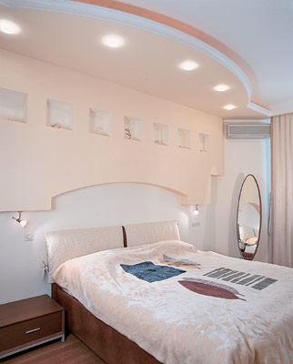

В спальне хозяйка квартиры пожелала создать какой-нибудь оригинальный дизайнерский объект. Ольга Слезкина предложила возвести здесь, как и в гостиной, круглую полуколонну. По словам автора проекта, колонны в гостиной и спальне получились "разными, но родственными". Та из них, что находится в спальне, имеет более низкую капитель и горизонтальное членение, в то время как ее "сестра" в гостиной расчленена вертикально. "Еще предстояло как-то интересно оформить стену, к которой приставлена кровать,- говорит Ольга.- Просто вешать в изголовье картину не хотелось". Применение гипсокартона позволило сделать в плоскости несколько ниш. Сама же стена, благодаря полукруглой подшивной конструкции, напоминающей балдахин, плавно "перетекает" в потолок. Кслову: эта конструкция выкрашена в тот же цвет, что и стены спальни, и дополнительно украшена по краю цепочкой встроенных светильников.

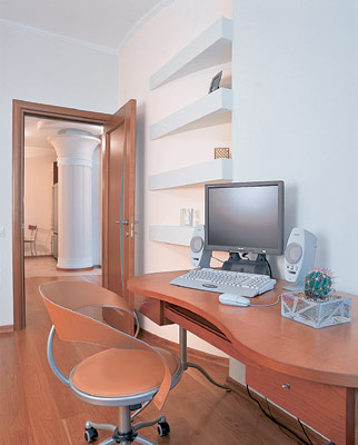

В правой половине квартиры находится будущая детская. Пока ребенок еще слишком мал, она используется как кабинет главы семейства. Поскольку смежная с гостиной перегородка полукруглая, основные предметы обстановки комнаты (шкаф и кровать) пришлось расположить у противоположной стены. Сама же перегородка оснащена несколькими горизонтальными плоскостями. Они выполнены из гипсокартона и могут использоваться как полки для книг. Рядом, у окна, в настоящее время находятся письменный стол и кресло хозяина. Но задорный салатовый оттенок стен и разноцветная люстра не дают забыть об истинном предназначении комнаты.
