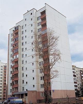

Панельный дом серии П-46М — самый что ни на есть типовой. Ну сами знаете: комната налево, комната направо... Скучно и неудобно. А ведь так хочется перемен! На наш взгляд, к перепланировке трехкомнатной квартиры, расположенной в этом доме, архитекторы подошли максимально творчески. Что получилось — судите сами
Жилой панельный дом серии П-46М
Дома этой серии могут иметь 4, 5, 7, 9 и 14этажей с одно-, двух-, трех- и четырехкомнатными квартирами, достаточно большими по площади. Наружные стены представляют собой керамзитобетонные панели толщиной 340мм. Внутренняя несущая стена изготовлена из железобетона толщиной 180мм. Она проходит между кухней и спальней, а также детской и гостиной. Стены коридора имеют толщину 140мм, перегородки санузла- 80 мм. Перекрытия железобетонные, 140-миллиметровые. Вприхожей и коридоре, напротив ванной, устроены антресоли. Вентиляция в квартире естественная, вытяжная, вентиляционные блоки находятся в санузле и на кухне. Большое преимущество квартиры в том, что она снабжена сразу тремя лоджиями. Неудивительно, что за их счет авторы проектов, как правило, предлагают увеличить жилую площадь.

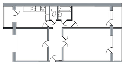

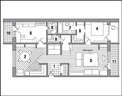

В борьбе со скукойПлан помещений до реконструкции

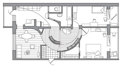

Максимум комфорта
Сильные стороны проекта:
повышение комфортности планировки
оборудование санузлов при каждой спальне
создание гостевого санузла
Слабые стороны проекта:
дополнительные расходы на утепление лоджии, прилегающей к спальне
дополнительные расходы в связи с переносом кухонных коммуникаций
В данном случае перепланировка предполагает создание новых проемов в несущей стене- они ведут в спальню, детскую и гостевой санузел. Проход в столовую расширяется. Все проемы обязательно усиливаются металлическими конструкциями.
Особое внимание в проекте уделено рациональному использованию пространства. При родительской спальне обустраиваются гардеробная и ванная, при детской комнате- cобственная душевая. Отдельный туалет организовывается и при гостиной. Эти меры оправданны, поскольку создаются дополнительные удобства как для каждого члена семьи, так и для гостей.
Пространство коридоров тоже использовано максимально. Переступив порог квартиры, сразу же видишь небольшой двухместный диванчик напротив входной двери. Его можно изолировать с помощью раздвижных перегородок, получив таким образом дополнительное уютное место для уединения.
Там, где раньше находилась кухня, теперь расположена спальня. На территории же бывшей спальни, наоборот, очутилась кухня-столовая. Сгостиной ее связывает небольшой коридор. Перенос кухни, безусловно, влечет за собой изменения в разводке канализации. Все трубы прячутся под специально построенным 150-миллиметровым подиумом. Окно между спальней и лоджией демонтируется, теперь их разделяет только раздвижная дверь с невысоким порожком. Для сохранения тепла в жилой зоне пол, стены и потолок лоджии снабжаются тепло-, гидро- и пароизоляцией. Остекление производится двойным или тройным стеклопакетом. Радиатор отопления переносится к наружной стенке лоджии. Интерьер квартиры выполнен просто, без излишеств, зато в насыщенной цветовой гамме. Стены гостиной, прихожей и столовой покрыты водоэмульсионной краской TIKKURILA. Спальня и детская оклеены структурными обоями под покраску. На пол столовой, гостиной, спальни укладывается паркет фирмы TARKETT (Швеция). Вдетской использовано ковровое покрытие.

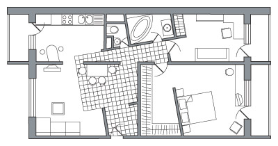

Декоративно и удобно
грамотное зонирование
современный дизайн при умеренных затратах
уменьшение площади спальни
отсутствие рабочего места
уменьшение ванной комнаты
Квартира предназначена для семьи из трех человек: родителей и сына-подростка. Интерьер выдержан в современном стиле. Воплощая свои идеи, авторы предлагают остановиться на удобной для жизни и одновременно интересной с точки зрения дизайна модели.
Уже при входе в дом, в зоне столовой, взгляд падает на декоративную колонну, на которую «нанизан» плоский круглый светильник. Таким образом, интересный дизайн заявляет о себе буквально с порога. При перепланировке производится демонтаж старых перегородок, а в несущей стене предлагается устроить два проема: один на кухню, другой в детскую. Для новых перегородок и потолков используются блоки ТИГИ-KNAUF (Россия-Германия), не требующие штукатурения.
В туалете переносятся коммуникации с заменой труб канализации и подводки воды.
Для стен выбрана мягкая цветовая гамма пастельных тонов. Пол выкладывается керамическим гранитом (терракотового цвета), который в соответствии с направлением вновь построенных перегородок начинается в прихожей, продолжается в гостиной и заканчивает свое развитие при входе в детскую. Вспальне, детской, гардеробной и части гостиной настелен паркет из светлого дуба. Теплый пол устанавливается в прихожей, ванной, туалете и на кухне. Вэтих же помещениях с помощью натяжных потолков создано впечатление "стеклянного небосвода". При устройстве натяжного потолка в гостиной применяется гипсокартон, монтируемый на металлический каркас. Вдетской и спальне потолок покрывается водоэмульсионной краской голубоватого оттенка.
В спальне, детской и прихожей устанавливаются встроенные шкафы-купе А-LA-CARTE (Финляндия). Оригинальный витраж в спальне выполнен по индивидуальному заказу. Двери заменяются новыми, более современными. Освещение в квартире самое разнообразное. Вподвесные потолки встроены точечные галогенные светильники. Вспальне и гостиной имеются бра, а в зоне столовой- круглый плоский светильник, изготовленный на заказ по авторским эскизам. При выборе основных предметов интерьера можно отдать предпочтение мягкой мебели INTERFACE (Финляндия), а для гостиной и спальни- JUVENTA (Бельгия).

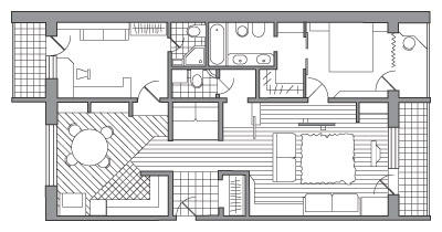

Домашняя библиотека на новый лад
увеличение площади ванной комнаты без объединения с туалетом
появление встроенной гардеробной в спальне
сравнительно недорогие отделочные материалы, мебель, сантехника
создание отдельной удобной библиотеки
неудобное расположение входа в туалет
удаленность ванной комнаты и туалета от жилой зоны
Еще один вариант жилья для семьи из трех человек: родителей и сына-старшеклассника. Хозяева квартиры- люди творчески активные, энергичные, современные. Вдоме много книг, поэтому основной идеей проекта стало устройство в холле домашней библиотеки. Для этого с помощью гипсокартона и обрешетки швеллеров создаются полукруглые стеллажи-перегородки. Библиотека стала главной изюминкой обновленной квартиры. Вэтом значимом помещении желательно поместить небольшой диван. Конечно, речь не идет о читальном зале, с любимой книгой лучше уединиться в своей комнате. Зато в холле удобнее просмотреть газету, полистать справочник, свежий номер журнала.
Как и в предыдущем проекте, здесь сделаны проемы в несущей стене между библиотекой и детской, а также кухней и гостиной. Проемы усиливаются металлической обоймой в виде перемычек и дополнительно- кирпичными колоннами. Перегородки (между гардеробной и спальней, в прихожей, в ванной комнате и туалете) возводятся из гипсобетонных блоков.
В спальне и детской дизайнер предлагает ликвидировать окна и двери, выходящие на лоджии. Бывшие подоконники переделаны теперь в столешницы. Специально изготовленные раздвижные перегородки дают возможность разделять или объединять спальню и кабинет, детскую и спортивный уголок. У сына появляется комната для занятий спортом, а у родителей, в спальне, — мини-кабинет с компьютерным столом.
В кабинете при спальне и мини-спортзале монтируются двойные стеклопакеты, а потолок, пол и стены утепляются, паро- и гидроизолируются. Кроме того, укладывается теплый пол, устанавливаются дополнительные радиаторы. Теплый пол устраивается также в прихожей, в зоне кухни, в туалете и ванной комнате. Для отделки используется итальянский керамогранит (300300 мм) от фирмы ITALGRANITI натуральных цветов Acquamarina и Bianko. Вбиблиотеке, гостиной, спальне и детской предполагается ламинированный паркет QUICK-STEP (Бельгия), закрепляющийся на защелках. Он удобен для укладки, а при необходимости может быть разобран. Вгардеробной и на лоджии пол предлагается облицевать российской керамической плиткой.
На стенах в ванной и туалете- немецкая плитка STEULER. Рабочая часть кухни оригинально отделана под мозаику мелкой итальянской плиточкой (10; 10,5; 5 мм). Прихожая, библиотека, кухня и детская оклеены структурными обоями ERFURT (Германия) под покраску, а гостиная-столовая и спальня- более дорогими, очень эффектными австрийскими обоями MARBURG.
Зонируя пространство и подчеркивая его пластику, подвесные потолки в некоторых частях квартиры занижаются на 100мм. Это, помимо прочего, нужно и для монтажа дополнительной галогенной подсветки.
Освещается квартира достаточно разнообразно: здесь и подвесные потолочные светильники, и галогенные точечные, и бра, и ниши с потайной люминесцентной подсветкой (все это- производства Италии, России, Франции).
Сантехника и сантехническая мебель выбраны относительно недорогие, французской фирмы GME. Мягкая мебель- российско-французского производства. Шкафы изготавливаются на заказ по авторским эскизам- качественно и относительно недорого.

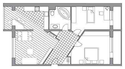

Геометрия уюта
создание свободного открытого пространства
увеличение гостевой зоны
увеличение площади санузла
удорожание ремонта из-за объединения кухни и лоджии
нерациональное использование площади коридора
Это дом, в котором любят принимать гостей, устраивать праздники. Хозяева — молодая пара с ребенком.
Авторы проекта стремятся рационально объединить существующие площади. Врезультате увеличивается зона гостиной, изменяется направление коридора, появляется возможность установить в прихожей встроенный шкаф. Иными словами, создаются интересные пространственные формы и композиции. Некоторые перегородки после перепланеровки располагаются по диагонали.
Зонирование квартиры осуществляется несколькими способами: использованием разных материалов в отделке пола, изменением высоты потолка и типа освещения.
Как и в предыдущих проектах, здесь создаются новые проемы в несущей стене. Иони точно так же усиливаются металлическими конструкциями.
Площадь санузла увеличивается путем присоединения к нему небольшого коридора. Врезультате удалось установить здесь ванну с гидромассажем. Правда, умывальник при этом переносится к внутренней несущей стене, что влечет за собой удлинение коммуникаций. Новые стены санузла изготавливаются из гипсобетонных блоков и облицовываются плиткой фирмы FAETANO (Италия).
В коридоре и на кухне предпочтение отдано светло-серой цветовой гамме. Гостевая и жилая зоны решены в солнечных тонах: светлый паркетный пол, много теплых оттенков. Запоминающиеся декоративные элементы и самый необходимый минимум мебели- это создает ощущение покоя, простора и уюта. Что же касается пластики стен, то рядом с входом в гостиную устроена ниша, куда удачно вписался телевизор. Объединяющим мотивом гостиной зоны стал декоративный бордюр в виде двух горизонтальных линий цвета дерева.
Напротив входа в спальню устанавливается оригинальный фонарь. На самом деле это целая система лампочек, расположенных на стене и закрытых декоративным матовым стеклом. На стекло можно нанести рисунок. По периметру комнаты располагаются светильники, подчеркивающие текстуру стен (отделанных декоративной штукатуркой фирмы FIBREWALL).
Освещение гостиной решено в современном стиле: светильники из металла с галогенными лампами деликатно вписываются в интерьер. На полу в прихожей и в рабочей части кухни уложена плитка под мрамор черного цвета от итальянской фирмы REX. Отделка детской и спальни выдержана в мягких, приглушенных тонах. Для этого использованы достаточно простые материалы: стены оклеены обоями под покраску фирмы ERFURT (Германия), пол застелен ковролином.
Проект предусматривает двойные стеклопакеты фирмы KLAVEA (Финляндия) и межкомнатные двери с квадратными стеклянными вставками, перекликающимися с декоративным панно в гостевой зоне. Двери отделаны шпоном, который эффектно подчеркивает строгую геометрию прихожей.
Авторы пректа предлагают интересное расположение аксессуаров: картина, узкие высокие вазы, круглый светильник устанавливаются на низкой мобильной «скамейке», что придает интерьеру оригинальность и тонкое очарование.
